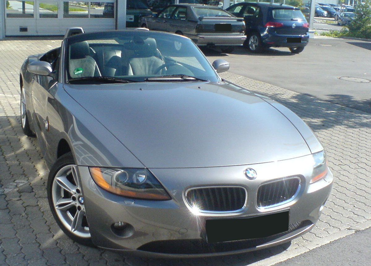

Gestern hatte ich die erste offene Z4-Fahrt in diesem Jahr! X-)

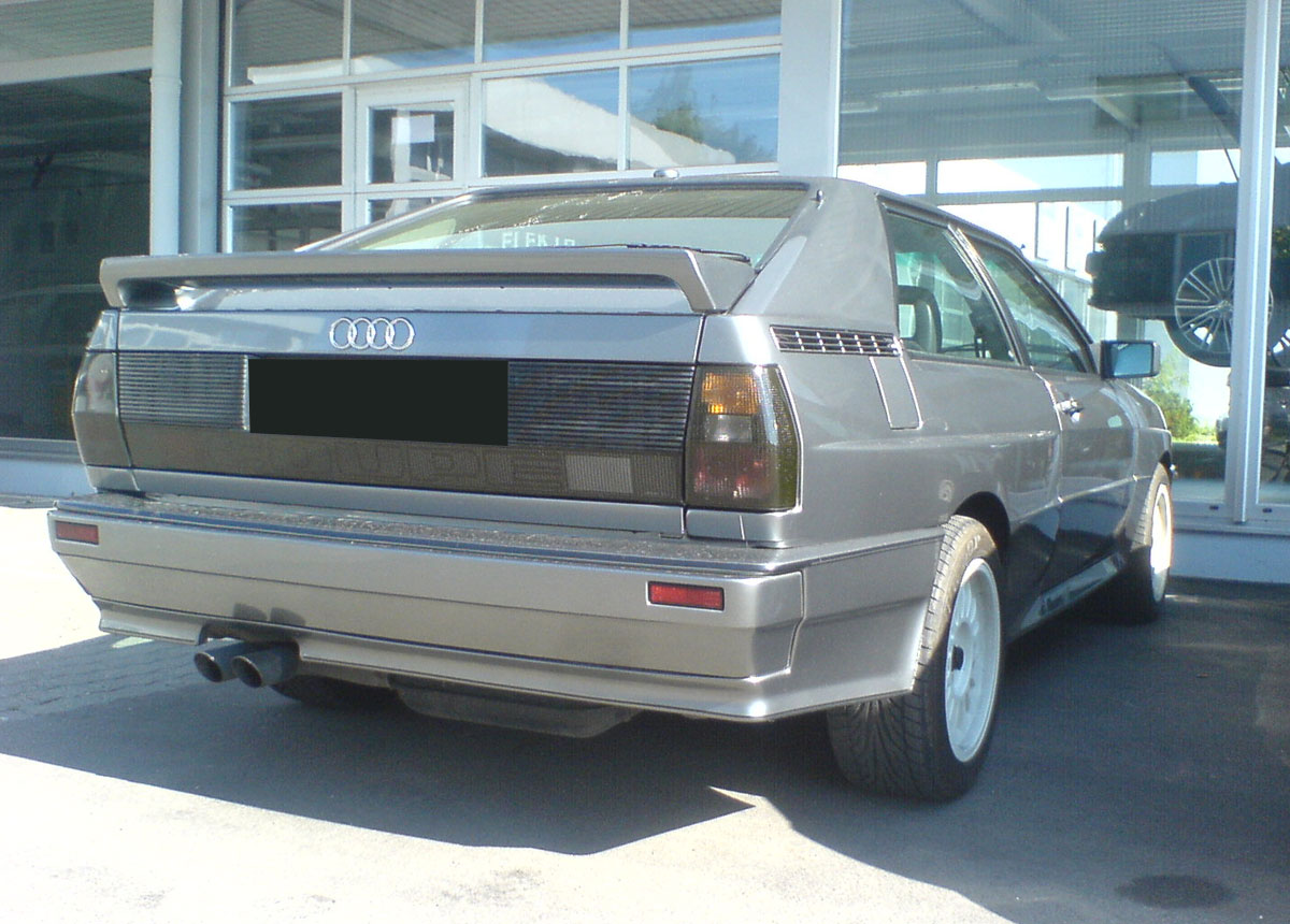

und da der im Hintergrund stehende Wagen selbst für eingefleischte BMW-Fans interessanter ist, als mein Z4:
- auch noch ein markenfremdes Off-Topic-Bild:
weder BMW
- und er gehört mir leider auch nicht :o(
Gratuliere - die erste offene Z4-Fahrt in diesem Jahr hatte ich im Januar. X-)
