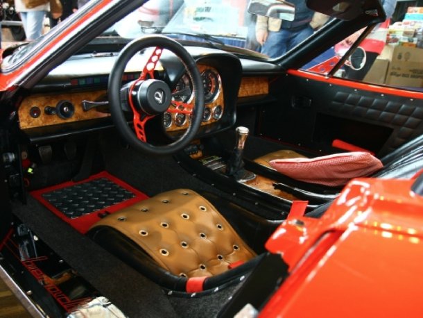

Das Interieur bietet Platz für zwei Personen und ist detailverliebt mit gelochten Sitzen und vielen Rundinstrumenten in der Mittelkonsole ausstaffiert worden.

Wer die Türen von Beradino öffnet, darf sich an der Detailverliebtheit von Herrn Paulussen satt sehen. Bereits die polierten Einstiegsleisten mit eingravierten und anschließend in Wagenfarbe lackierten Beradino-Schriftzügen können begeistern, aber auch die Sitze mit schwarzem Leder und gelochten Sitzbahnen in Mittelbraun oder das mit Holz vertäfelte Armaturenbrett mit mittig angeordneten Rundinstrumenten sind Augenweiden. Die drei gelochten Speichen des Sportlenkrads tragen ebenso die rote Außenfarbe, wie die Sicherheitsgurte. Auch der Motorraum ist optisch ansprechend gestaltet. Die Herkunft seines Triebwerks lässt sich auf den ersten Blick indes lediglich am Lüfterrad erahnen, das ebenso rot lackiert ist, wie sein Gehäuse und die Abdeckung der Control Unit. Dabei handelt es sich um eine kleine Arbeitserleichterung, die sich J.P. Paulussen in den Motorraum installiert hat. Von hier aus kann er den Motor direkt starten und mittels einiger Anzeigeinstrumente kleine Wartungsarbeiten wie das einstellen der Ventile oder die Vergaser-Synchronisation direkt am Motor ausführen, ohne jedes Mal ins Cockpit schlüpfen zu müssen, um den Zündschlüssel zu drehen. Das Kontroll-Panel enthält zu diesem Zweck ein Voltmeter, eine Öldruckanzeige, ein Ölthermometer, zwei Unterdruck-Manometer zum synchronisieren der Vergaserbänke und Anschlussmöglichkeiten für eine Stroboskop-Lampe und ein Schließwinkel-Messgerät.
