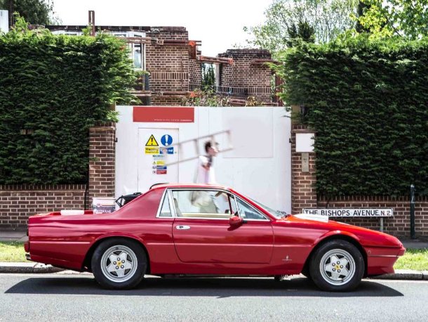

Das Dach wurde um 300 Millimeter gekürzt, die C-Säule nebst Heckscheibe nach vorne verlegt. Dahinter entstand eine fast einen Meter lange Ladefläche.

Herausgekommen ist ein Ferrari 412 Pick-Up. Dabei ließ sich das Team rund um Elo vom boomenden Londoner Immobilienmarkt inspirieren, wo immer neue und verrückte Umbauten an Häusern und Wohnungen entstehen. Wie würde ein passendes Fahrzeug für einen Bauarbeiter aussehen, der diese Umbauten realisiert? Nun, möglicherweise so wie dieser Ferrari.
Insgesamt wurden 300 Millimeter vom Dach abgetrennt und die C-Säule entsprechend weit nach vorn verrückt, um dahinter eine fast einen Meter lange Ladefläche zu konstruieren. Diese wurde mit Teak-Holz verkleidet, ähnlich wie das Deck von Luxus-Yachten. Zusätzlich wurde die hintere Aufhängung verstärkt, um größere Lasten aufnehmen zu können.
Um die Leistung ein wenig zu erhöhen erhielt der Ferrari 412 Pick-Up einen so genanntes Shotgun-Lufteinlass in der Motorhaube und eine handgefertigte Klappen-Abgasanlage mit Fernbedienung, damit der Fahrer das Motorgeräusch je nach Bedarf lauter oder leiser stellen kann. Unter der Haube arbeitet jedoch nicht der serienmäßige, 4,9 Liter große V12, sondern ein V8-Triebwerk von Chevrolet. Zusätzlich zu den Tönen des Achtzylinder-Motors kann man auch italienischen Arien lauschen. Ein hochwertiges Soundsystem wurde im Interieur verbaut, der Verstärker verschwand unter der Ladefläche.
