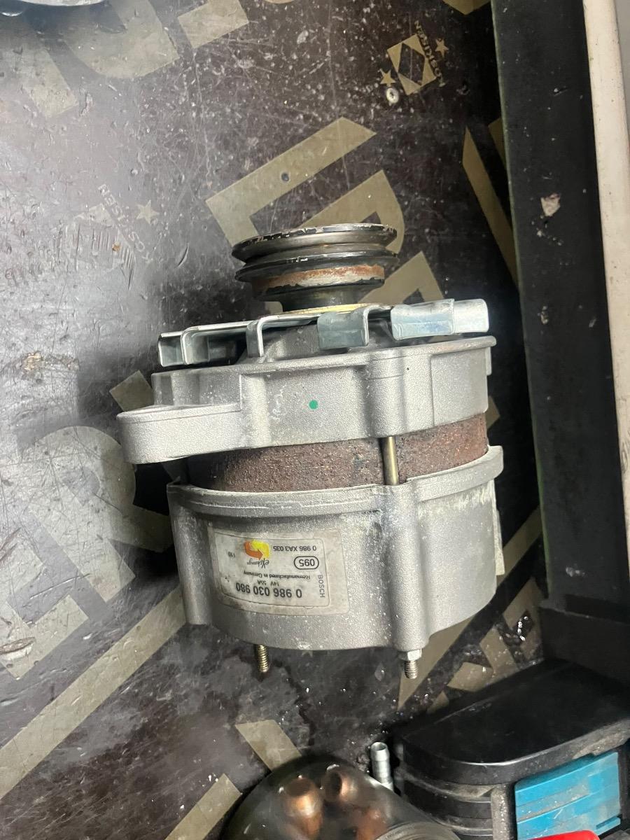

bin leider mit defektem Regler und "e x p l o d i e r t e r" Batterie auf der Autobahn liegengeblieben... 😞
Die Batterie hats bei einer kurzen, heftigen Vollastfahrt "zerkocht". Messungen mit einer neuen Batterie haben dann bei steigender Spannung ĂŒber 15 Volt bestĂ€tigt, dass der Regler tot war. Jetzt habe ich in den Unterlagen gefunden, dass die LiMa vor lĂ€ngerer Zeit, aber sehr wenigen km (ca. 2000 km) bereits ausgetauscht wurde (AT von Dino-Parts).
Nun ist der Regler schon wieder tot.... Ja - der Hitzeschutz auf der RĂŒckseite war montiert.
Sind das bekannte "Problemchen", mit der ein jeder 308 GT4/GTB/GTS Fahrer in regelmĂ€ĂŸigen AbstĂ€nden rechnen muss? Wenn ja, wer kennt das eigentliche Problem des Systems? Und gibt es Abhilfe? Neue, moderne LiMa, die eine deutlich bessere Lebensdauer hat?
Danker, Olli.

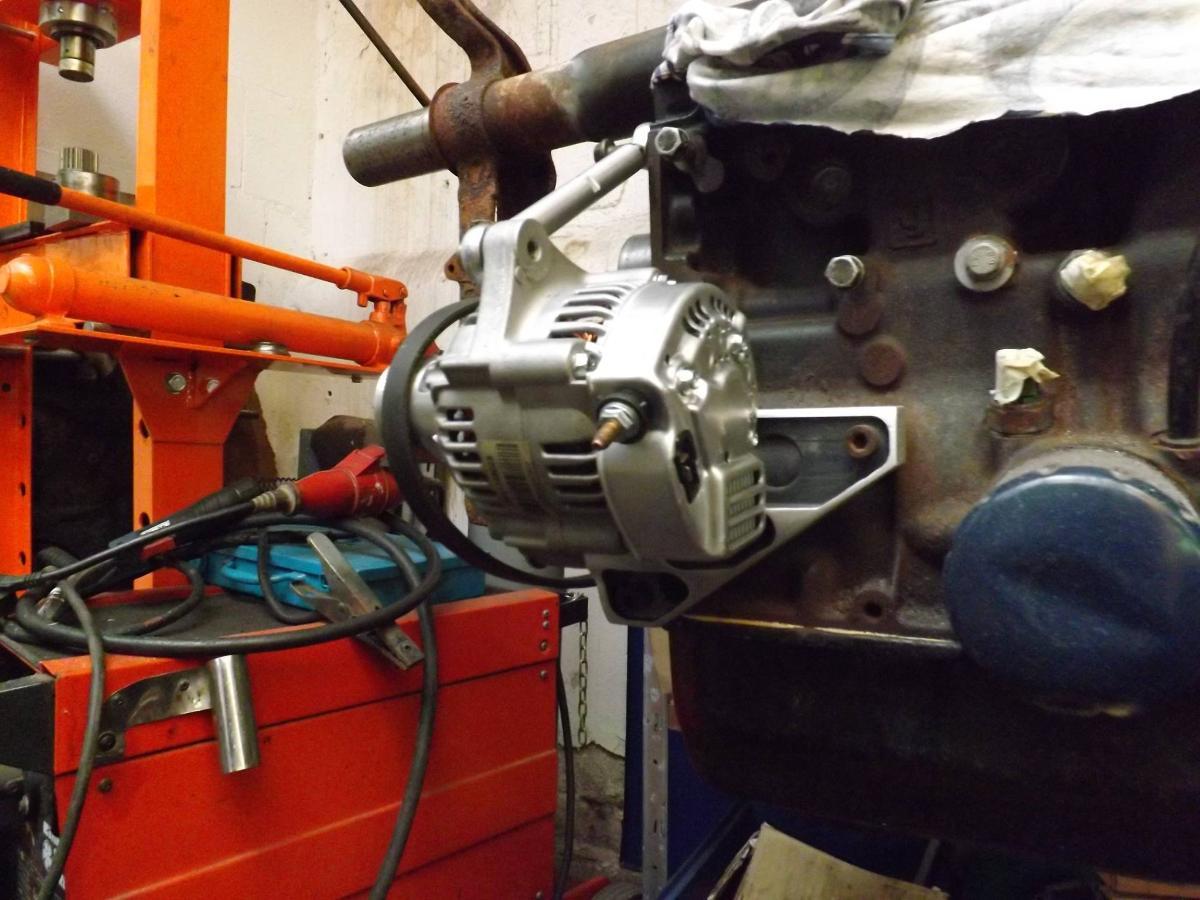

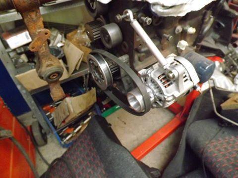

Bei meinem Peugeot 106 hatte ich ein Temperaturproblem am Regler, da sind mir immer bei sehr hohen Drehzahlen die Kupferlitzen durchgebrannt. Ich hatte Überlegungen die Übersetzung der Lima zu Ă€ndern und habe aber nebenher mit kleinen Computer KupferkĂŒhler gearbeitet.
Ich bin am Ende einen Regler mit Pc KupferkĂŒhlung gefahren und hatte dann keine Probleme mehr, also komischerweise war das Problem dann weg.
Jetzt weiss ich natĂŒrlich nicht wie deine Lima aufgebaut ist und ob da Platz zum herumbasteln ist oder ob es ÜbersetungskitÂŽs gibt oder generell Limaumbauten.

bei den spĂ€teren Modellen 348/355 ist die Befestigung der Lima ein mögliches Problem. Durch die verwendeten Gummibuchsen gibt es im Laufe der Zeit ein schlechte Masseverbindung, da die durch Öl, Dreck usw. unterwandert werden. Daher ist bei diesen Modellen ein zusĂ€tzliches Masseband zwischen Lima und Motor erforderlich. Ebenso muss natĂŒrlich auch der Motor eine gute Masseverbindung zur Karosserie haben, ansonsten hilft auch ein Masseband an der Lima nichts.
Wenn dem Regler der (Masse-)Bezugspunkt fehlt, dann kann der auch nichts regeln. K.A. ob das beim 308 genauso ist.:confused:

Ich habe vor 25 Jahren wegen Verschleiß  eine neue Lichtmaschine in den GT4 eingebaut, das war ein Fiat-Ersatzteil, das der Bosch Dienst mir rausgesucht hat - optisch völlig identisch mit der originalen (die vermutlich auch 25 Jahre drin war).
Kein Problem seitdem, kann generelles Problem nicht bestĂ€tigen. aber vielleicht auch weniger Vollgas
 ist auf jeden Fall ein recht heißer Platz, wo sie montiert ist.

Mach es nicht so kompliziert. Tausche den Regler einfach gegen einen Ă€hnlichen aus. Das ein solcher, auch nach kurzer Zeit, mal aufgibt ist nicht so ungewöhnlich, die QualitĂ€t ist nicht mehr so gut wie sie mal war. Das Problem kenne ich, aber mittlerweile ist da seit Jahren Ruhe. Wer weiß, welche QualiĂ€t Dinoparts dort mal verbaut hatte. Apropos.... eigentlich hĂ€ttest Du vor dem Platzen es schon lĂ€nger stinken riechen mĂŒssen 😉
