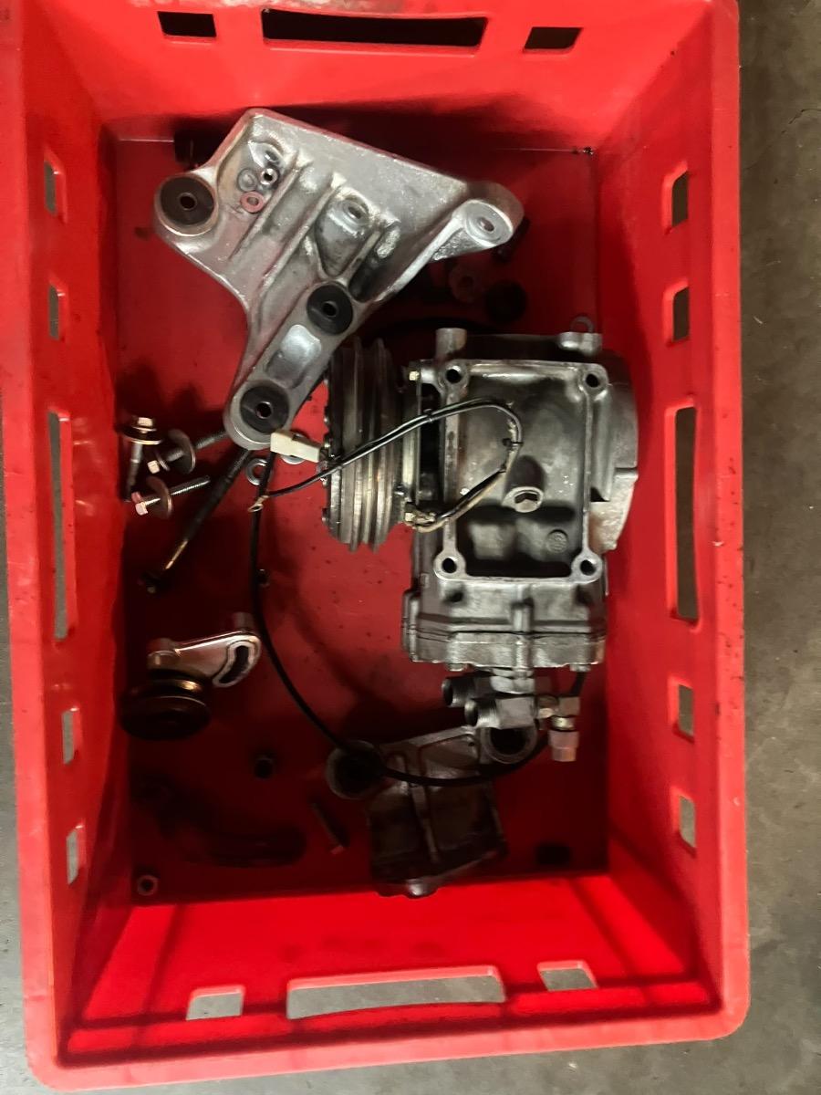

ich plage mich seit kurzer Zeit mit dem Gedanken, die eher "maue" Klimaanlage beim 308 GT4 etwas zu modernisieren.
Insbesondere der Kompressor wäre hier meine erste Baustelle.
In der Abbildung seht ihr meinen Kompressor - scheint ein Aspera HG 700 AP zu sein. Dann gab es für den US Markt wohl York und es gab noch Sanden 507.

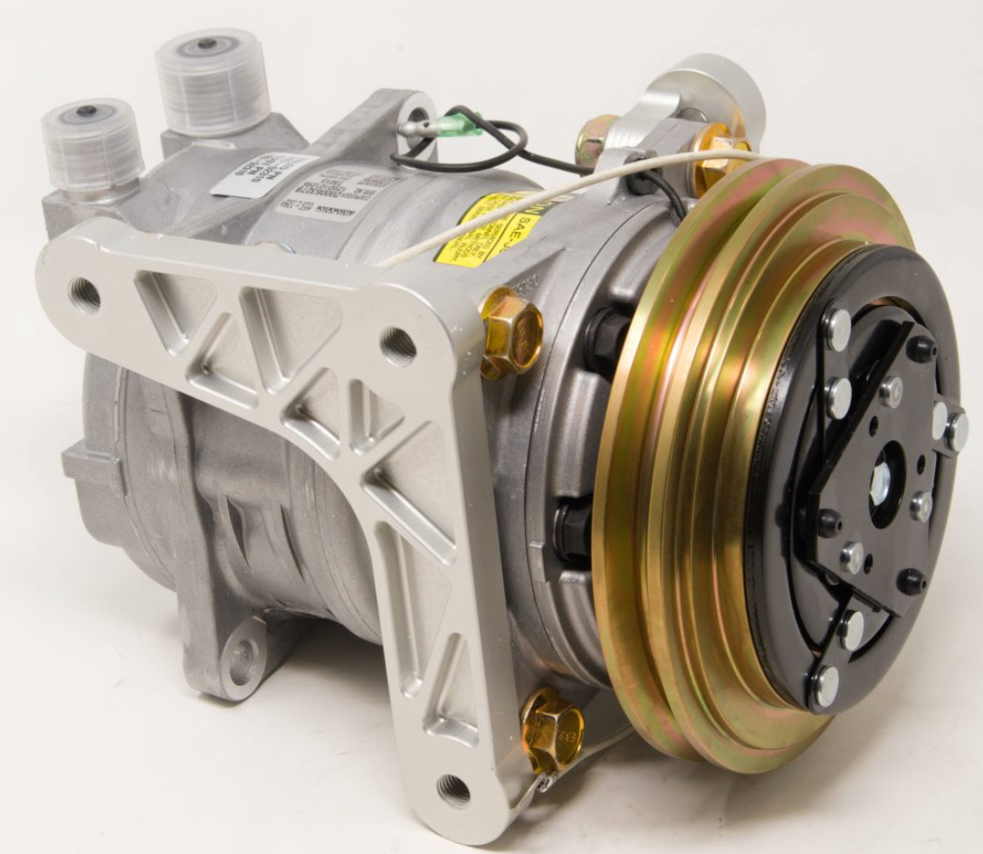

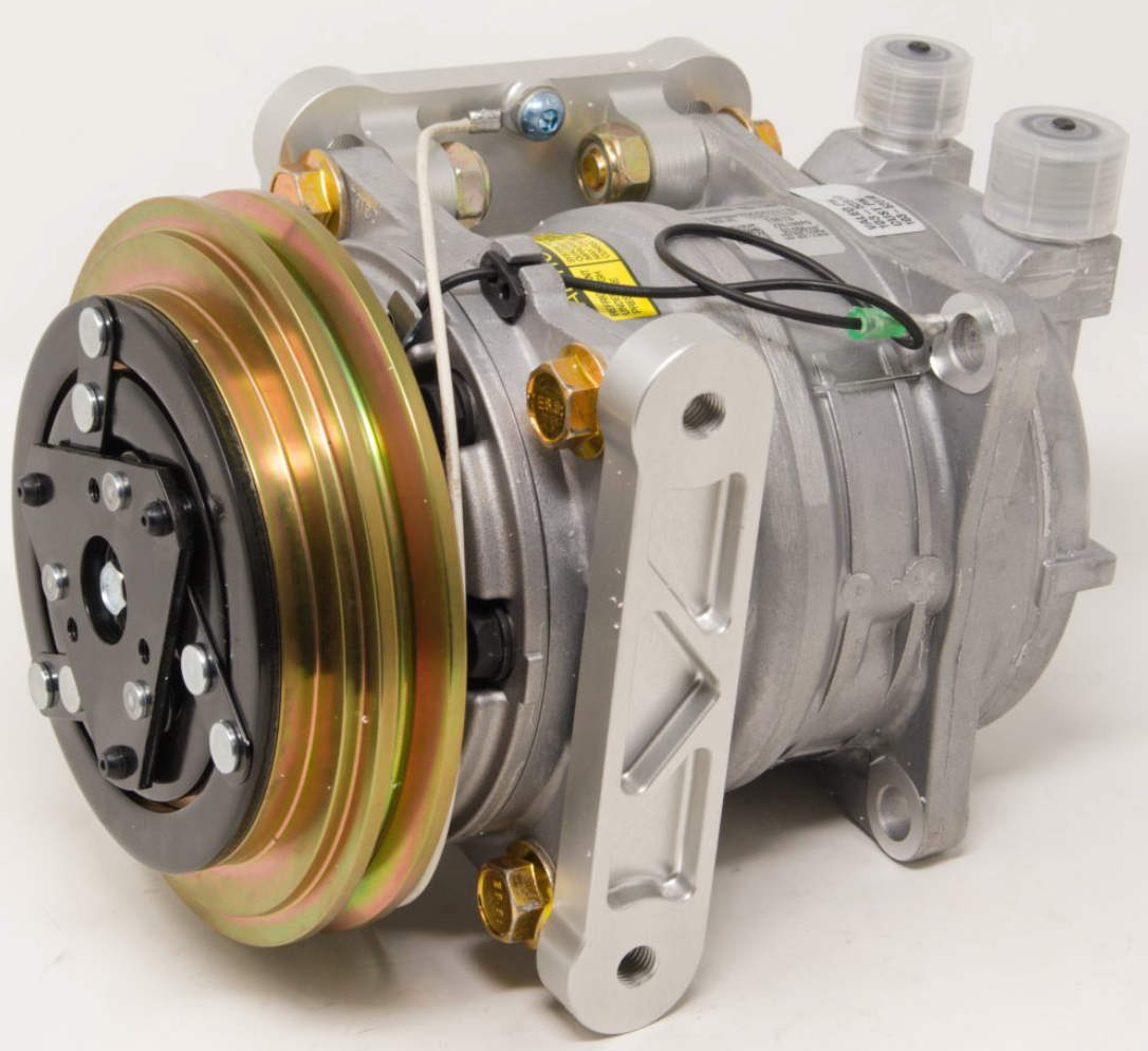

GT Car Parts (US) hat hier einen modernen Kompressor mit Alu-Haltern versehen, der die radiale Montage eines Schraubenkompressors ermöglicht. Allerdings steht dort eindeutig "US market" und "York". Wie hängt das zusammen?
https://gtcp.com/product/115776rrk-a-c-compressor-retrofit-kit-with-brackets/
Kennt jemand andere (und in Europa) verfügbare Umbau/Retrofit kits?
