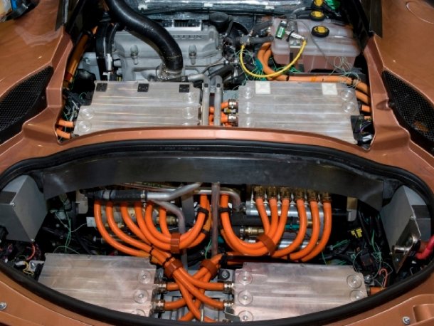

Direkt hinter der Besatzung wird der Dreizylinder-Verbrennungsmotor untergebracht, der als Range Extender die dahinter verbauten Akkus aufläd. Bis zu 500 Kilometer Reichweite sollen möglich sein.
Seit ein paar Wochen dreht ein Testträger auf der Lotus-Teststrecke in Hethel seine Runden. An und für sich keine große Sache, wäre da nicht die fast vollständige Lautlosigkeit. Einzig das Reifenquietschen erinnert daran, dass hier durchaus an den Grenzbereich gegangen wird. Ansonsten kann der Lotus Evora 414E Hybrid für rund 48 Kilometer rein elektrisch bewegt werden. Erst dann schaltet sich ein Dreizylinder-Benzinmotor dazu, der jedoch nicht den Antrieb unterstützt, sondern als reiner Range Extender auf einen Generator einwirkt und damit die Akkus wieder aufläd. Bei schnellen Beschleunigungsmanövern gibt der Generator seine Elektrizität direkt an die beiden Elektromotoren an den Hinterrädern weiter.
