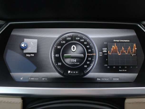

Bild 6 von 7
Anstelle von klassischen Rundinstrumenten gibt es hinter dem Lenkrad ein Display, auf dem die Geschwindigkeit, der Ladezustand und alle weiteren Daten dargestellt werden.

Zum Entern unseres Space Shuttles genügt ein kräftiger Ruck an den selbst ausfahrenden Türgriffen. Wir rutschen auf den Pilotenplatz und fühlen uns augenblicklich wie Marty McFly: „Zurück in die Zukunft“. Was für ein gigantischer Bildschirm! Die Zukunft kommt völlig ohne Knöpfe und Tasten aus. Selbst Sonnendach, Licht und Sitzheizung werden mittels Touchscreen gesteuert. Auch Ablagen, verstellbare Kopfstützen oder Haltegriffe sucht man vergebens. Im zentralen Blickfeld des Fahrers, dort wo bei Porsche ein Drehzahlmesser sitzt, findet sich hier eine Anzeige für den Ladezustand der Batterie.

Aber da ist ja noch der Touchscreen in 17 Zoll. Damit lässt sich während der Fahrt im Internet surfen. Meistens. Denn ohne Verbindung geht selbst in Google Maps gar nichts. Auch das analoge Radio findet sich im deutschen Frequenzgewitter nur schwer zurecht. Wo wir gerade bei den Kritikpunkten sind: Materialwahl und Verarbeitung lassen für ein Auto der 100.000,- Euro Liga erheblich zu wünschen übrig. Weichmachergeruch trifft auf Leder- und Holzimitat, die Kofferraumabdeckung scheint aus Presspappe zu sein. Die Heizung hat mit dem geräumigen Innenraum merklich zu kämpfen. Für Fans der Marke mögen das alles Nebensächlichkeiten sein. Als „early adopter“ und Pionier der Elektromobilität muss man das einfach hinnehmen. Zumal es Tesla CEO Elon Musk mit der Revolution wirklich ernst meint. Bei der Reichweite fährt das Model S sowieso in seiner eigenen emissionsfreien Liga. Doch mit den Tesla eigenen Superchargern lassen sich die gigantischen Akkus sogar in nur 45 Minuten voll aufladen. Damit kann man auch anspruchsvolle Entfernungen angreifen, sofern man zufällig auf seiner Route an so einem Superlader vorbeifährt und viel Hunger hat. Dafür begleitet einen stets das grüne Gewissen. Zu Recht?
