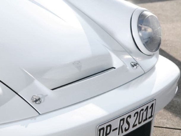

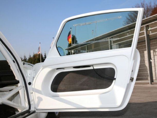

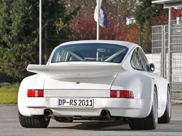

Die Optik des „dp11 RS 2011“ genannten Bodykits orientiert sich gezielt an historischen Rennvorbildern aus der Zuffenhausener Geschichte. So ist in die Frontschürze mittig ein hervorgehobener Lufteinlass für den Ölkühler integriert. Auch der über der Schürze in die Haube eingelassene Luftauslass ist ein Zitat aus der Vergangenheit, dass in Zuffenhausen bis heute immer wieder gern aufgegriffen wird. Breite Kotflügel rundum und Leichtbautüren gehören ebenso zum Rundum-Sorglos-Paket, wie der riesige Heckflügel und die Heckschürze mit Aussparungen für die beiden runden Abgasendrohre. Alle Anbauteile und die Dachhaut bestehen aus dem Hochleistungswerkstoff Carbon und drücken damit das Leergewicht ohne Sprit auf 870 Kilogramm. Dabei helfen auch die Plexiglas-Scheiben seitlich und hinten, besonders leichte Lampeneinfassungen hinten und Leichtbau-Streuscheiben an den Scheinwerfern.

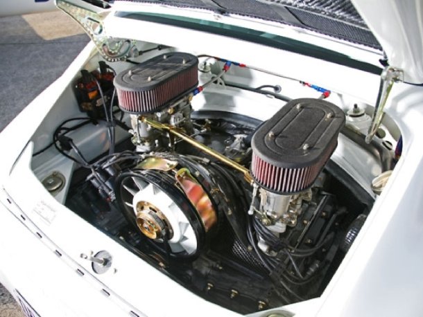

Um nicht nur wenig Gewicht, sondern auch adäquat Leistung auf den Asphalt zu bringen, verbaut dp Motorsport einen 3,6 Liter großen Sechszylinder-Boxer im Heck. PMO-Vergaser mit 50 Millimeter Durchmesser und offenem Luftfilter, sowie Doppelzündung mit frei programmierbarer Zündkurve bringen das Triebwerk auf 228 kW/310 PS. In Verbindung mit dem bekannt-guten G50-Getriebe und einem Sperrdifferential lassen sich hervorragende Fahrwerte realisieren. Am komplett einstellbaren Gewindefahrwerk hängen vorn Fuchsfelgen in 9×15 Zoll mit 225/50er Bereifung. Hinten sind die Felgen bei gleichem Durchmesser 13 Zoll breit und verfügen über Reifen der Dimension 345/35-15. Dank einer angepassten Bremsanlage aus dem Porsche 964 sind auch Verzögerungsmanöver kein Problem für das Leichtgewicht.

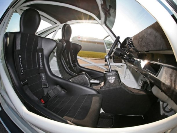

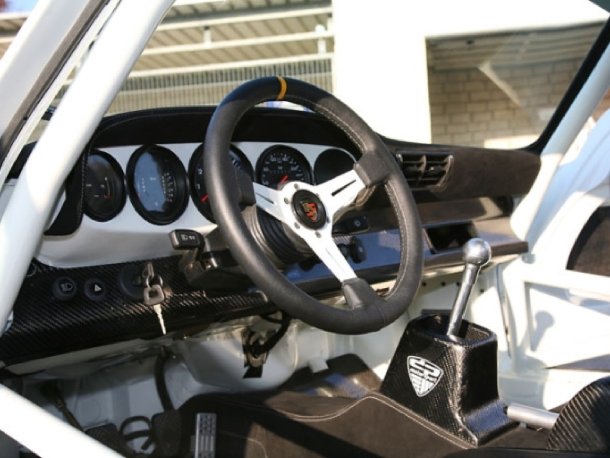

Innen wurde der dp Motorsport 911 komplett ausgeräumt. Alles, was irgendwie Gewicht auf die Waage bringen konnte und nicht unbedingt nötig war, flog konsequent raus. Bleiben durfte einzig das Armaturenbrett, oder doch nicht? Es handelt sich nur auf den ersten Blick um das Originalteil, bei genauerer Betrachtung entpuppt es sich als Nachbau aus Carbon. Gewohnt hingegen sind die fünf Rundinstrumente hinter und der Zündschlüssel links neben dem Sportlenkrad. Schwarzes Alcantara überzieht den Lenkradkranz, die Oberseite des Armaturenbretts und die dp 935 Schalensitze mit integrierten Kopfstützen. Ein in den Innenraum integrierter Sicherheitskäfig sorgt nicht nur für deutlich mehr Steifigkeit, sondern auch für mehr Sicherheit im Falle eines Überschlags. Dank einer erhöhten Carbonkonsole kommt der Schalthebel deutlich näher zum Lenkrad, wodurch die Bewegungsabläufe der rechten Hand deutlich flüssiger vonstatten gehen und man weniger Zeit mit nur einer Hand am Steuer unterwegs ist.
