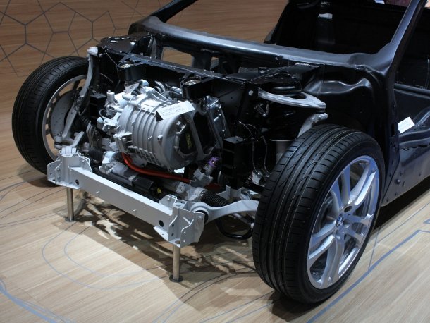

Vorne wird der 96 kW starke Elektromotor verbaut, der im reinen E-Fahrmodus allein die Vorderachse antreibt. Im Hybridmodus macht er den i8 zum Allradler.

Das Chassis des i8 besteht aus der so genannten LifeDrive-Architektur. Life steht dabei für die Fahrgastzelle aus Carbon. Im Gegensatz zu einem reinen Monocoque lassen sich beim i8 auch einzelne Abschnitte der Struktur ersetzen. Somit ist also bei einem Unfall nicht sofort der Austausch des gesamten Moduls erforderlich. Das Drive-Modul wiederum besteht aus Aluminium und umfasst den vorn verbauten Elektromotor, die mittig platzierte Batterie und den Verbrennungsmotor im Heck. Insgesamt kommt der Hochleistungssportler auf 1.490 kg, nur 40 kg schwerer als ein vergleichbarer Porsche 911 Carrera 4.
