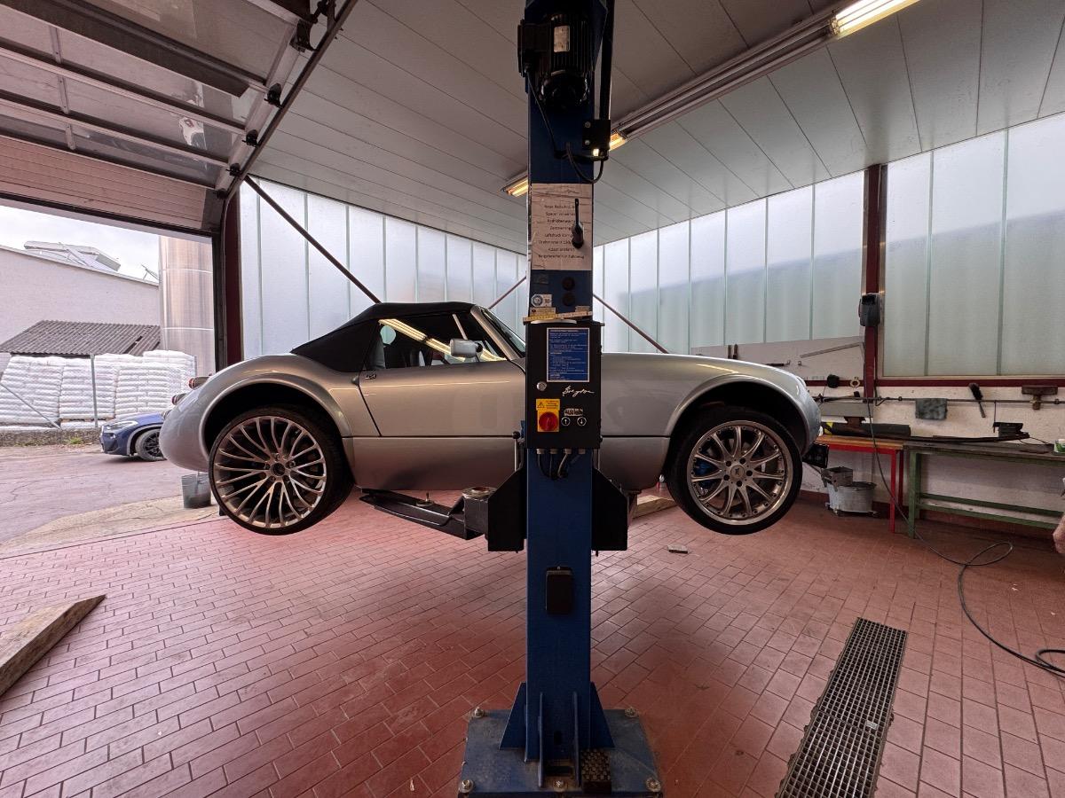

Ich kontaktierte die Firma MB Felgen GmbH (zu dieser Firma später mehr) und sprach Hr. Bannöhr direkt an und fragte, ob denn 20-Zöller problemlos auf mein Auto gehen würden. Er schlug vor, das doch bei einem Besuch der Firma Breyton zu klären und dort die Felgen zu probieren. Da die Firma am Bodensee ihren Geschäften nachgeht, sprach nichts gegen einen Besuch Gesagt, getan!
Ein paar Tage später probierten wir vor Ort ein paar Felgen aus und stellten schnell fest, dass die gewünschte Felge nicht aufs Auto passt Die Probleme ließen sich maßgeblich vorn beobachten. Zum einen war der Abstand zw. Bremssattel und Felge mit ca. 2 mm denkbar knapp und zum andern stellten wir fest, dass auch beim Einfedern zu wenig Platz zw. Felge und Kotflügel war. Was also tun?
Zum Glück gibt es ja noch die "Faceliftversion" der LS. Die testeten wir gleich und siehe da, nun war der Abstand zw. Bremssattel und Felge plötzlich über 1 cm. Genug, um beim TÜV einen positiven Eindruck zu hinterlassen. 😎
Auch die Werte beim Einfedern waren positiv.

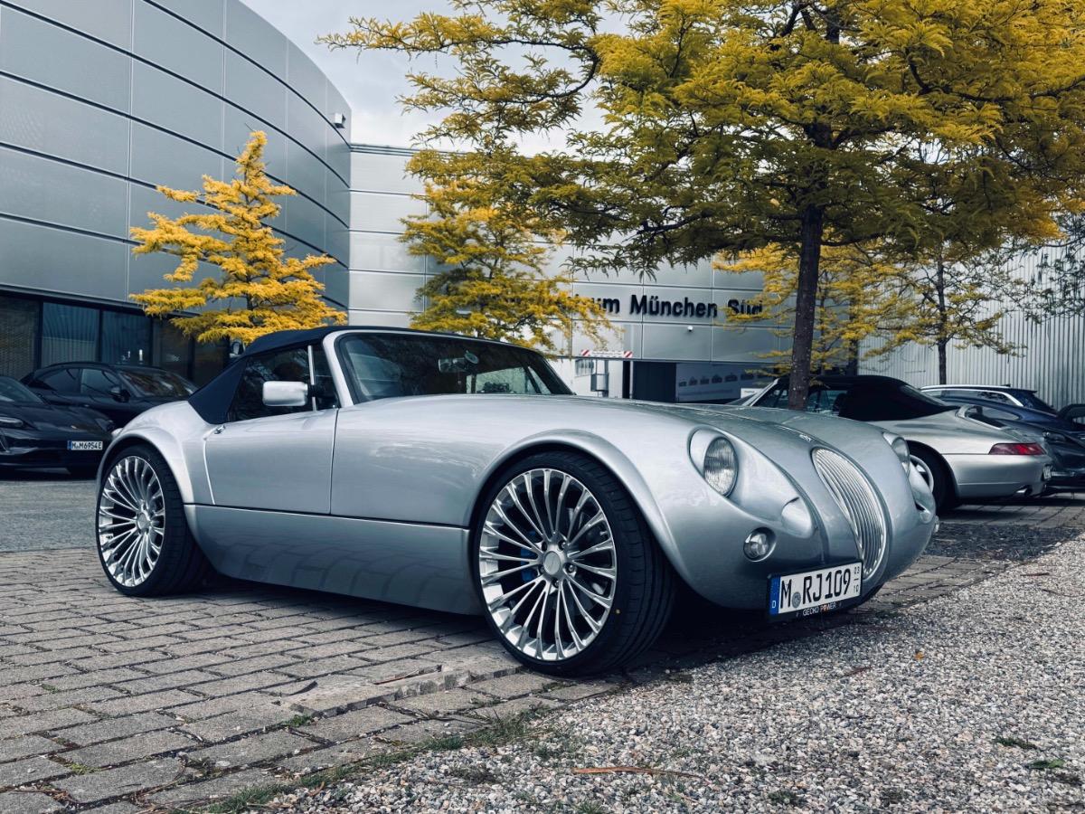

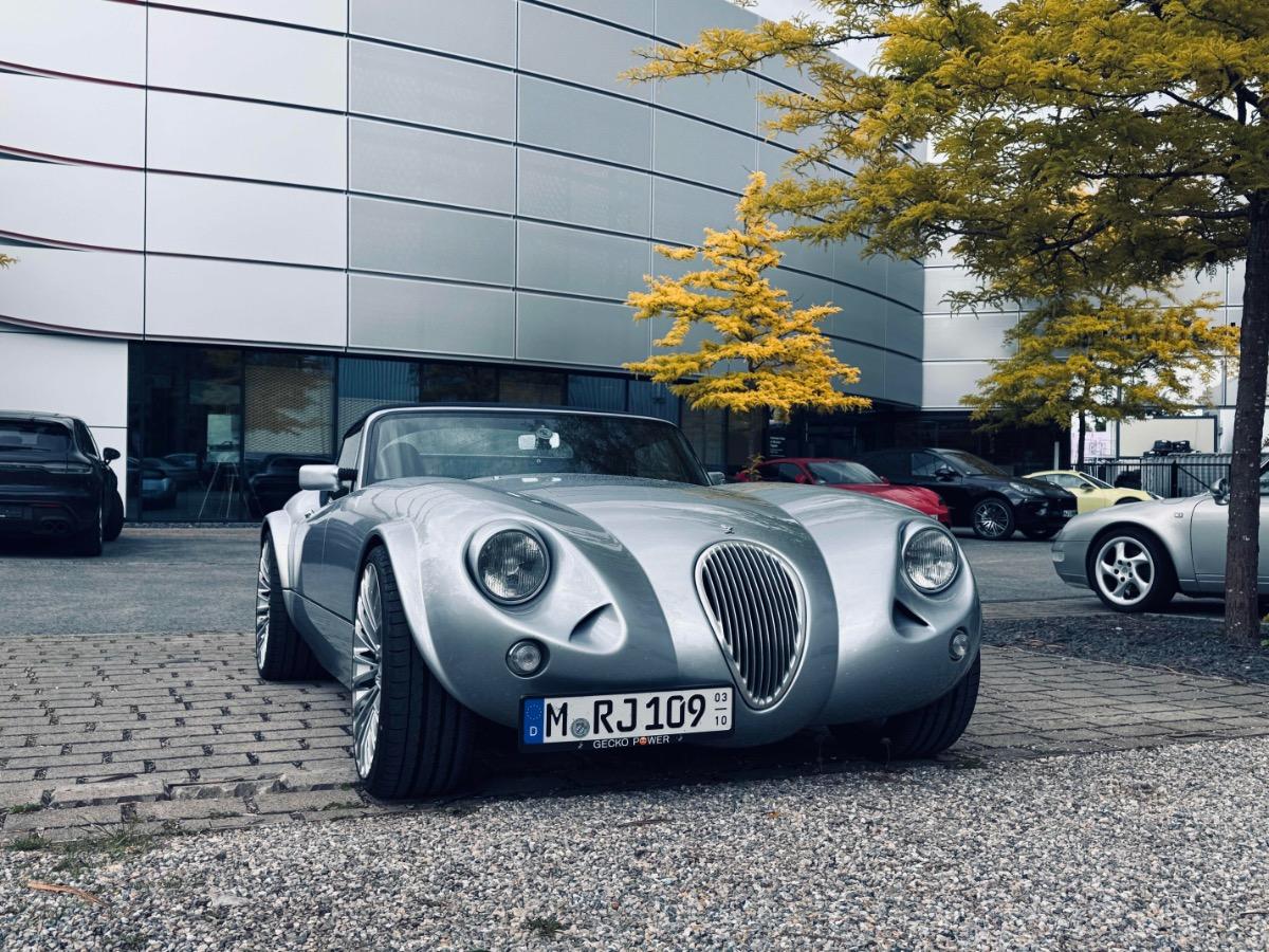

Hier also nun das Ergebnis:
Vorn: Breyton Race LS2 8,5 x 20 5-120 ET 35 Hyper Silver mit YOKOHAMA V105S 235/30ZR20 88 Y
Hinten: Breyton Race LS 2 10,0 × 20 5-120 ET 38 Crystal Silver mit YOKOHAMA V105S 285/25ZR20 93 Y XL
Hinten könnte man noch eine 5-mm-Spurverbreiterung montieren, das überlege ich mir aber noch.

Hammer, ich hätte nicht gedacht, dass die Felgen das Fahrzeug so zum Positiven verändern. Nicht dass er vorher hässlich war – ganz im Gegenteil –, aber die Breyton heben das Auto m. M. n. nochmal in eine andere Liga!

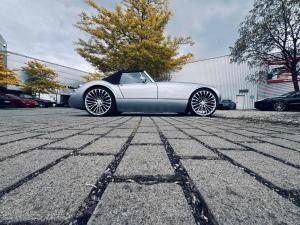

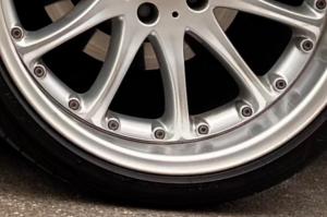

Hier nochmal ein Vergleich was 19 Zoll zu 20 Zoll Felgen optisch ausmachen können.

Optik ist immer eine Sache des persönlichen Geschmack, technisch interessant wäre noch das Gewicht der Räder im Vergleich. Die vielen Speichen …
Die alten Hartge- Classic- Räder wurden damals maßgeblich auf Stabilität und weniger auf Leichtbau ausgerichtet (11,5 kg und 13,5 kg.) Man denke nur an das doch sportliche Felgenbett hinten. Deshalb fällt der Unterschied auch denkbar knapp aus. Die neuen Felgen wiegen nur ca 1- 2 kg mehr. (ca. 14 - 15 kg)

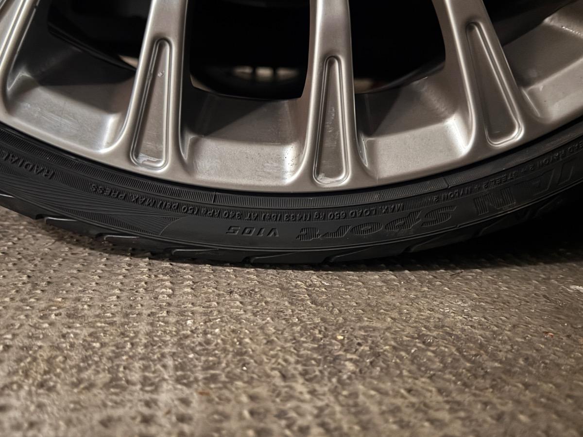

Reifen sind die Gummischutzleiste um die Felgen, oder?
Markus
Ja, ich möchte mir ja meine neuen Felgen nicht beschädigen! ☝️
Aber um ehrlich zu sein, waren die Felgen-Schutzleisten auch schon auf den alten Felgen drauf!
