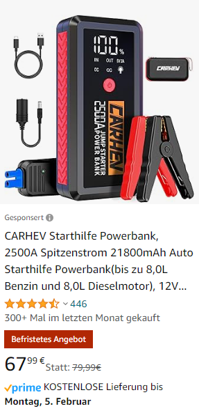

Ich bin mir auch nicht sicher, was mit Booster gemeint ist. Ich habe das hier im Auto liegen, ist in etwa so groß wie ne Powerbank und ich konnte es absolut nicht glauben, das Teil kann tatsächlich ein Überbrückungskabel ersetzen und ein Fahrzeug starten. Habe es bei einem Bekannten gesehen, dass es funktioniert und mir dann auch gekauft. Kostet nicht viel, verliert kaum Spannung über lange Zeiträume und nimmt auch keinen Platz weg.

die Booster sind ja nichts anderes als Starthelfer. Die meisten Booster besitzen aber eine interne Hubraum-Grenze. Der SLS hat 6.200 ccm Hubraum und dafür wird dein Booster dann zu schwach gewesen sein. Die meisten Booster machen beim SLS schlapp. Das Thema mit so gut wie jedem Aspekt habe ich bei dem Wagen alles schon erlebt bzw. hinter mir. Wenn man sich einen Booster zulegen möchte, dann kann es Sinn machen auch einen Blick auf die Angabe der Hubraum-Grenze zu werfen. Mit dem CTEK CS Free hatte ich beim SLS noch nie Schwierigkeiten bisher.
Das ist ein klassischer Booster in meinen Augen, also eine Starthilfe welche der müden Batterie beispringt. Der hier funktioniert sogar bis 8l-Hubraum bei Benzinern gemäß Angabe im Bild (= Hubraum-Grenze). Wenn man jetzt nicht unbedingt eine Viper mit V10 LKW-Motor anschmeißen möchte, dann bekommt man mit dem Gerät fast jedes Auto an.

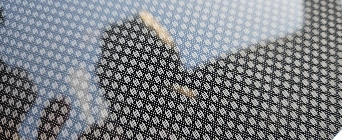

Was ist denn das für ein Fake-Carbon? Ich hatte letztens wieder so einen hässlichen Ersatzwagen mit schlecht integriertem Tesla Bildschirm und voller Kunststoff Ausstattung, inkl. Sitzen. Da hab ich in Asien in jedem modernem China Mobil mehr Wohlgefühl bei Design und Materialwahl.
  • Wow 2
Soviel Echtcarbon wäre wohl etwas teuer bei einem Daily Kilometerfresser ;)
