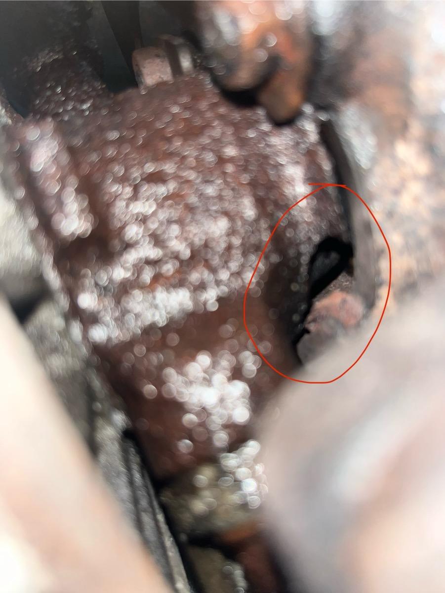

Ich mache mal Bilder, sobald die Lader draußen sind, dann sollte man sofort das Problem erkennen können.
Wenn jemand auf die Idee kommt den „Det Müller“ mit einem Schraubendreher zu machen, kann man Teile des Laders durchlöchern wie einen Käse.

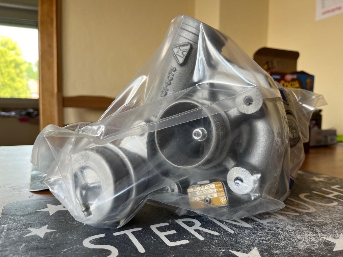

Die Lader sind nun beinahe raus. Die beiden Hälften kann man per Hand bewegen, sprich das Mittelstück ist derart vom Rost zerfressen, dass es den Lader jederzeit in der Mitte hätte zerreissen können.
Als nächstes geht es zu TTH, mal schauen, ob sich da was retten lässt.
  • Wow 3
  • Verwirrt 1
Die Lader sind nun im Paket auf dem Weg nach Hamburg zu den freundlichen Kollegen von TTH.
Anbei nochmal Bilder von den Pusteblumen, mitsamt dem Loch.
Ich halte euch hier auf dem Laufenden 👍🏼
Ein weiteres Update:
Die Lader werden bei TTH für genau 2.806€ revidiert und werden hoffentlich Ende nächster Woche wieder bei mir eintreffen.
Meine Lader sind wieder zurück und sehen aus wie neu!
Nun werden diese hoffentlich zeitnah eingebaut.

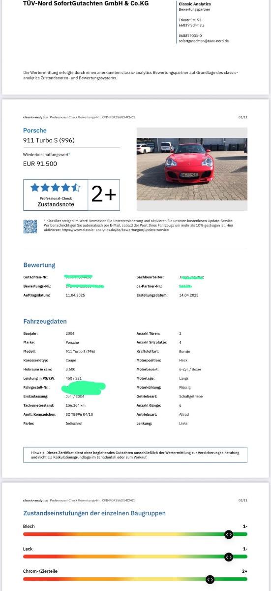

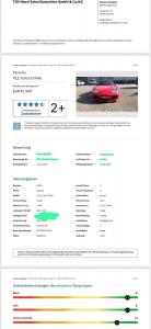

Vergangenen Donnerstag war ich beim TÜV um ein Wertgutachten zu erstellen, das Ergebnis erhalte ich vermutlich diese Woche und halte euch entsprechend auf dem laufenden!
Da war ich gestern zu voreilig, 5 Minuten nach dem letzten Posting erreichte mich schon das Gutachten.
Note 2+, Wiederbeschaffungswert 91.500€, das ist wirklich in Ordnung!
