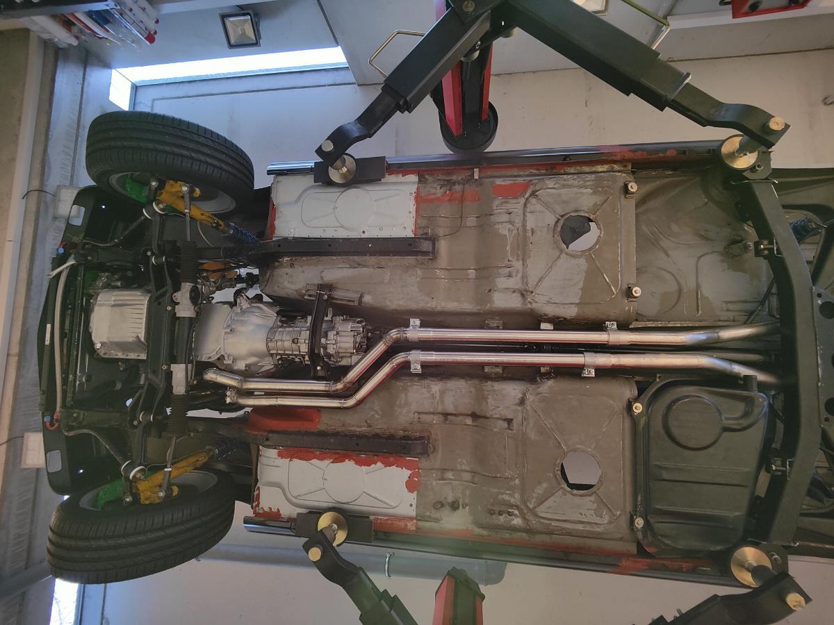

Ich glaube wir reden hier etwas aneinander vorbei, ich habe das Getriebe rausgenommen weil ich es wollte und aufgrund der Tatsache, dass es für den Kupplungswechsel eh nach hinten geschoben werden muss und der Auspuff vorher raus muss ist der Rest kein großer Aufwand auch wenn es fummelig ist.
Wenn das Getriebe raus ist gehen auch die Hosenrohre mit raus, dazu braucht es keine Demontage des Kofferraumbodens sofern möglich, es wäre nur hilfreich, wenn man den Auspuff tauschen möchte ohne das Getriebe auszubauen.
Grundsätzlich hätte aber weder das Getriebe noch die Hosenrohre rausgemusst, nur für den Kupplungswechsel.

vor 22 Minuten schrieb sj1201:
Ich hatte mir das auch mal schon vor einiger Zeit angeschaut, aber keinen Weg gesehen dies ohne Aufwand rauszunehmen.
Hast du das mal gemacht und vielleicht ein paar Bilder dazu, momentan kann ich es mir nicht vorstellen, wie das gut gehen soll.

Die Explosionszeichnungen kenne ich, es sind wenn man so will 2 Wannen, eine fest in der Karroseriestruktur verbaute Wanne und eine Hitzeschutzabdeckung aus Glasfaser.
Diese hatte ich versucht mal zu demontieren um die Hosenrohre rauszubekommen, aber auch das hätte nicht gereicht die Dinger rauszubekommen.
Jonas

vor 8 Minuten schrieb sj1201:

Du meintest die Nr. 14
https://www.eurospares.co.uk/Ferrari/456/456_GT_GTA/PartDiagrams/109/Trunk_Hood_Insulations_-Not_for_456_GTA
Die andere Wanne kann man ebenso entfernen.............ob das bei den ersten Modellen schon so war kann ich leider nicht sagen🤷‍♂️
Die 14 ist der Hitzeschutz der eigentlichen Wanne, bei mir auf dem Bild der silberne Teil zwischen den Endtöpfen, der geht sicher irgendwie raus, hilft nur nichts. Bei der "echten" Wanne habe ich keine Anhaltspunkte gesehen, wie die einfach raus soll.
Meines Erachtens ist die fest mit der Karrosserie verbunden ohne Flex geht da nichts.
Jonas

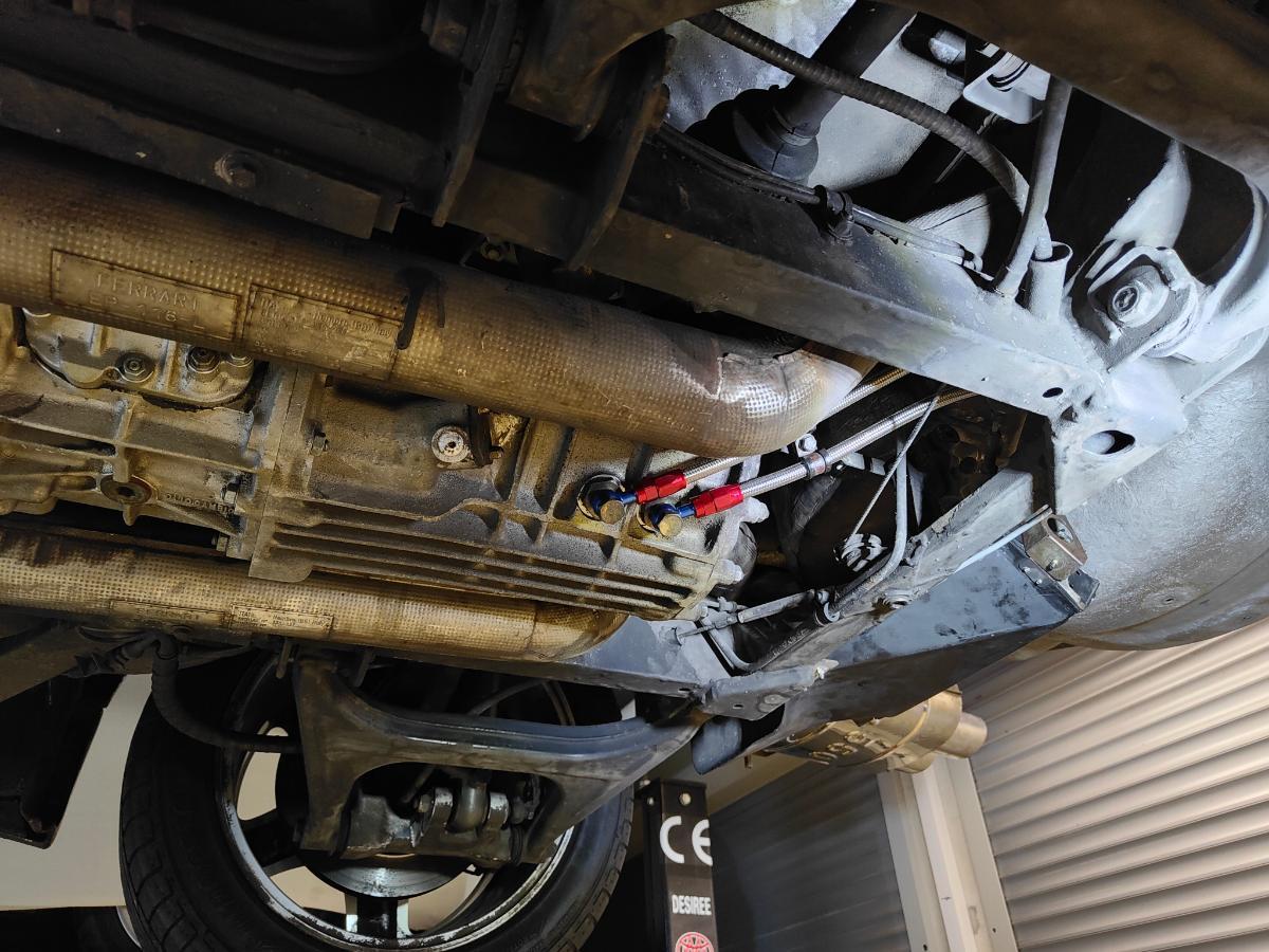

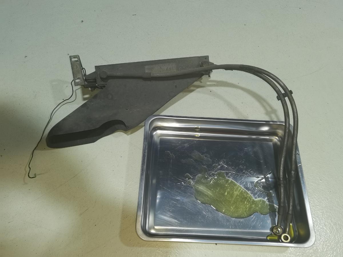

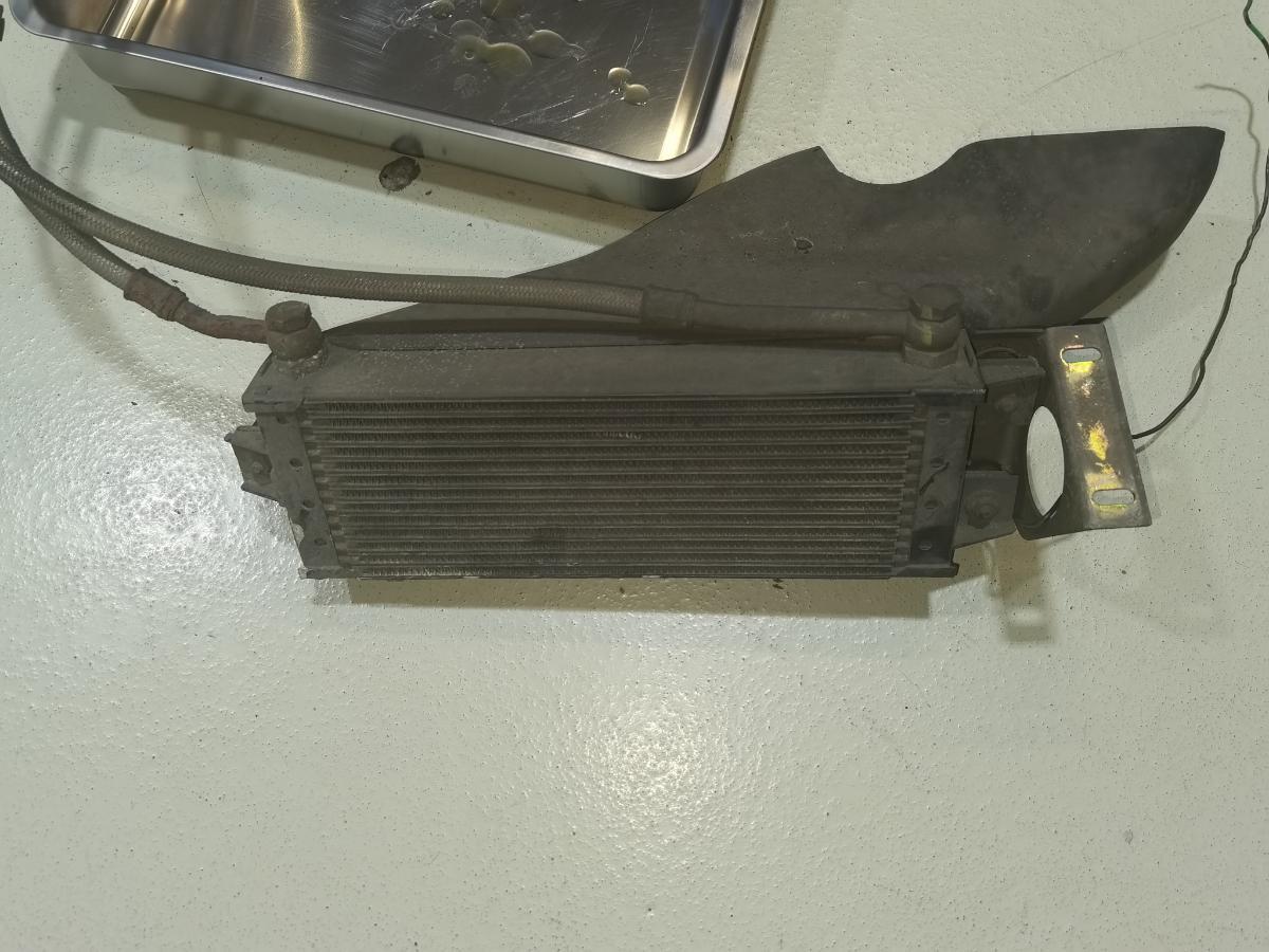

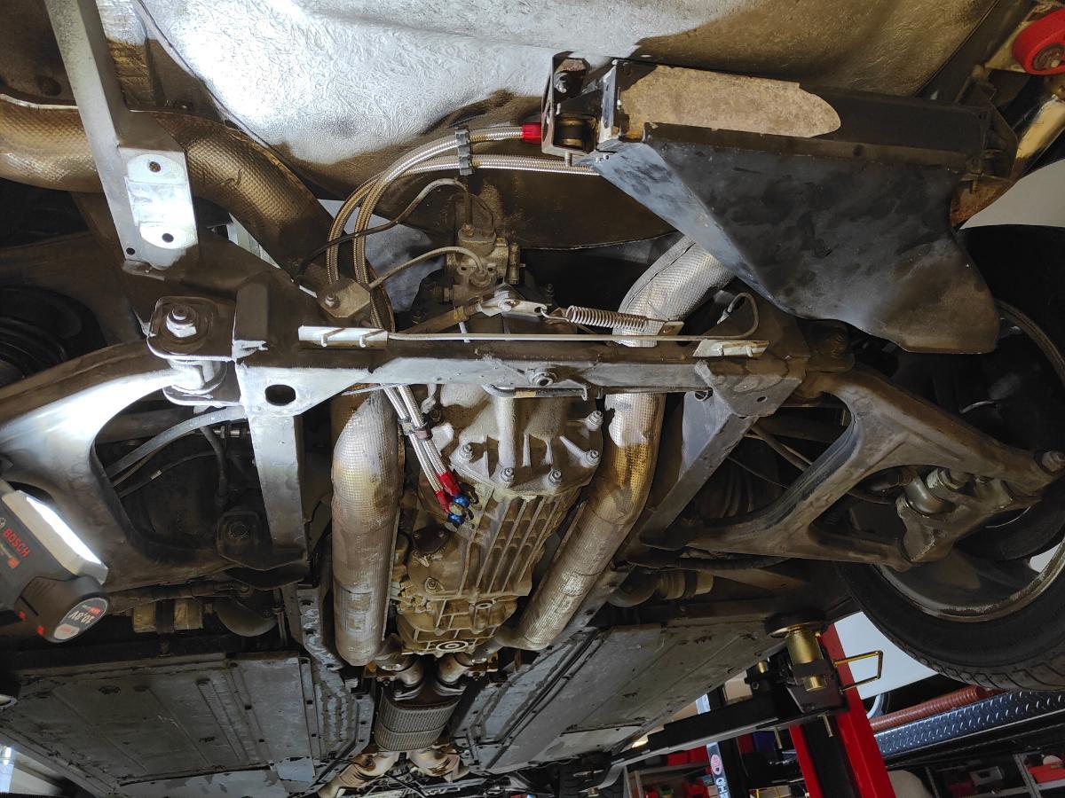

Hallo Sportwagenfreunde,
da Rocky im TV gerade Pause macht anderen auf die Zwölf zu hauen, vielleicht einfach nochmal ein kleines Update zum Tagesende.
Das 456-Getriebe hat ja eine schöne Ölkühlung für das Transaxlegetrieb, aber leider waren die Leitungen vor und zurück zwischen Getriebe und Ölkühler nicht mehr die Besten, also raus damit.
Kleiner Check bei den Teilehändlern war ernüchternd und völlig inplausibel, beide Leitungen sind mehr oder weniger identisch, aber lustigerweise kostet die eine Leitung etwa 200€ und die andere bei 800€, hä???
Wer macht solche Preise, aber egal, 1k€ für 2 traurige Ölleitungen, no way!
Zum Glück gibt es günstigere und bessere Alternativen im Motorsportzubehör, also die Anschlüße und Schläuche bestellt und selbst konfektioniert, passt super und sieht auch noch gut aus, am Ende war ich mit vielleicht 100€ dabei und bisschen Arbeit.
Jonas

vor 10 Stunden schrieb sj1201:
Jonas
Hallo Jonas,
saubere Arbeit, Hut ab👍
Ich bin ähnlich gestrickt und würde niemals die aufgerufenen Preise für solche Leitungen bezahlen,
dann lieber aus dem Motorsport oder von einer Hydraulikbude😉.
Aber mal ganz ehrlich, sag doch mal den Ahnungslosen hier im Forum, wieviel Stunden du schon am 456 gearbeitet bzw. wieviel Geld du schon an Ersatzteilen ausgegeben hast. Der 456 ist ja ein wunderschönes Auto und der preiswerteste 12 Zylinder in der Anschaffung (aber nur in der Anschaffung🤣).
beste Grüße
Michael
Hallo sj1201,
schau doch mal hier zum Thema Zubehör für Ferrari 456 / 612 (Anzeige)? Eventuell gibt es dort etwas Passendes.
Diese Schläuche habe ich beim Maranello nach dem Motto "wenn das schon alles raus ist" auch neu gemacht, mit Ferrari Teilen. Ich weiss zwar nicht mehr genau wieviel die gekostet haben, aber 1 k€ war das sicher nicht, da hätte ich die vorhandenen Anschlüsse gereinigt und mit neuen Schläuchen verpresst (Schlauchhülsenpresse habe ich ja). Den Getriebeölkühler raus und wieder rein zu fummeln ist jedenfalls beim Maranello ein bissl fummelig.
Michael, das relativiert sich. Einmal "durchrepariert" ist man zwar einiges an Geld los, das muss man dann aber auf mindestens 10 Jahre, wenn nicht 20 Jahre, verteilt rechnen, in denen dann außer normalen Inspektionen nichts ansteht.
Übrigens, es macht auch Sinn die diversen Vakuumschläuche im Motorraum nach 30 Jahren zu erneuern. Als Meterware kostet das nicht nennenswert, aber Nebenluft gibts dann auch sicher nicht mehr. Beim Fahren merkt man nicht, wenn irgendwo Nebenluft gezogen wird.
Hallo Michael,
die Kosten kann ich recht genau beziffern, da ich mir die Ausgaben immer notiere, bei den Stunden mache ich das nicht, ich schreibe mir nur auf was ich gemacht habe, meine Arbeitsweise ist eher eine entspannte und unterbrochen durch Päuschen für Kaffe oder einen kleinen Schoppen, ich mach das ja schließlich zum Vergnügen und nicht im Akkord🤣
Wenn ich schätzen soll, dann würde ich vielleicht 200 Stunden sagen oder vielleicht auch 300h, irgendwo um den Dreh.
Ich hatte ja inzwischen auch alles in der Hand, nur der Motor war noch nicht draußen.
Bezüglich Kosten komme ich auf bisher ~8000€ nur Teile, darin sind einige dicke Brocken, wie die Kats, Überholung der Dämpfer und Aktuatoren, Hutablage beziehen und alleine die 16 Buchsen für die Hinterache haben am Ende etwa 1000€ gekostet, also es läppert sich schon.
Aber aus meiner Erfahrung lohnt es sich die Karre einmal durchzureparieren, dann ist für lange Zeit ziemlich ruhe.
Jonas
