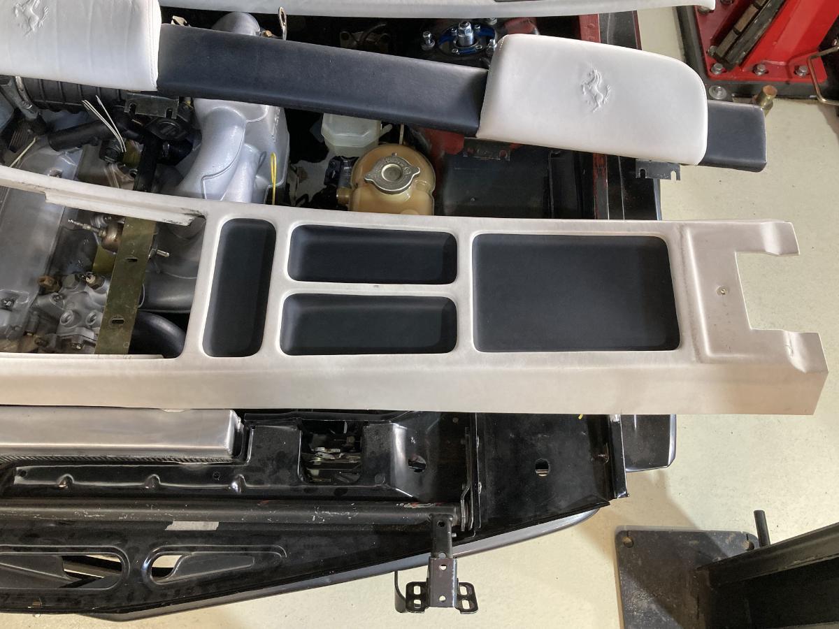

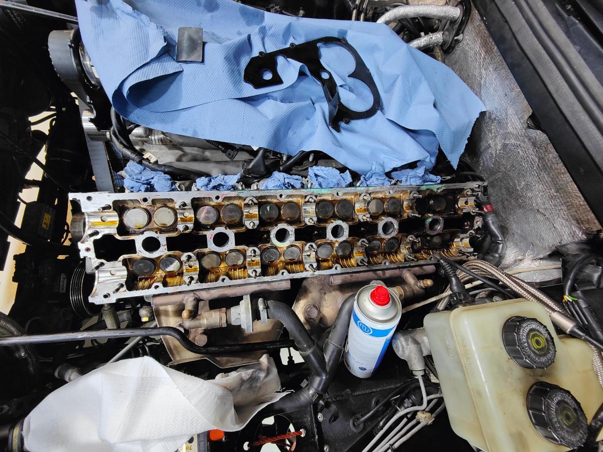

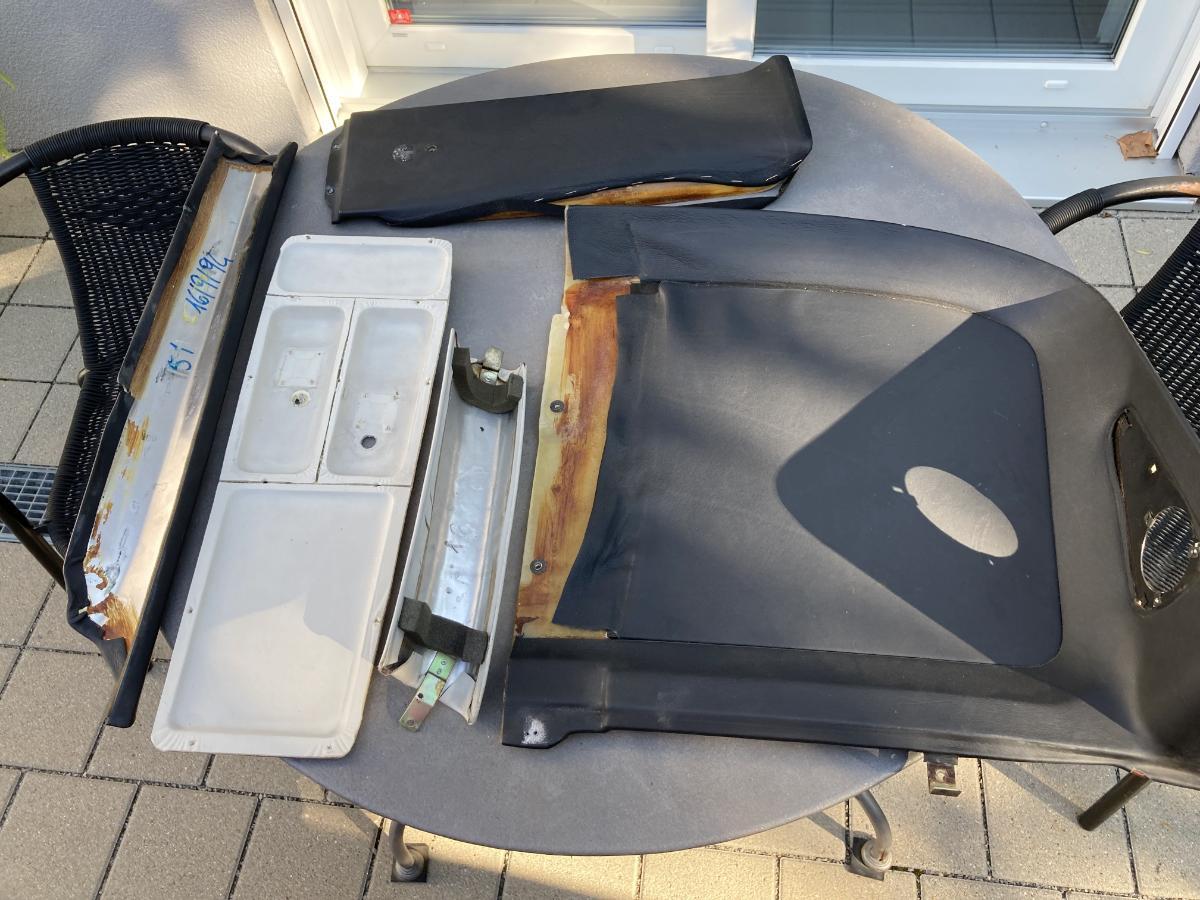

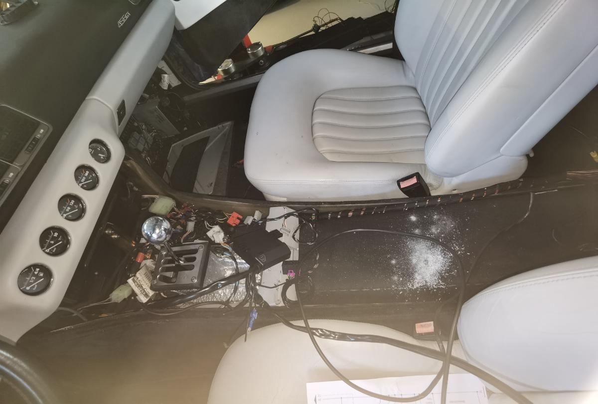

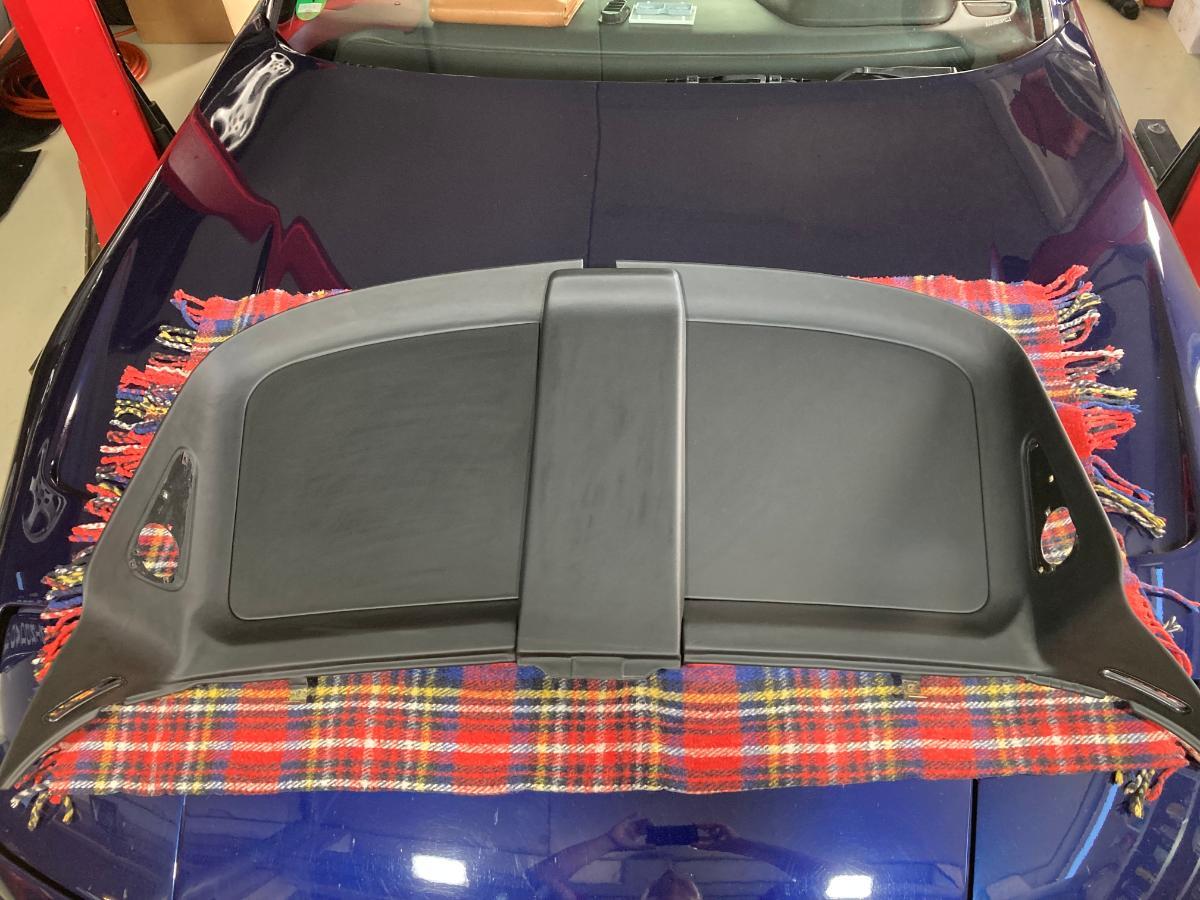

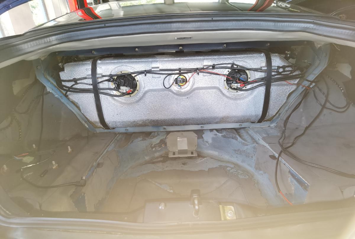

Hallo Sportwagenfreunde,
es geht weiter, nachdem der Wagen nun bei mir war erfolgte eine erste Bestandsaufnahme gefolgt von der Überlegung mit welcher Aufgabe starte ich zuerst, da es schon Anfang September war hatte ich keine Ambitionen mehr den Wagen noch für ein paar Wochen anzumelden, somit konnte ich die notwendigen Arbeiten ohne Zeitdruck bis zu nächsten Frühjahr in Angriff nehmen.
Besonders unschön zeigte sich die Heckablage, mit dieser wollte ich beginnen. Diese Baustelle kennen vermutlich einige 456 Fahrer, aufgrund Sonneneinstrahlung und Zeit schrumpft das Leder mit welchem die Ablage bezogen ist, das sieht unschön aus und musste dringend verbessert werden und zudem war noch eine Ultraschallüberwachungseinheit der Bosch Blocktronic darauf geschraubt, also nee, geht gar nicht.
Somit neben der Heckablage auch noch weitere Verkleidungen ausgebaut, da auch die alte Wegfahrsperre und Bosch Blocktronic raus sollte, der verbaute Backup Akku war wahrscheinlich schon seit Jahren tot, also raus mit dem Krempel.
Achja, auch ein Uralt Nokia Telefon war verbaut, das musste auch raus, auch wenn dies alles recht ordentlich verbaut war, so hatte ich doch keinen Nutzen mehr dafür. Ich vermute mal das wurde gleich zu Beginn des Fahrzeuglebens verbaut.
Nach Ausbau der Verkleidungsteile habe ich diese zum einem in der Nähe befindlichen Sattler gebracht, der wie ich finde saubere Arbeit geleistet hat und ich musste auch nur ein paar Tage warten, prima!
To be continued😊

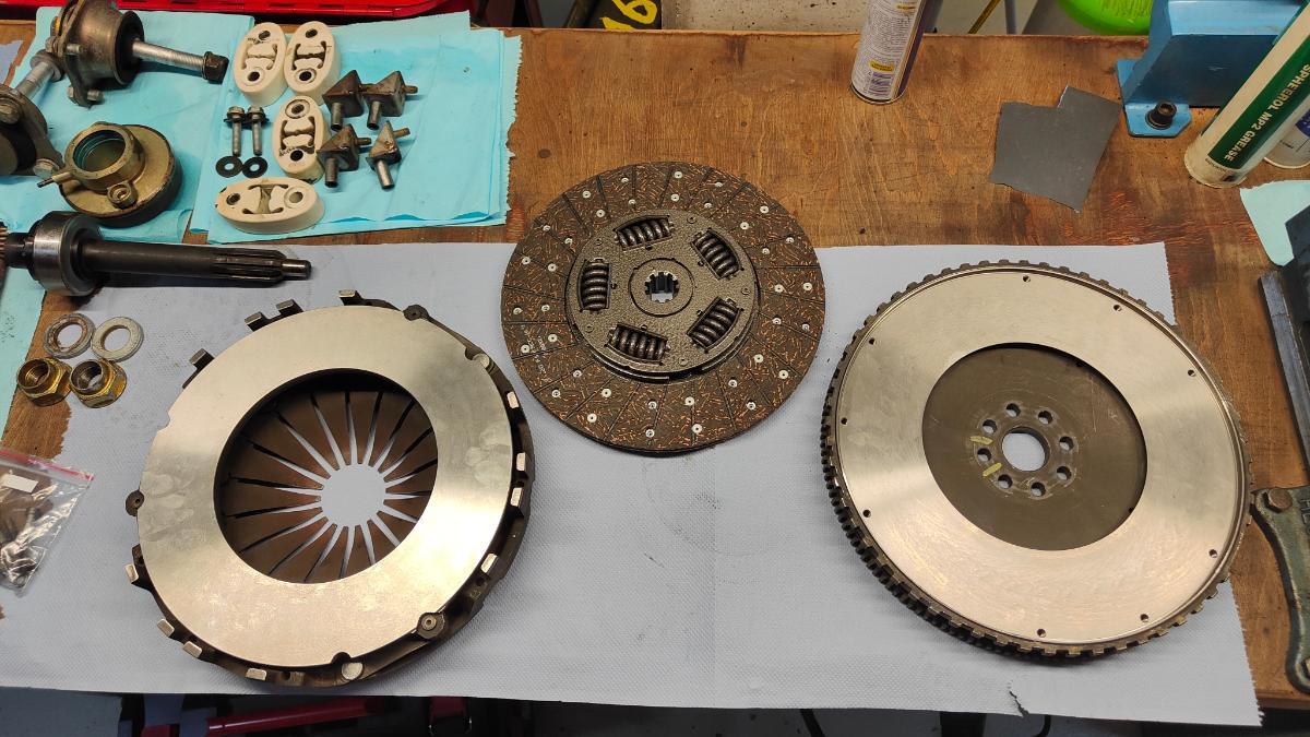

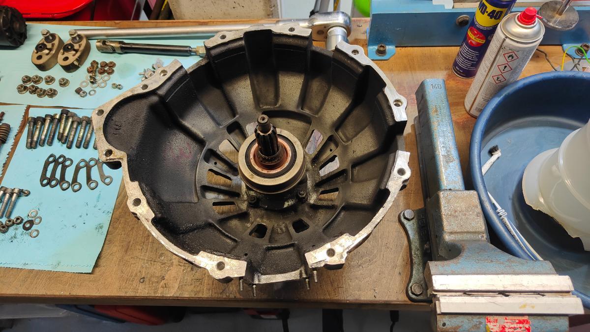

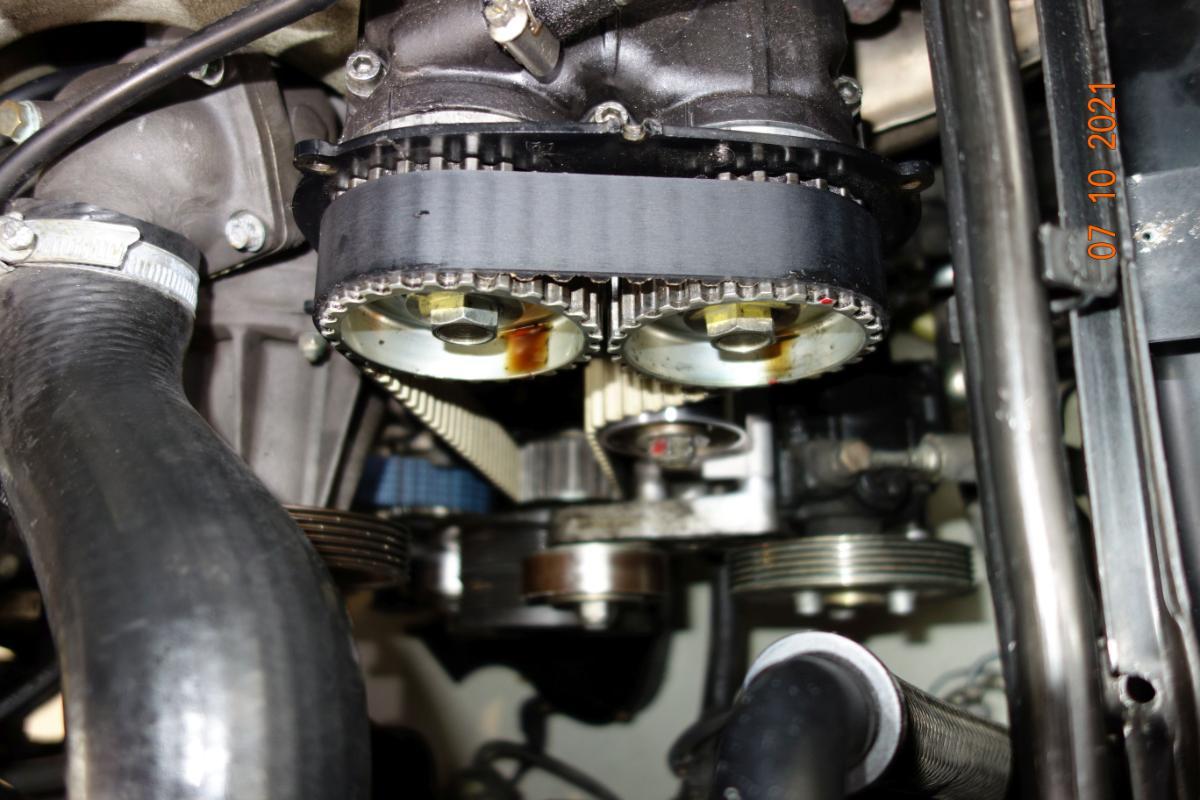

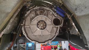

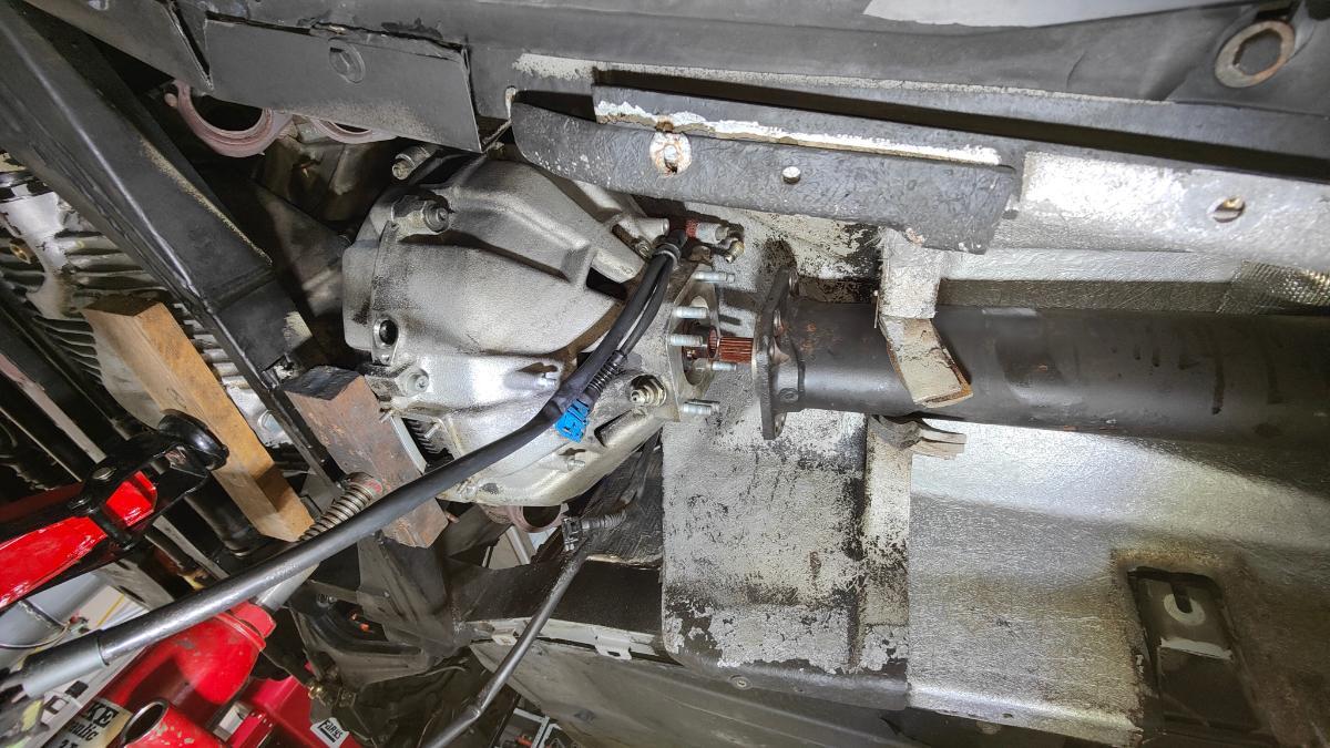

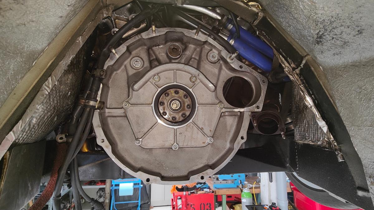

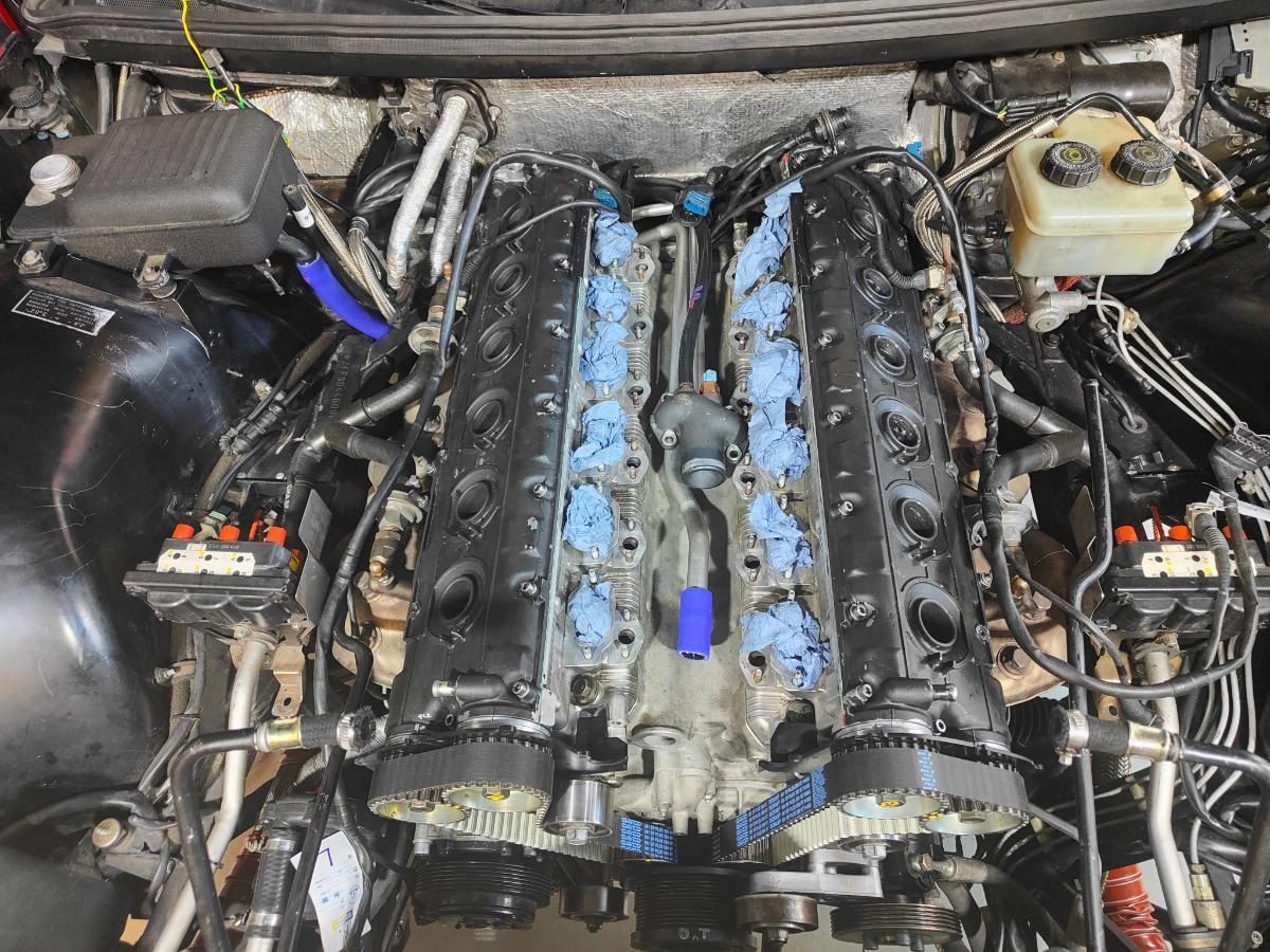

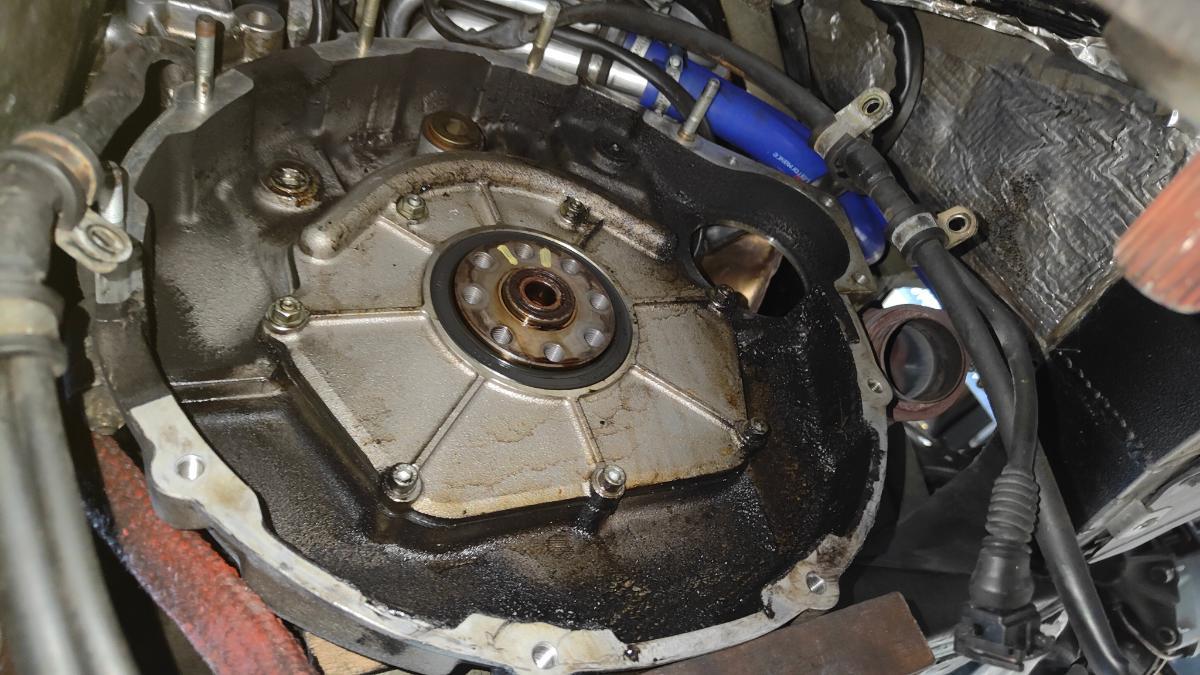

Hi Jonas,

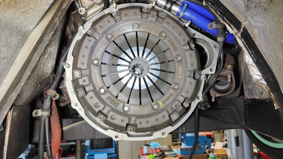

die Anblicke kommen mir irgendwie bekannt vor (der Maranello ist ja recht ähnlich aufgebaut) :D
Saß denn das Lager der Zwischenwelle noch fest in der Kupplungsglocke? Wenn das Lager nicht mehr so gut ist, fängt die äußere Schale an sich mitzudrehen und den Lagersitz auf zu schleifen.
Und hast Du bei der Gelegenheit auch alles erneuert, was grad so gut zugänglich ist bzw. wo man nie wieder so gut dran kommt (falls überhaupt, wie die beiden Kühlschläuche hinten am Motor)? :D
Beste Grüße, Bernhard
Hallo Bernhard,
yepp, das sieht sehr ähnlich aus wie bei mir, Antriebsstrang und Motor sind wohl stark verwand.
Und wie ich lese musstest du auch die Antriebswellen demontieren, steht das bei dir so im Handbuch?
Tausche in aller Regel keine Teile die nicht defekt sind, anders bei Plastik oder Kunststoffteilen, die sind in aller Regel nach 30 Jahren Kernschrott.
Das Lager der Zwischenwelle saß sehr fest und ohne Spiel in der Glocke, auch läuft es schön sauber, ebenso das Pilotlager in der KW, also bleibt es. Beim Ausrücklager tausche ich die 6 blauen Dichtungen, der Rest ist ok.
Die Schläuche oberhalb des Motors hatte ich schonmal im Rahmen der Arbeiten am Motor getauscht und gegen gutes Zeug aus dem Motorsportbereich getauscht (Meterware).
Interessant fand ich bei der Montage der Schwungscheibe, dass es auf den ersten Blick keine Passhülse zum Einbau gibt, die die exakte Position der Schwungscheibe auf der Kurbelwelle vorgibt, bis ich dann gemerkt habe, dass dies über die Position der 8 Bohren erfolgt, da die nicht alle den gleichen Abstand oder Winkel zu einander haben, sieht man aber nicht auf den ersten Blick, merkt man erst wenn die Schrauben nicht sauber flutschen oder schief stehen und sich nicht gut eindrehen lassen. Zum Glück hatte ich auch Fotos von der Position der Schwungscheibe vor der Demontage gemacht, nicht auszudenken, wenn dies nicht stimmt.
Jonas

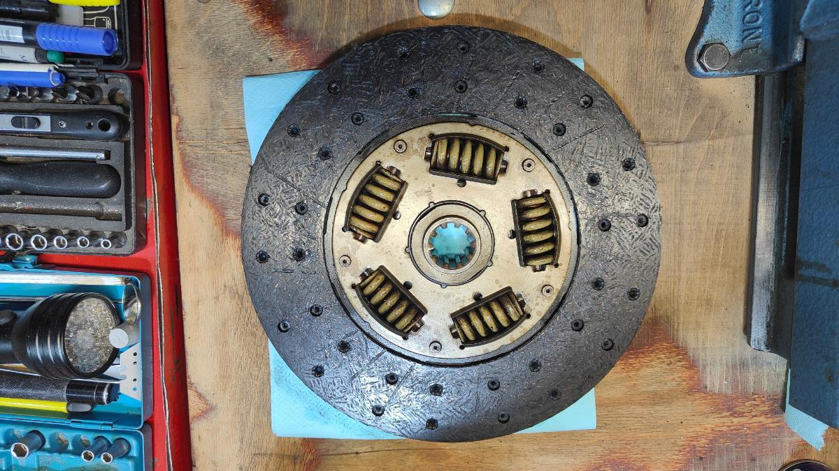

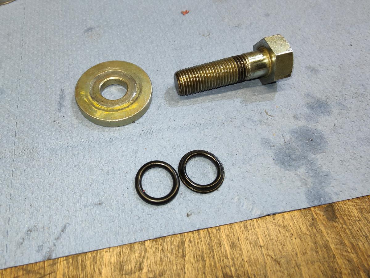

heute früh eine Mail bekommen, die mir mitteilte, dass meine bestellten Teile noch etwas brauchen, daher geht es mit dem Einbau der Kupplung für ein paar Tage nicht weiter.

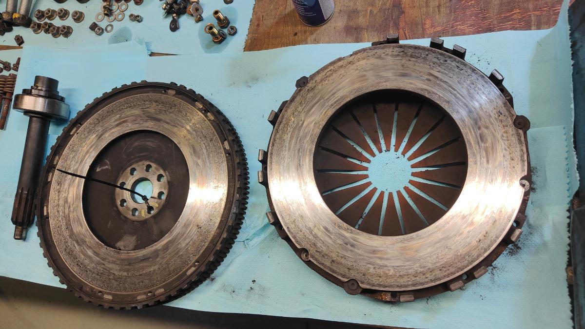

Die Kupplung selbst ist ja schon drin, aber ich kann die Glocke mit Ausrücklager nicht montieren, da mir die Dichtungen noch fehlen, die ich bestellt habe.
Im Ausrücklager sind in Summe 6 Dichtungen verbaut und 2 O-Ringe, auch wenn alles dicht war so möchte ich die Teile doch ersetzten, wenn ich das richtig gesehen habe war die Kupplung noch nie draußen und somit noch die Original Kupplung von 1995, also jetzt 28 Jahre alt und hat immerhin 150Tkm gehalten, nicht schlecht wie ich finde.

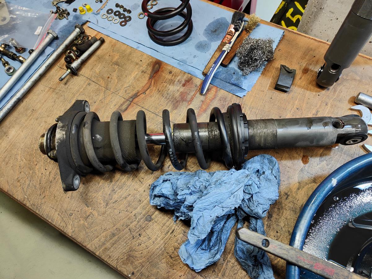

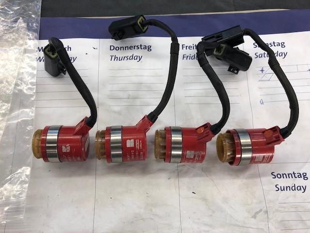

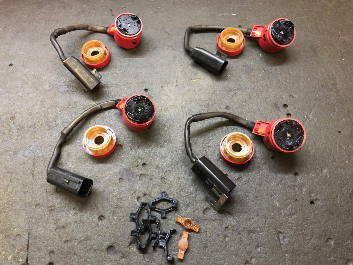

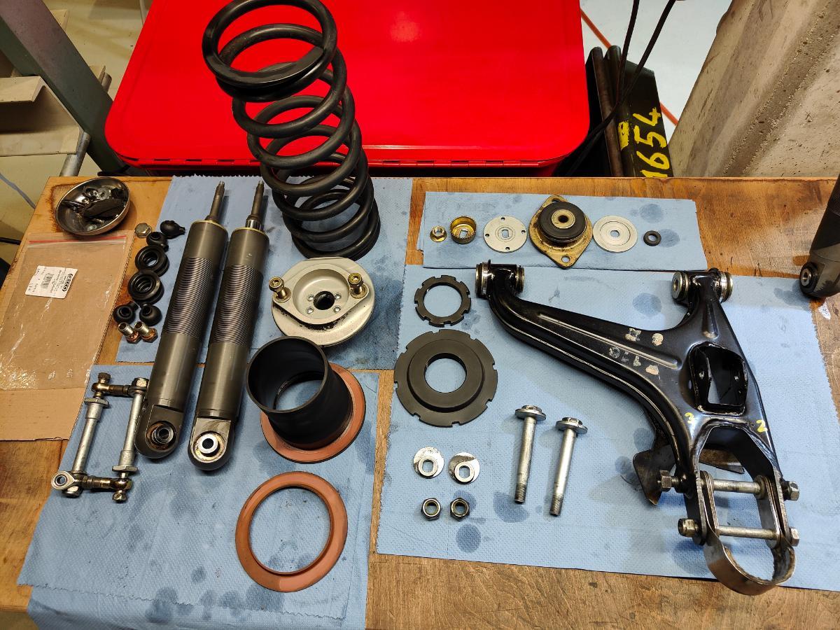

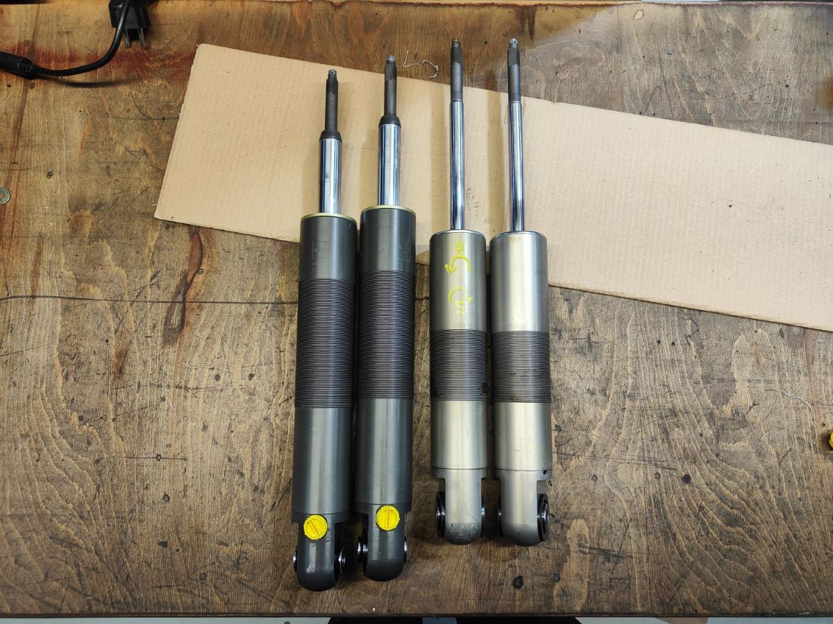

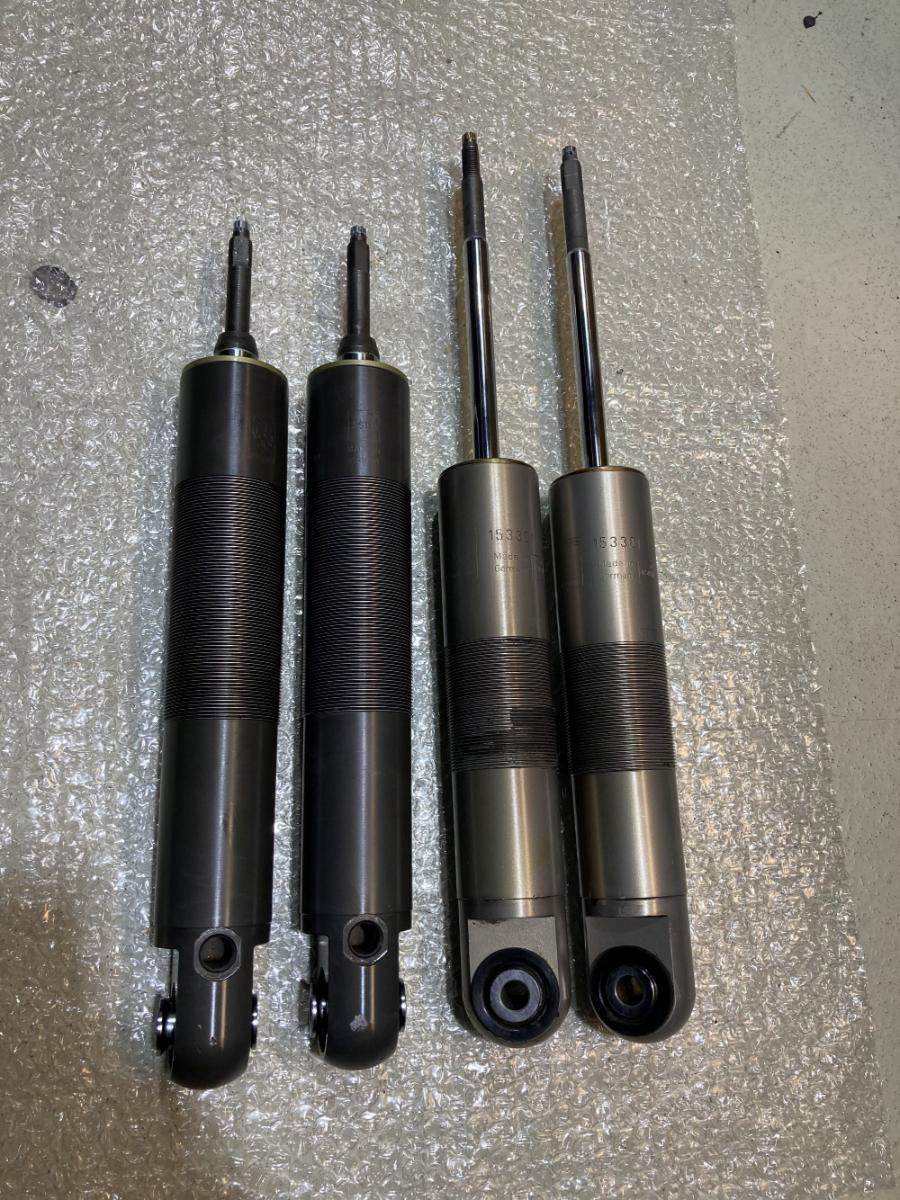

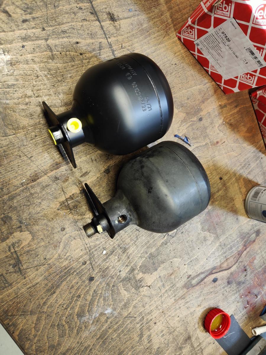

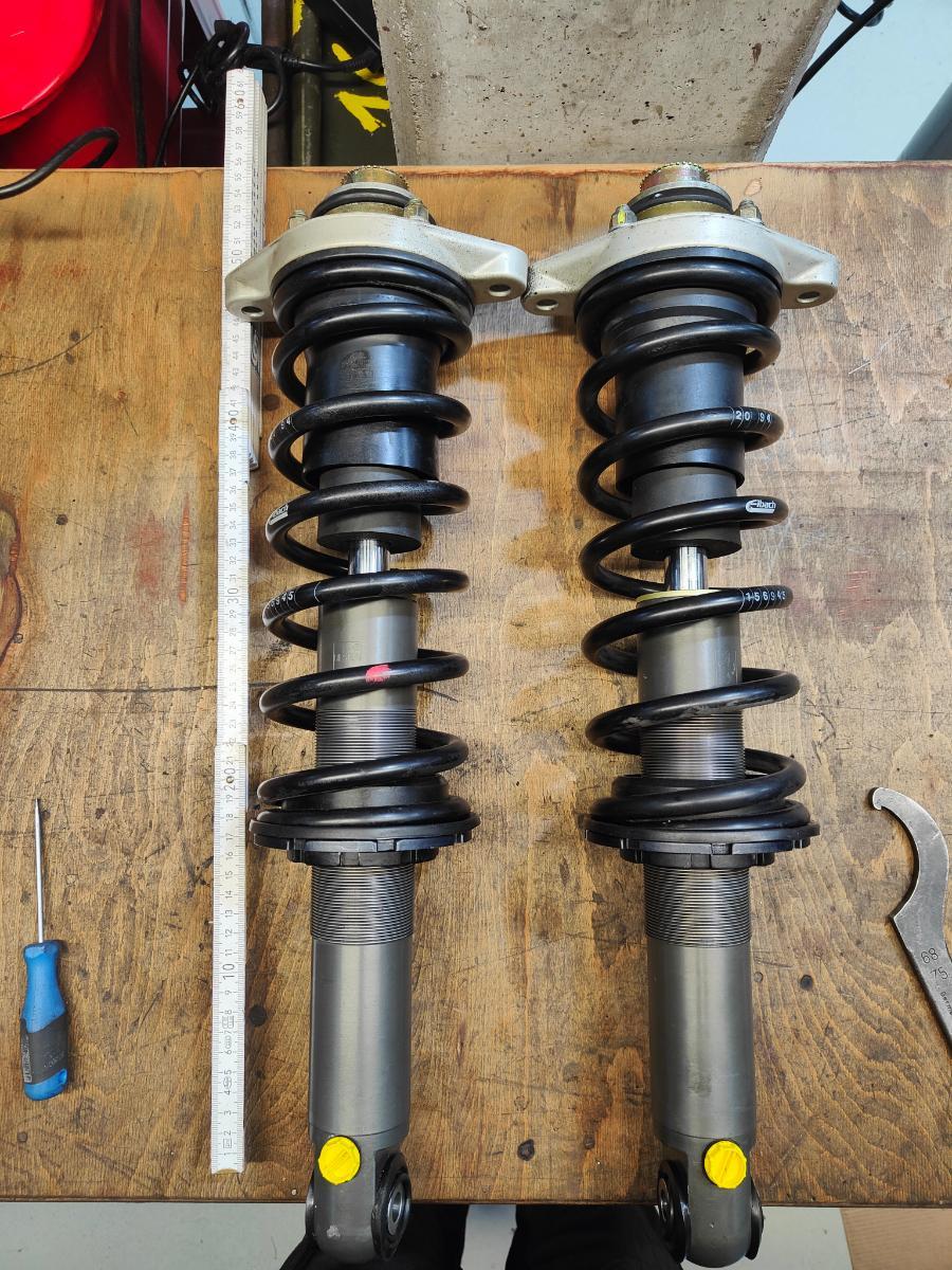

Da es also nix zum Berichten hinsichtlich Kupplung gibt, so gehe ich mal auf das Thema Fahrwerk oder besser die Dämpfer ein. bekanntermaßen und so auch bei mir ölen die hinteren Dämpfer im Laufe der Zeit mehr oder weniger stark, bei mir waren sie doch recht stark verölt, auch hier wieder die Vermutung, daß daran auch noch nie was gemacht wurde.
Verölte Teile sind zwar etwas blöd, ist mir aber viel lieber wie verrostete Teile, da sich verölte Teile reinigen lassen und meist kommt darunter ein gutes Teil hervor, dem vielleicht nur eine neue Dichtung fehlt.
Also somit alle 4 Dämpfer ausgebaut und gereinigt und in der Tat sehen die noch richtig gut aus und es sind glücklicherweise Teile von Bilstein, die man dort sehr gut überholen lassen kann. Auch hier gibt es für mich keinen Grund Neuteile zu besorgen, besonders nicht, wenn man die Teile direkt beim Hersteller überholen lassen kann, Bilstein bietet hier ein guten Service für deren Produkte an, finde ich toll!
Also alle 4 Dämpfer zu Bilstein zur Überholung geschickt, die Überholung war an sich zügig erledigt, nur konnten die hinteren Dämpfer nicht vollständig überholt werden, da die Kolbenstangen aufgrund der damals (04/2022) herrschenden globalen Lieferkrise nicht in absehbarer Zeit lieferbar waren.
Ich hatte dann mit dem Bilstein Service abgemacht, halt alles zu machen was möglich ist, damit ich die Teile wieder zeitnah zurückbekomme, auch auf die Gefahr hin, dass die hinteren Dämpfer bald wieder ölen, dann müssen sie halt irgendwann wieder raus und zurück zu Bilstein, in der Hoffnung es gibt dann wieder die Kolbenstangen als Neuteil.
Für kritisch halte ich das ganze nicht, es sind zwar leicht Riefen auf den hintern Kolbenstangen sichtbar, aber nicht fühlbar und somit sicher für die nächsten paar Jahre gut.

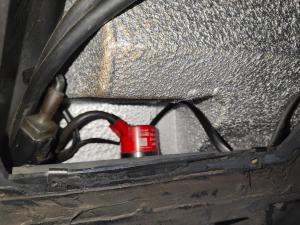

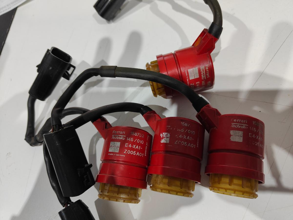

Ach so ja, fast vergessen, auf den Dämpfern sitzen die Aktuatoren für die Dämpferverstellung, die durchaus Ärger machen können, da deren Mechanik (Plastikgelumpe) intern kaputt geht und es keine regulär vorgesehene Methode gibt diese zu reparieren und somit auch keine Ersatzteile. Wäre ja auch nicht so schlimm, nur sind die Dinger recht teuer.
Aber dennoch gibt abseits vom Hersteller Möglichkeiten diese zu reparieren, ich hatte hierzu im Forum einiges an Info gefunden, das System ist wohl auch in mehreren Ferrari Modellen in den Neunziger Jahren verbaut worden, sowie auch in der Corvette, wenn auch in leicht abgewandelter Form.
Letztendlich habe ich im Corvette-Forum jemanden gefunden, der sich die fehlenden Teile aus Metall hat herstellen lassen und mir dann auch die 4 Dinger komplett überholt hat.
Dennoch geht sporadisch die Fehlerlampe des Fahrwerks an, das Fahrwerkssteuergerät ist grundsätzlich ja diagnostizierbar und könnte mir mitteilen, wenn ich einen passenden Tester hätte, woran es liegt. Ausblinken habe ich probiert aber bisher ohne Erfolg, naja, da muss ich bei Gelegenheit nochmal ran.

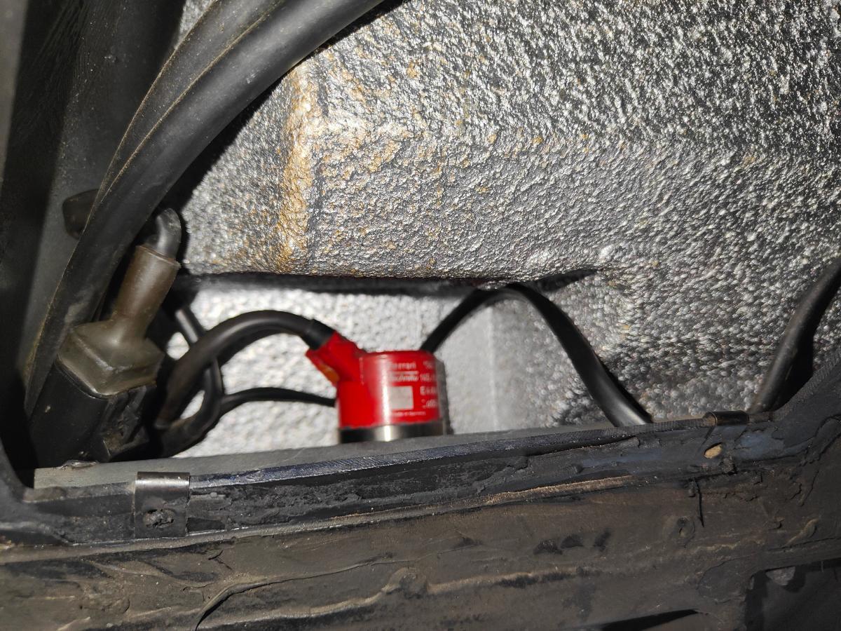

Jonas

vor einer Stunde schrieb sj1201:
Ja klar. Natürlich nicht, das Handbuch kann man in weiten Teilen knicken :D

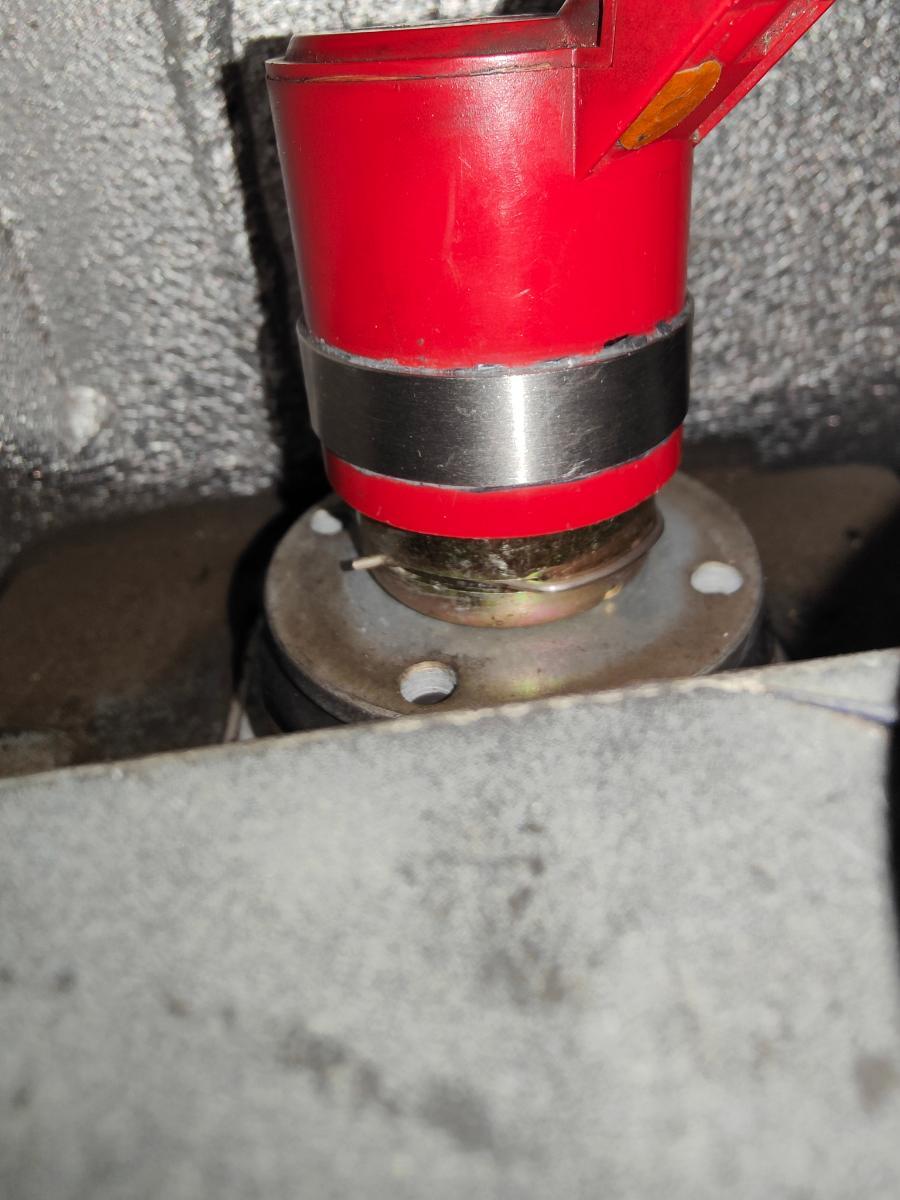

Macht es beim 456 auch so einen "Spaß" die Aktuatoren hinten zu demontieren und zu montieren? Beim 550 sieht man die Federklammer zum Befestigen des Aktuators nicht, das muss rein nach Gefühl gehen. Falls die Feder wegfliegt kann sie in Bereiche fliegen, wo man nicht dran kommt, daher setze ich dafür gerne einen "Fanglappen" ein :D
Hallo Bernhard,
in der Tat, das Handbuch ist verbesserungsfähig, auch schön die teilweise interessante Deutsche Übersetzung, aber glücklicherweise steht es meistens in English richtig da.
Ja, die hinteren Aktuatoren sind fummelig zu montieren, aber mit Pinzette und Zahnarztspiegel hat es dann besser als gedacht funktioniert, erst die Feder positionieren und dann draufdrücken, das klappte.
Jonas

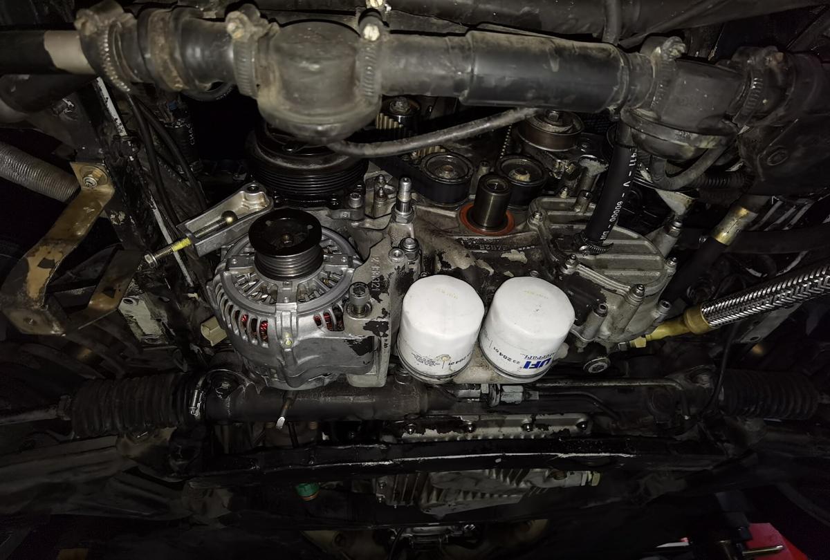

ich mach dann einfach mal weiter mit meiner Story, solange bis ich nichts mehr zu erzählen habe oder die Schreibblockade zuschlägt, mal sehen was zuerst kommt.

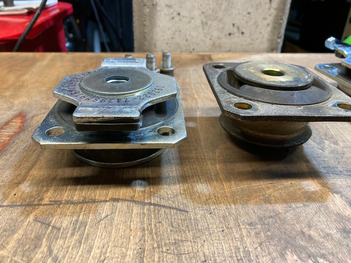

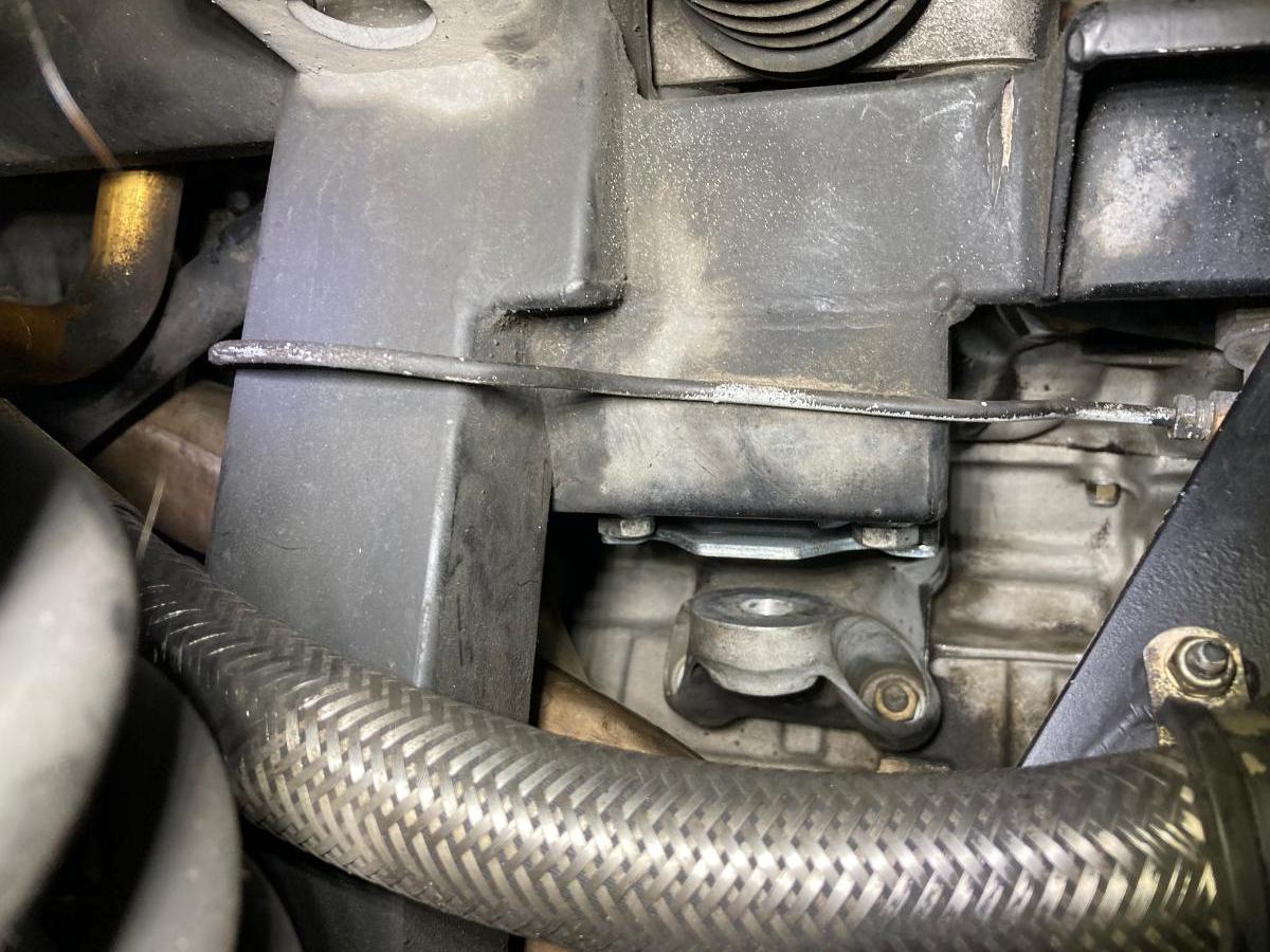

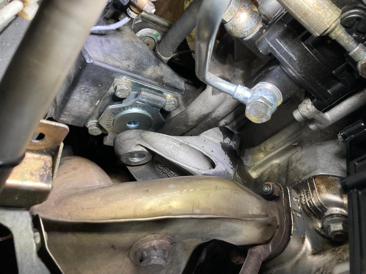

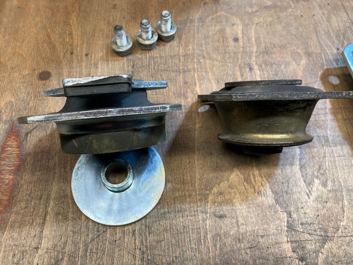

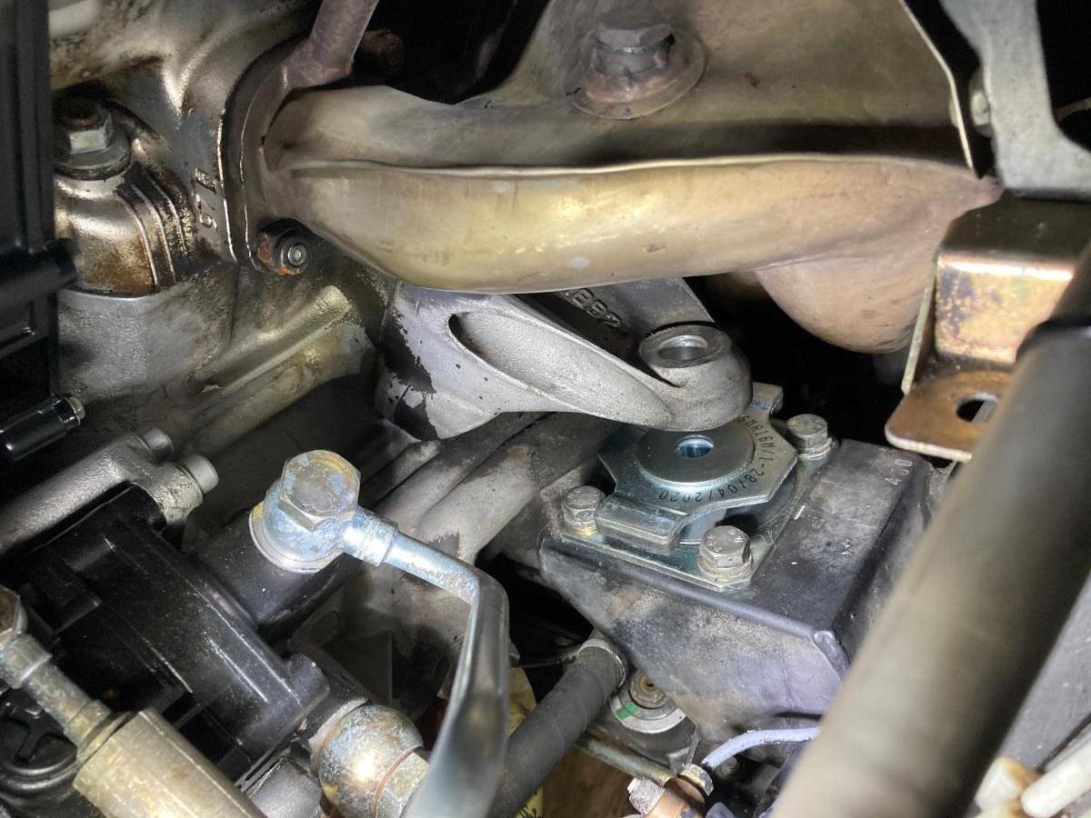

Ein weiterer Bereich an meinem 456 welcher der Zuwendung bedarf waren die Motorlager, welche schon sichtbar am Ende waren,
Die waren so weit schon durchgesackt, so dass die Auspuffkrümmer fast auf den Befestigungsschrauben auflagen, da war nicht mehr viel Luft. Wenn der Motor sich bei Lastwechsel bewegt hat das sicher schonmal angeschlagen, also raus mit den ollen Dingern.
Zum Austausch der Motorlager muss der Motor einige Zentimeter angehoben werden, damit man die Lager nach dem Lösen der Schrauben rausbekommt, eigentlich keine große Sache den Motor etwas anzuheben und normalerweise eine Aufgabe für den Motorkran.
Aber wo hängt man den Motorkran ein, ich habe keine Motorhaken gefunden, bei meinem V12 aus dem 600SL sind einfach 3 Motorhaken vorhanden, den Motorkran dort eingehängt und angehoben und von unten zur Sicherheit mit Wagenheber abgestützt, so einfach geht’s, aber nicht so hier, warum und wie haben die Ferrari Mechaniker im Serienbau den Motor eingebaut oder wie baut man ihn wieder aus, schließlich kann man ihn aufgrund der Querträger auch nicht von unten komplett ein- oder ausbauen, so wie das in Serie meistens üblich ist, Fragen über Fragen???
Gut aber das Stand letztendlich nicht zur Debatte, sollte es irgendwann mal so sein, dass der Motor raus muss, wird sich sicher eine Lösung finden.
Aber sei es drum, dann halt in jetzt erstmal von unten mit dem Wagenheber und passenden Holzklötzen anheben und zur Sicherheit wieder abstützen, geht ja dann auch. Wenn ich mich noch recht entsinne musste weiter nichts demontiert werden, ich habe nur darauf geachtet nichts an Kabeln oder Schläuchen abzuklemmen oder zu beschädigen und natürlich wie immer kommt man an einige Schrauben recht schwer dran oder hat dann kein oder wenig Platz zum Ratschen, aber solange man genug Luft zum Fluchen hat ist alles gut.
Aus meiner Sicht sind die neuen Lager auch besser konstruiert und haben einen Gummi bedämpften Anschlag, so daß sie nicht hart Metall auf Metall durchknallen im Fall der Fälle.
Jonas

Ich drehe mal um 180°, bevor ich nen steifen Hals bekomme :D
P.S.: Hast Du denn auch die Getriebelager erneuert? Wenn das schon weggeschoben ist? Ist auch spaßiger als man vermuten würde :D
Ich weiß auch nicht warum die 2 Bilder verdreht sind, bei mir am PC ist alles ok, komisch!?
Die Getriebelager sind noch gut, elastisch und nicht durchgesessen, daher tausche ich die nicht.
Wenn ich es richtig weiss, sind das die gleichen Lager (alte Teilenummer) wie für den Motor, haben halt nur viel weniger Gewicht und Hitze auszuhalten.
Jonas
vor 4 Stunden schrieb Jarama:
Getriebe ist auch draussen, wenn schon denn schon🙂
