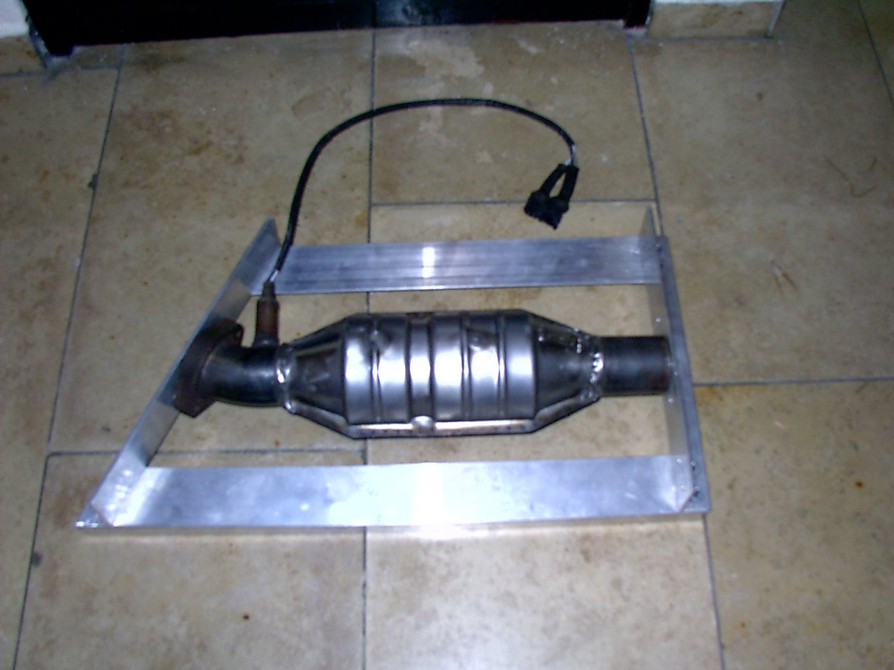

...eine andere Möglichkeit wäre eine Lehre zu bauen, die vorhandenen Anschlüsse an den kaputten Kats absägen und an geeignete Metallkats (gibts in allen denkbaren Ausführungen) anschweißen.PDR_0020.jpg
Gruß, Georg
Mal sehen ich bin noch nicht durch mit meinen Überlegungen was ich mache, sollte ich es selber machen, dann würde ich die Dinger am Auto positionieren und heften.

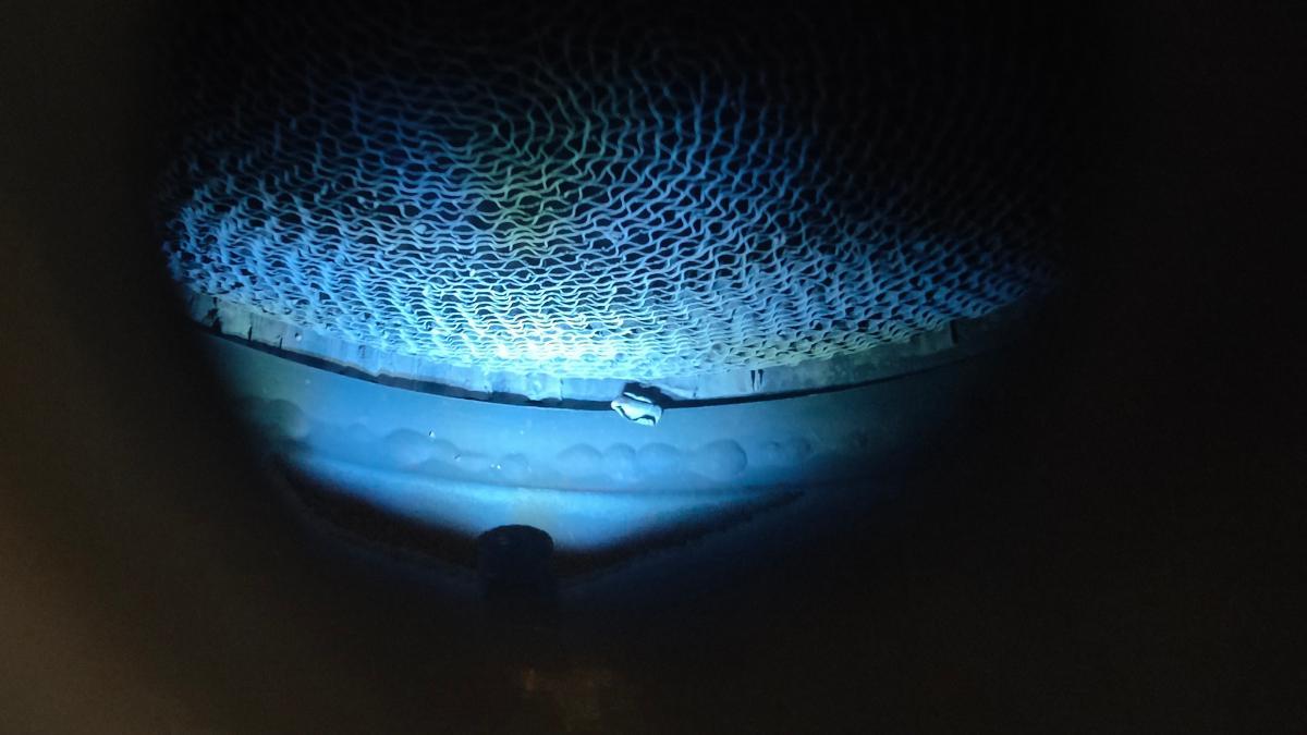

Nun, man kann in beide Enden rein schauen, ggf. mit Endoskop. Wenn die Keramik nicht zerbröselt ist, dann kann der Kat m.E. bedenkenlos verwendet werden. Und wenn der Motor nicht irgendwelche Probleme hat, ist auch ein Keramikkat nahezu unzerstörbar.
Für meine Reparatur des Kupplungsnehmerzylinders mußte ich ja auch die Kats abschrauben, weil sonst die Kupplungsglocke nicht abgehen würde. Ich habe überall rein gelinst, es sah alles perfekt aus.

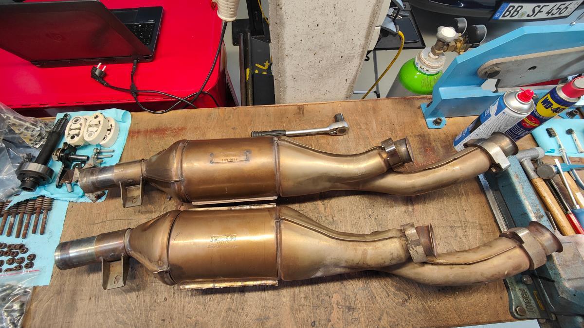

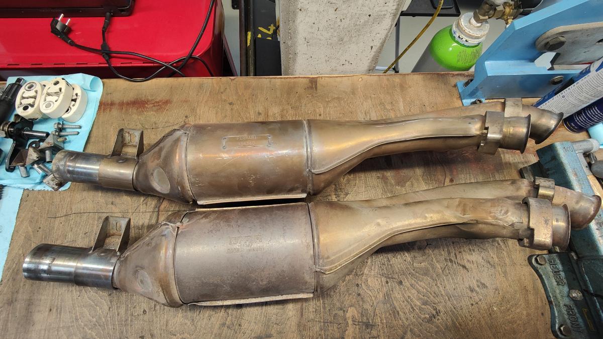

Hallo Sportwagenfreunde,

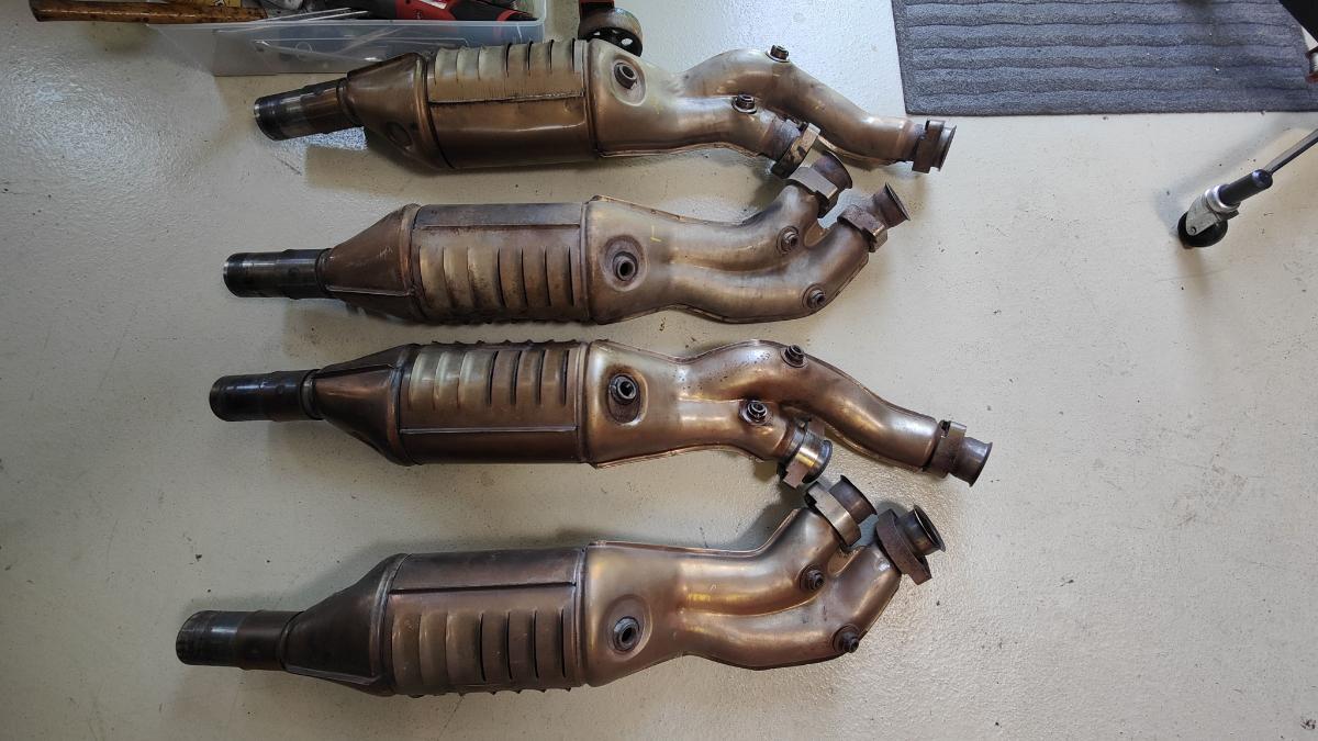

kaum laäßt man seine 2 Kats mal unbeaufsichtigt in der Werkstatt, schon vermehren sie sich.
Wie konnte das jetzt geschehen?
Dank, der unendlichen Weiten des Internets konnte ich 2 Kats ergattern, die auch noch nicht allzu weit von mir entfernt sich im Bayrischen befanden, super Zustand und mehr als fairer Kurs!
Also heute früh geschwind abgeholt und heimgefahren mit den 2 Kameraden.
Das Interessante, dabei ist, dass es nicht die gleichen Teilenummern sind wie meine, sondern die Teilenummern nach Katalog für das US und Kanada Modell. Ich dachte erst das passt dann nicht, aber nach genauerem Hinsehen der verfügbaren Photos konnte ich absolut keinen Unterschied zu meinen feststellen, daher einfach mal auf gut Glück gekauft.
Nun auch jetzt nach direktem Vergleich kein Unterschied für mich zwischen den Teilen feststellbar.
Vielleicht hat ja jemand eine Idee, worin der Unterschied bestehen könnte oder warum 2 gleiche Kats unterschiedliche Teilenummern haben, Fragen über Fragen.
Jetzt kann ich mich in Ruhe dem defekten Kat widmen und reparieren, das hat jetzt keine Eile und ich komme dann doch noch hoffentlich bald zum fahren, wenn nur endlich meine verdammten Teile aus England hier eintrudeln würden...
Jonas

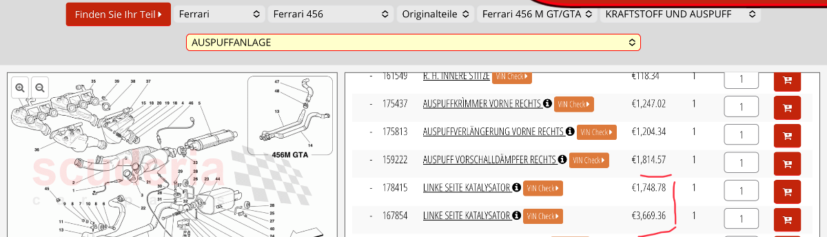

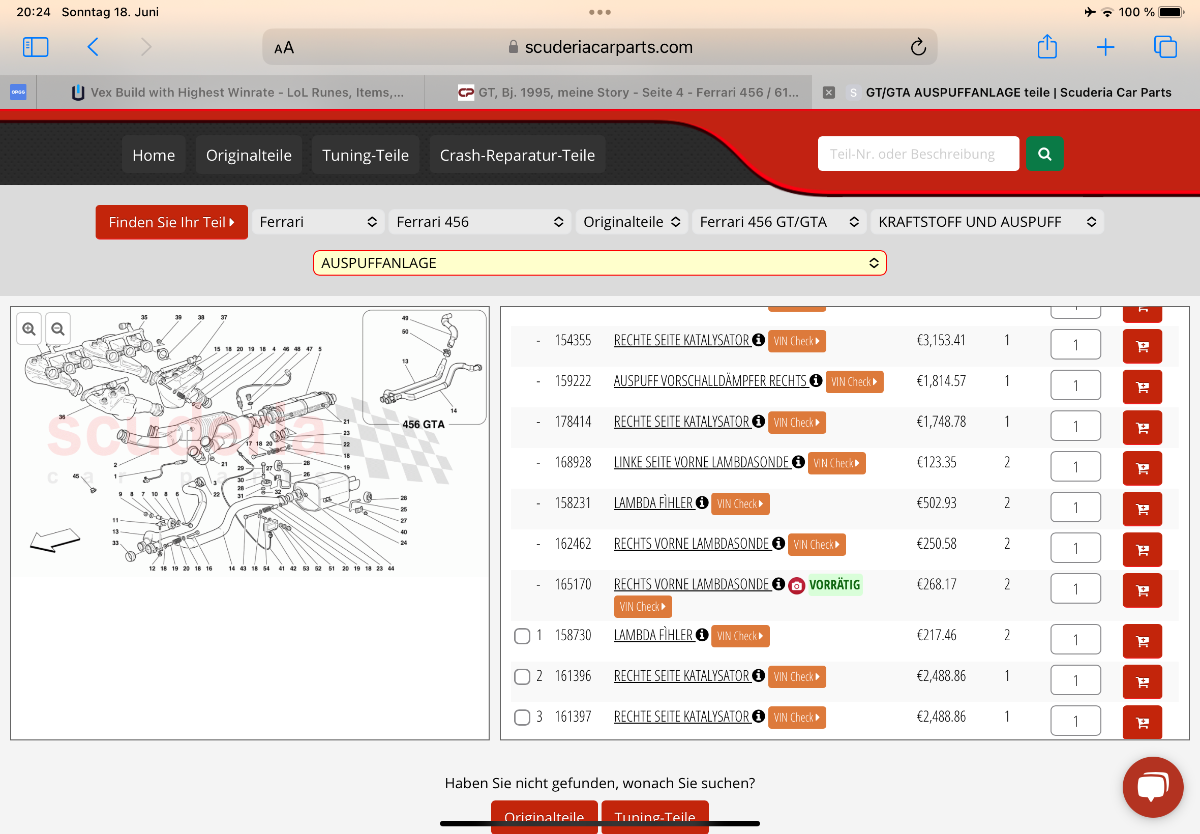

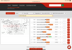

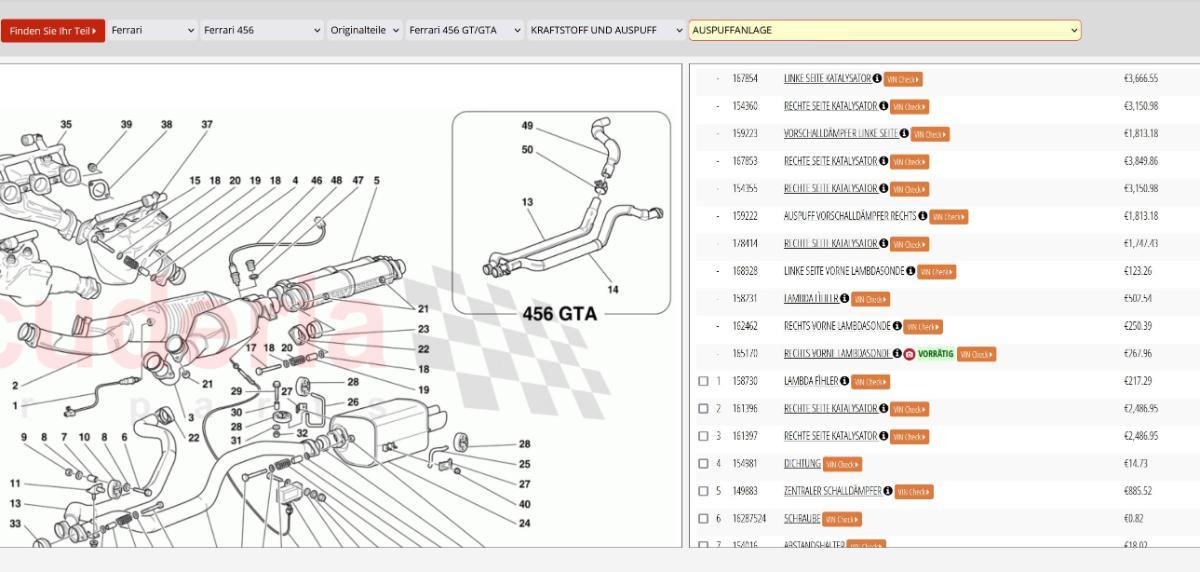

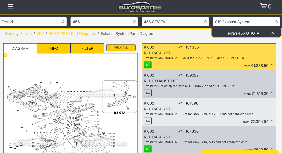

Hmm, mir ist nicht ganz klar was du mir damit sagen willst, aber um das mal etwas zu präzisieren, meine 2 Kats haben die Nummern 161396 und 161397, die "neuen" Kats haben die Nummer 154355 und 154360, für mich absolut gleich und für 456GT nicht den M.
Jonas
Dort wird unterschieden zwischen Canada/USA Teile und EU/GB Teile mit anderen Nummern - ich kann mir nur vorstellen, dass die US Teile anderes Katalysatornetz oder Bedampfungsmaterial für die strengeren Abgasnormen nutzen. Falks man dort im Link direkt auf die Katalysator-Teile klickt, kann man bei denen nachfragen, was der Unterschied ist - der Preisunterschied ist ja beachtlich.
Bei dem Vorgängermodell, welches du hast, sehe ich halt keine Katalysatoren in deren Shop, deshalb auf den Modificata verlinkt.
Die Infobox zeigt den Unterschied der Länderausführung an.
P.S. Es gibt bei Eurospares auch die Unterscheidung der Motronic, aber wiederrum für Länder mit strengeren Abgas-Vorschriften eine andere Teilenummer:
Wäre auch meine Vermutung, dass das Innenleben ggfs anders ist, aber nichts genaues weiss man nicht.
Oder einfach 2 Teilenummern für das Gleiche um zu sehen für welchen Markt was bestellt wird, ist aber auch nur so eine Vermutung.
Ich finde aber beide Varianten beim 456GT im Shop, für 2500€ oder 3100€ das Stück!
Jonas

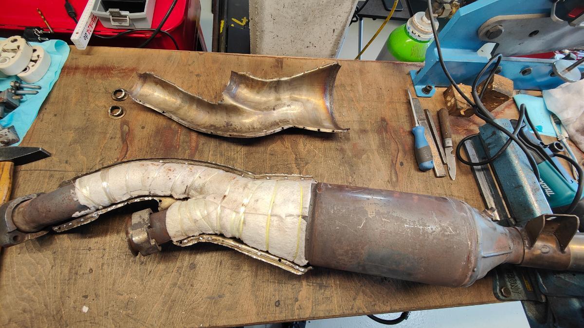

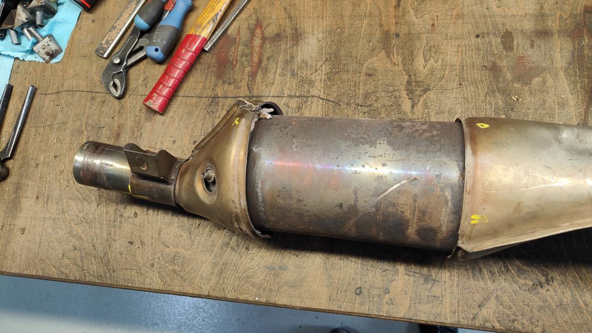

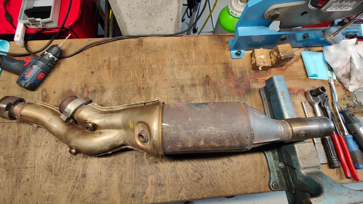

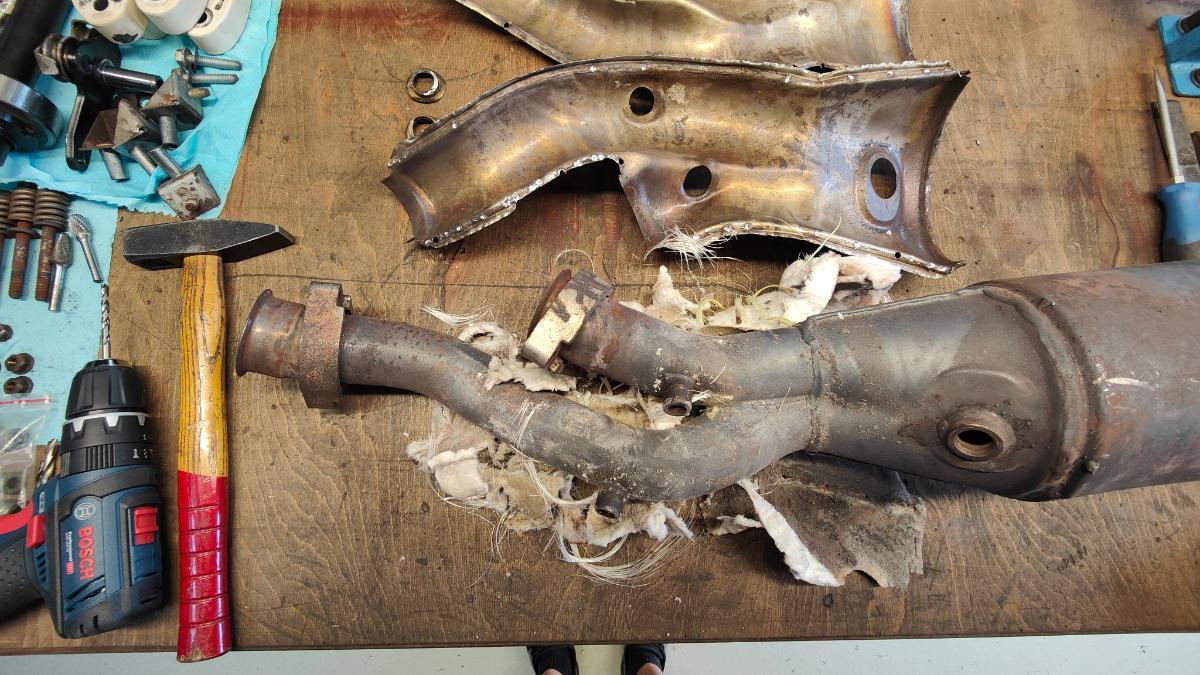

gestern und heute habe ich mal angefangen den defekten rechten Kat etwas abzustrippen, denn bevor man an dem irgendwas machen kann muss erstmal die Ummantelung runter.
Je  besser das gemacht ist, desto blöder ist die Demontage, aber es geht, alle Punktschweissungen aufgebohrt und alle Verschweissungen gelöst, entweder mit Flex oder Handfräser, es dauert halt ein paar Stündchen.
Nun liegt der nackte Kat erstmal vor mir, wie gehts weiter, ehrlich gesagt noch keine Ahnung, aber mit der Zeit kommt Rat, dank der guten gebrauchten Kats hat es keine Eile.
Da bis Ende der Woche meine bestellten Teile kommen sollen, geht es erstmal mit Einbau der Kupplung weiter, damit ich bald mal wieder zum Fahren komme.
Jonas
Anbei noch ein paar Impressionen, was soll man dazu auch sagen...
