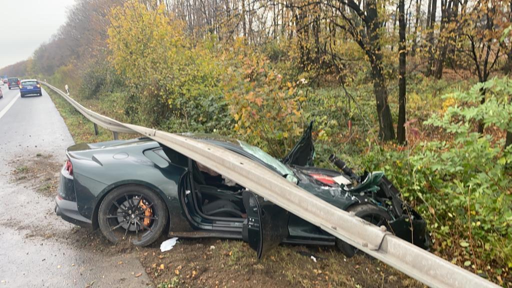

Fahrer ist ü60 und fuhr mit seiner frau bei 120 über ne autobahn bei leichtem regen.

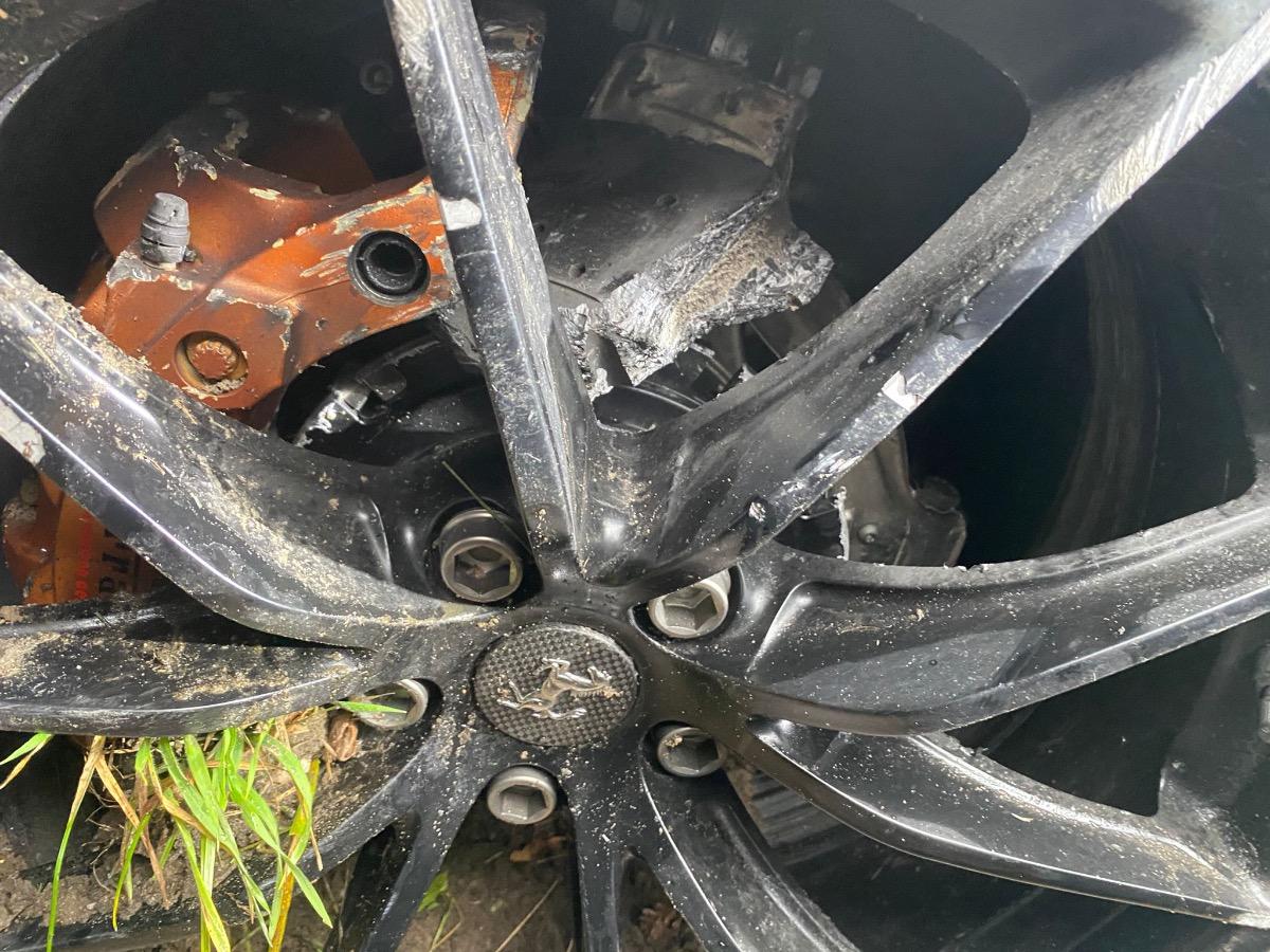

Bei noch einem Freund ist auf der Autobahn die Bremsscheibe gebrochen (812gts) - hat nen riesen dusel gehabt das zu überleben.
……und musste plötzlich niesen, dabei trat er versehentlich das Gaspedal voll durch.
Alles Kaffeesatzleserei😉, am wichtigsten ist, das sie überlebt haben.
  • Gefällt mir 9
vor 23 Minuten schrieb michael308:

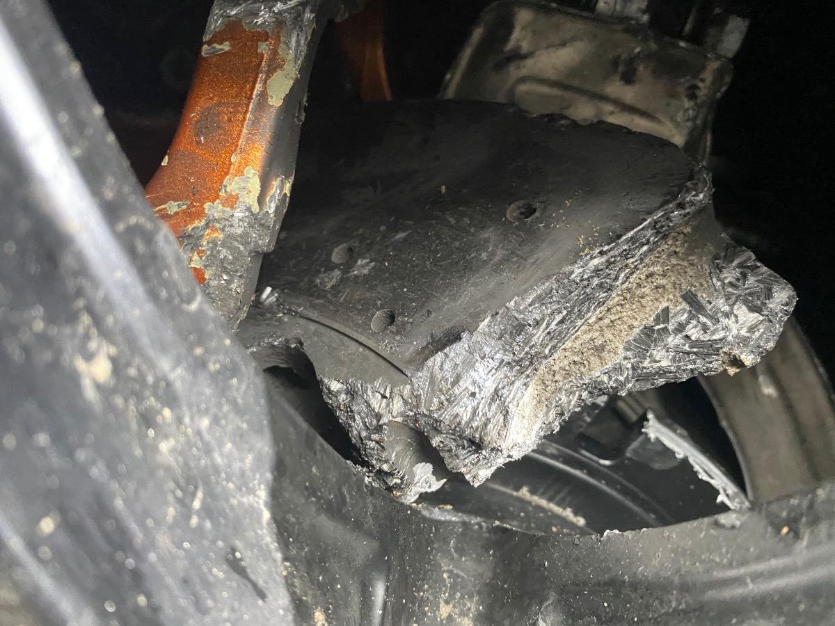

Naja, eine gebrochene Bremsscheibe, hinter einer nach dem Unfall noch intakten Felge, spricht schon Bände!!! Aber dazu wird es ja sicher auch ein Gutachten zum Unfallhergang geben ob wirklich die Bremsscheibe der Verursacher war ...?
vor 11 Minuten schrieb coolbeans:
Ohne zu wissen wie der Unfall entstanden ist……….erzähl mir mal wie eine sich drehende Bremsscheiben so zerbersten kann………UNMÖGLICH, die ist garantiert während dem Abflug durch massive Schläge auf die Reibfläche gebrochen.
@michael308
Das war auch mein erster Gedanke bei den Bildern, aber ich wollte hier niemand auf irgendwelche Ideen bringen.
vor 1 Stunde schrieb michael308:
... wenn sich die Trägerplatte mit der Reibfläche verkantet, durch den Schlag würd eine Stahlbremsscheibe die Trägerplatte "verbiegen" und den Bremssattel auseinanderpressen, die Bremsscheibe würde einen Schlag bekommen und das Rad kurz blockieren. Dann bricht deine Achse einseitig kurz aus und die Regelsysteme fangen das soweit möglich ein. Bremse ist kaputt, aber Scheibe nur beschädigt. Ist mir bereits so passiert auf dem Salzburgring, wobei da wahrscheinlich noch Steine involviert waren und somit Bremsbelag/Trägerplatte zerstörten.
CISC bricht das Material bei solchen Schlägen und dann sieht das so aus - klingt nachvollziehbar. Gutachter wird es wohl herausfinden ;)

vor 14 Stunden schrieb michael308:
Ich würde  es auch schaffen, in wenigen Runden auf der Rennstrecke, eine Carbon-Bremsanlage komplett zu zerstören 😉………..nur durch gezielte Falschbelastung.
Da machen aber eher die Scheiben hinten die Grätsche. Wegen der permanenten Regeleingriffe, wenn man es zu dolle treibt (außer bei CST off)
vor 13 Stunden schrieb maniac669:
Variante 2, bei Nässe abgeflogen, Bremsscheibe beim Einschlag gebrochen und dann die Frage"wue sag ichs meinem Kind"??????
Sorry, reine Spekulation.....
Was auch super funktioniert :
Mehrfach von >300 auf 0 Bremsen und mit getretener Bremse stehenbleiben😉
Ja, dann reissen Stücke aus der Oberfläche, aber das spürt man auch und es verkantet sich dann nicht erst bei ruhiger Regenfahrt.
