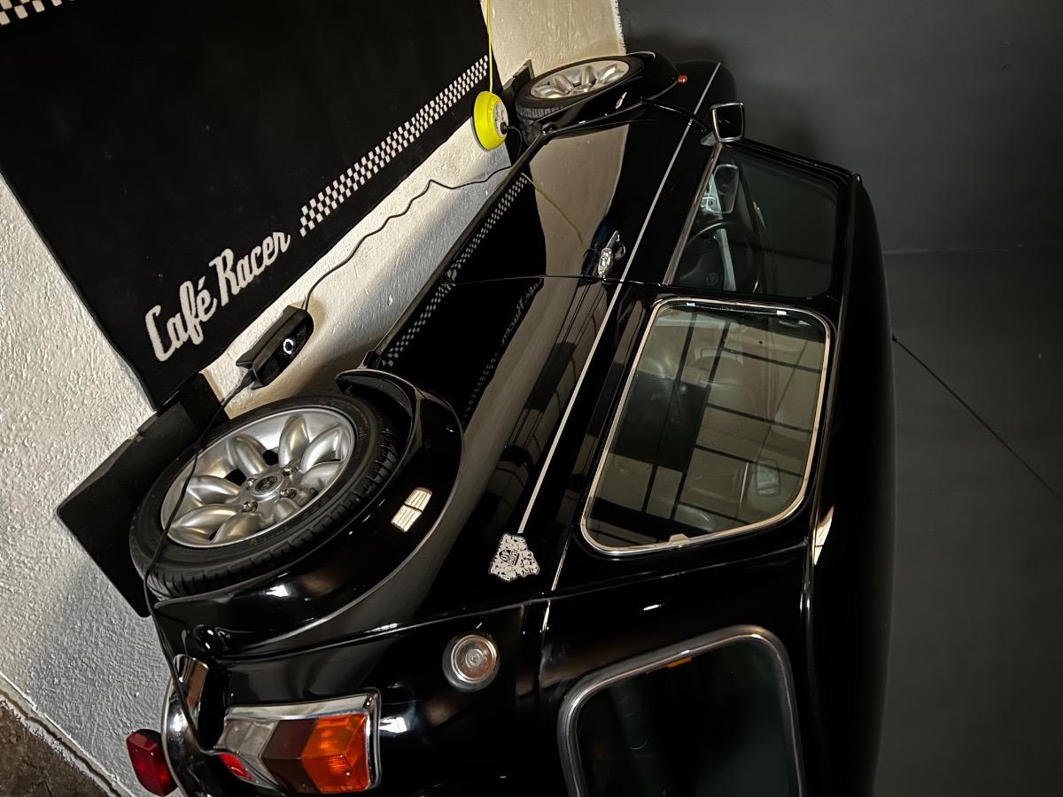

Unknown-1.thumb.jpeg.68927f10cdb92f842efcad0c0128c193.jpegOb es etwas hilft weis ich nicht, sieht aber auf jeden Fall aufgeräumt aus...
Schlafdecke kommt selbstverständlich auch immer noch drauf 😉
Die Dinger habe ich auch, gabs mal günstig. Schaden tun die jedenfalls nicht :D

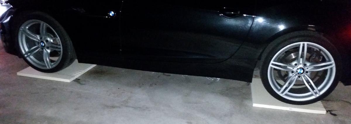

Am 26.11.2022 um 11:20 schrieb Driver A.J.:
 Der hat das Styrodur genommen, das ist nicht zu hart! Der Reifen sinkt etwas ein und die Auflagefläche vergrößert sich wie gewünscht!
Das Material Styrodur (nicht Styropor!) kann ich auch bestätigen, wenn man denn unbedingt was machen möchte. Ein "bisschen" mehr Luftdruck sollte aber normalerweise für 3-6 Monate reichen.
Nachfolgend ein Bild von mir. Am rechten Rand kann man die Reifeneindrücke vom Auffahren sehen. Nach 3-Monaten waren dann auf der Fläche minimale Eindrücke der 255er Reifen zu sehen.
