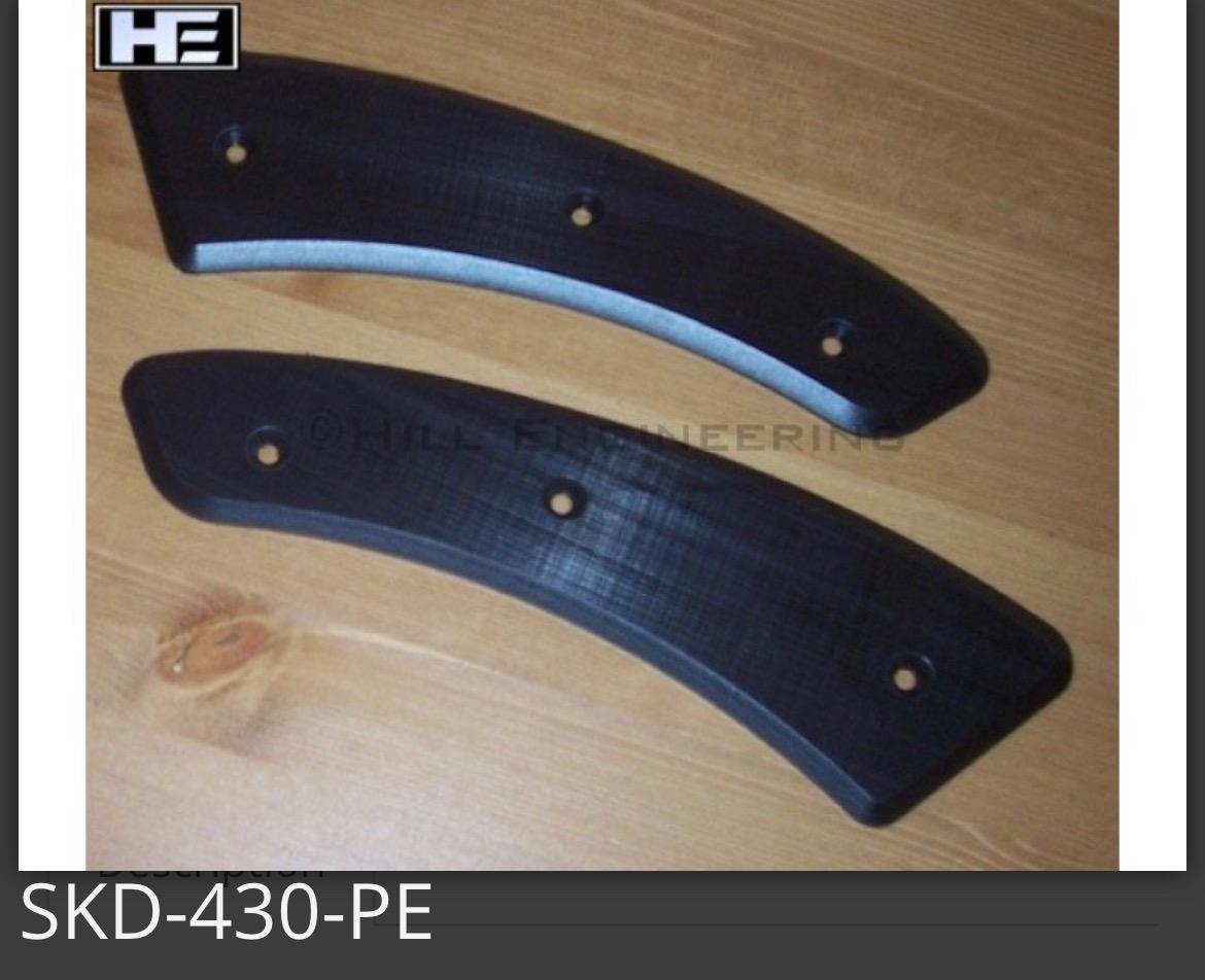

Es gibt ja bei www.superformance.co.uk sogenannte skid plates für den 360 (SKD-360-SKD) und den F430 (SKD-430-PE) für 99,00 £. Hat das schonmal jemand montiert und kann von seinen Erfahrungen berichten? Ursprünglich sind die wohl von HillEngineering. Gibt es vielleicht einen Anbieter in Deutschland?
Für den 360 gibt es Ausführungen in Kunststoff, Aluminium und Titan. (99.00, 99.00 und 285.00 £).
Für den F430 nur in Kunststoff.
Ich hatte die Skid Plates unter dem 348, 360 Spider und hab sie auch jetzt unter dem 599.
Die bringen definitiv etwas😉.

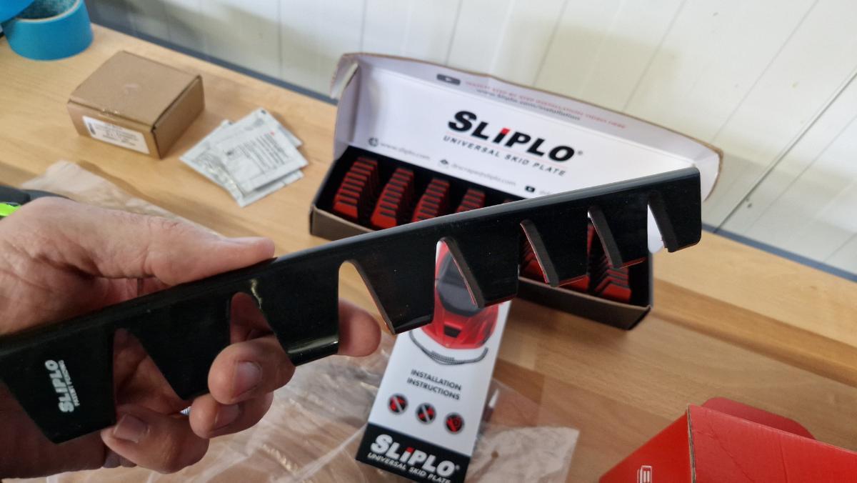

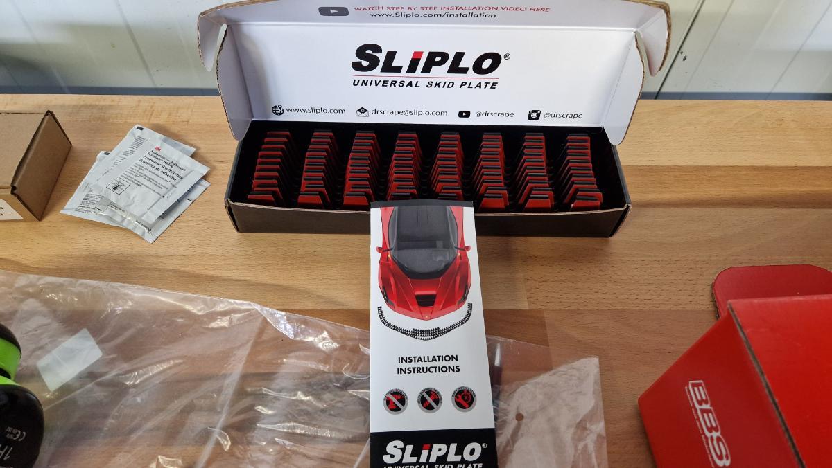

Ich glaube meine sind zum Kleben und ich werde das mal probieren. Hatte sie neulich in der Hand. Bei mir sind eher die Schrauben vom vorderen Unterboden das Problem und zudem ist die Front ja neu lackiert.
vor 17 Minuten schrieb jo.e:
Ich habe meine aus Faulheit auch nicht geschraubt, dazu hätte ich die Stoßstange abbauen müssen.
Doppelseitiges Klebeband von 3M reicht vollkommen aus😉
Hier einmal die welche ich habe... könnte ich unten hinten ankleben, damit es die Schrauben nicht erwischt. Sehen tut man die ja nicht.

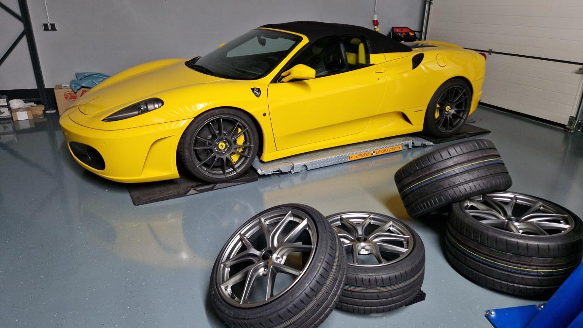

@jo.e Welche Reifen hast Du jetzt auf die neuen Felgen aufgezogen?

Hallo jo.e,
vor 7 Stunden schrieb Driver A.J.:
Wie Eno sagte die Continental SportContact 7. Schreibe da zeitnah etwas dazu. :wink:

Naja ich bin ja auch nicht mit Absicht aufgesessen und konnte selbst mit 20 km/h diesen Höhenunterschied auf kurzer Distanz nicht sehen - keine Chance. Ich denke niemand setzt mit Absicht auf. Bevor dann eine Schraube abreißt oder man den Bumper wieder reparieren muss, klebe ich mir nun doch lieber was drunter, obwohl ich mich auch immer gewehrt habe. Aber man sieht es ja nicht. Ich klebe es relativ weit nach hinten und bin gespannt. Wenn man es sehen könnte, würde das natürlich gar nicht gehen.
vor 17 Stunden schrieb jo.e:

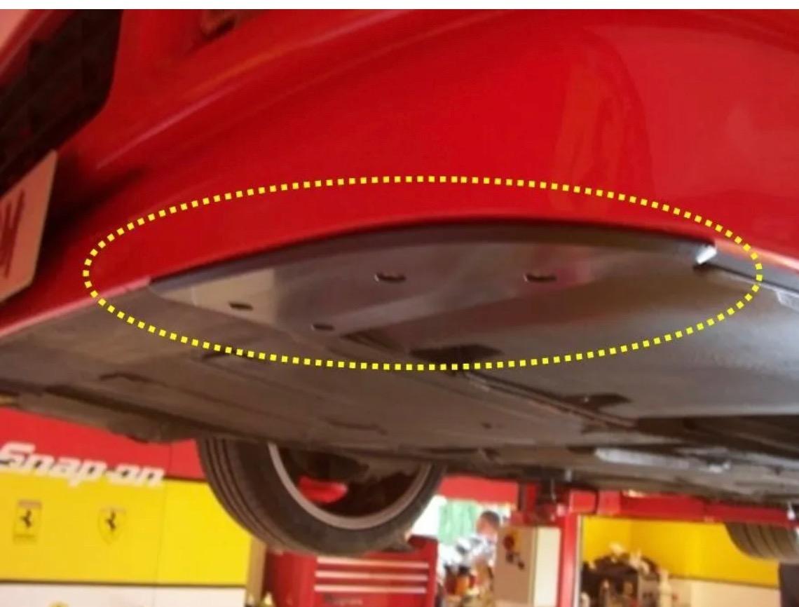

Generell interessant,
jedoch in meinen Augen für meisten Ferraris ungeeignet. An einer Carbon Spoilerlippe könnte es was bringen, ansonsten bin ich mehr als skeptisch.
Anbei mal ein Bild der Hill Engineering Teile an einem 348
Bestell lieber die Teile von Hill,
der Rest ist doch murks.
Muss sowieso wahrscheinlich dort noch was bestellen, dann nehm ich die wahrscheinlich gleich mit. Die Gummiteile wollte ich aber ohnehin ganz hinten vor die Schrauben zum vorderen Unterboden ankleben, um diese einigermaßen zu schützen. Wäre also kein Ersatz sondern ein Zusatz.
Das ein Gummi eine Schraube schützen kann?
Eventuell stelle ich mir unter Gummi ein falsche Material vor, aber ich denke Gummi schützt nicht wirklich.
Wenn überhaupt eine Fläche, weniger eine vorstehende Schraube.
Ich bin mal auf Deine Erfahrungen gespannt.
Ja das is so Hartgummi. Keine Ahnung ob und was das bringt, aber vermutlich besser mit als ohne. :D Oder Schrauben ersetzen durch welche mit flacherem Kopf.
Ca 0,5 cm geschätzt... aber die Schrauben sind schon auch dick vom Kopf. Habe nur die Hoffnung das, falls es mal wieder dazu kommt, der Asphalt oder der Gegenstand nicht frontal auf die Schraube trifft sondern es eher abmildert. Ob das funktioniert keine Ahnung.
Das ist ja quasi ein Verschleißschutz. Das Skidpad opfert sich um den Stoßfänger zu schützen. Auch wenn das Skidpad aufträgt, wird das die Bodenfreiheit nicht weiter einschränken. Ich werde mir die Teile für unseren 360 besorgen.
Die Teile sind bei superformance übrigens günstiger als bei HillEngineering direkt!
Das Material, Polyethylen, ist ein thermoplastischer Hartkunststoff. Die meisten Ölkanister sind daraus hergestellt.
