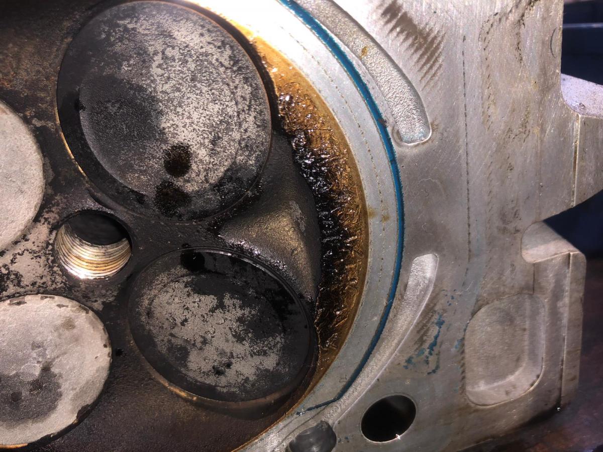

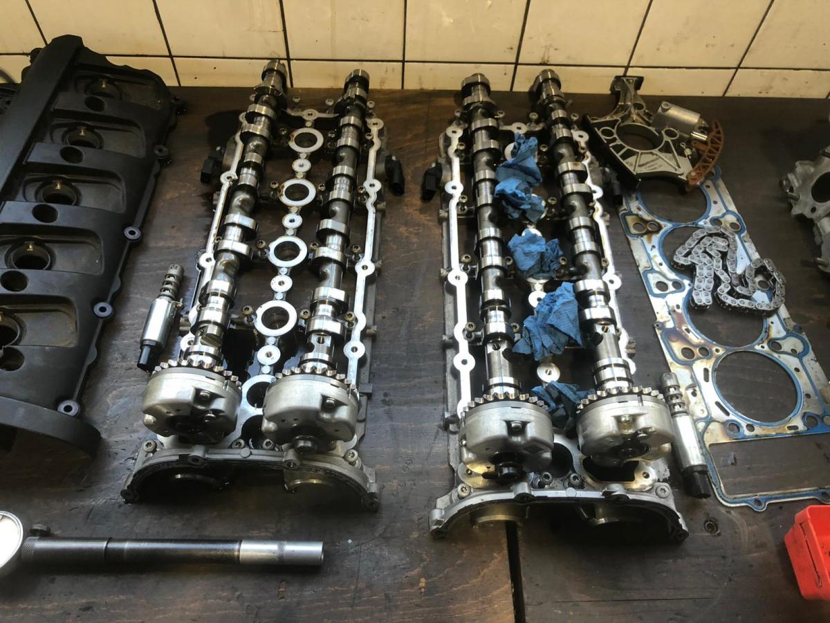

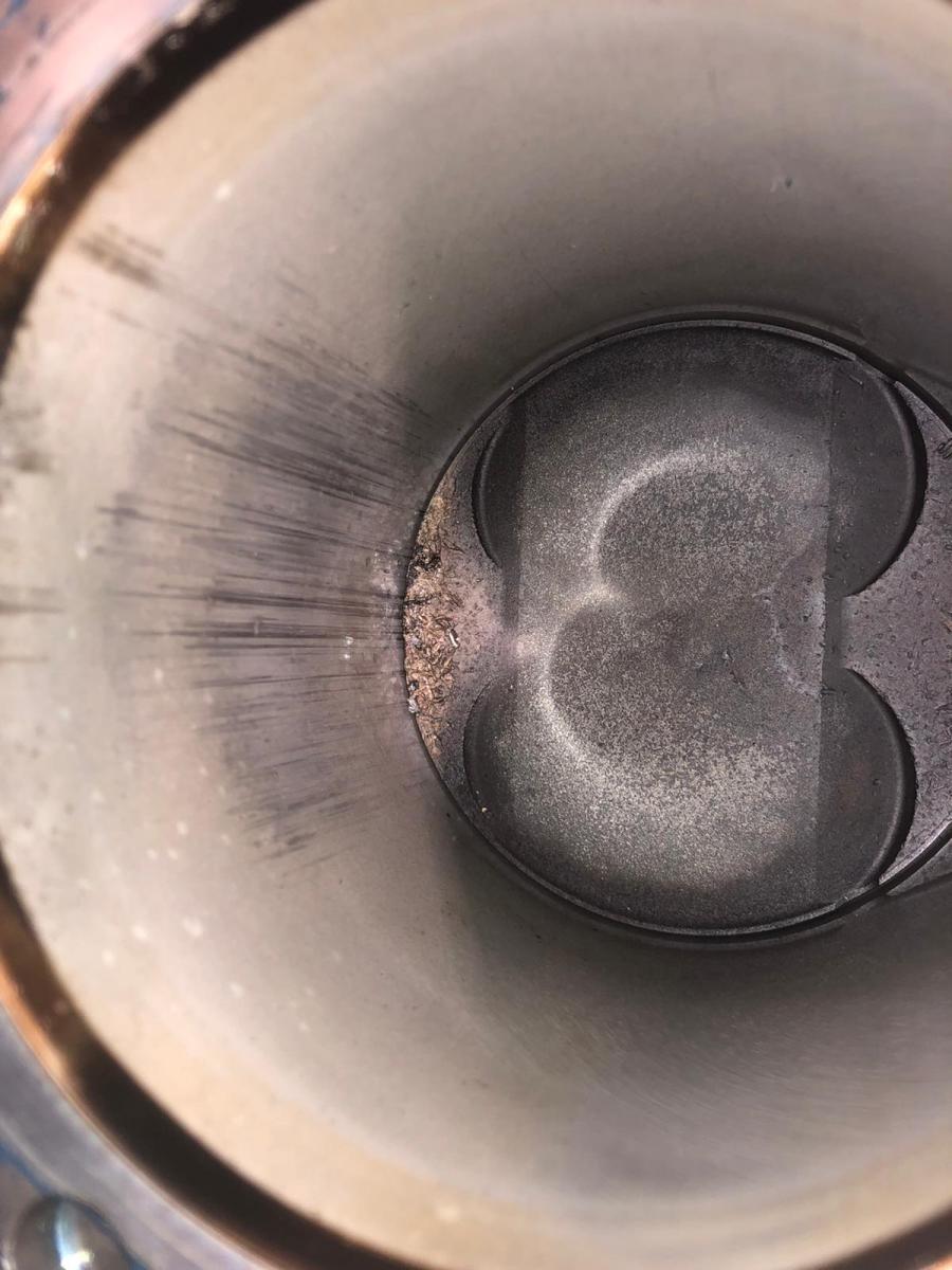

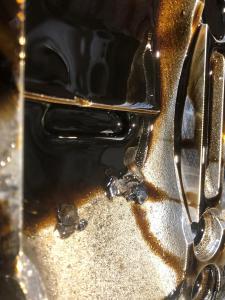

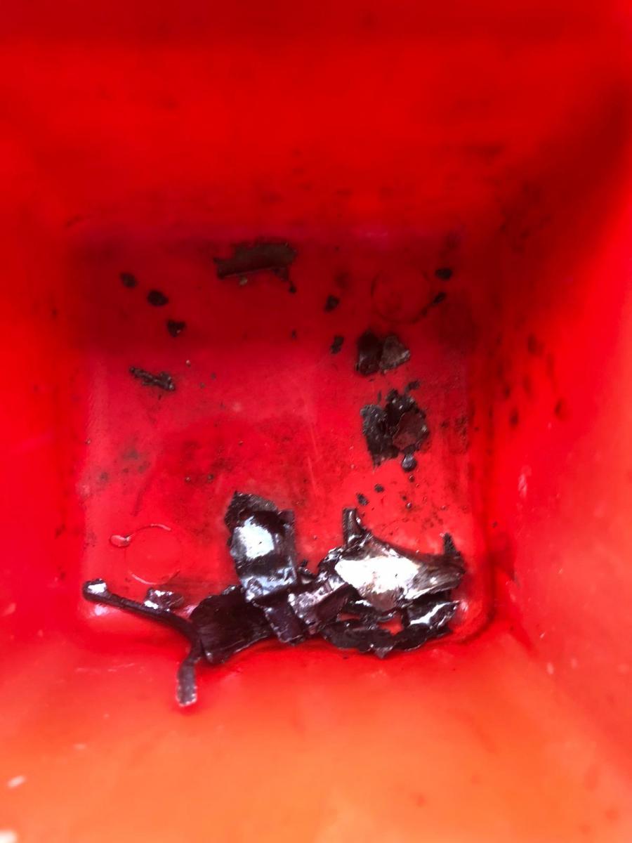

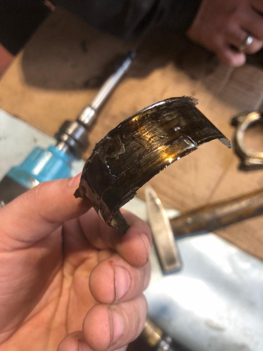

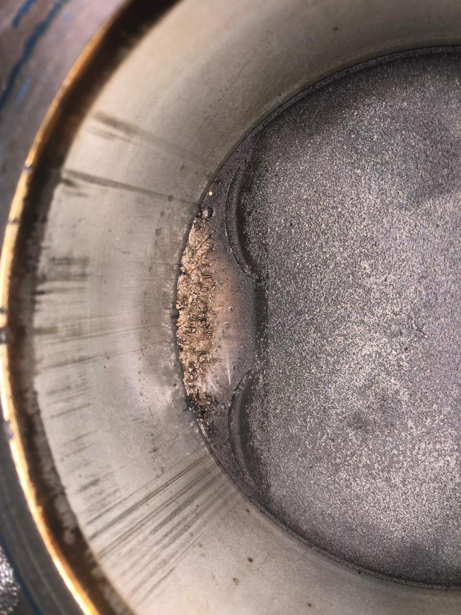

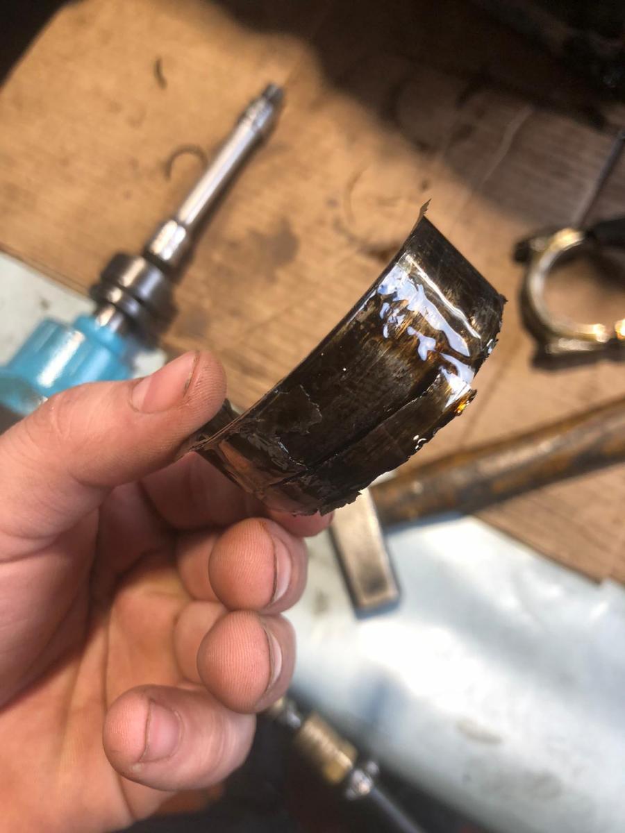

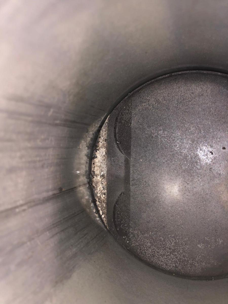

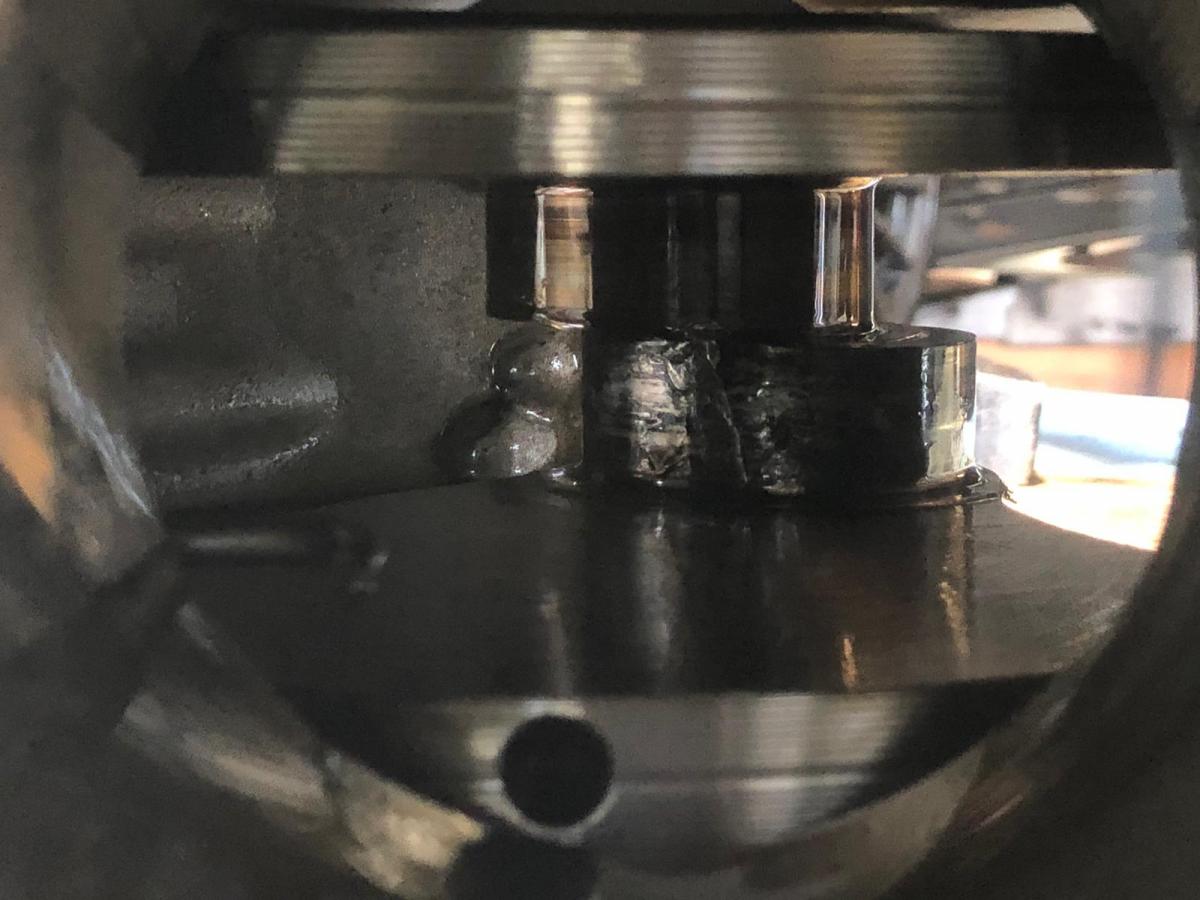

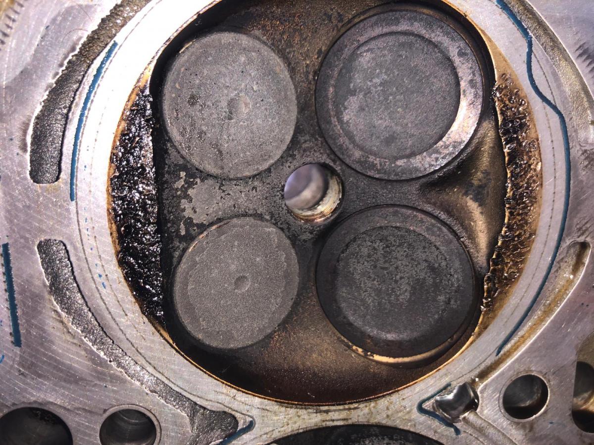

Hier mal ein paar Bilder des Desasters.
Hauptproblem sind die Laufbahnen, welche nicht mehr seriös zu retten sind. Soviel übermass würde der Block nicht hergeben.

So viel Kohle hätte ich im Brennraum nicht erwartet. Was für Sprit hast du ihm denn gegönnt?
Dachte ich auch......
Schlechter bzw. ungeeigneter Sprit mit Hochdrehzahlklopfen zerstört den solidesten Motor. Oder die Einstellung war vermasselt.
vor einer Stunde schrieb Porto2020:
Ich glaube eher dass die Kohle vom verbrennten Motoröl ist dieser Motorschaden kommt ja nicht binnen 2 Minuten ist ja kein Pleuel ausgefahren ....
Ich schätze er hat angerieben und dann kamen die Lager der Kurbelwelle oder umgekehrt und während dessen hat er massig Öl verbrennt......
So sehe ich das aus den Bildern..
Hatte ich auch dran gedacht, aber die Ablagerungen sind schon heftig.
wie es sein, Schade um den schönen Motor nach so kurzer Laufleistung.
Sieht nach typischem Klopfschaden aus. Schlechter Sprit oder Klopfsensor kaputt.
Insgesamt sieht das aber reparabel aus, die Riefen sind nicht schön aber kein KO Kriterium.
Ich habe im Rennwagen einen Motor genau so ruiniert binnen 4h, gemerkt habe ich es auch erst zu spät.
Die Verbindung aus klopfender Verbrennung (trotz Klopfsensor und entsprechender Maps??) und eingelaufener Lagerschalen erschliesst sich mir noch nicht, kann mich da jemand aufklären?
