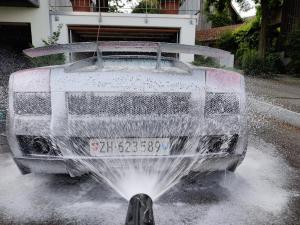

Gestern abend gabs nach 10 Monaten und 1000km nun endlich die wohlverdiente Wäsche, das war zwingend notwendig ;)

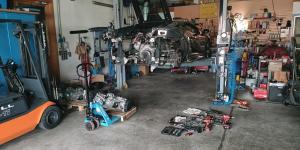

Erste Zerlegungsarbeiten spät in der Nacht

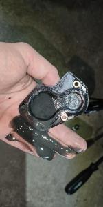

Einfach mal aus Neugierde den Deckel des E-Gear Aktuators abgemacht und huiiiiiiii, was macht den Oel mit jede Menge Metallspäne da drin? Das gehört definitiv nicht da rein...
Das ist allerdings kein Hydraulikoel vom E-Gear sondern Getriebeoel, das muss irgendwie durch die Hohlwelle des Aktuators da nach vorne wandern. Dessen Motivation dahinter ist uns allerdings noch schleierhaft...

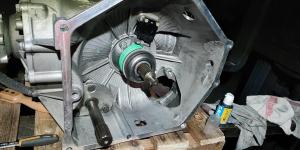

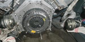

Da bisherige Kupplung (noch die erste) hat jetzt mit 47tkm noch 50% drauf (gemäss Diagnose und physisch gemessenem Wert, das passt in diesem Fall sehr gut überein), wird aber trotzdem gewechselt, da eh alles auseinander ist.

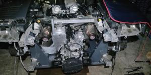

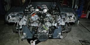

Seit gestern ist wieder Zusammenbau angesagt
Aktueller Stand:
Technisch wieder grösstenteils an einem Stück, fehlt noch das Heck.

Thema Aktuator: Nach Rücksprache mit anderen Fachkundigen kann es durchaus sein, dass Getriebeoel durch den Aktuator gedrückt wird, wenn zuviel drin ist. Allerdings können wir dies absolut ausschliessen. So bauen wir mal den bisherigen Aktuator wieder ein und prüfen nach ein paar hundert KM, ob sich da vorne wieder Oel sammelt.
Wie schaltet eine F1 mit einem Gemisch aus Hydraulik- und Getriebeöl?
Knallt da eventuell der dritte Gang?

Wenn Getriebeöl in den Hydraulikkreislauf geht, ist definitiv ein Simmerring undicht.
Das habe ich falsch erklärt, sorry.
Das Oel vermischt sich nicht, das Getriebeoel ist an einem Ort, wo es eigentlich wenig bis kein Oel haben sollte. Das Hydraulikoel ist in einem separaten Kreislauf. Da war die erste Diagnose von mir nicht ganz richtig.
