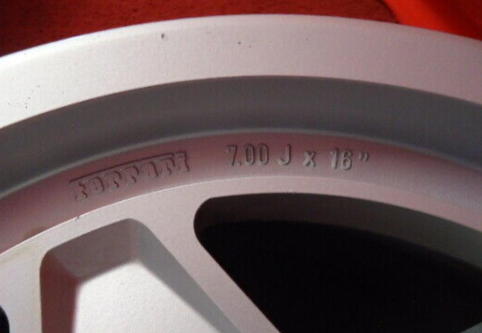

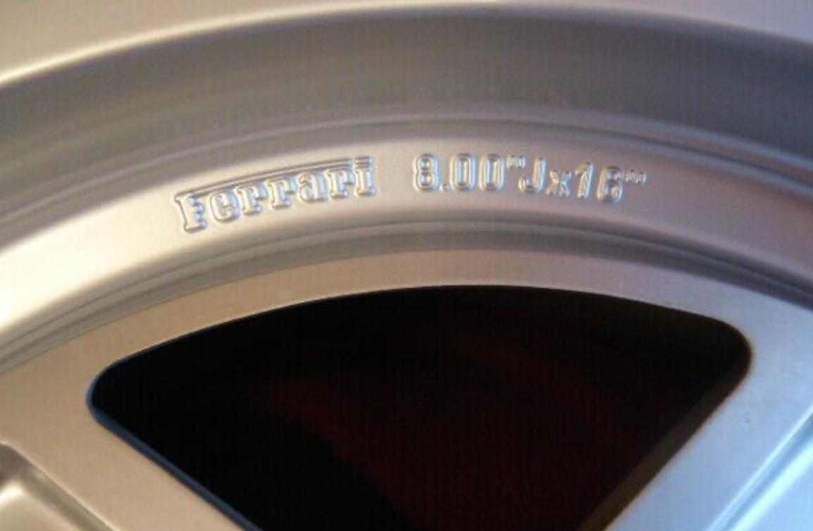

was auf der geschweissten Felge steht, hatte ich noch nachgefragt beim Verkäufer, auf die Antwort warte ich noch..
das steht meist innen auf der felge denke ich, also muss der wagen hoch
Nein, es steht außen auf den Felgen. Innen ist lediglich die KBA Nummer und Hersteller und Datum.
Bei den umgeschweißten Felgen wird die Beschriftung leider überdreht, sonst wäre es kein Problem ...
