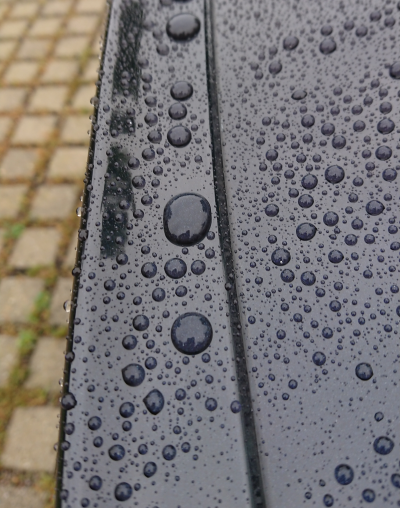

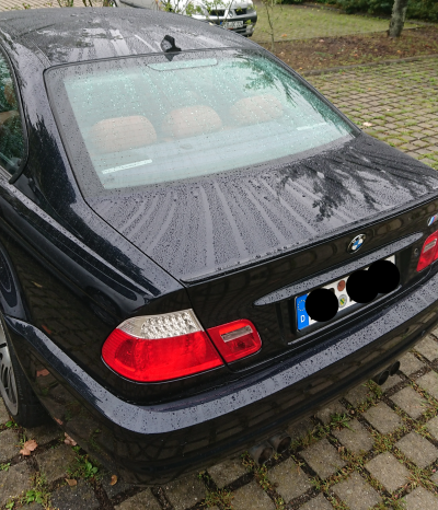

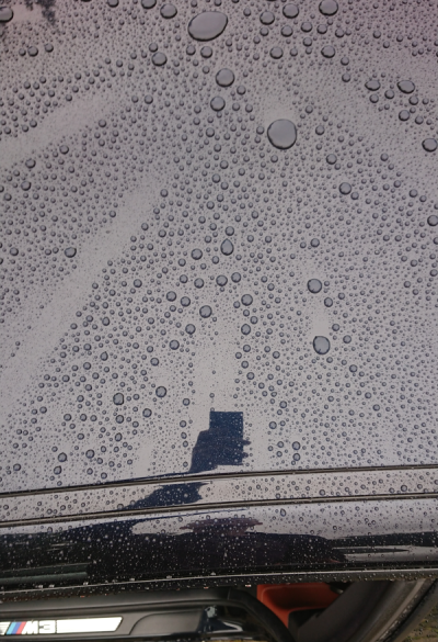

Hallo Steve763,
Kaum ist man arbeiten, fängts an zu regnen, und wenn man dann nach Hause fahren will:
(Regen vs. Keramikversiegelung)
Regen_Ganz_Klein.thumb.png.673fc796950178ba42fa80f363b157da.pngRegen_Dach_Klein.thumb.png.62d4bfcfd097a2f145aec529b590a7e6.pngRegen_Heck_Klein.thumb.png.7aa1d6067ef86d9db99923927eb2f5fa.png
