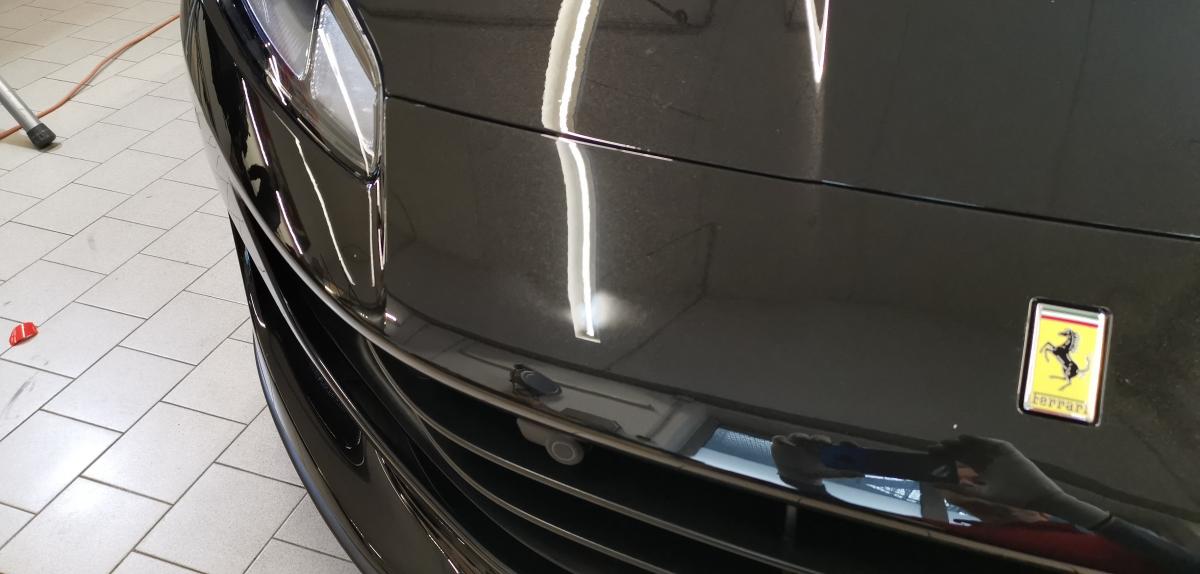

Hier mal ein Bild warum man VOR dem Folieren den Lack vorbereiten und Defekte VORHER entfernen sollte:
Man erkennt überdeutlich am unteren Ende der gespiegelten Lampe sehr hübsche Polierspuren. (ca. 30-40cm breit)
Hier hat wohl jemand versucht mit einer Poliermaschine etwas zu demonstrieren.
Ist gelungen.
NUR: Unter der Folie ......... kann ich leider nix machen.

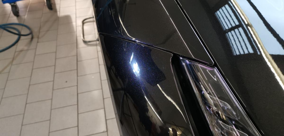

Genau wie hier diese Kratzer:
An diesem Fahrzeug waren foliert:
Frontschürze, Motorhaube, vorere Kotflügel und die Außenspiegel (aber nur oben drauf foliert da es die Fachkraft offensichtlich nicht besser konnte).
So kam dann halt auf die Folie das GTechniq HALO und auf die nicht folierten Teile das servFaces Ultima HSH drauf.
Michl
