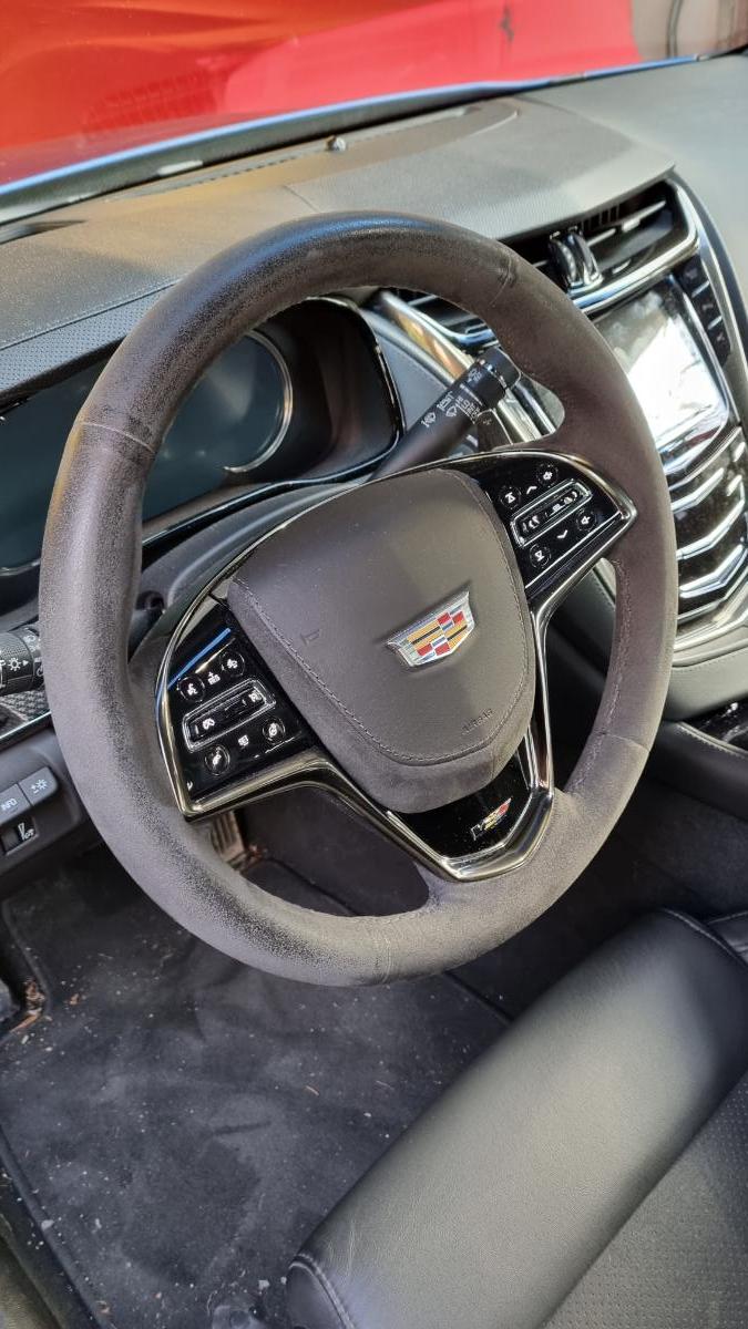

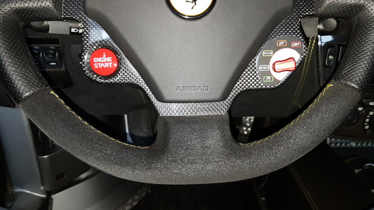

Hab' mich dann auch mal mit der Spezial-Rezeptur von @IronMichlüber mein Alcantara-Lenkrad gemacht:
VORHER:

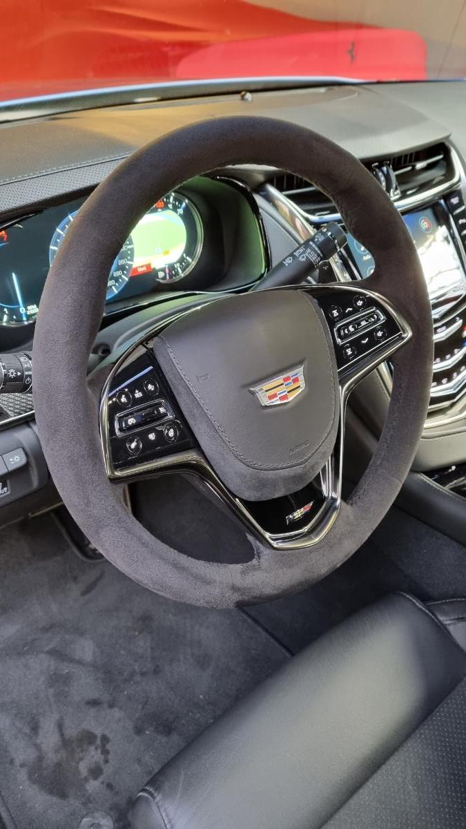

NACHHER:
DANKE Michl! :)

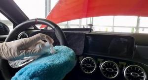

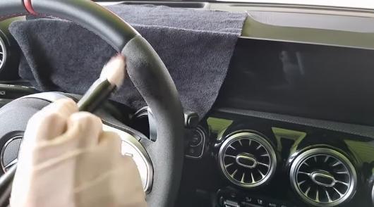

Zunächst die Instrumente, Tachometer und/oder Displays mit einem Tuch abdecken, um diese zu schützen. Einen feinen Makeup-Pinsel in stark kohlensäurehaltiges Sprudel tupfen und dann in kreisenden Bewegungen über das Alcantara-Lenkrad bewegen. Der Sauerstoff in der Kohlensäure lockert die Fasern komplett, löst sie und richtet sie wieder auf.
Anschließend einen ASC (=All-Surface-Cleaner) aufschäumen und auf ein kurzflooriges Mikrofasertuch (besser: Mikrofaserhanschuh) geben - damit das Alcantaralenkrad umgreifen und abtupfen. Der Schmutz wird durch das Tupfen vom im Mikrofasertuch gebundenen ASC aufgenommen.
Dann unbedingt mit Leitungswasser oder restlichem Sprudel nochmals mittels zweitem Mikrofasertuch das Alcantara erneut abtupfen für eine grundlegende Neutralisierung. Ansonsten nimmt man als Fahrer den Reiniger oder das angewandte Produkt über die Poren der Finger beim Schwitzen direkt auf! Deswegen idealerweise immer mit purem Wasser + Tuch nochmals neutralisieren.
Der beste Tipp zur Vermeidung der unschönen Würstchenbildung (="Pilling"): regelmäßiges Reinigen!
Handcreme, Schweiß, Nikotin etc. führen durch Druck beim Greifen des Lenkrades unweigerlich zum Zusammendrücken der Alcantarafasern (=mikroskopisch kleine Textilfasern/6x dünner als ein Haar).
Wir persönlich nutzen bis dato noch nie eine Drahtbürste oder ähnliches und fahren mit dieser Methode sehr zufriedenstellend.
