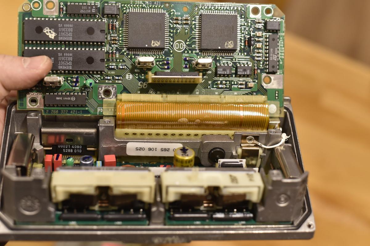

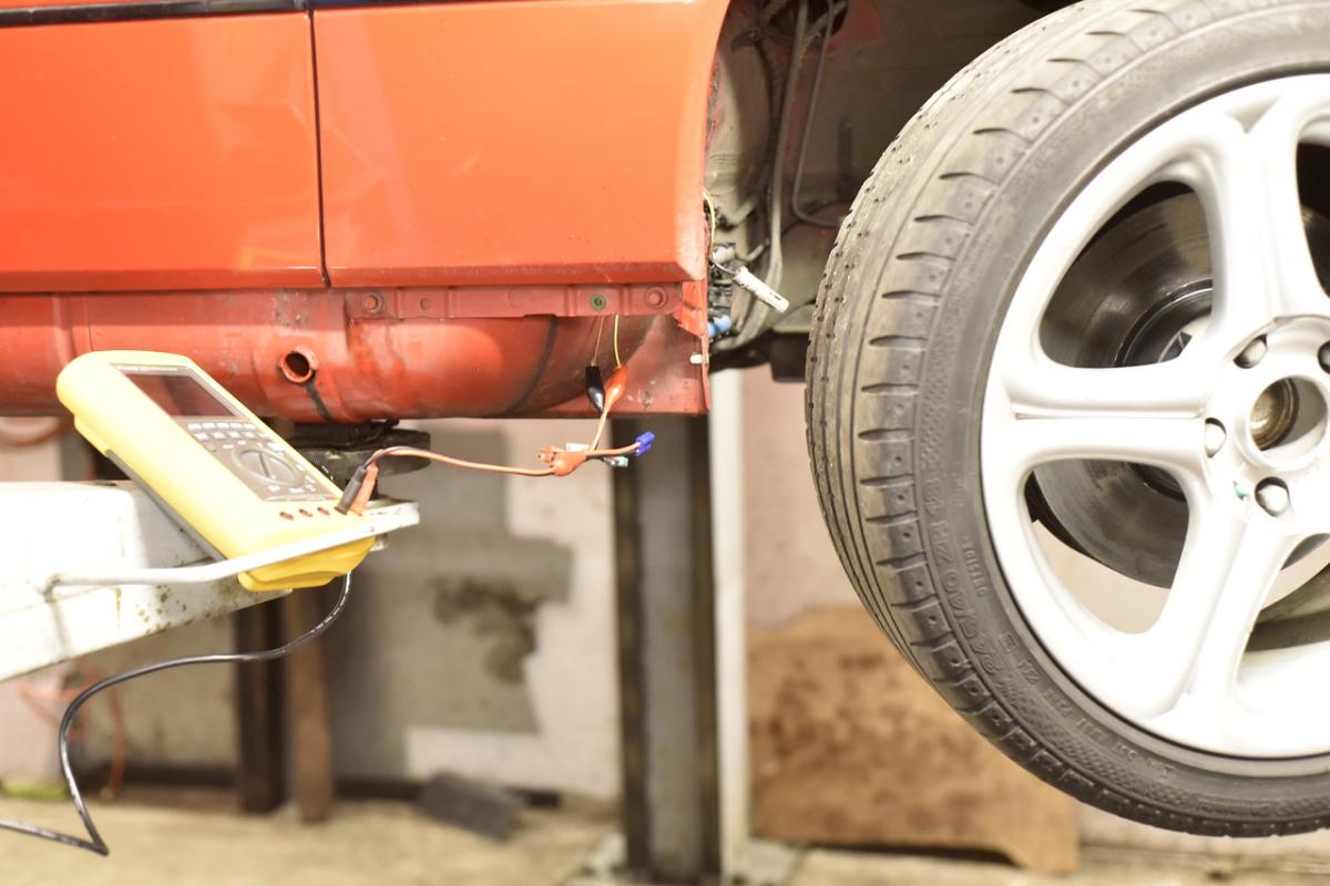

Nun kommt die nächste Baustelle, das ABS. Bei mir leuchtet konstant die ASC Leuchte, einen ABS Fehler zeigt es nicht an. Dennoch glaube ich dass mindestens ein Sensor defekt ist. Das DIS oder Modic System habe ich nicht, und mein INPA Rechner mit ADS Interface kommt mit dem E31 irgendwie nicht klar. Also heißt es Fehlersuche wie in den 80igern...
Zunächst habe ich das ABS / ASC+T Steuergerät nachgelötet um kalte Lötstellen zu vermeiden. Das hat aber nichts gebracht.

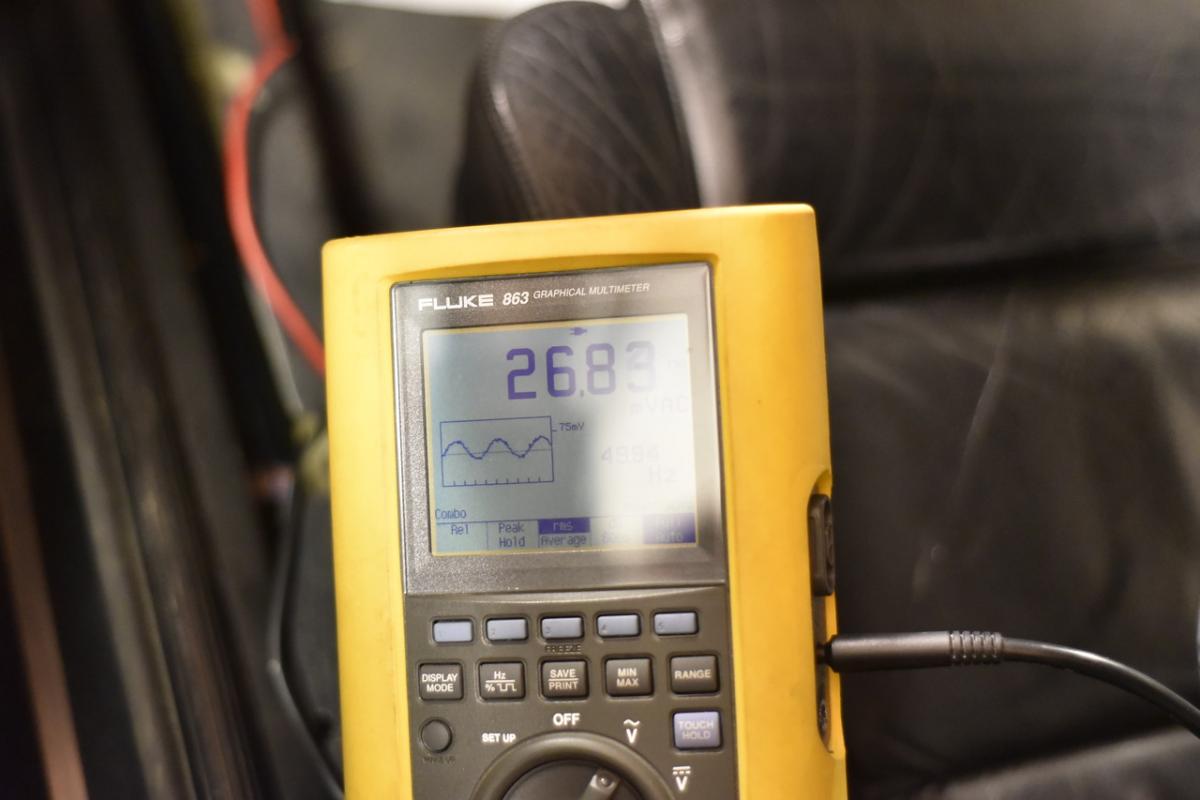

Dann habe ich mit einem Oszilloskop am Stecker des ABS / ASC+T Steuergerät geprüft ob die ABS Sensoren eine Regung zeigen. Meine liebe Frau hat hat am jeweiligen Rad drehen müssen, während des Auto auf der Hebebühne stand.
Wenn der Sensor in Ordnung ist bewegt sich die Sinuskurve und die Spannung erhöht sich beim Drehen.
Vorne rechts hat er das nicht getan, worauf ich nochmal direkt am Sensor gemessen habe um eine defekte Leitung auszuschließen.
Da liegt er nun, der VDO Sensor mit der BMW Nummer 34521181911 (ab 09/1991). Der wird mich 239€ kosten, nachdem BMW hier keine Gleichteilepolitik mit anderen Baureihen betrieben hat. Normalerweise kostet selbst original BOSCH neu nur 40€, naja, ich will nicht klagen...

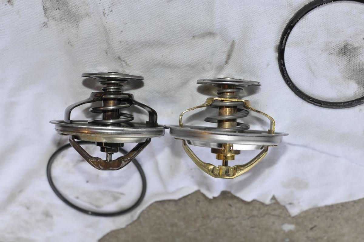

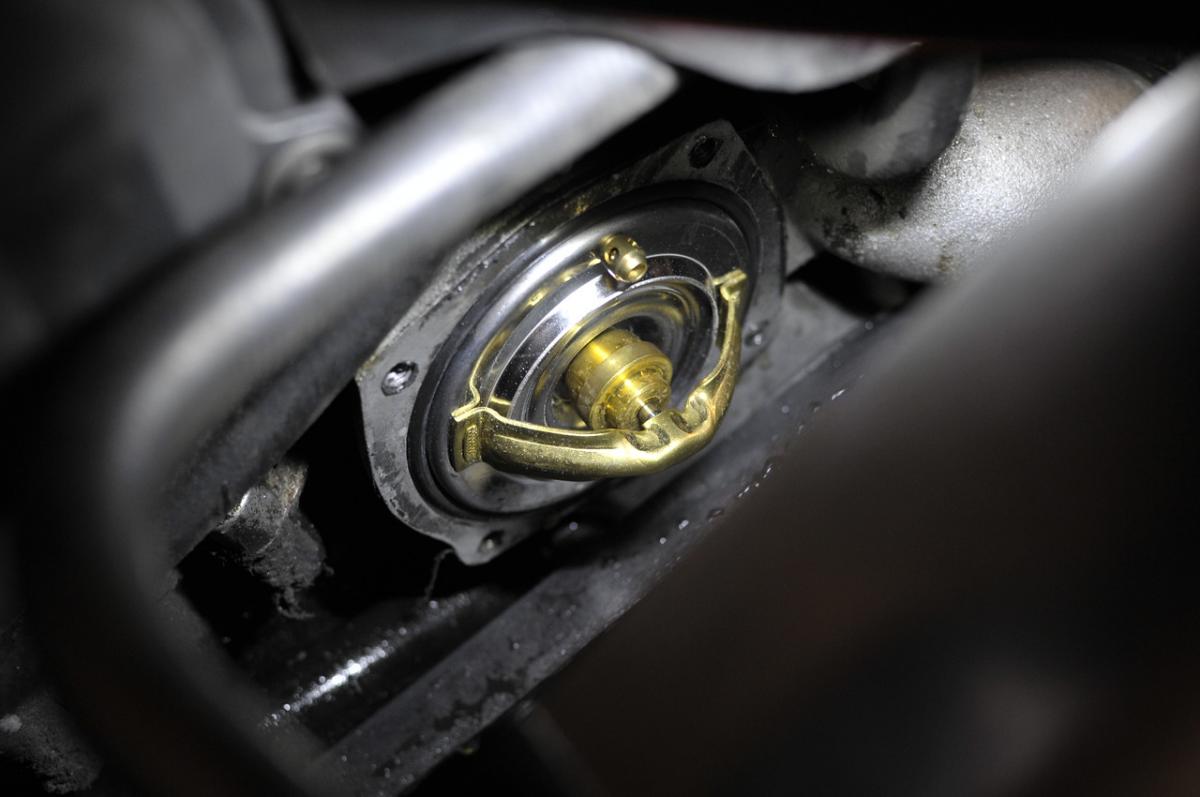

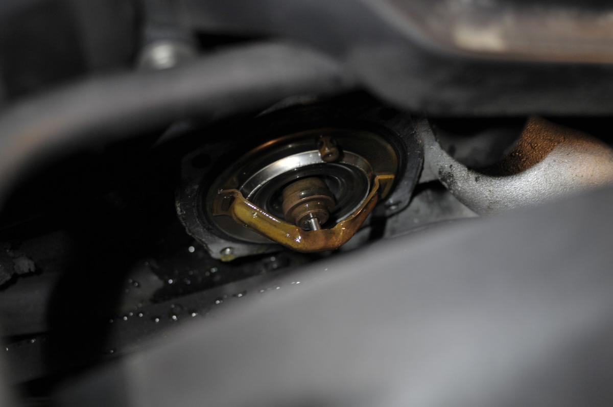

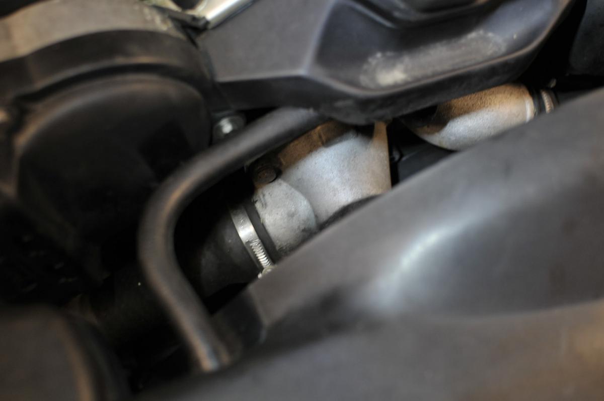

Der 8er kam nicht ordentlich auf Temperatur, die Kühlwassernadel blieb im blauen Bereich.
Hier sitzt das Thermostat.
Da sieht man schon dass das alte Thermostat nicht mehr ganz frisch aussieht.
BMW hat damals ein WAHLER 4516.85D verbaut, das bekommt man heute sehr günstig im Zubehör.
Das sieht auch gleich viel besser aus.
...und heizt auch besser.

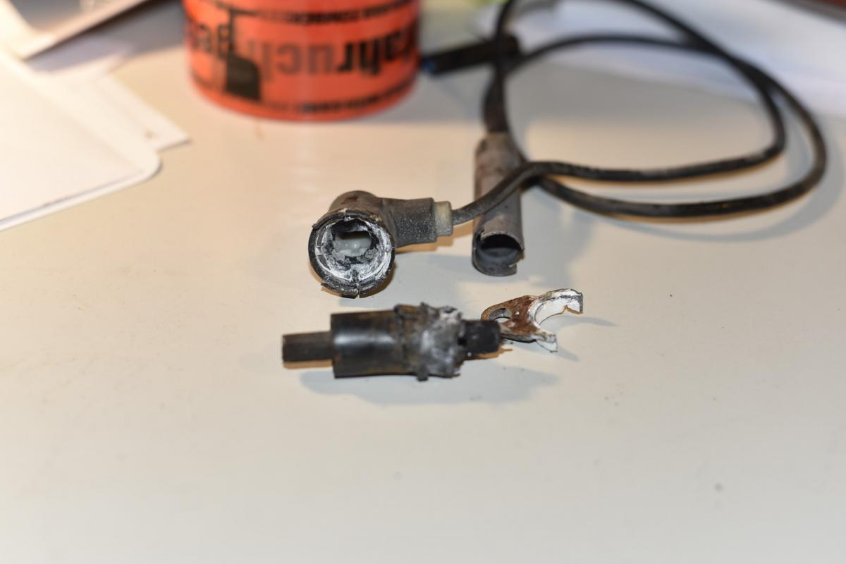

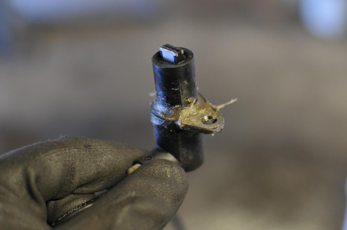

Übrigens sind alle 4 ABS Sensoren defekt - bei 239 € / Stück ein gewisses Ärgernis. Die VDO Sensoren haben ein Plastikgehäuse um eine Aluplatte herum. Das Alu blüht auf und öffnet dem Wasser das Gehäuse, woraufhin irgendwann das Innenleben korrodiert.
Deshalb habe ich die neuen Sensoren mit Mike Sanders Fett eingeschmiert, in der Hoffnung so die Korrosion zu unterbinden. Der Sensorkopf bleibt natürlich fettfrei.

Also für alle die das ABS Thema noch interessiert: Man kann beim E31 850i alle 3 über die Baujahre verwendeten Varianten des ABS Sensors beliebig verbauen. Statt der anfälligen VDO Sensoren sollte man besser die robusten BOSCH Sensoren verwenden. Man muss dafür den Stecker umlöten, was aber aufgrund der einheitlichen Kabelfarben (blau / rot) leicht möglich ist.
vorn:
BOSCH  34521180649 verbaut bis 09/1991
VDO 4521181911 verbaut von 09/1991 bis 12/1994
AB-ELEKTRONIK 34521163111 verbaut ab 12/1994 / -
Ich habe in Belgien neuwertige BOSCH Sensoren gekauft, welche aus einem 850i stammen der einst im zarten Alter von drei Jahren den Feuertod starb. Gestern Abend folgte dann der Einbau, und meine sonst dauerhaft leuchtende ASC Lampe ist gleich nach dem Start erloschen. Das ASC+T hat hier auf Schnee und Eis anstandslos geregelt, ebenso das ABS und nun ist die größte Elektronikbaustelle bei mir beendet. Nun habe ich zwar einen VDO Sensor zu viel gekauft, aber die Freude über das gelöste Problem überwiegt.

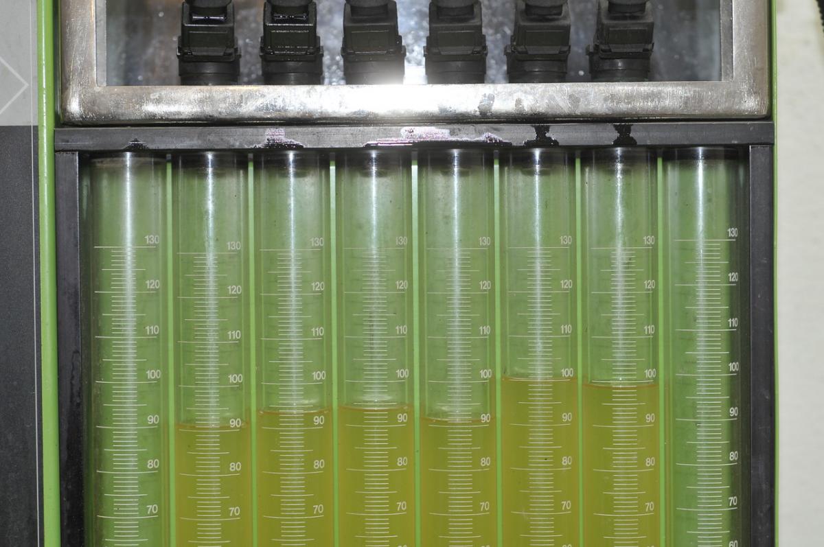

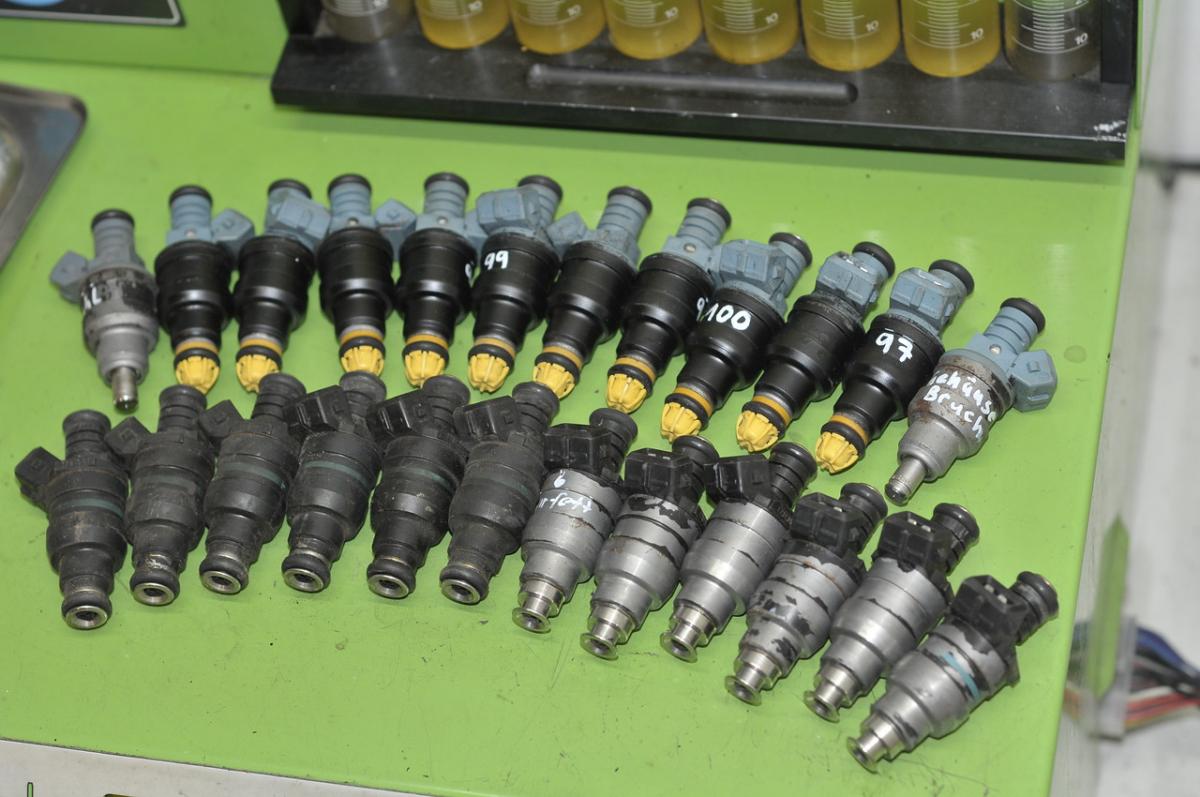

Wie bei den ABS Sensoren gab es bei den Einspritzdüsen auch verschiedene Varianten (am selben Motor!). Entweder LUCAS 1731357 D3762FA oder BOSCH 02850150715.
So sieht die Mengenverteilung der LUCAS aus. Bis zu 5% Abweichung wären ok, aber das ist zu viel.
Deswegen habe ich das Internet nun nach den BOSCh abgegrast und "matche" mir nun 12 gute BOSCH Düsen zusammen.
Die Zerstäubung der LUCAS ist zwar feiner, aber die BOSCH sind robuster und homogener.

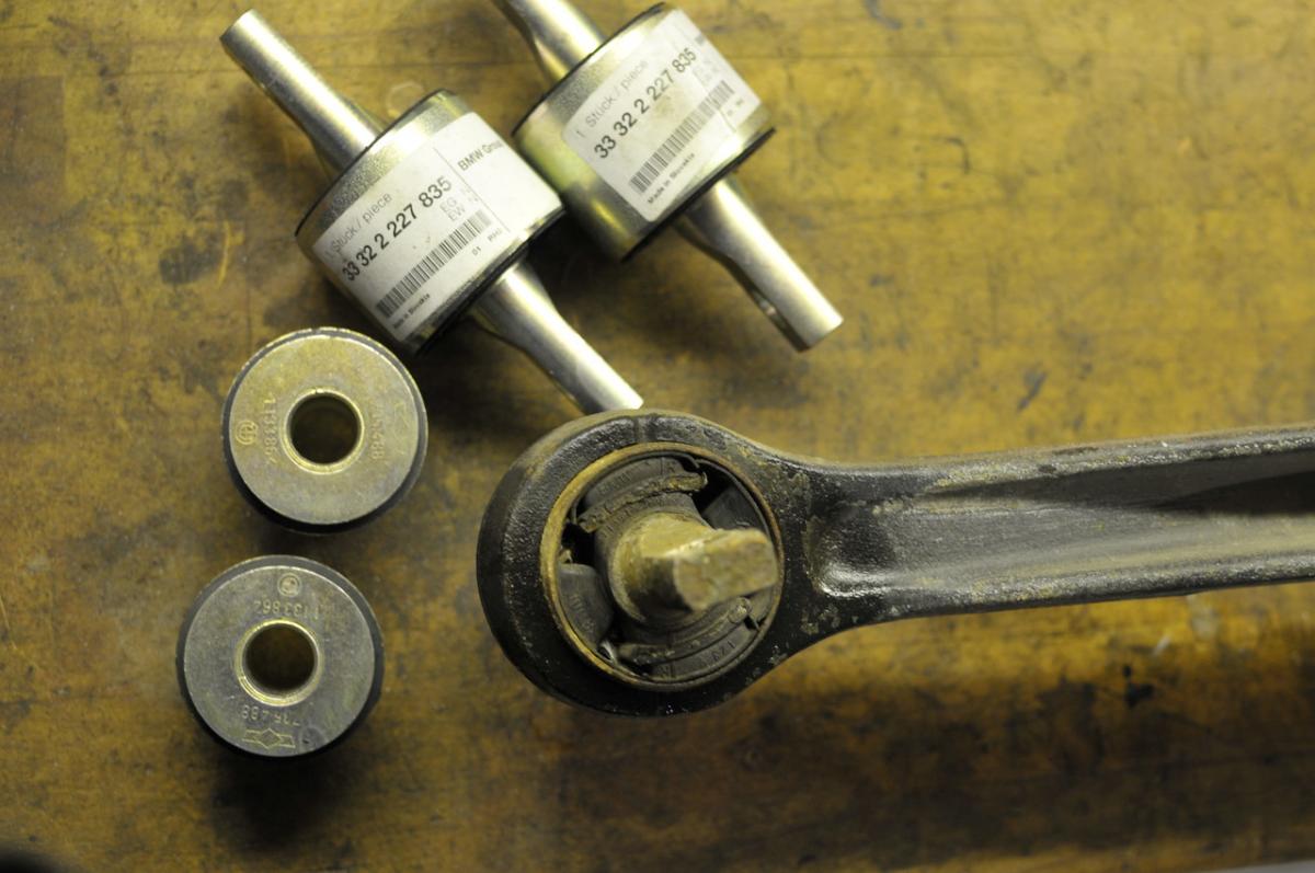

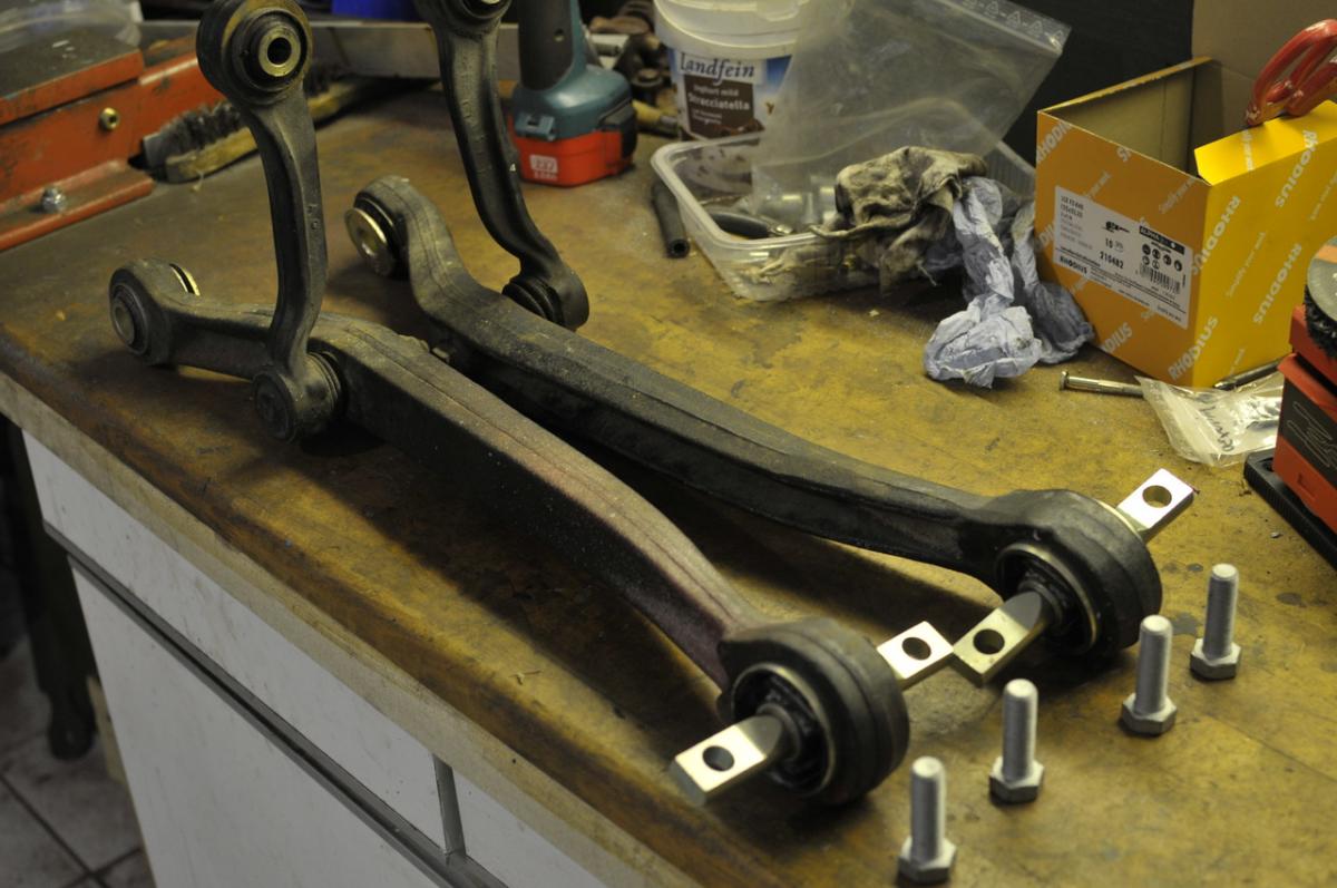

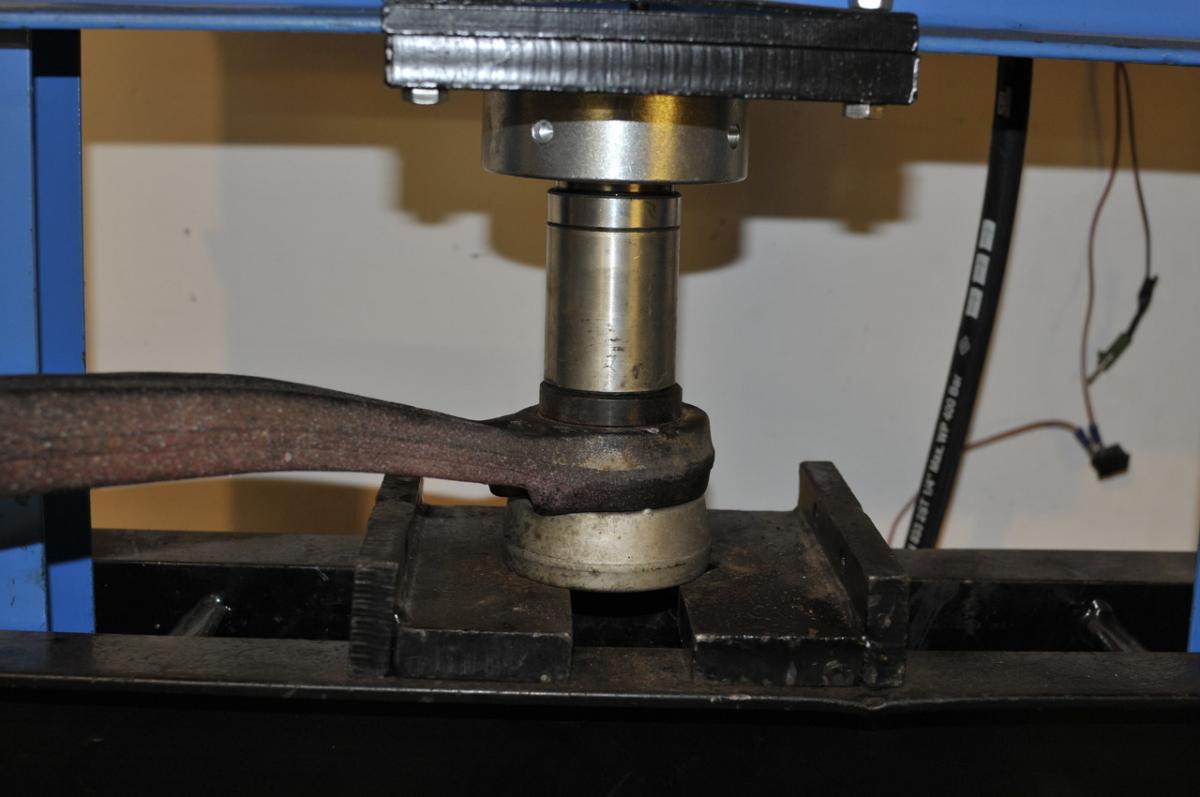

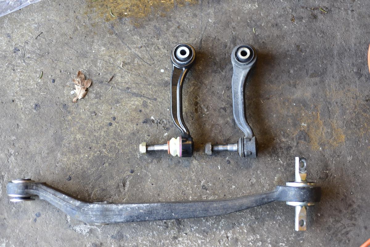

Um den TÜV gnädig zu stimmen habe ich die Hinterachse mit hübschen, sauberen und vor allem neuen Gummilagern versehen:
Als sportlich orientierter Fahrer habe ich die Buchsen / Längslenker des 850CSi genommen. Schon bei diversen E36 hatte ich immer nur die E46 M3 CSL Längslenkerlager verbaut und der Effekt ist spürbar. Man muss ja bedenken, die spurgebende Achse ist die Hinterachse. Je weniger da rumeiert, umso direkter ist das Fahrverhalten.
Die 20t Presse, die mir mein Freund TPO einst schenkte, leistet auch hier gute Dienste.
Der Einbau der neu gelagerten Längslenker ist nicht schwierig.

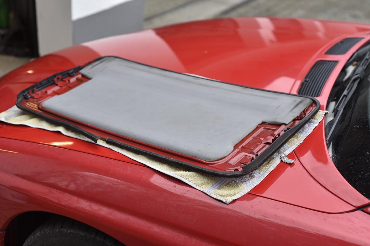

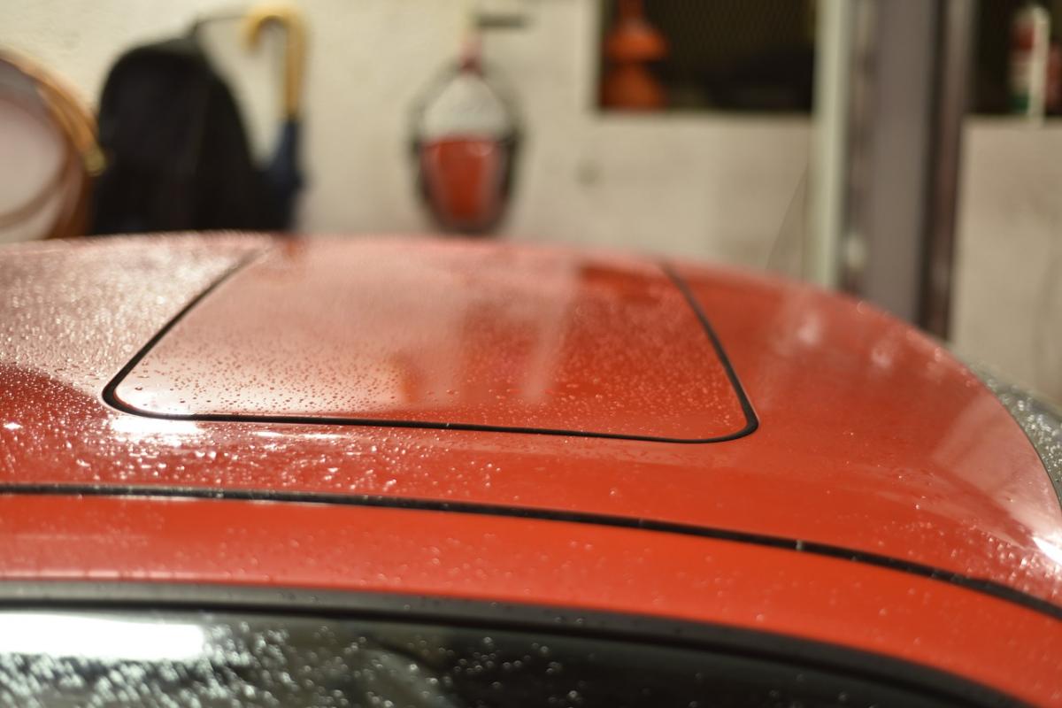

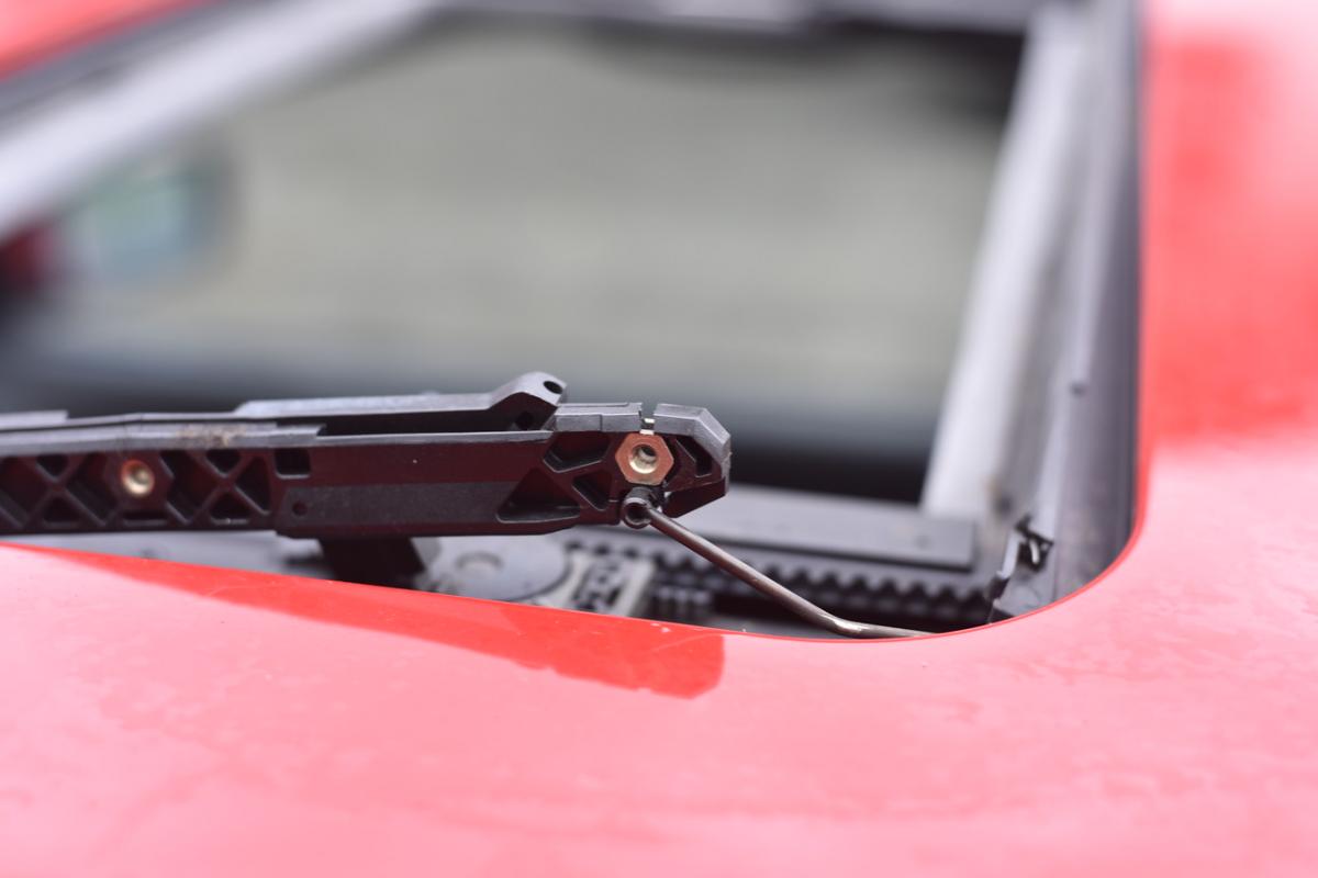

Und noch eine Baustelle wurde behoben, mein undichtes und verstelltes Schiebedach.

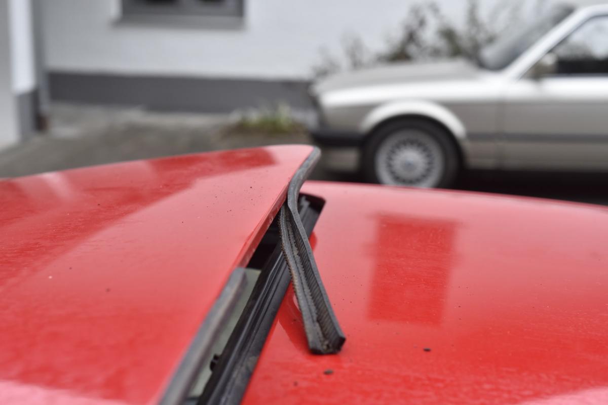

Die Umlaufdichtung 54128108334 (Länge=2465MM) war aufgeblüht und lose. Ersatz gibt es für schlanke 81,21€ beim Freundlichen.

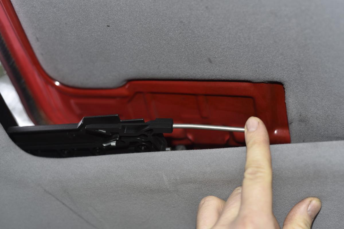

Um an die Dichtung heranzukommen muss der Deckel demontiert werden, was...
... erstaunlich einfach geht. Innen diese Metallstäbe nach außen drücken.

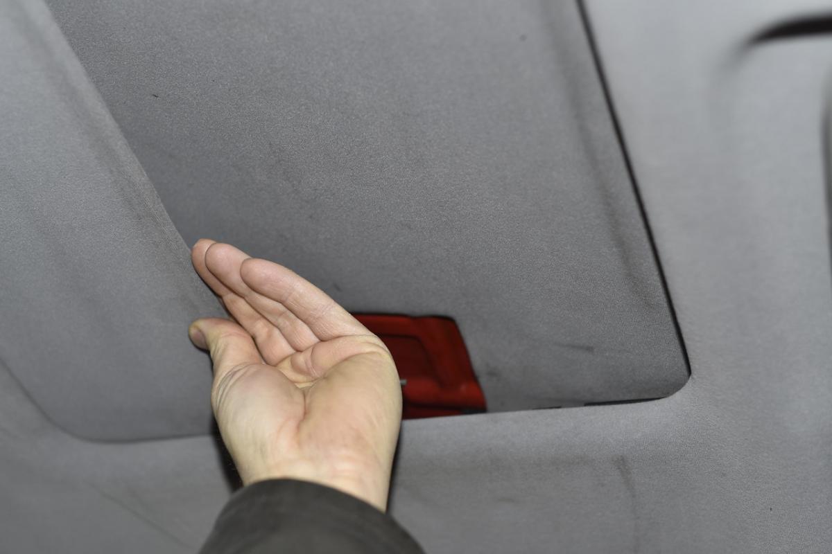

Dann kann man die Blende hinterschieben.

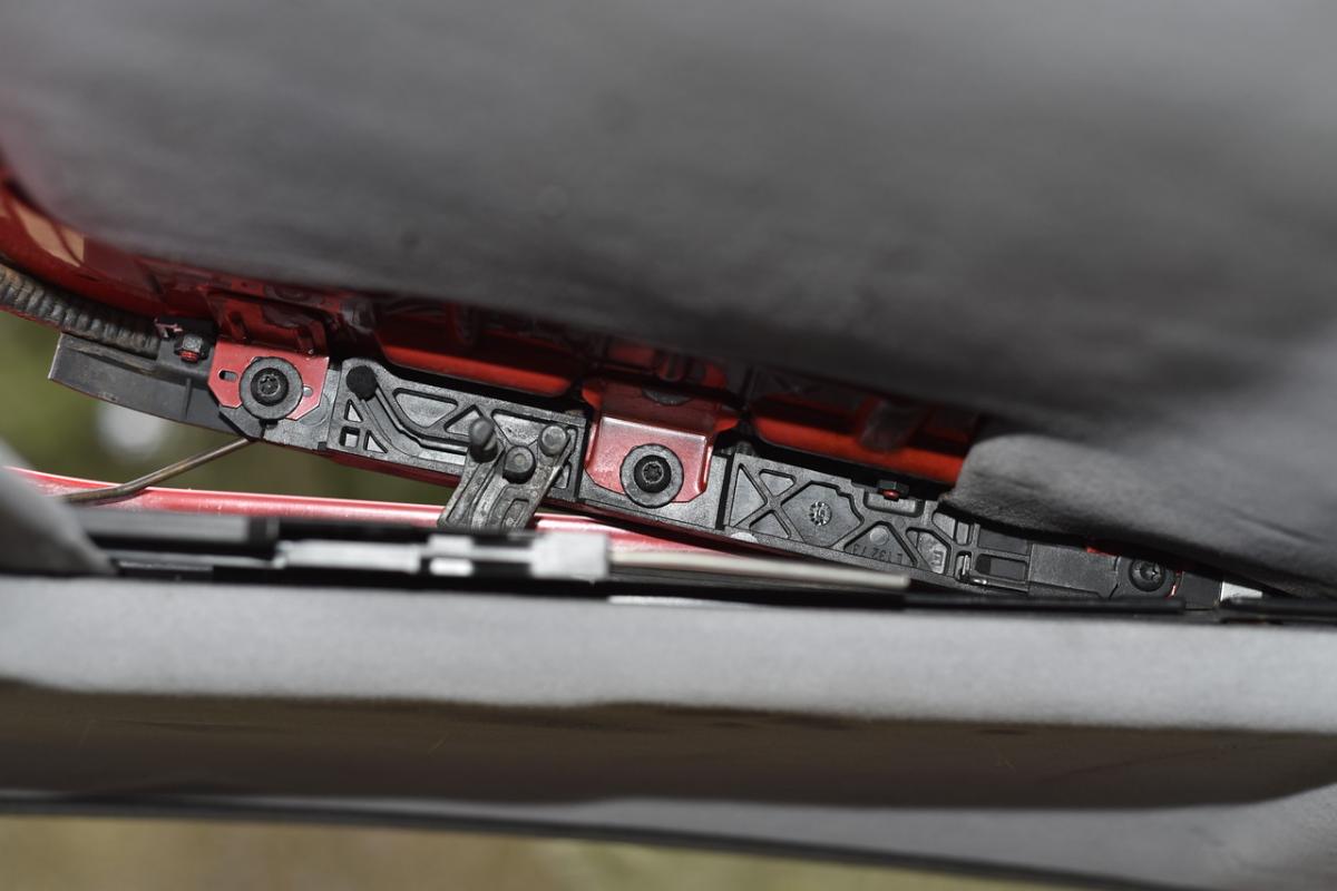

Wenn man diese 6 Torxschrauben löst, kann man den Deckel abnehmen. Dort adjustiert man später auch wieder die Höhe des Deckels.
Die sogenannte "Kulisse" ist bei mir gebrochen. Ich habe das mit Loctite 495 geklebt, was üblicherweise sehr gut hält. Aber ich muss das beobachten. Es soll 8er Fahrer gebenm denen der Deckel auf der Autobahn weggeflogen ist. Die beiden Plastikteile 54121940965 und 54121940966 schlagen mit 280€ zu Buche.
Aber für den Moment bin ich zufrieden. Die Spaltmaße passen wieder und das Dach ist dicht. Die alte Umlaufdichtung war wirklich platt.

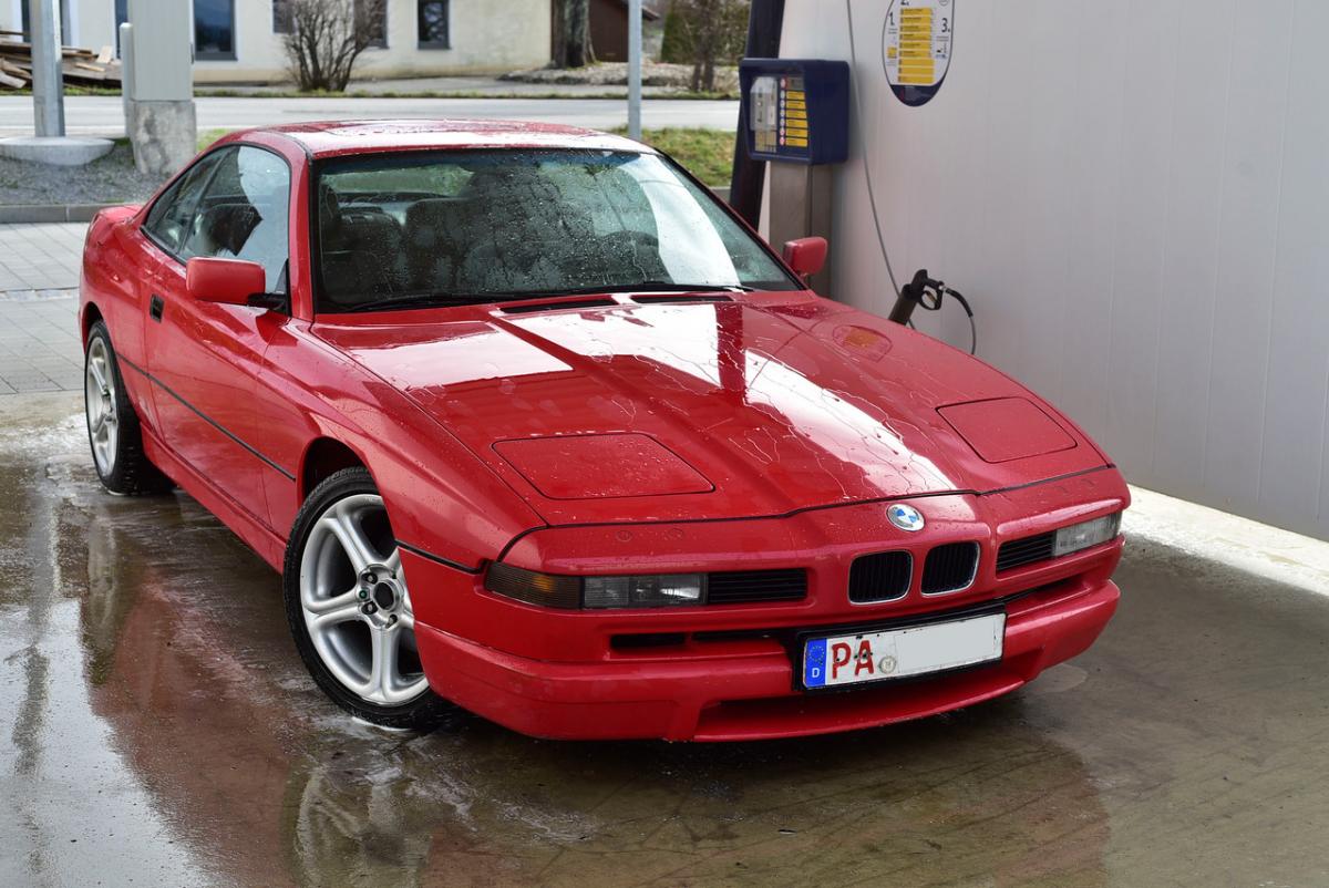

Zur Belohnung bekam er eine Wäsche.
Das Logo der Waschanlage (Autopflege Fischer in Patriching) passt gut zum 8er.
