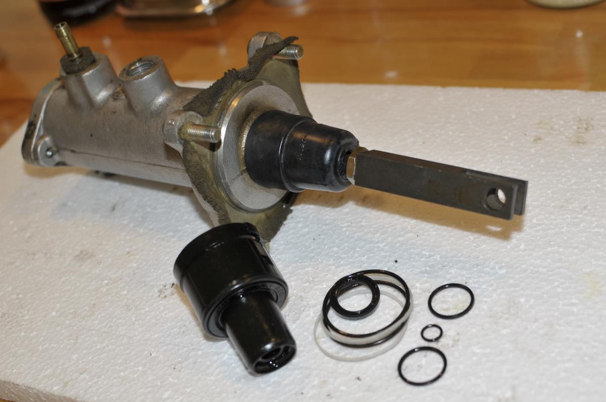

Aber die Bremse des E31 hat ja noch ein Bauteil welches es zu überholen gilt, den hydraulischen Bremskraftverstärker. Man kann den noch neu kaufen, aber das Teil gibt es nicht im freien Handel und deshalb ruft BMW für die 34331161772 schlanke 1.081,29 € inkl. MwSt auf.

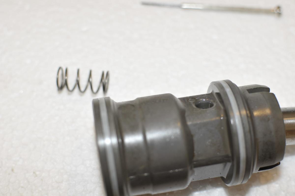

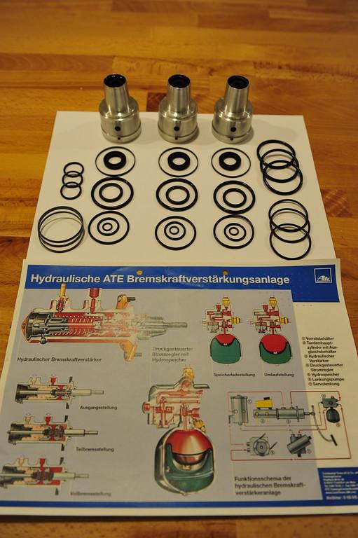

Aus den USA habe ich drei Dichtungssätze gekauft. Nachdem der Zoll seinen Obulus erhalten hat, konnte ich endlich loslegen.

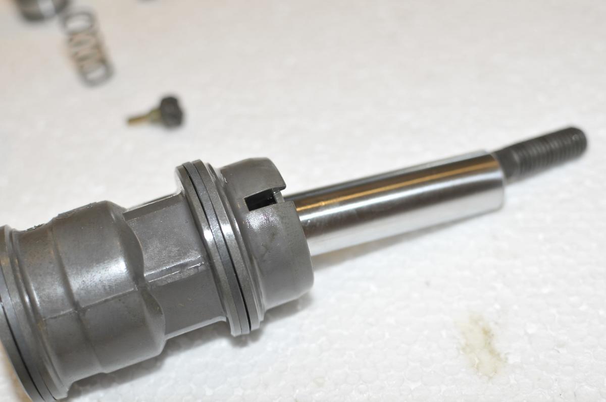

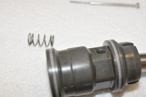

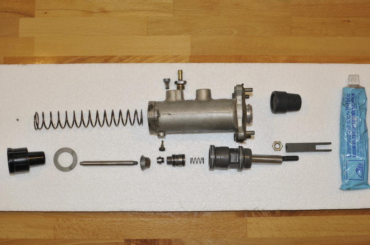

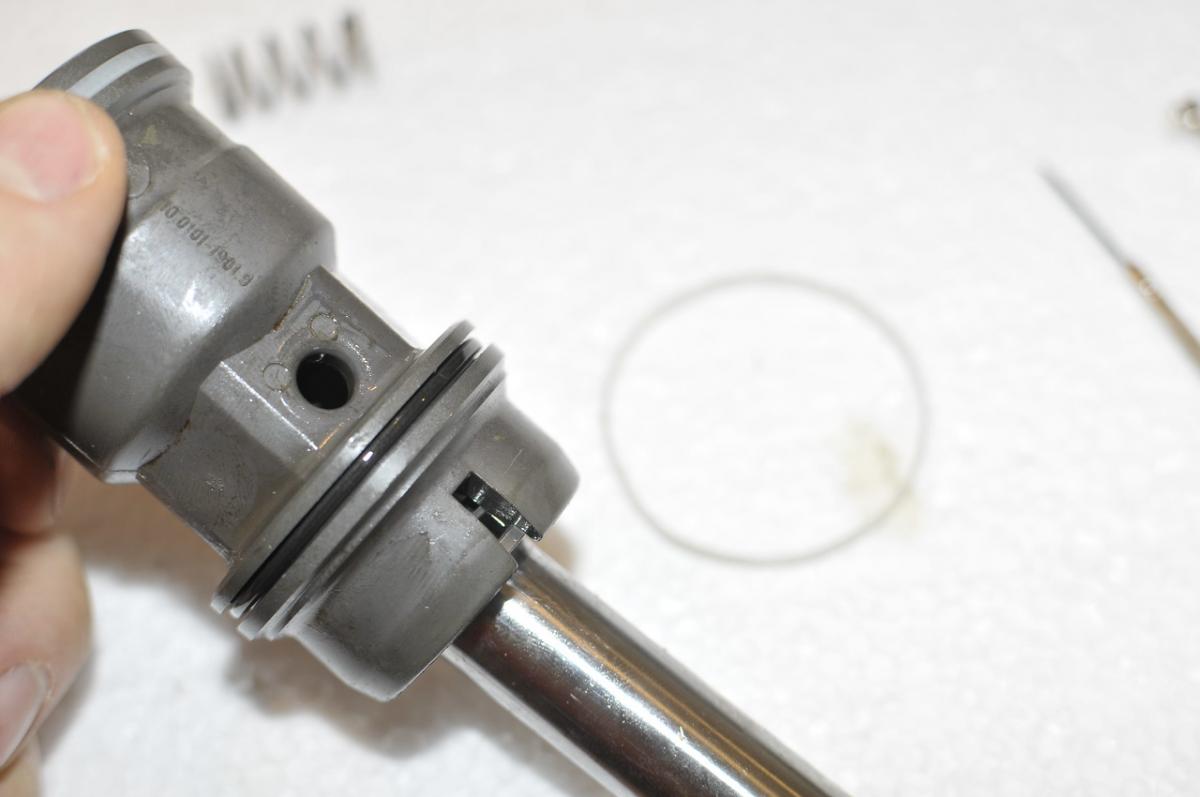

Das sind die Einzelteile des hydraulischen Bremskraftverstärkers. Achtung beim Zerlegen, die Feder schießt einem das Innenleben ins Freie wenn man nicht aufpasst. Die kleine Schraube in der Mitte des Bildes hält alles zusammen.

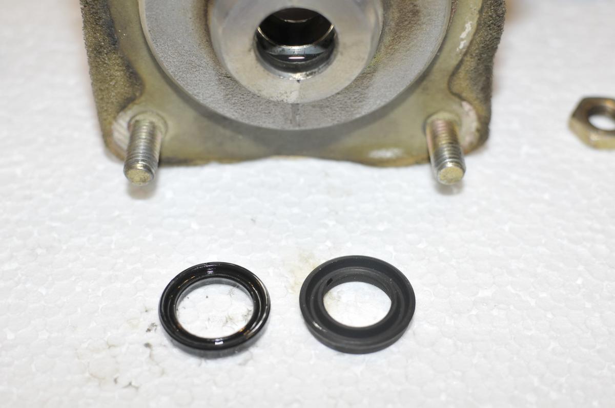

Die Makroaufnahme zeigt wie platt manche O-Ringe hier nach 30 Jahren sind.

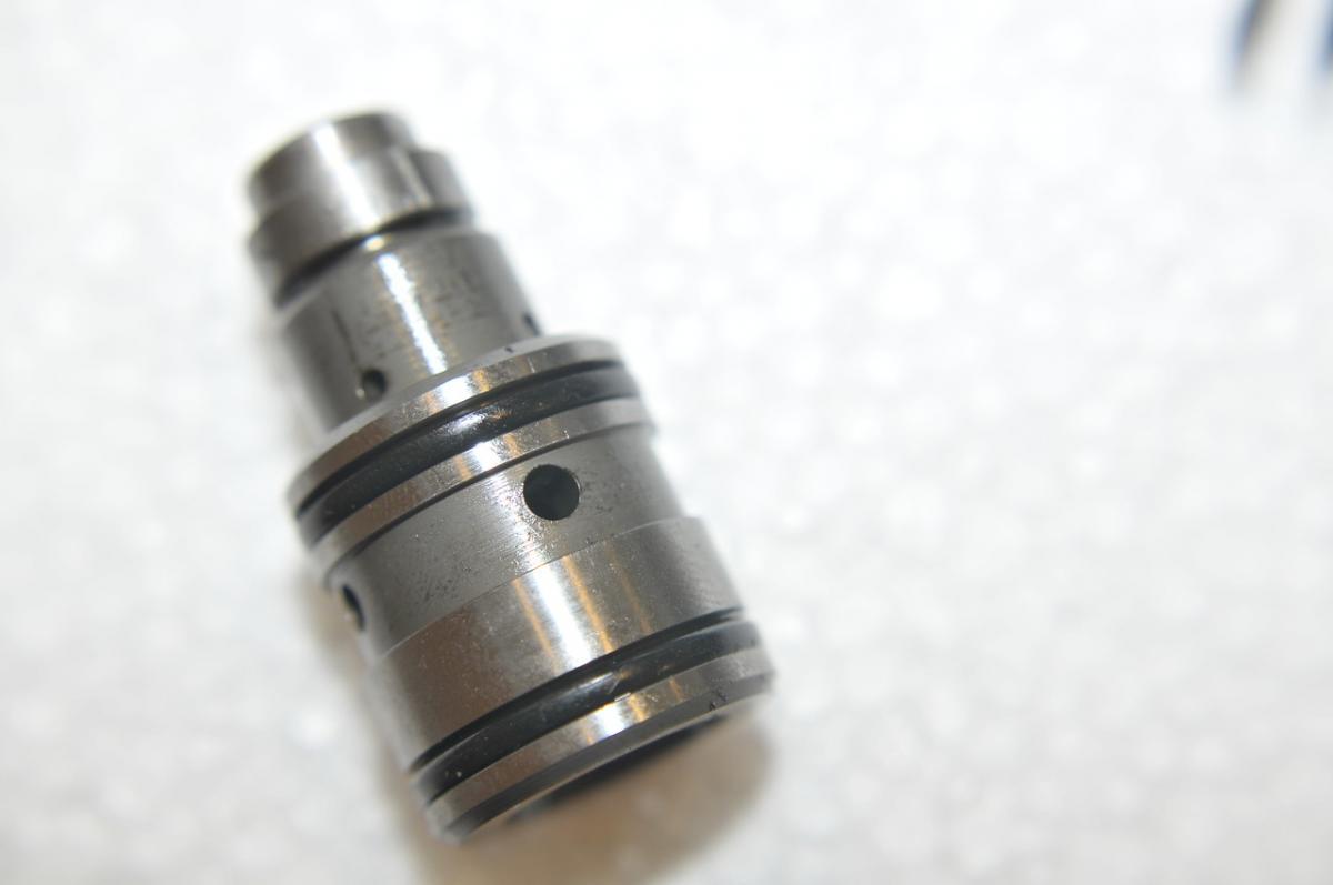

Diese Teflonringe werden darunter auch von O-Ringen gestützt.
Das sind die darunter liegenden O-Ringe welche den Druck auf den Teflon Ring geben sollen.
Diese Dichtungen wurden auch komplett erneuert.
Der neue Dichtungsring der Betätigungsstange.
Der originale Träger der Dichtung an der Vorderseite ist aus Kunststoff. Da er oft bei der Demontage bricht bin ich auf die CNC gefertigte Aluvariante ausgewichen. Mein Kunststoff-Teil hat die OP dennoch überlegt, ich habe es mal auf Lager gelegt. Die ATE Nummer darauf lautet 10.0101-5302.1
Nun ist der hydraulische Bremskraftverstärker wieder dicht und sollte fit für die nächsten 30 Jahre sein.

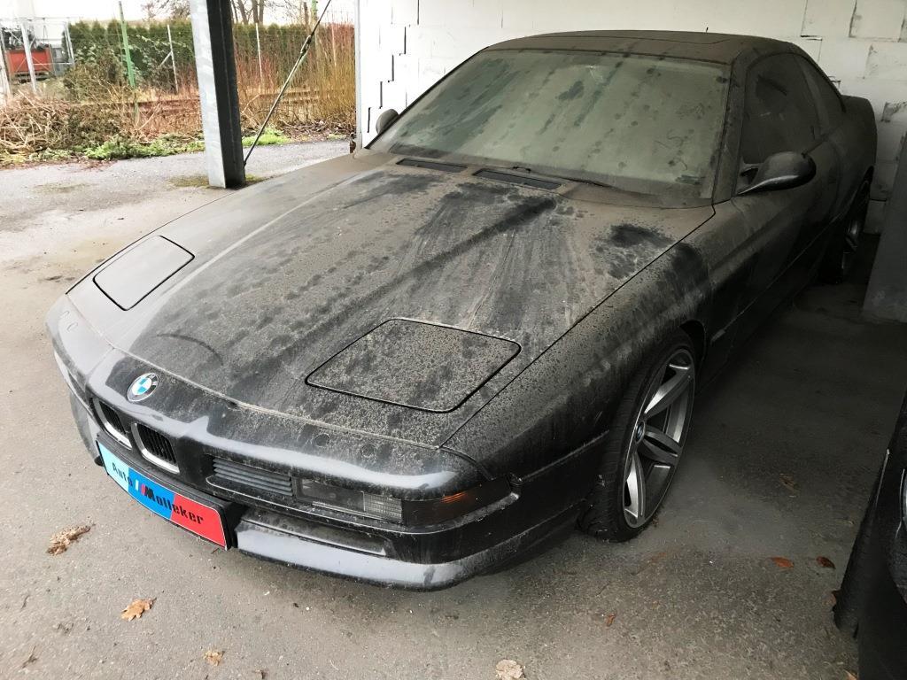

Aufgrund dieses Threads musste ich jetzt unbedingt bei der alten Tanke vorbeifahren, ob er denn noch da steht. Und siehe da:
Der Wagen ist leider so versifft, dass zumindest ich nicht mal das genaue Modell erkennen kann. Aufgrund der Sexy-Velourssitze dürfte es aber wohl eher ein 840er im CSI-Ornament sein.
Zum Glück für mich war niemand da, den ich auf den Preis des Eimers ansprechen konnte X-)

Da sind vermutlich die M6 Felgen teurer, als der Rest ? Der 8er ist wirklich ein tolles Auto. Auch nach so vielen Jahren noch. Wenn auch innen etwas altbacken, ist dort zumindest kein Mäusekino verbaut (wie bspw. im E38 oder E39), was komplett eingestaubt wirkt. Wenn ich könnte... ich würde auch einen kaufen.

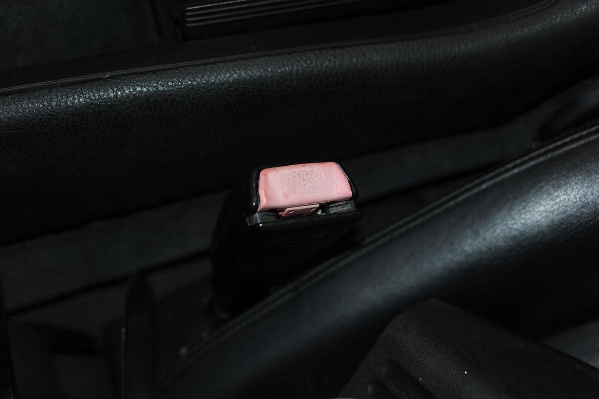

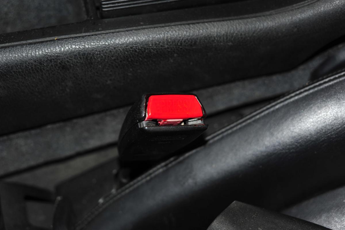

Noch etwas zur optischen Auffrischung im Innenraum:
Die Gurtschlösser waren ausgeblichen. Kein schlimmer Umstand, aber es sieht doch etwas abgelebt aus.
Nein, das sind nicht neue Gurtschlösser zum Stückpreis von 185€, sondern das Resultat vom roten Edding. Kostet 2 € und ist genauso rot.

Das mit dem Edding hätten wir auch alle hinbekommen ;)
Färbt das nicht trotzdem wieder ab? Da gibts doch bestimmt baugleiche aus dem Zubehör? So viele gurtschlösshersteller wirds ja nciht geben - gefühlt sind das in jedem auto doch eh die Gleichen?

vor 10 Stunden schrieb S.Schnuse:
Also, Stefan, ich weiß daß das verführerisch war und ich habe schon so manche "Reparatur" mit schwarzem Edding gemacht, aber daß das hier "Fake" ist sieht man sofort - da muss "PRESS" lesbar draufstehen.
Irgendwann, wenn alles andere gemacht ist, musst Du Dich wohl nochmal auf die Suche begeben.
vor 9 Stunden schrieb Eno:
Die "Edding-Reparatur" ist schon Klasse, da färbt nichts. "Permanentmarker" macht das was der Name sagt. Aber hier wird natürlich das Metall immer mal dranschlagen, Kratzer könnte es mit der Zeit schon geben.
Und ich Trottel wollte schon die Gurtschlösser meines Z1 austauschen, da die genau so aussehen. Danke für diesen Tipp :-))!

@amc
Das "PRESS" steht noch genauso drauf wie vorher, aber meine Kamera hat das kontrastmäßig nicht einfangen können.
@Eno
Die Gurtschlösser sind entweder von TRW oder Autoflug und an sich baureihenübergreifend identisch. Ich hab im Keller eine ganze Kiste mit knallroten E36 und E39 Gurtschlössern die ich gern verbaut hätte. Das Problem ist aber das was am Gurtschloss dranhängt. Das Stahlseil und die Öse sind fahrzeugspezifisch. Und das Gurtschloss selbst bekomme ich nicht zerstörungsfrei auf, habe das an einem E36 Teil probiert und bin gescheitert.
