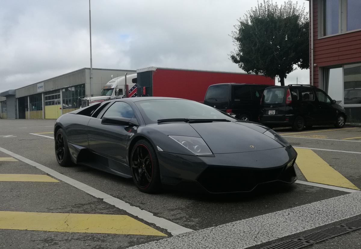

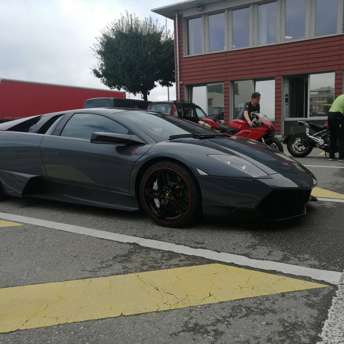

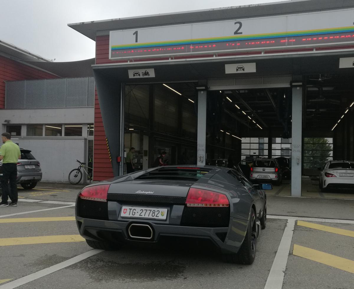

So, gestern war es so weit....
War bei der Mfk (Schweizer TÜV)
Ging alles problemlos.. ???
Der Prüfer war richtig angetan, kurzer Blick unter den Lambo und gut war es..... Er wollte fahren!!?
Wir fuhren ca 10min herum.... Und fertig! ???
Echt geil mal einen so coolen Prüfer zu haben.... Stempel hab ich drin und jetzt ist mal Ruhe für die nächsten 2-4 Jahre...
Nun beginnt das Fitnessproramm für den Murcie.... Das heisst, mein Murcie wird in nächster Zeit etwas abspecken... ?

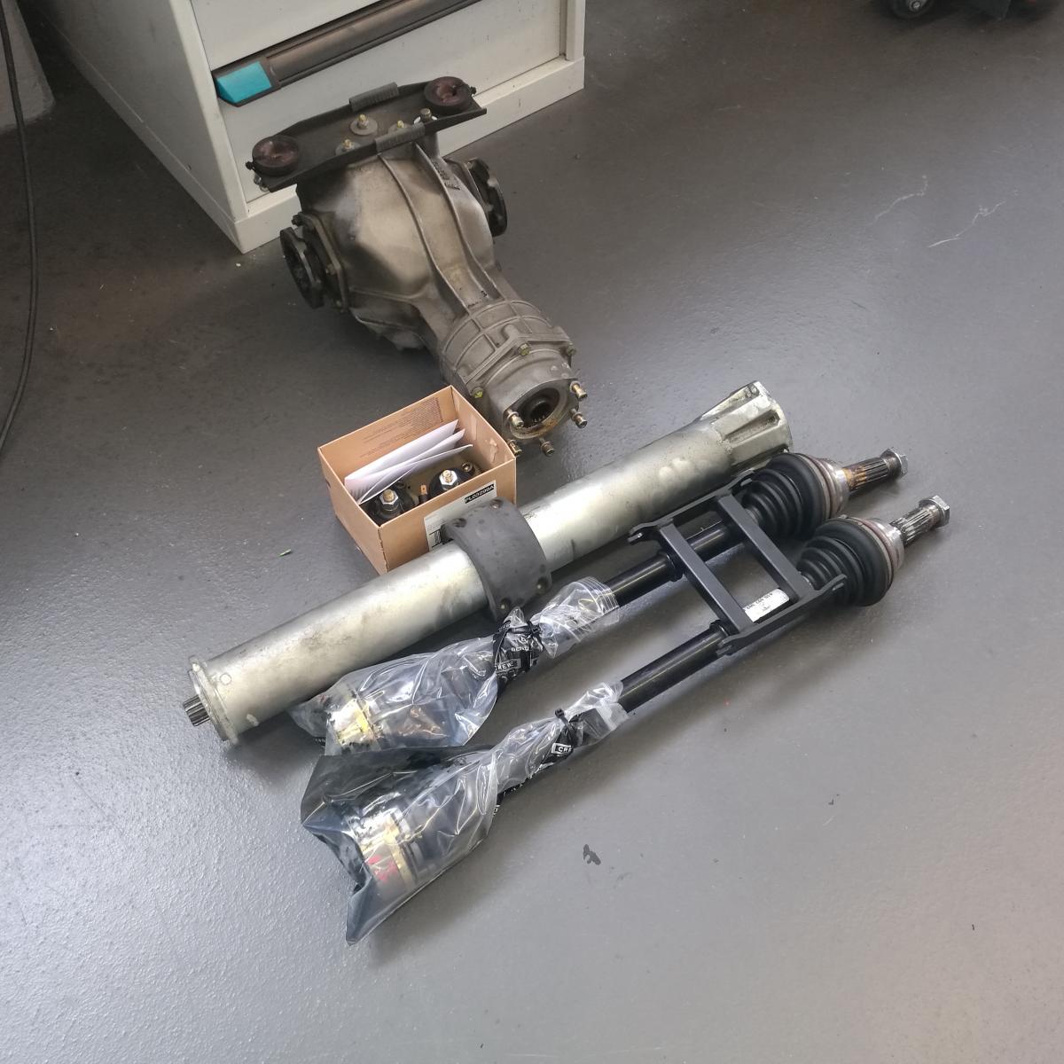

So, hab am Weekend etwas Zeit gehabt...
Gewichtsersparnis "nur" 55kg....?
Nach einer ausgiebigen Probefahrt folgendes Fazit:
Der Murcie fühlt sich im allgemeinen leichter an.
Er ist etwas aggressiver im underem Bereich...
Die Lenkung ist leichter und angenehmer, mehr Feedback...
Kuppelt irgendwie besser, fährt spontaner an...
Etwas wilder auf der Hinterachse, hatte aber nicht das Gefühl weniger Grip zu haben....
Hallo Mr.lambo,
schau doch mal hier zum Thema Zubehör für Lamborghini Murciélago (Anzeige)? Eventuell gibt es dort etwas Passendes.
Hätte gedacht, das Differential und die Antriebswellen sind schwerer als 55 Kg......
Jedenfalls hätte ich wegen 55 Kg NICHT auf den Allrad verzichtet. Aber bei Ferrari hat man ja auch Heckantrieb. Und von meinem M6 kannte ich es auch nicht anderst, aber hat schon oft genervt. Vollgas und dann gingen die Reifen in Rauch auf (ESP abgeschaltet).
Na dann immer genug Grip unter den Reifen !
Ja, da hast Du recht... Die Rede war von 70-80kg....?
Könnte sein das beim 580 der Antrieb noch etwas schwerer ist.
Wie gesagt, fühlt sich alles etwas besser an und leichter... Aber würde es nicht mehr machen.
Ich lass es jetzt so, bei Bedarf ist der AWD in 2h mit Kaffe pause wieder drin... Der Ausbau hat nicht mehr als 2h gedauert...

vor einer Stunde schrieb Mr.lambo:
Wäre der Rest dann baugleich oder ggf. bei einem "reinen" Hecktriebler nicht auch eine leichtere Kardanwelle und ein anderes Getriebe verbaut? Oder fehlt auf dem Bild nur das Verbindungsstück zwischen HA & VA und du hast es in den 55kg schon eingerechnet??
vor 1 Minute schrieb Andreas.:
Ist doch auf dem Bild drauf, grosses dickes graues Ding...
R.
Genau... Ist alles draußen, Frontdiff., Kardan., Antriebswelle, diverse Halter....
