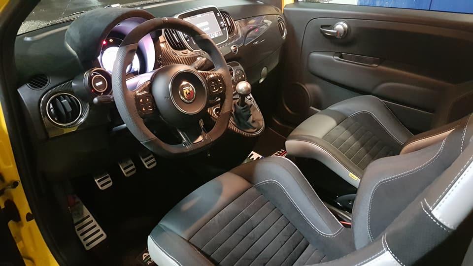

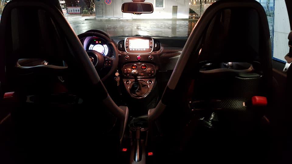

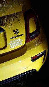

So, die kleine Krawallbüchse heute geholt, schießt schon ganz gut hinten raus, wenn man das Gas lupft. :D
Noch paar Kleinigkeiten machen wie die Biposto Abdeckung und Kennzeichen richtig anschrauben und fertig. :)
Bin sehr zufrieden... macht richtig Spaß den zu schalten, Zwischengas nimmt er äußerst willig an, bin sehr zufrieden. :-))!

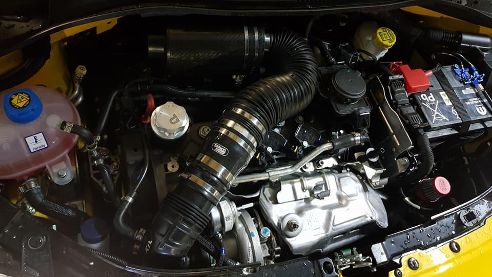

Die BMC Airbox ist nun doch nach oben gewandert, da unten bestand die Gefahr, dass er sich Wasser zieht bei starkem Regen oder Pfützen.

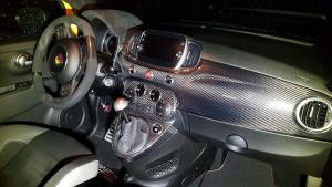

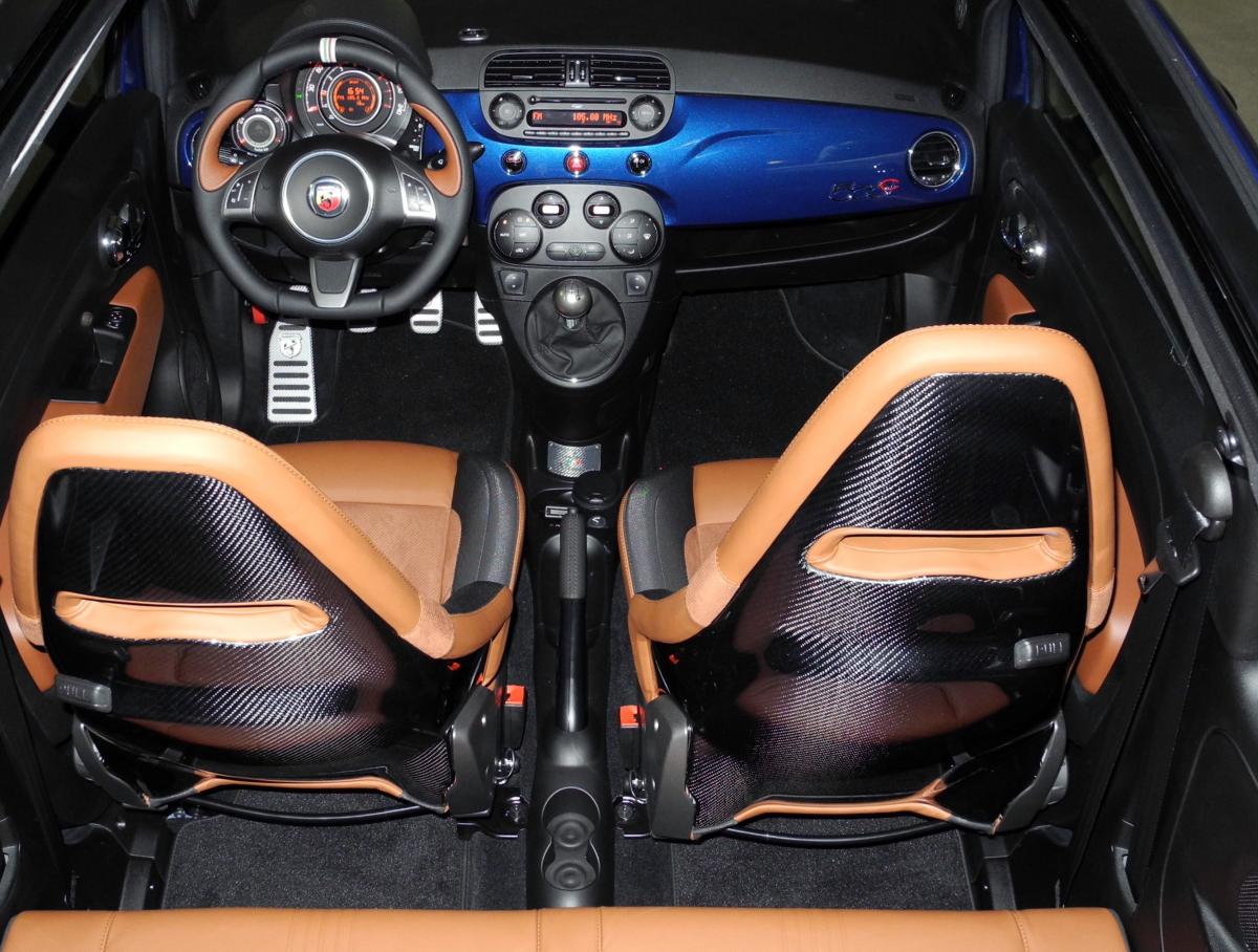

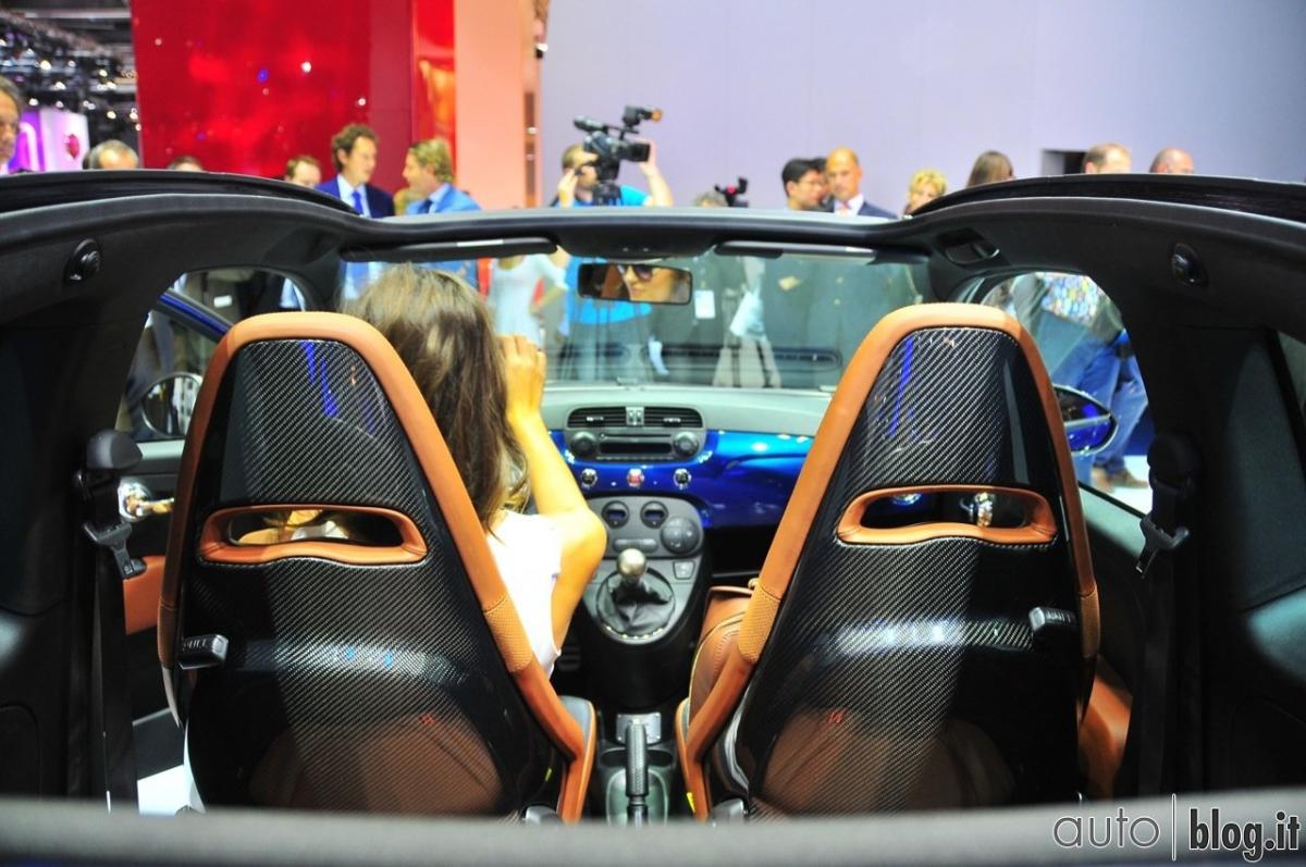

Das Carbon ist wirklich sexy, Hier von unserm.
Ich staune, wie gut das verarbeitet ist! Dein Dashboard ist aber deutlich schärfer! Bei uns "nur" im Aussenlack.
Der Cinquecento ist ein tolles Auto, welches extrem viele andere vom Speed her überrascht!

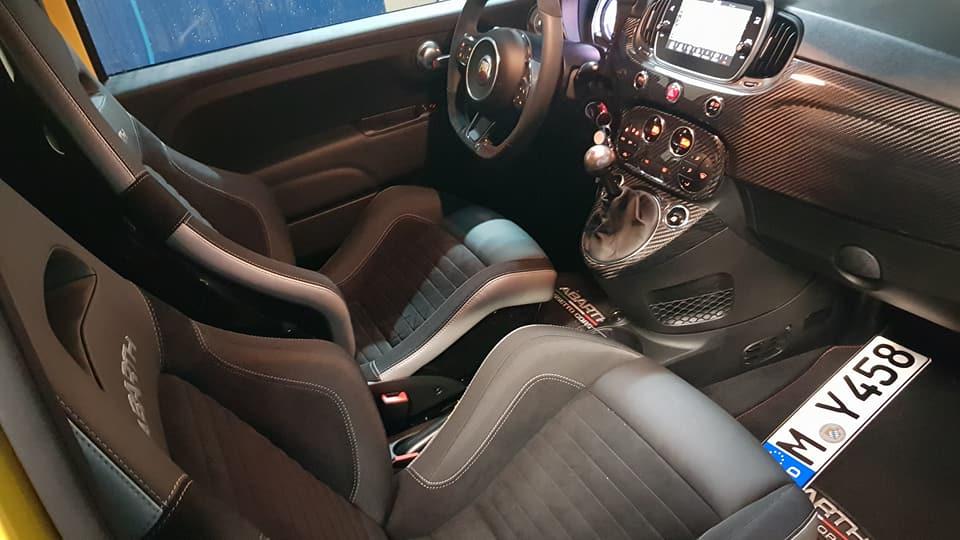

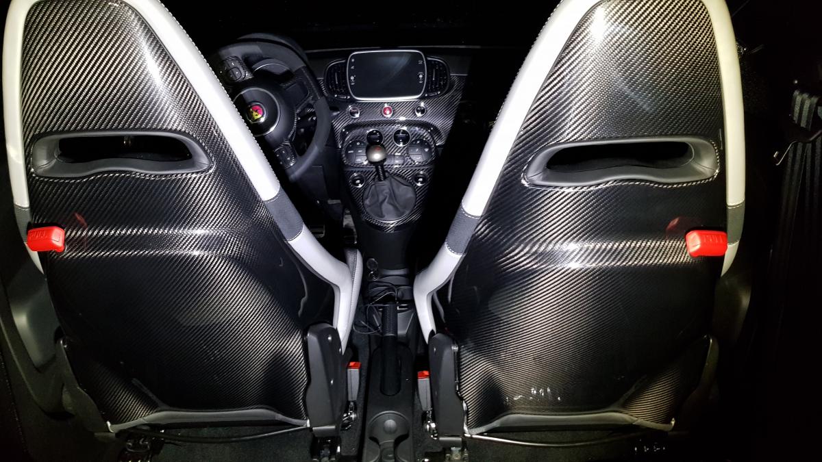

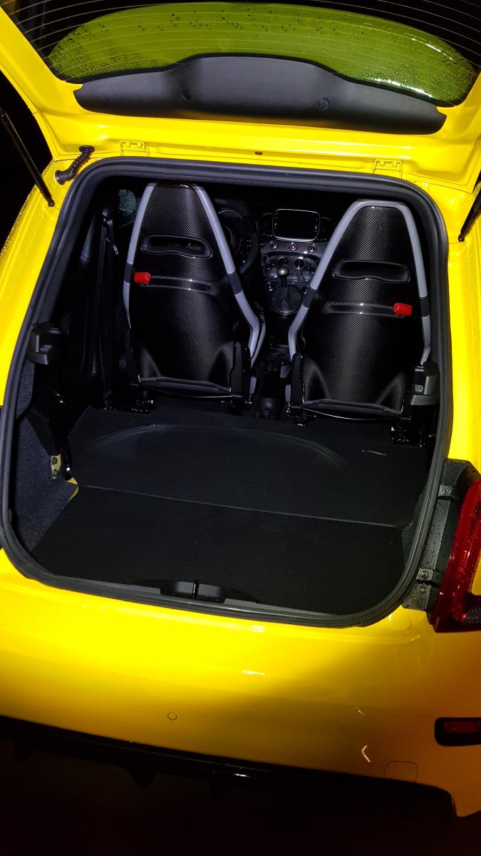

Bissal aufgeräumt, wirklich beachtlich die Kofferraumgröße, wenn man die Fahrzeuggröße beachtet. :)
Und dieses ganze Carbon - mhhhhhhm lecker. :P

sieht sehr gut aus dein Umbau :-))!
Vor allem das Entfernen der hinteren Rücksitzbank empfinde ich als sehr großen Gewinn für das Fahrzeug wenn ich mir so die Fotos ansehe und bemerke wie "groß" der Kofferraum ist und dabei gleichzeitig das Gewicht nochmal nach unten gedrückt wurde. Darf man fragen ob das Entfernen der Rücksitzbank eingetragen werden muss....würde mich mal sehr interessieren, da der Abarth ja jetzt ein reiner 2-Sitzer ist und kein 4-Sitzer mehr ???
Ich wünsche dir auf jeden Fall eine allzeit gute Fahrt mit deinem kleinen gelben Giftzwerg :-))!
LG und frohe Weihnachten,
Jack
Wenn ich zu viert fahre, nehme ich eh den Cadillac, einfach weil es hinten im Abarth sau eng zugehen würde und das keinem Spaß macht... also ist ein reiner 2-Sitzer absolut kein Nachteil.
Das mit der Rücksitzbank ausbauen ist ganz einfach geregelt:
Wird sie nur ausgebaut und Gurte bleiben erhalten drin => Keine Eintragung.
Werden die Gurte mitausgebaut => Eintragung nötig

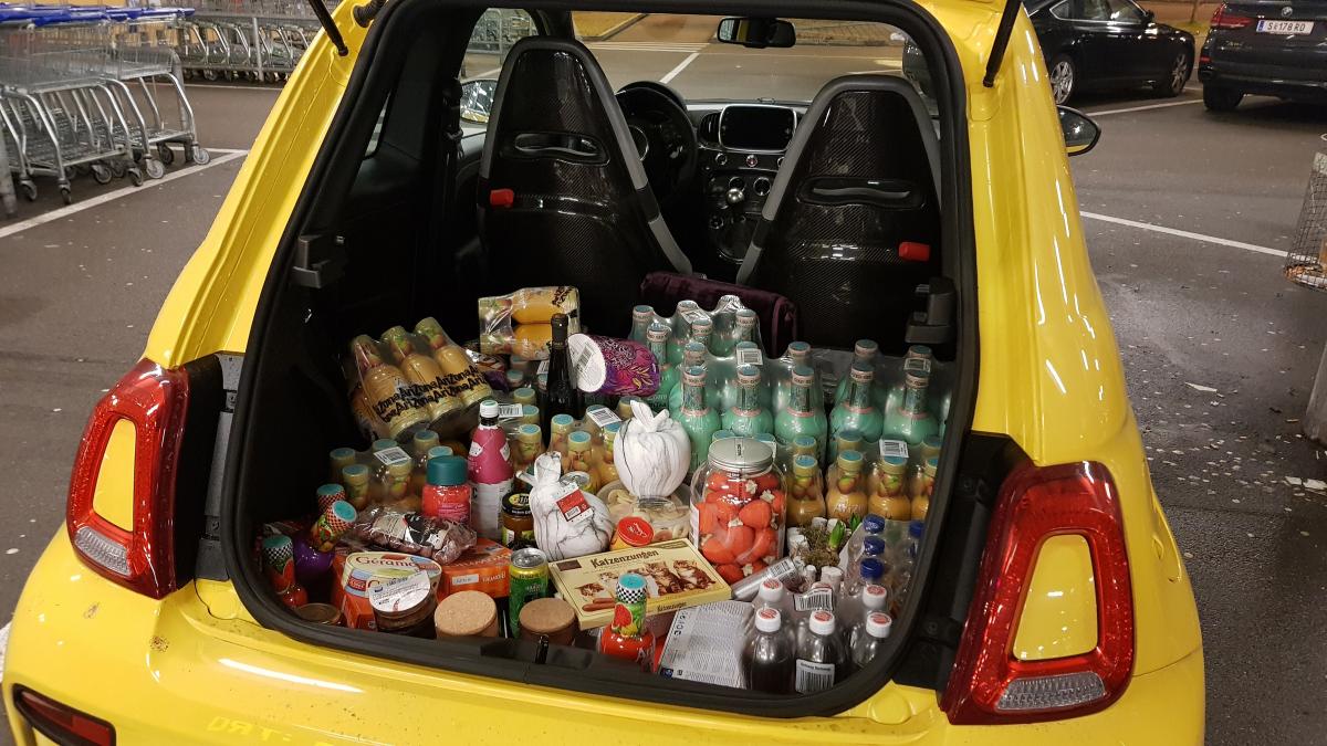

Da hat er Recht, ist ja so zu sagen "nur" ein Rüstzustand. Rechtlich gleich zu sehen wie der Einkauf bei IKEA, wenn man die dafür extra ausbaut. Er könnte sie ja jeder Zeit wieder einbauen und ganz normal nutzen. Wenn die Sitze vorne klappbar sind.

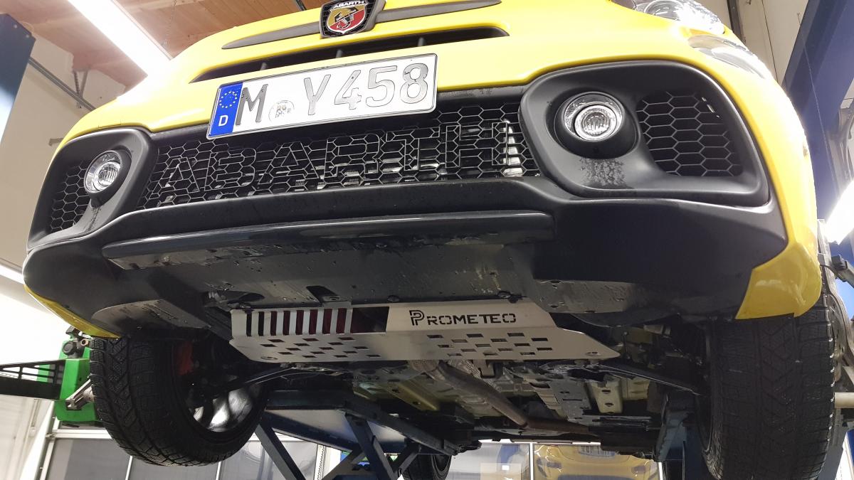

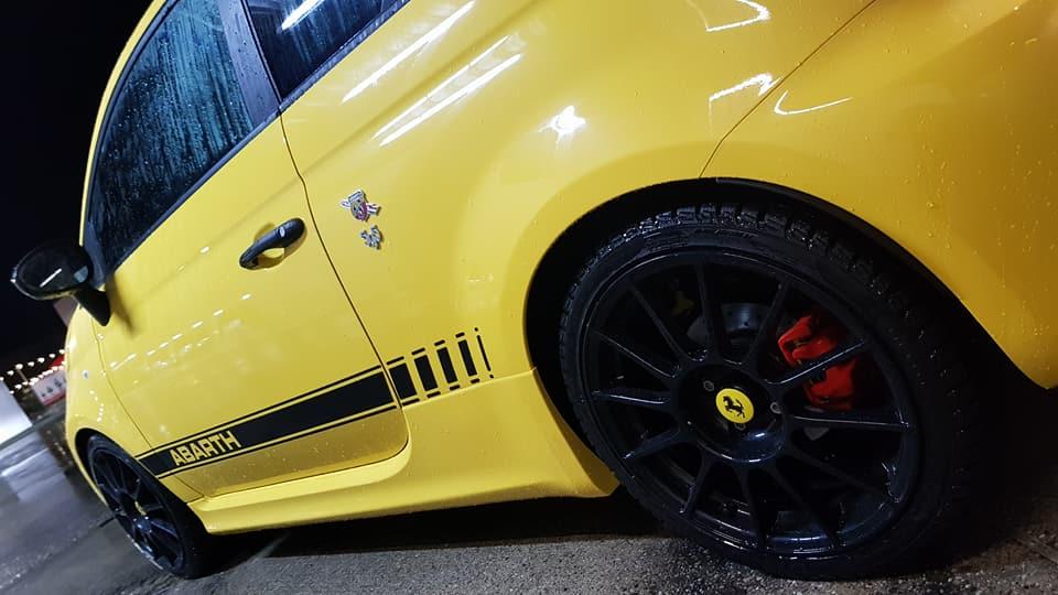

Heute die 900 km geknackt, der Ölwannenschutz kam nun auch ran... leider recht schwer, aber auch stabil und die Belüftung und somit auch Kühlung ist mit Sicherheit besser als mit dem original komplett geschlossenen Plastik Unterboden.
Vermessen haben wir ihn auch, hinten stimmt der Sturz nicht perfekt (lässt sich jedoch nicht einstellen), vorne war er stark verstellt, da lässt er sich einstellen und ist nun perfekt. :-))!
Ob ich das Fahrwerk an sich drin lasse oder einen großen Eingriff hin zu einem voll verstellbaren Fahrwerk mache wird sich im Sommer auf dem Track zeigen, wie gut sich das Fahrwerk mit den nicht vorhandenen Einstellmöglichkeiten in der Konfiguration mit dem etwas höheren Sturz (welcher sich durch die Tieferlegung ergibt) macht... so vom Grip auf der Straße, auch bei Nässe, ist er top in Kurven.

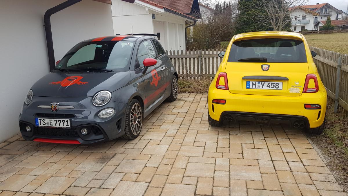

Hatte heute mal kurzzeitig 2 kleine Flitzer am Hof, als der Cadillac beim Chiptuner war.
War ganz nett, die Unterschiede zu erfahren. Der graue ist der Leihwagen vom Tuner, die 145 PS Version, kleine Bremse aber mit großem Turbo und ähnlich Leistung wie meiner, ging ganz gut... die Stoffsitze waren im Vergleich zu den Sabelt sehr komfortabel aber dafür komplett ohne Seitenhalt... Sound war gar nicht vorhanden, die Record Monza Klappenanlage vom Competizione ist echt super... die Sperre fehlte ebenso... auch hier heute gemerkt, dass ich mit dem Competizione mit dem Sportpaket alles richtig gemacht habe. Zu guter letzt das Fahrwerk des Competizione.. meiner liegt wie ein Brett mit den adaptiven Dämpfern und der dezenten Tieferlegung... der graue mit dem normalen Standardfahrwerk war ab 180 schon sehr schwammig, fast angsteinflößend.
Haben übrigens beide unsere Autos beim selben Verkäufer erworben, obwohl wir 125 km auseinander sind. :D
Am 30.1.2018 um 20:53 schrieb F430Matze:
Hat ggf. auch mit dem vergleichsweise kurzen Radstand zu tun, der durch Dein Fahrwerk besser "kaschiert" wird?
Grundsätzlich sind die kleinen Flitzer ja deshalb eh nicht optimal für so große Geschwindigkeiten.
