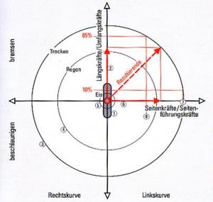

Nein. > Querkraft entspricht nicht der Längskraft, da es hier mehrere konkurrierende Kräfte gibt und ein Reifen nur 100% übertragen kann.

Wie Andreas schon beschrieben hat, nein. Lass es mich Dir erklären.
Bei der Fahrphysik gilt der Kammsche Kreis. Die Pneu brauchen bei der Längsbeschleunigung nur die Längskräfte (Beschleunigen, oder Bremsen) auf den Asphalt abzugeben.
kommen Kurven hinzu, müssen Längs und Seitenführungskräfte an den Asphalt abgegeben werden.
Nimmst Du jetzt noch ein Allradauto, müssen die Längskräfte, Seitenführungskräfte und die Antriebskräfte an den Asphalt abgegeben werden.
Da die Haftung vom Pneu aber nur maximal 100% hat, musst Du die Seitenführungskräfte und ggf. die Antriebskräfte von der Längsbeschleunigung abziehen.

@kkswiss, beim Bremsen hat man halt den Vorteil, dass der Luftwiderstand zusätzlich zur Haftreibung der Reifen bremst. Der Effekt dürfte weit wichtiger sein als die Geometrie im Kammschen Kreis.
Bei Kurvenfahrt mit konstanter Geschwindigkeit müssen die Reifen in Fahrtrichtung vor allem den Luftwiderstand ausgleichen. Angenommen, dafür sind 0,5 g notwendig und in Summe können dank Aerodynamik und weicher Mischung 3 g übertragen werden. Pythagoras auf den Kammschen Kreis angewandt ergibt dann knapp 2,96 g, die noch für die Querbeschleunigung übrig bleiben. Bei sehr schmalen rechtwinkligen Dreiecken ist die Hypotenuse kaum länger als die lange Kathete.

Nicht zwangsläufig - ja bei freistehenden Rädern & nein bei verkleideten Silhouetten-Fahrzeugen. Für die Bremsleistung sind Airbrakes & Downforce allerdings sehr wirksame Einflußfaktoren!

eine vielleicht unnötige Klarstellung: Ich meinte den Luftwiderstand des gesamten Fahrzeugs, nicht nur den der Räder. Und neben Luftwiderstand gäbe es dann zum Beispiel auch noch den Rollwiderstand, dessen Vernachlässigung habe ich mit meiner Aussagen "in Fahrtrichtung vor allem den Luftwiderstand" andeuten wollen.
Momentan frage ich mich gerade, wie man den Kammschen Kreis auf einen Top Fuel Dragster anwenden kann. Da gibt es wohl die größte Diskrepanz zwischen Längs und Querbeschleunigung.
