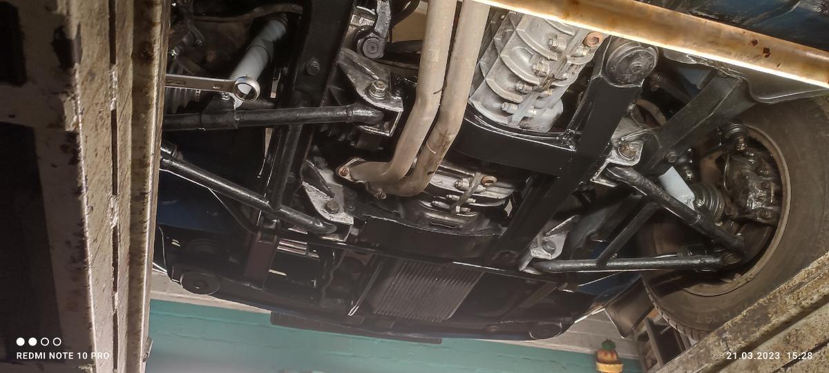

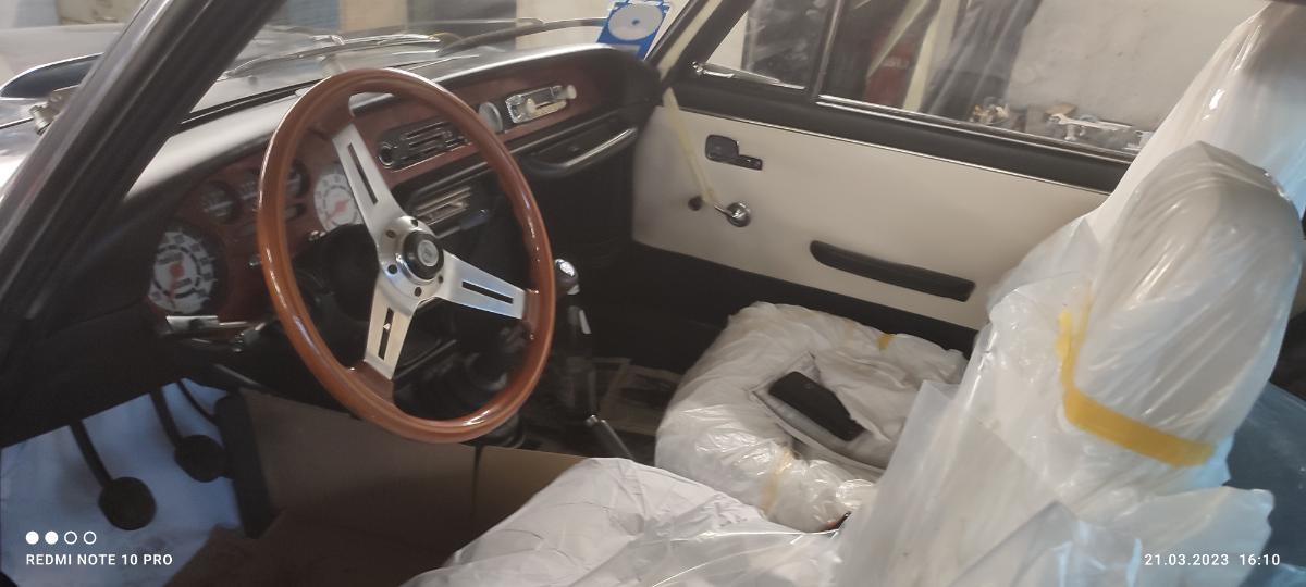

die innenausstattung würdr ich rauswerfen und neu machen lassen in ansprechender optik !

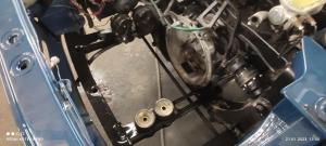

ps, der träger der vorderachse ist oftmals durchgerostet,den würde ich auf herz und nieren prüfen.

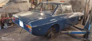

Moin

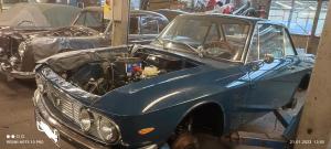

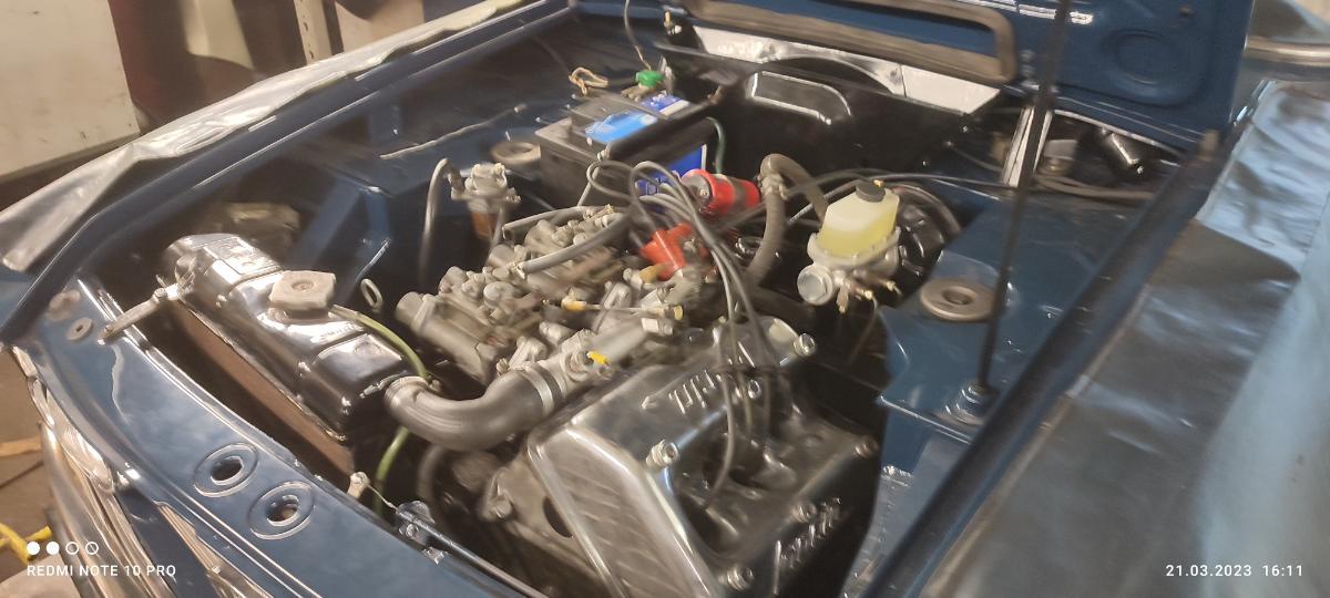

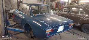

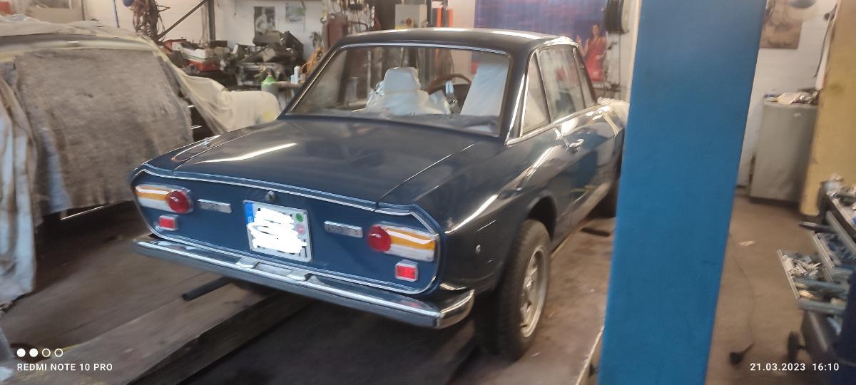

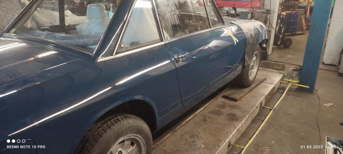

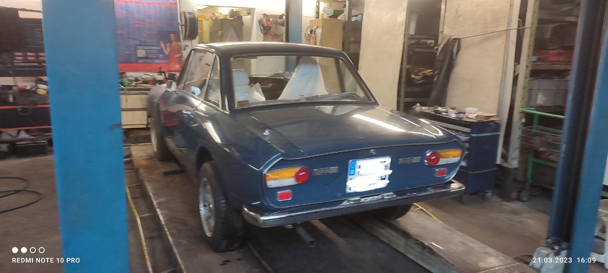

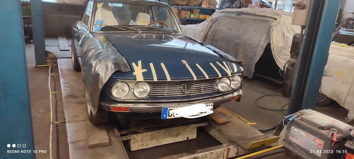

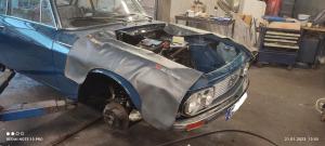

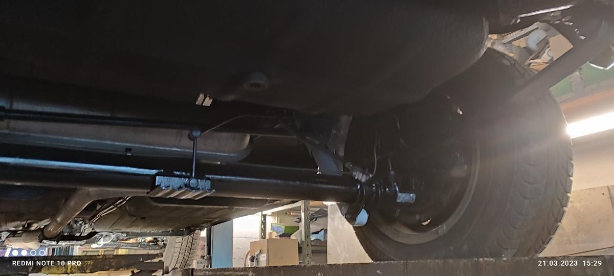

Neues von der fulvia 😁,befindet sich auf der "Zielgeraden"

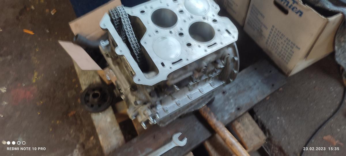

Nur ein paar Probleme haben sich eingeschlichen, der angeblich überholte Motor musste wieder raus, da er beim Probelauf nur auf drei Zylinder lief. Hat sich herausgestellt, das bei der "Überholung" wohl jemand den Kolben falsch eingebaut hatte, ein Kolbenring war gebrochen 🤬. Nun ist der Motor bei einem intstandsetzer, kommt demnächst wieder.

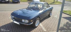

Moin
Endspurt 😁
Der Motor ist wieder da, passend zum Frühjahr ist sie wieder auf der Straße 👍
Mfg Ulf

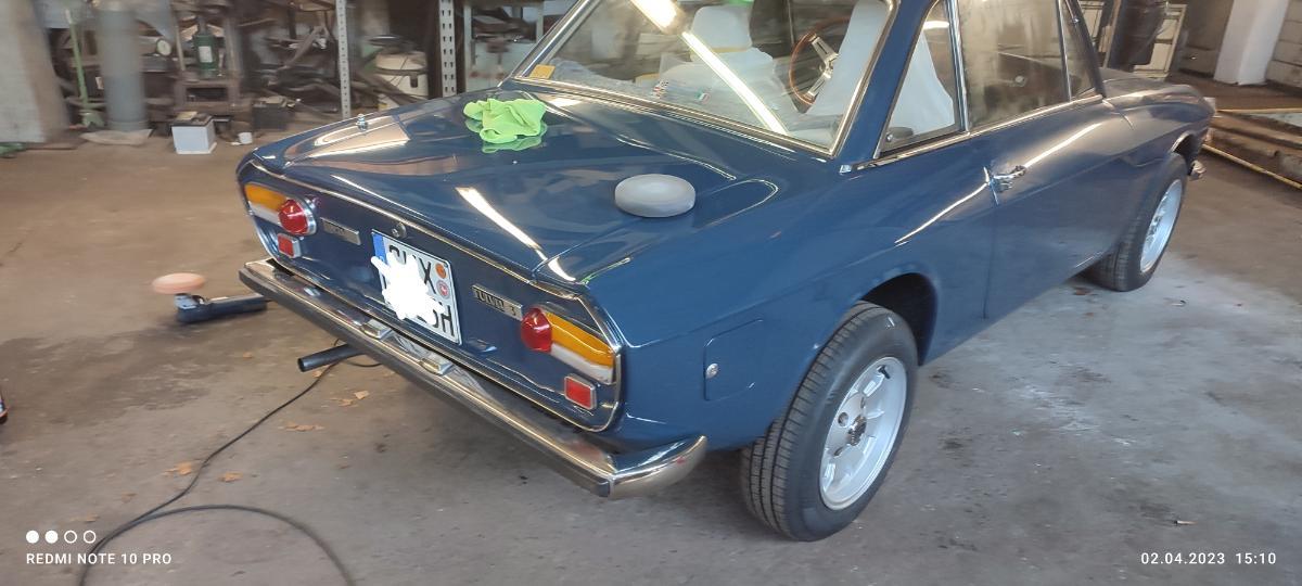

Moin

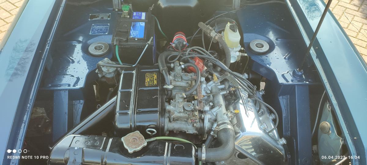

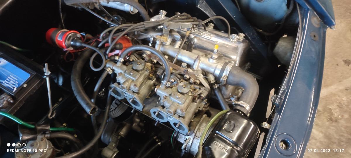

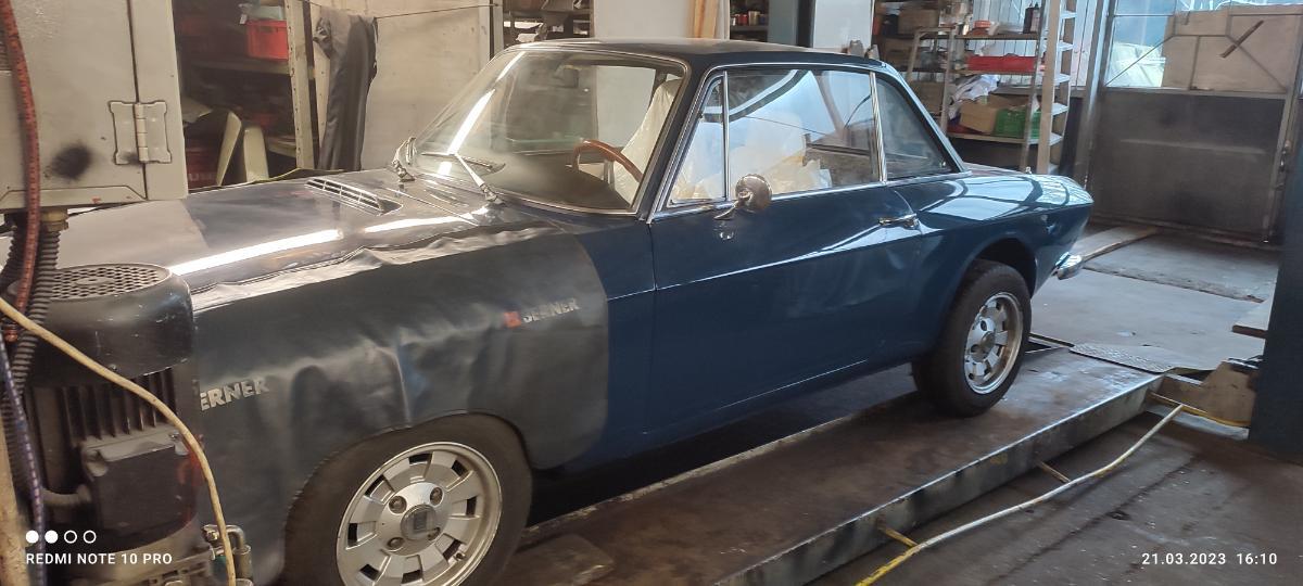

Kennt jemand in der Nähe von Bremen eine Firma,die die Vergaseranlage des Lancia fulvia einstellen kann?
Ingo Laging hat erst im Juni wieder Zeit. Möchte das ganze FZ dahin bringen, um die Vergaser einstellen zu lassen, kriege das, warum auch immer, diesmal nicht hin...:ichbindoof:.
Mfg Ulf
Moin
Fettisch 😁😁😁
Vergaser hab ich selber hingekriegt, gaaanz in Ruhe, alleine, nachts 👍

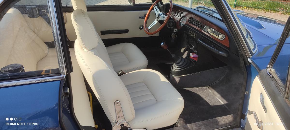

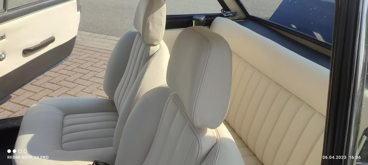

Das Leder kommt noch neu. Der Kunde hat das beim Sattler reklamiert, sollte eigentlich crema sein und nicht weiß.
Zum Glück hat der Kunde das angeliefert,also kümmert er sich selbst drum.
Mfg Ulf
guten abend aus dem hinterland von DA ,
mal (absolut) neugierig hinter dem bobbycar vorschiele und ich richtung CUX schiele,
woran lag es denn bitte ?
...der karies  mit den vergasern ..,.
gruss
@herbstblues: Wahrscheinlich eigene Dummheit von mir. Habe das letzte Woche irgendwie halbherzig angegangen, weil ich noch die Schwarze Heckflosse in Arbeit hatte. Bin dann Sonntag Abend noch mal in die Halle, um 19 Uhr und habe noch mal ganz von vorne angefangen, Vergaser zerlegt, gereinigt, "Grundeinstellung".... dann aufgebaut und mit voller Konzentration syncronisiert und eingestellt. Montag morgen um 4 war er fertig. Für sowas brauche ich Ruhe, "mal eben zwischendurch" geht sowas nicht. Nachts hast du keine Kunden die "stören"....:)
MfG Ulf.
PS: Ach so, vergessen: 2 Kannen Kaffee und eine Schachtel Zigaretten sind auch "draufgegangen":ichbindoof::)

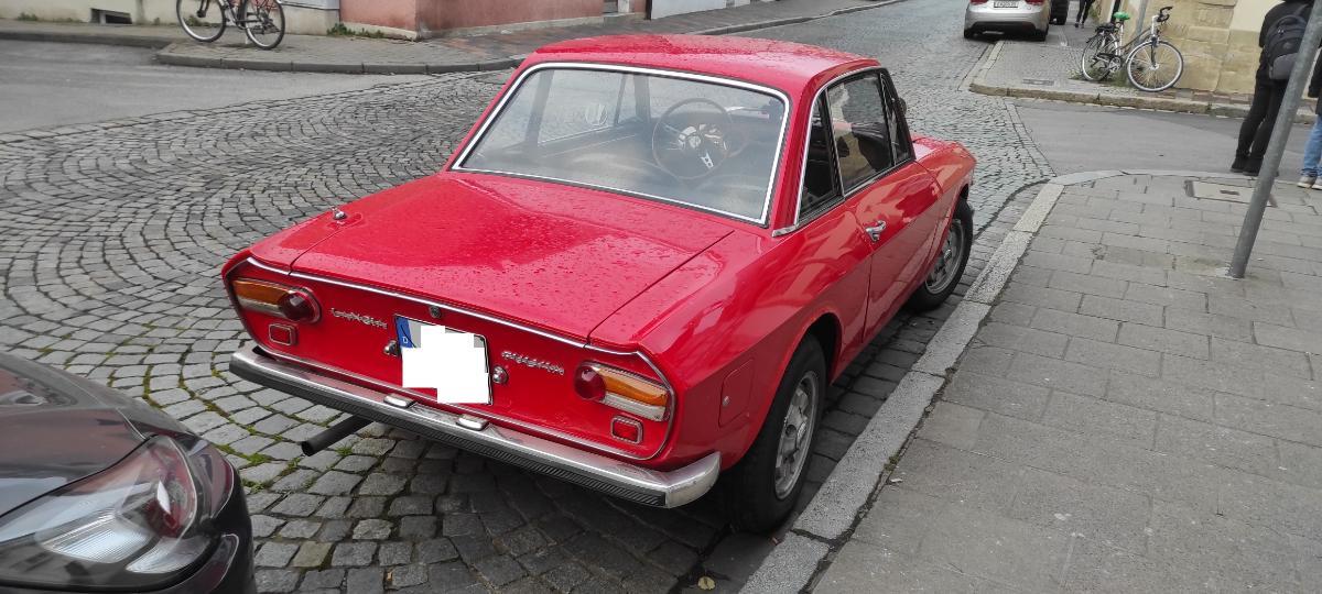

Ich benötige medizinische Hilfe. Mein weißes Mädchen (mit anderen Worten: Lancia Fulvia GT aus 1968) hat akute Werkstattangst.
Folgende Symptome:
Wiederholt zeigt sie spürbare Gebrechen an der Vorderachse. Dies äußert sich seit einem Jahr phasenweise durch Stuckern bzw. Klackern. Seit gestern Abend höre ich ein sehr fieses Quietschgeräusch an der Vorderachse bei jeder Radumdrehung (es hört sich an wie das elektrische Brotschneidemesser beim Bäcker 😲). Das Geräusch ist antriebsunabhängig (sehr deutlich, wenn das Auto ohne Motor rollt). Beim Rechtseinschlag der Lenkung ist das Geräusch weg.
Das Problem: Immer wenn die Fulvia in den Radius unter einen Kilometer zur Werkstatt kommt, verschwinden die Probleme. Eine ausführliche Probefahrt des Meisters im Juli konnte (bzgl. "Klackern") keinerlei Ursache finden. Das Problem trat gar nicht auf.
Jetzt gerade wollte ich wegen des schlimmen Geräusches spontan in die Werkstatt. 250 m vor der Zufahrt konnte ich das Geräusch nicht mehr lokalisieren. Aus Zeitgründen bin ich ins Büro gefahren. Auf dem Rückweg fing es dann wieder deutlich an zu quietschen. Irgendwas hat das "Mädchen" an der Vorderachse.
Nüchterne Zeitgenossen mögen es Vorführeffekt nennen. Ich nenne es Werkstattangst.
Vermutlich ist sie traumatisiert und hat Angst vor Fremden, nachdem ihr letztes Jahr bei einem Aufbereiter viel Leid zugefügt worden ist (Schriftzug abgerissen, Zündung abgesoffen nach Wäsche).
Ich weiß nicht, was ich dagegen tun kann. In der Werkstatt ist sie immer tapfer und lammfromm.
Gestern habe ich meinem Mädchen schon Ultimate 102 Oktan verabreicht. Aber es bringt nichts. Sie hat einfach Angst vor der (Hebe-)Bühne.
Was kann ich nur tun? Noch mehr Ultimate? Oder Baldrian in den Tank? Mein Meister hält sie (oder mich 🤪) wohl bald für einen Hypochonder...
