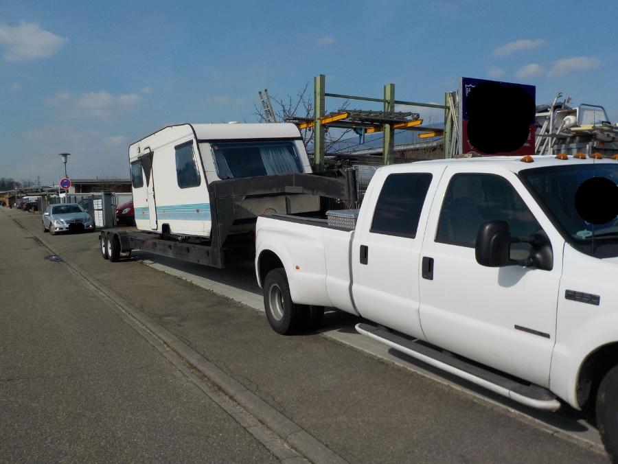

Leider gibt der Markt an Mietfahrzeuge nichts her an Anhängern mit 5,50m langer Ladefläche
wie wärs it sowas
der anhänger wurde sogar gekürzt,der wohnwagen draufgesetzt und an renntagen steht dahinter ein Capri.zum ziehen brauchts da aber schon schwereres gerät...bei dem gezeigten passt aber dann auch noch z.b. ein smart auf die ladefläche der zugmaschine:P

in Deutschland dann eher sowas. ?
der ami läuft hier in Baden-Baden. ... ich würde da aber auch eher zu was sprintermässigem tendieren .kundschaft hat einen Iveco daily,da müssten fast beide Seicentos reinpassen... der ist aber rosso Corsa lackiert und hat ein airbrush auf den seiten.selbst ein langer sprinter wird wohl nicht die nötige innenlänge haben,aber zumindest einer dürfte auch beim kurzen reingehen + minihänger .und dann hat man noch platz für Verpflegung/Werkzeug etc.:wink:
