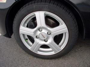

Nach der AGA brauchten wir nun jetzt noch brauchbare Reifen. Die Auswahl an brauchbaren sportlichen Reifen ist leider sehr eingeschränkt, heute produziert einfach fast kein Hersteller mehr sportliche Reifen in diesen kleinen Größen. Aus Übersetzung und Fahrdynamischer Sicht war 175/50/13 die einzige interessante Größe die freigegeben ist. Leider gibt’s in 175/50/13 als sportliche Reifen nur den Nankang NS2R und den Yokohama A539. Der Nankang hat in 175/50/13 leider keine Straßenzulassung … das musste ich vom Reifenhändler erfahren nachdem ich diese schon bei ihm bestellt und bezahlt hatte, natürlich musste er die Bestellung stornieren (mal davon abgesehen dass sie auf einmal dann doch nicht lieferbar waren). Also blieben ja nur noch Yokos, die mit 108€ das Stück nur 15€ pro Reifen günstiger sind als der passende Avon SSR Semislick in der Größe. Semisslicks sind wegen mangelnder Alltagstauglichkeit ausgeschieden (und O-Ton „ mit soften Semis hat man beim Seicento schon fast eine Stoppie-Garantie“). Für schmales Geld konnte ich einen gebrauchten Satz A539er bekommen. Zum Testen reicht es, da muss nicht direkt der Satz frische Reifen drauf für 500€ …
Hier einmal das Profil des A539

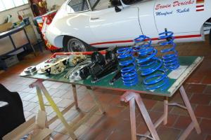

Probehalber haben wir schon einmal ein Federbein ins Radhaus gehalten.
Positiv ist, dass die TA Technix Federbeine ein Langloch zum einstellen des Sturzes haben, eine sehr feine Sache. Die originalen Dämpfer haben das nicht.
Hier auch mal einen Vergleich der Federbeine
Wie das Fahrwerk nun endlich eingestellt wird hängt von der Fahrwerksgeometrie ab. Ziel ist es, dass das Rollzentrum über der Straße liegt bei gleichzeitig möglichst tiefem Schwerpunkt.
Für alle die nicht so genau wissen wie man das Rollzentrum seines Fahrwerks findet ...
Sprich wenn das Traggelenk (als Drehpunkt) höher liegt als der Befestigungspunkt des Querlenkers liegt das Rollzentrum auf jeden Fall unter der Straße, was negative Auswirkung auf das ganze Setup hat. Ziel ist es also dass die Querlenkerbefestigung und das Traggelenk auf ein und der selben Höhe sind im normalen  Fahrzustand.

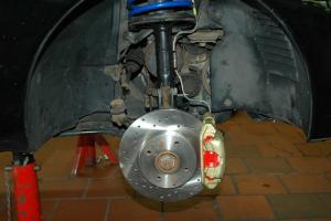

Nächster Punkt die Bremse
Original ist die Bremse beim Fiat nicht der Brüller. An der Vorderachse eine Massive 240x11er Scheibe zusammen mit einem 1-Kolben-Faustsattel von Bendix. Leider gibt es für diese Belagform überhaupt keinen Rennbelag, geschweige den etwas sportlichen Bremsbelag. Mit Straßenzulassung und etwas sportlicher als die restlichen Serienbremsbeläge sind lediglich zwei Beläge. Der Ferrodo DS Performance (wobei dort auch die Verfügbarkeit unklar war) und der EBC GreenStuff. Da ich selber den EBC GreenStuff nun schon seit gut 80tkm selber auf einem meiner Alltagsautos fahre (BMW Z3), dort zwar auf der Hinterachse, und habe schon ein paar Besuche auf der Rennstrecke mit denen absolviert, und kann mich nun nicht beschweren.
Bei der Bremsscheibe wäre meine erste Wahl die ATE Powerdisc gewesen, wäre weil, es gibt sie leider nicht für den Seicento. Die ATE Powerdisc hat den riesen Vorteil dass sie eine hochgekohlte und genutete Bremsscheibe ist, für sehr günstiges Geld. Im Alltags- wie im Rennauto fahre ich die Powerdisc und kann mich nicht beschweren. Da diese wie gesagt nicht lieferbar ist, musste ich mich anderweitig umschauen. Im Gegensatz zu der gängigen Meinung über Zimmermann  (einfach mal die Google Suche anschmeißen) habe ich bereits komplett gegenteilige Erfahrungen mit Bremsscheiben von Zimmermann auf Porsche 996/997/981/987 gemacht. Im 540er fahre ich ja nun auch seit ca. 10tkm Zimmermann Bremsscheiben und kann mich auch nicht beschweren.
Deshalb habe ich jetzt auch für den Fiat die Zimmermann Coat-Z Sport gekauft, leider sind sie nicht hochgekohlt. Aber die ersten vernünftigen hochgekohlten Scheiben (Sandtler Typ N) mit ABE hätte wesentlich mehr gekostet als die Zimmermann Scheiben. Sollten die Scheiben entgegen meiner Erwartungen nicht funktionieren, so bekommt mein Vater einen Satz Scheiben seiner Wahl von mir gestellt. Das ist der Preis den ich bereit bin zu zahlen falls meine Vermutungen nicht stimmen.
Jedoch verbleibt die Bremsenbelüftung nicht im Originalzustand, weil es de facto keine gibt … Wenn es passt werden auf den Querlenker die Luftleitelemente vom Polo 6N verbaut, zusätzlich dazu wird eine komplettes Belüftungssystem eingebaut werden müssen. Hierbei gestaltet sich die Platzierung des Wasserkühlers als problematisch. Dieser sitzt auf der rechten Fzg. Seite direkt vor dem rechten Radlauf und erstreckt sich bis ca. Fahrzeugmitte. Wir müssen also jegliche Kühlluft für die rechte Bremse von der linken Seite beziehen, bis jetzt haben wir noch keine Patentlösung … aber da finden wir bestimmt was ;-).

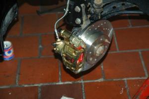

Dann noch schnell die Radnaben aufarbeiten
Dann die neuen Bremsscheiben und Beläge drauf ...
Und hübsch sieht es aus.

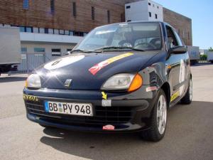

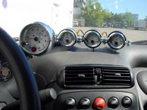

also wenn der fertig ist, wirst du mords spass mit dem teil haben

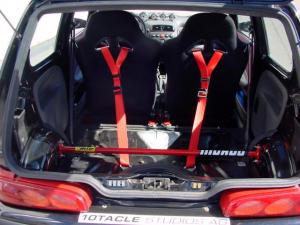

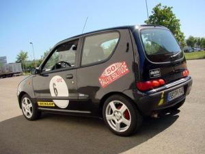

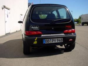

hab das gleiche vor 10 jahren gemacht ... wir haben 89 ps reinbekommen, da aufgrund der laufleistung (65k km) novitec mir keinen lader mehr einbauen wollte, nicht mal mit schriftlich bestätigung keinerlei garantieansprüche gegen novitec geltend zu machen - feiglinge halt
hier die bilder:
DSC_3136.thumb.jpg.2a4d2b1042890512c61c0DSC_3137.thumb.jpg.50ac6d26b3a62881bfbecDSC_3138.thumb.jpg.cad332238bb7e7de3409fDSC_3144.thumb.jpg.6084cc34922b643e65c15DSC_3146.thumb.jpg.4e0599c91d21db06be3f3DSC04803.thumb.JPG.62b3e45fcb7d6d56fafabDSC04804.thumb.JPG.cd21ee631b8dfd0e3653eDSC04806.thumb.JPG.2837343b13287e9129772DSC04807.thumb.JPG.24db014be898640879423DSC04808.thumb.JPG.b06d3d949ce0ff713dc69DSC04809.thumb.JPG.786f5ff53d9154d4957b2DSC04810.thumb.JPG.389395e3a193d8e527d42DSC04811.thumb.JPG.a97cd4c8e13692bc88a04DSC04812.thumb.JPG.67626b7641b524f81f0efDSC04813.thumb.JPG.ebb25580062de968a7dc7DSC04814.thumb.JPG.7d586accec6a1fcd1844cDSC04816.thumb.JPG.7a4a8046556d647870ec8
DSC_2445.thumb.JPG.b4488d048f3fc6897c367
hat sich gelohnt der kleeene stand ja vor dem umbau schon auf pole
fällt mir noch ein - hol dir ein getriebe vom normalen seicento also keine sport version
ist auch 5 gang aber der 5te ist länger also schneller. der vorteil ist, du bist nicht so schnell im roten bereich auf der bahn - ich hatte immer angst, dass der tacho kaputt geht, weil der ging nach dem umbau wirklich einmal komplett rum und auf anschlag von hinten ;)

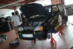

Servus,
danke für den Beitrag. Sieht auf jeden Fall interessant aus dein Fiat. Unsere soll auch so in die Richtung gehen. Wie seid ihr auf 89PS gekommen? Das war aber dann sicherlich nen SPI oder? Ein längere 5.Gang ist uninteressant ... das Auto wird meistens mit dem Trailer zu Trackdays gebracht. Aber laut Tacho geht der Fiat 180 auf der Bahn ... das reicht aus. Es gibt wenn überhaupt nur auf der Nordschleife 2 Stellen wo das überhaupt relevant wird, Anfahrt Schwedenkreuz und Fuchsröhre ... aber damit kann man leben, wenn er dafür schneller auf Vmax ist. Selbst ein Serienmäßiger Seat Mii läuft da mit 19x km/h in den Begrenzer ;-)
Bei uns ging es weiter. Die hinteren Querlenker haben die Powerflex PU-Lager rein bekommen. Dafür mussten die alten erst mal raus.
auch die Metallhülse um das Lager musste weg, da die Powerflex Lager diese nicht benötigen. Am einfachsten geht das mit einer Bogensäge und dem Auftrennen der Hülse ... alles andere ist sinnlos.
Bevor die neuen Lager rein kommen, wurden die Querlenker aufgearbeitet mit dem Standartprogramm.
Sehe fast aus wie neu :-) Für den Einbau der Powerflex Lager braucht man kein Spezialwerkzeug, sondern einfach nur genug Silikonspray oder andere Gleitmittel, und einen Schraubstock, um den Querlenker ein zu spannen.
Da aktuell der HA Träger ausgebaut ist (bzw. jetzt wieder drin ist), und der Tank ja auch an diesem befestigt ist mussten wir uns eine kreative Lösung ausdenken ... :-D
Der Vorteil der Nussbaum Jumbolift 2, die Auffahrrampen können einfach arretiert werden, und vergrößern so die Auflagefläche der Bühne.
Neue Handbremsseile kommen auch rein.
Neue Bremsleitungen waren auch fällig, deswegen haben wir einfach mal neu gemacht. Und zwar die am Tank entlang zur HA Traverse, und die komplette Verlegung auf den Querlenker ...
So als nächste dann die Reifen ... also auf dem Bild das sind beides 175er Reifen (gut der Linke ein 175/50/14 und der Rechte 175/50/139 aber einfach mal der Unterschied in der Breite. Der Links ca. 162mm effektive Breite, der Rechte ca. 190mm effektive Breite ...
Zum Glück hat sich das nach der Reifenmontage etwas gelegt ... jetzt sind es "nur" noch ca. 182mm was gerade noch so in Radhäuser passt ohne zu Bördeln ...
In Sachen Stehbolzen sind wir auch weiter gekommen. Die original Abarth Felgen (14 Zoll) haben extra ein Ausbuchtung in der Felge um den Sechskant der Stehbolzen auf zu nehmen. Da wir aktuell aber 13 Zoll Felgen fahren, welche diese Ausbuchtung nicht haben, müssen wir Radschrauben fahren. Deshalb sind wir jetzt doch bei Radschrauben gelandet.
Gestern ging es dann an das Anpassen der Novitec Abgasanlage ans Auto. Dazu mussten wir zu erst eine Verjüngung hinter dem Flexrohr entfernen. Dort hatte irgend ein Spezialist irgendwann einmal eine Verjüngung eingeschweißt um einen kleineren Auspuff dran zu montieren.
Jetzt haben wir einen konstanten Durchmesser vom Flexrohr bis zum MSD ... ;-) Zum Anpassen der Anlage ist auch die alte HA Traverse wieder rein gekommen. Da die Neue (50€ auf dem Schrottplatz ausgebaut), noch nicht vom Sandstrahlen zurück ist.

das teil ist schon ewig verkauft - ging sofort zu gutem preis weg
habe das damals bei erwin derichs (r.i.p.) machen lassen
motor habe ich gekauft und austauschen lassen
der war (illegal) auf um die 1300 ccm umgebastelt hatte anderen nockenwellen usw. und 89 ps
bin die kiste einmal in most gefahren und habe echt angst bekommen - zu leicht - zu wenig grip
und da kein käfig drin war --> lebensgefährlich weg mit

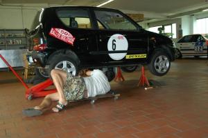

Und wieder ein Update. Die Großbaustellen sind soweit abgearbeitet, nur noch Auspuff und Bremsenbelüftung stehen noch an.
Erst einmal ein paar Bilder vom Querlenker Aufarbeiten.
Wie immer Standartprogramm, reinigen, Zinkspray drüber, dann 2 Schichten Hammerschlag. Anschließend noch die neuen Bremsleitungen und die neuen Lager einbauen.
Als nächstes die Achstraverse, auf den Bildern ist sie schon konserviert mit Zinkspray. Im nächsten Schritt wieder die Konservierung und der Einbau.
Als alles zusammen gebaut ist, ging es darum zu bestimmen, wie weit wir jetzt die Federwegbegrenzer setzen. Dafür haben wir Achse erst einmal ohne Feder und Dämpfer soweit bewegt bis zwischen Reifen und Karosserie noch 10mm Platz waren. Auf diesen Punkt haben wir dann den Federwegbegrenzer eingestellt. Auch wenn es auf dem Bild nicht so aussieht, sind noch genau 10mm zwischen Radlauf und Reifen. Da wir durch die 175er sonst eigentlich den Radlauf ziehen müssten wenn wir so tief wie möglich gehen würden. Aber wir möchten ja nicht so tief wie möglich, es sieht sogar sehr vernünftig aus wenn er hinten normal belastet ist.
Jetzt wo hinten alles neu ist, sieht die Achse fast aus wie bei einem Neuwagen :D
Natürlich wurde die Bremse hinten auch überholt, neue Beläge, neue Klammern, neue Zylinder, neue Trommel.
Bei der Probefahrt dann ein riesen Problem, das Pedal fällt durch, wenn man einmal gepumpt hat, war es wieder da ... X-mal entlüftet, BKV abgeklemmt, immer noch war es da ... dann aus Versehen mit angezogene Handbremse (1 Zahn) los gefahren, und siehe da. Alles Top ... ein bisschen gesucht und in den Tiefen des Internets fündig geworden. Beim Seicento kann es passieren (wie bei uns) wenn alles neu und gängig ist, dass die automatische Nachstellung im Zylinder nicht stark genug ist um gegen die Federn zwischen den Backen gegen zu halten. Weshalb die Kolben immer automatisch zurück gedrückt werden. Beim Bremsen müssen sie also erst einmal wieder raus gedrückt werden, deswegen der wandernde Druckpunkt ... Die einzige Lösung ... die Handbremse sehr eng einstellen ... die sowieso schon wie eine Fly-Off Handbremse wirkt.
Domstrebe vorne, vorne unten und hinten sind eingebaut.

Also die Test in Zolder letztes Wochenende sind gut verlaufen und die Bilder folgen. Das Auto hat 1h am Stück durchgehalten und wir haben einen Verbrauch von ca. 12-13L erfahren bei Rundenzeiten um die 2:25-2:30 in Zolder. Leider hat die Onboard versagt, so dass wir nur ein Video haben vom hinterherfahren.
So vom Tempo war das jetzt eine entspannte Ausrollrunde hinterm Fiat ...
Auf die Frage wieso wir mit Federbegrenzern arbeiten. Ganz einfach, die Rücksitzbank ist eh draußen und das Auto wird max. mit 2 Personen und einem vollen Tank gefahren. Für die 175er müssten wir die Kotis ziehen, da das Gewindefahrwerk einen vergrößerte Einfederweg an Achse 1+2 vor sieht. Achse 1 ist kein Problem, Achse 2 geht nur mit ziehen und bördeln. Dafür hatten wir keine Zeit und Lust. Und zweitens gibt es wenn überhaupt nur 2-3 Stellen an 2 Rennstrecken wo der hinten auf Begrenzer geht.

Hier noch ein paar Bilder aus Zolder.
Vor dem Trackday haben wir noch unseren Eigenbau Cold-Air Intake eingebaut ... :D
Hier mal das 4-er Gespann auf der Anfahrt
Die gemietete Box
Die Boxengasse
Trackday bei bestem Kaiserwetter
und nach einem schönen Tag stand alles wieder heile auf den Trailern
Übrigens ist der Fiat 1h am Stück ohne Bremsenbelüftung in Zolder gefahren !!! Und die Yokohama A539 haben top funktioniert. Er schmiert schön über die HA Weg ohne dabei eine gefährliche Kippneigung zu bekommen. Und so hart wie sich das TA Technix Fahrwerk fährt, es ist immer noch zu weich :-D. Ausgangs der Schikanen hatte er noch im 3. Gang unter Volllast gescharrt :D .
