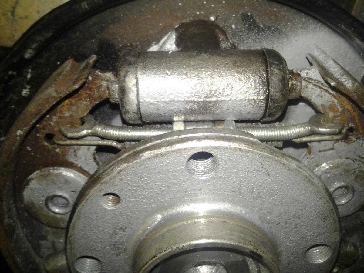

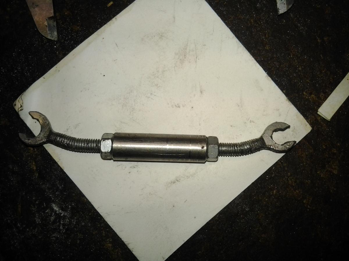

öhm...im gegensatz zu scheibenbremskolben haben die radbremszylinder keine rechteckringe welche ein lüftspiel einstellen...da sind schlichte in eine richtung wirkende dichtmanschetten verbaut.wenn ichs richtig sehe hat die bremse eine nachstellung mittels reibbelägen unter den runden angenieteten teilen...da darf natürlich kein fett o.ä. dran :-o
im netz findet man auch bastellösungen...

lieber nicht ! :huh:
Also ich kenne das so von Radbremszylindern dass die ein Rückschlagventil drin haben, das immer einen marginalen Restdruck drin lässt. Auch bekannt als Bodenventil im HBZ. Aber ob der diese Technik hat, weis ich nicht. Jedenfalls sieht diese Konstruktion dort sehr spannend aus .. Und wird wohl bei uns auch nicht funktionieren da wir ja ABS haben. Der ABS Sensor oder das Signalrad ist da im Weg.
Aber danke für deinen Tipp :-) wir schauen nach.
boden-oder druckhalteventile gabs mbm noch bei fahrzeugen die eine regelmässige nachstellung der bremsbacken verlangten,da sonst die bremse irgendwann erst greift wenns pedal schon fast am boden ist.bei der bildersuche findet man deine bremsbacken unter anderem auch beim alten panda/seat dort gabs die älteren modelle noch mit ner manuellen nachstellung. auffälig ist auch dass wohl die originalen radzylinder eine feder zwischen den kolben hatten und die neu gelieferten wohl oft ohne sind..komisch!
ich hatte auch gerade erst sowas komisches..kompletter satz backen einer marke mit deren produkte ich bisher nie probleme hatte...feststellbremse geht auf einer seite nicht...auch nicht nach mehrmaligem zerlegen etc.irgendwann dann rausgefunden bzw.sogar gehört dass die nachstellung bei der ersten betätigung schon bis an den endanschlag geht ...ursache war eine backe an deren auflagen zum zylinderkolben bzw.gegenlager jeweils ca.1mm fehlte...neuen satz vom anderen hersteller:nachstellung geht nur ein bis 2 zähne und hat jede menge luft zum arbeiten...funzt ! zum glück ist mein lieferant für sowas um die ecke und reklamation absolut kein problem,unter anderem auch weil er lieferanten die sich nicht bewähren gnadenlos aus dem angebot nimmt.
ps.die dünnere und somit schwächere feder haste aber oben montiert ?
Jup war oben montiert. Das mit der Luft ist ne ganz interessante Sache ... werden wir noch mal gucken.
