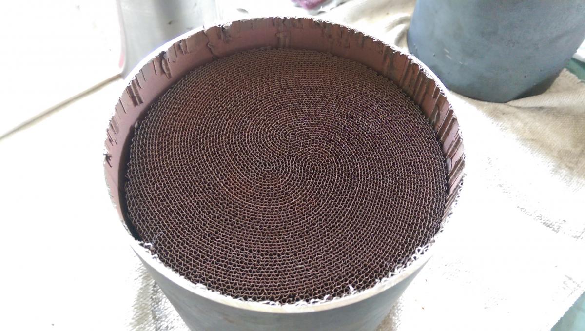

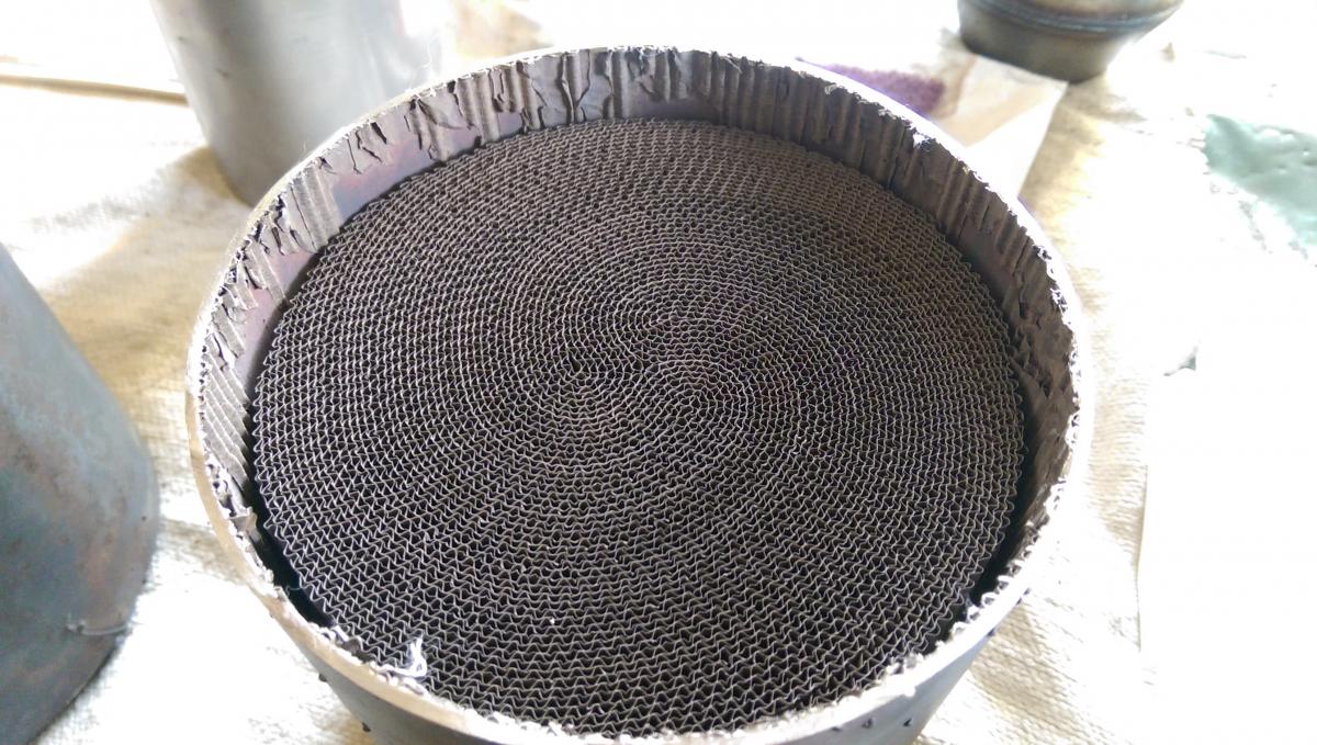

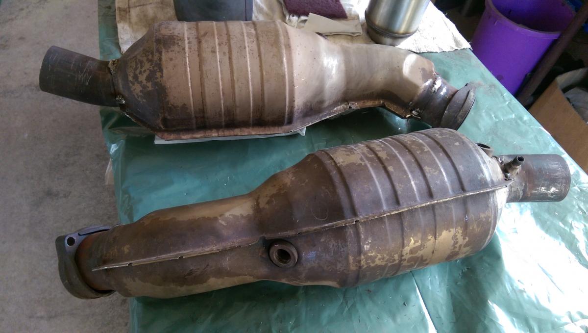

Ich habe mich letztlich für 200 Zellen Metallkats entschieden, die in einen originalen Kat eingeschweißt werden. Hierzu habe ich von einem Freund defekte Kats von einem 360 Modena bekommen.
Wieso gehen Kats kaputt und wie?
Sie können zerbröseln (Keramik und Beschichtung) oder sie können wandern. Hier löst sich der Kat innerlich vom Gehäuse/Hitzeschutz und verschiebt sich. In der Regel wird man das mit der Zeit merken durch ein Aufleuchten einer Warnleuchte oder Geräusche wie Klappern oder Rattern. In jedem Fall sollte man nicht lange mit einem defekten Kat fahren, da dies irgendwann auch schwere Folgen nach sich ziehen kann. Kats können aus verschiedenen Gründen kaputt gehen. Oft werden sie einfach zu heiß. Der kritische Punkt liegt bei den Metallkats bei ca. 1.200 Grad. Wenn das zu häufig vorkommt wandern sie in der Regel. Dies kann durch häufige Fehlzündungen oder eine fehlerhafte Verbrennung zu Stande kommen. In jedem Fall sollte man bei einem defekten Kat auch den Motor überprüfen lassen, nicht immer ist es nur die Alterung vom Kat oder die Abnutzung.

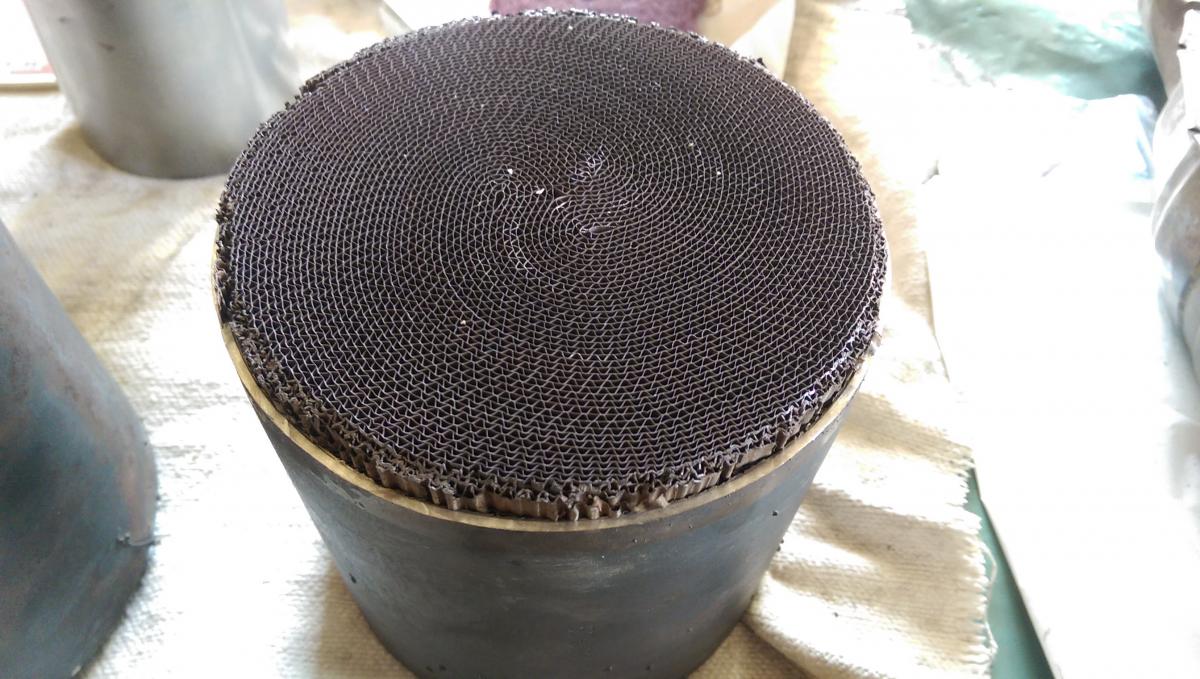

Ich habe heute die 200 Zeller im Originalgehäuse abgeholt. Ist super geworden und ich gespannt! :-))!

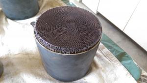

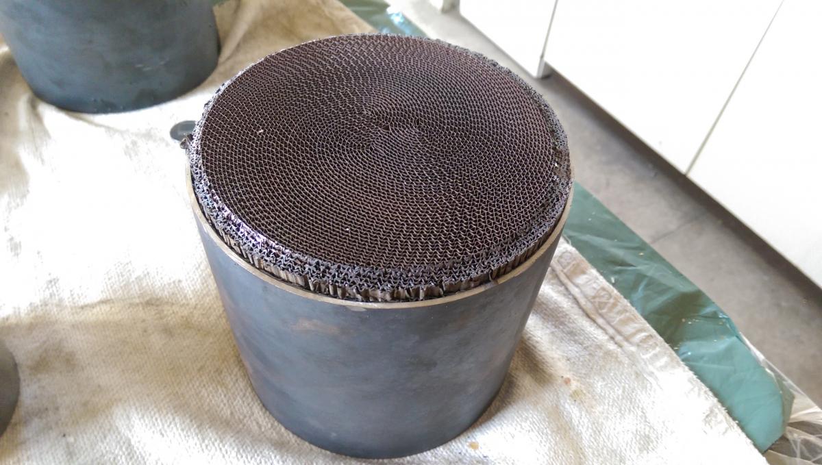

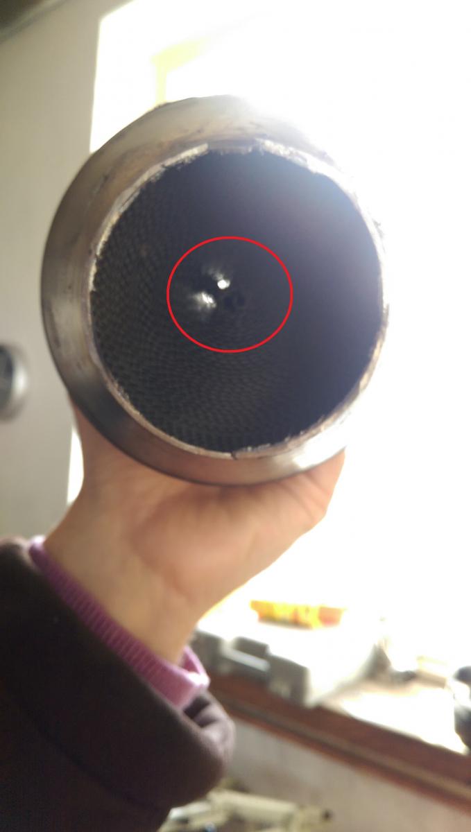

Und so sehen übrigens "gewanderte" Kats aus.... Wie gesagt kann es die verschiedensten Gründe geben das sie wandern. Löst sich von der Außenhaut und schiebt sich wegen dem Abgasdruck gegen den Konus.... auf Dauer keine tolle Sache! :huh:
Um wirklich auf Nummer sicher zu gehen, werden wir die Kats in Zukunft stiften lassen. Es ist auf dem Bild schwer zu sehen, aber die "Stifte" treffen sich mittig und führen dann an den Rand. So können sie nicht mehr verrutschen. Wird im Rennsport auch oftmals eingesetzt.

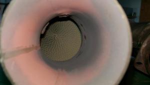

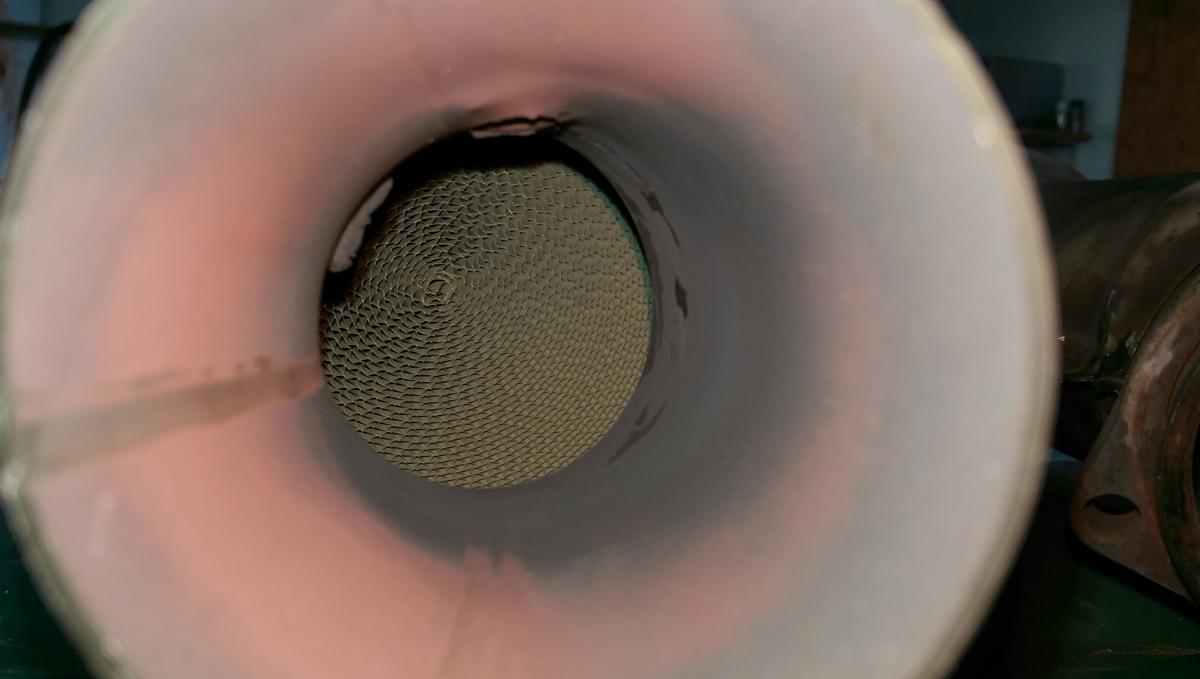

Und hier seht ihr noch einmal den Unterschied zwischen 400 Zelle rund 200 Zeller... nicht einfach zu sehen, da es auch nicht der gleiche Winkel ist... :wink:

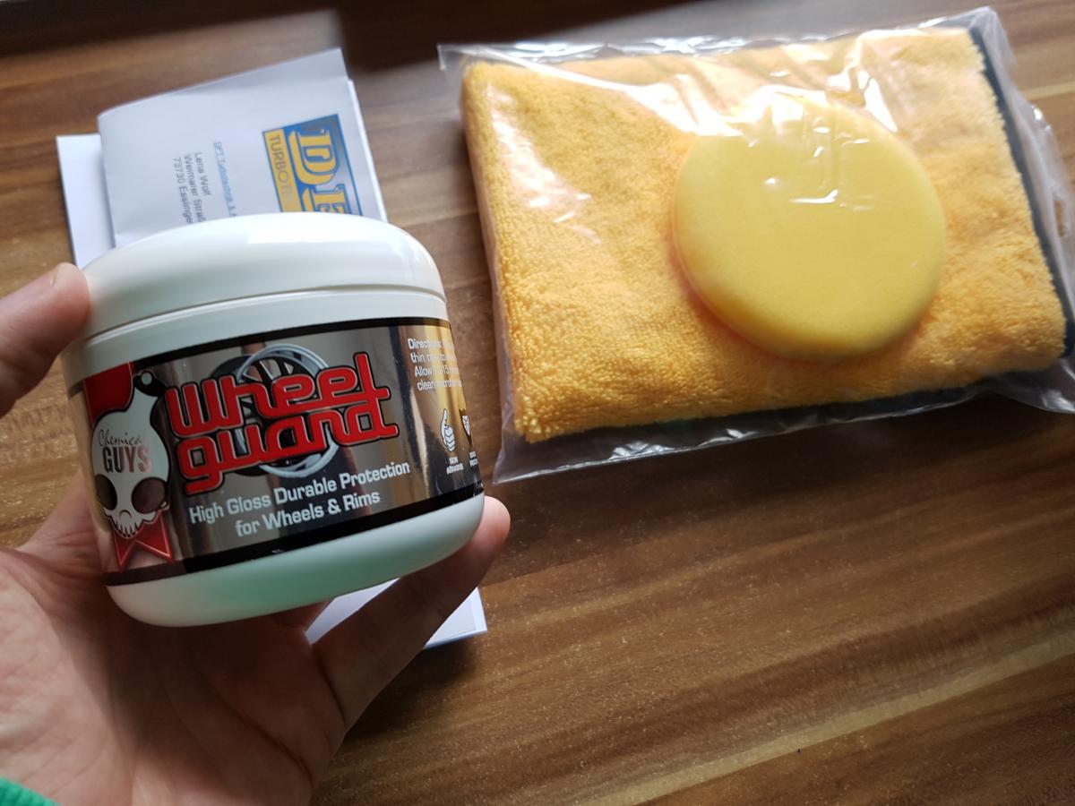

Heute noch das Felgenwachs gekommen, was aber eher eine Creme ist. :D Bin mal gespannt was es kann...
Ja beide wurden mir vom Michl empfohlen. Das von Chemical Guys ist eben auch Reinigung und Versiegelung in einem und wäre ein "super Zeugs"! :D
Mir kommts vor allem auf die Konservierung an. Wenn ich da nicht zufrieden bin, werde ich deinen Vorschlag bestellen. :-))!
Ja, der Mich war mal bei mir und ich hatte es ausprobiert. Funktioniert super!
Ich nehm für die Felgen immer Trennmittel aus dem Composite Bereich. Da haftet nix mehr drauf. Da geht der Dreck einfach wieder ab
Ich habe auch schon ein Auto mit Trennwachs behandelt, gibt eine sehr haltbare Wachsschicht, aber die Polierbarkeit ist für meinen Geschmack eine Katastrophe.
vor 8 Stunden schrieb F40org:
Wenn Du damit nicht zufrieden bist >>> Autobahnwachs
Kann dieses Produkt nur empfehlen. Verarbeitung und Polierbarkeit problemlos und hält dann die ganze Saison. Der Bremsstaub lässt sich danach ohne Mühe einfach abwaschen.

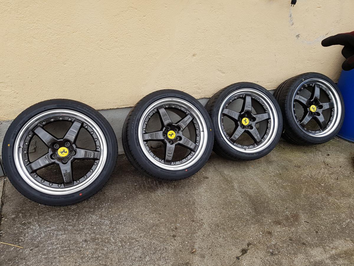

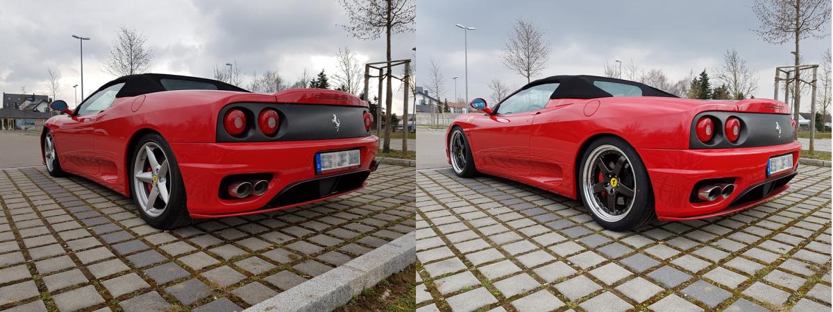

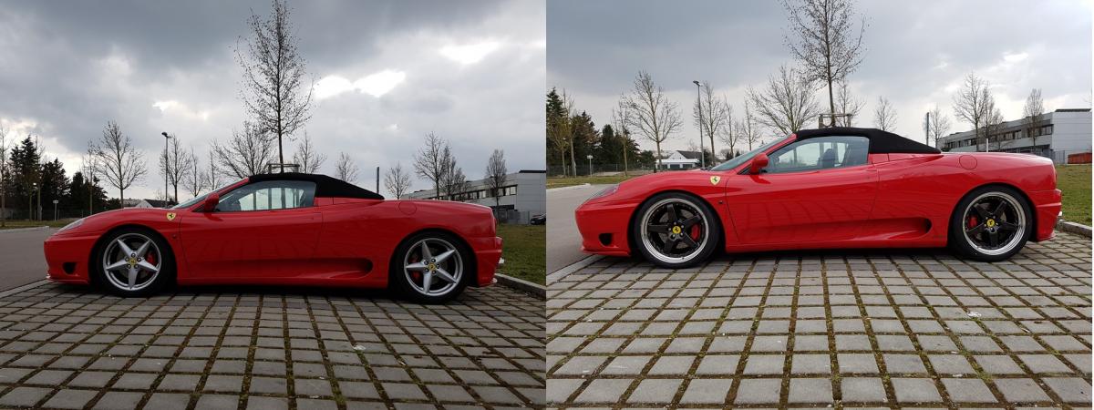

Heute haben wir die Hamann PG3 montiert. Als Reifen haben wir die Falken Azenis FK453 in 245/35/19 und 285/35/19 aufgezogen, wie schon weiter oben beschrieben. Auf einem Bild könnt ihr nur die Felgen sehen und somit auch das Ergebnis vom Wheel Guard von Chemical Guys. Es kann sich absolut sehen lassen und als ich nach 200 km Autobahn wieder zu Hause war, konnte ich mit einem Microfasertuch vorsichtig den Bremsstaub abwischen. :-))! Mal sehen wir lange dieser Effekt hält.
Auf den nächsten Bildern seht ihr die Felgen montiert auf dem Auto, im Vergleich zu den Originalfelgen. Diese legen sich in meinem Keller schlafen und werden natürlich aufgehoben. Ich bin absolut begeistert von der Optik und bin auf eure Meinungen gespannt. :) Auf der Hinterachse bekommt man wohl noch 10er-Distanzen pro Rad drunter, dann würde es perfekt aussehen. Aber auch so gefällt es mir super! Manchmal passiert es ja das man sich etwas vorstellt und es einem nachher doch nicht gefällt. In diesem Fall ist das zum Glück nicht eingetreten...
