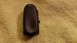

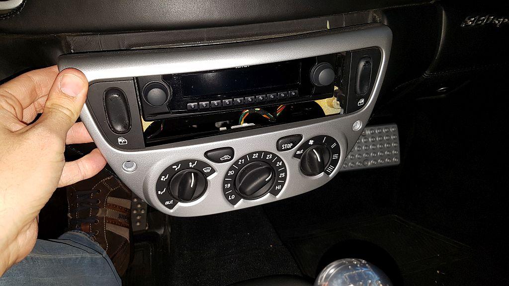

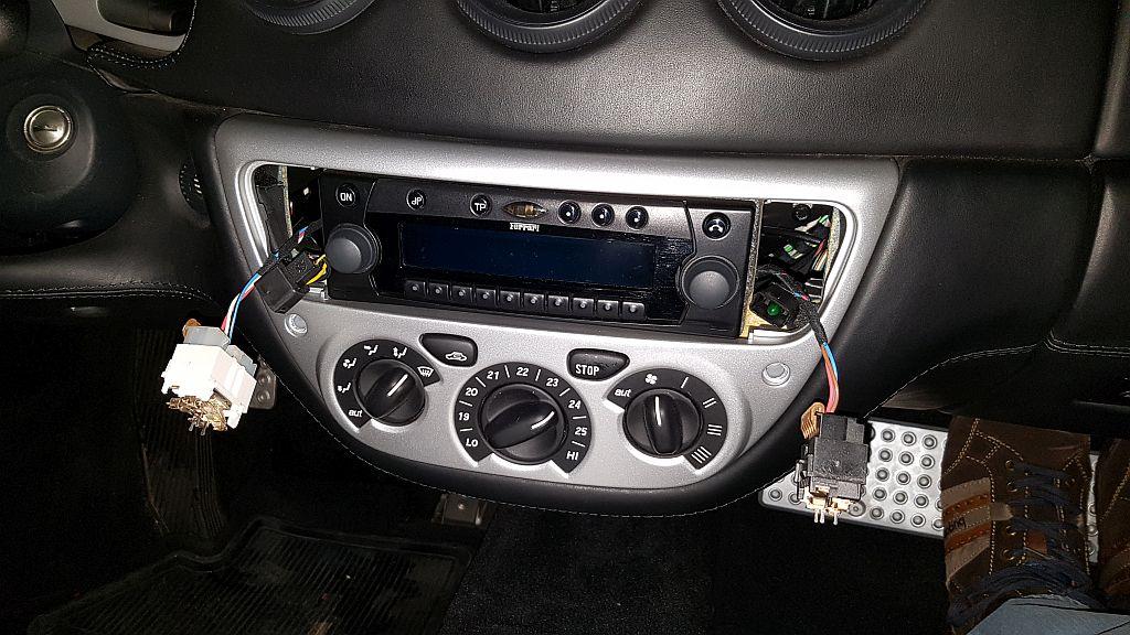

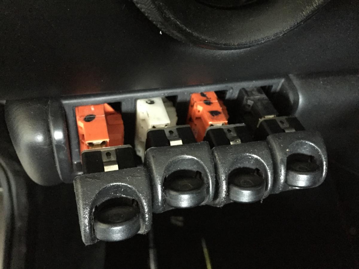

Eigentlich wollte ich erst nach meinem Urlaub weiter machen, aber mich hat es schon wieder zu sehr gereizt - ich musste einfach. :D Ich habe mich dem allgemeinen Problem des Softlacks angenommen. Angefangen habe ich jetzt mit den Fensterheberschaltern. Hier habe ich mich auch bei Ferrarichat und bei @Carrera83 informiert. Ich habe mich dazu entschieden bei diesen Teilen einfach den Softlack mit 99,9% Isopropanol, einem Waschlappen, Mikrofasertuch und Fingernagel "abzugrubeln" und die Teile dann so zu belassen. Sieht super aus, wird nie wieder schlechter und passt von der Optik perfekt zum Radio!

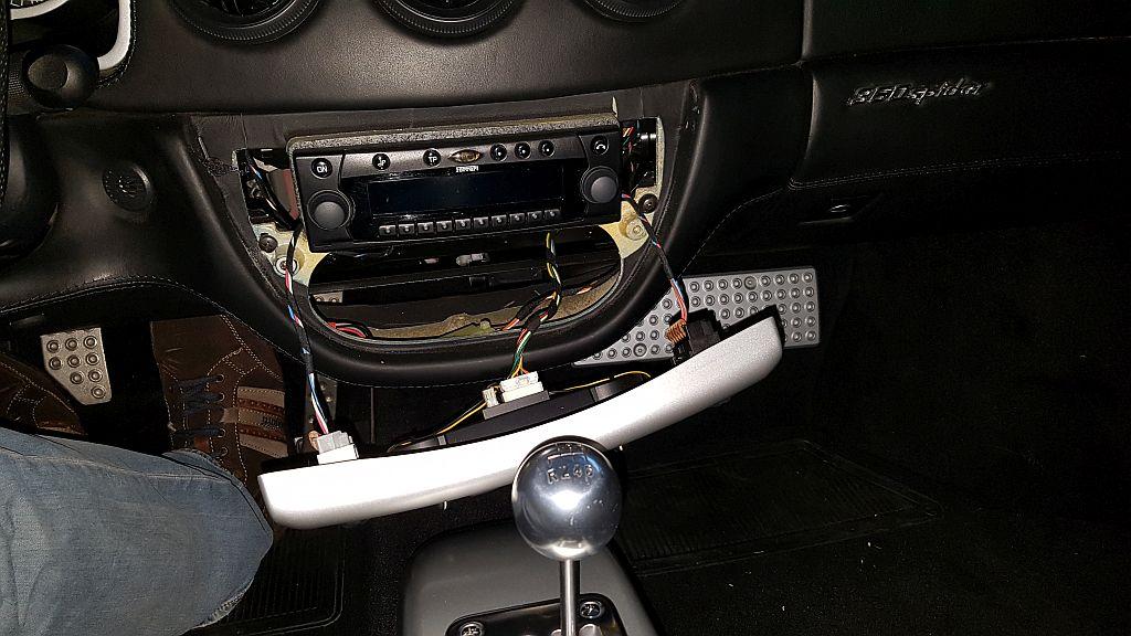

Zur Demontage einfach die 2 Schrauben von der silbernen Abdeckung entfernen und diese nach vorne abziehen. Dann mit Hilfe eines kleinen Schraubenziehers die Stecker entfernen (1x vom Fensterheber, 1x Beleuchtung) und dann nach vorne die Schalter abklipsen. Diese habe ich dann zu Hause in 3 Teile zerlegt. Das geht relativ gut mit einem kleinen Schraubenziehe rund einem flachen Küchenmesser. Aber Vorsicht das kein Zapfen abbricht und den Schalter seitlich raus klipsen. Danach die Teile reinigen und wieder so zusammen bauen wie sie vorher waren. Darauf achten das sie wirklich exakt gleich sind wie vorher, da ihr sonst nachher im eingebauten Zustand den Schalter runter drückt und die Scheibe hoch geht. :D
Dann wieder vorsichtig von vorne einklipsen und die Stecker aufstecken. Die beiden Schrauben wieder rein drehen und fertig. War eine Arbeit von ca. 3 Stunden.
Wie ich mit den anderen Teilen umgehe, bin ich mir noch nicht sicher. Bei allen anderen Teilen würde das wohl auch gehen, aber bei den Türöffnern nicht, da diese aus Metall sind. Ich überlege mir die anderen Teile schwarz matt lackieren zu lassen. Die Beschichtungen die angeboten werden sind mir zu teuer, das sehe ich nicht ein, vor allem weil die Teile dann schon alle ausgebaut sind und vom Softlack befreit.

Leider schon wieder zusammengebaut, aber du weißt ja nun wie es geht! :P
Fährst du offen mit gedrückter Klimaanlagen Stopp Taste oder Umluft - Taste?
Diese Taster "zerschmelzen" sich in lange gedrücktem Zustand von selbst.
Hintergrund dafür ist, dass das Licht im Schalter heller wird und die sehr kleine Mechanik zerstört.
(und die ist mal echt figgelinsch)
Wie gesagt, dauert etwas, aber irgendwann...
Und klar, den Schalter bekommst du nicht separat, nur in der kompletten Bedieneinheit (ca. 500 Euro),
und ich habe die Schalterchen auch nirgends direkt bekommen können!
Die Abhilfe liegt auf der Hand, einfach den kleinen Draht zum Lichtlein durchtrennen! ;)
(Von einem der die Zusmamenhänge leider selbst "erfahren" mußte!)

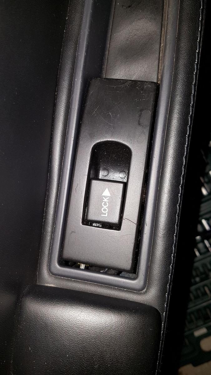

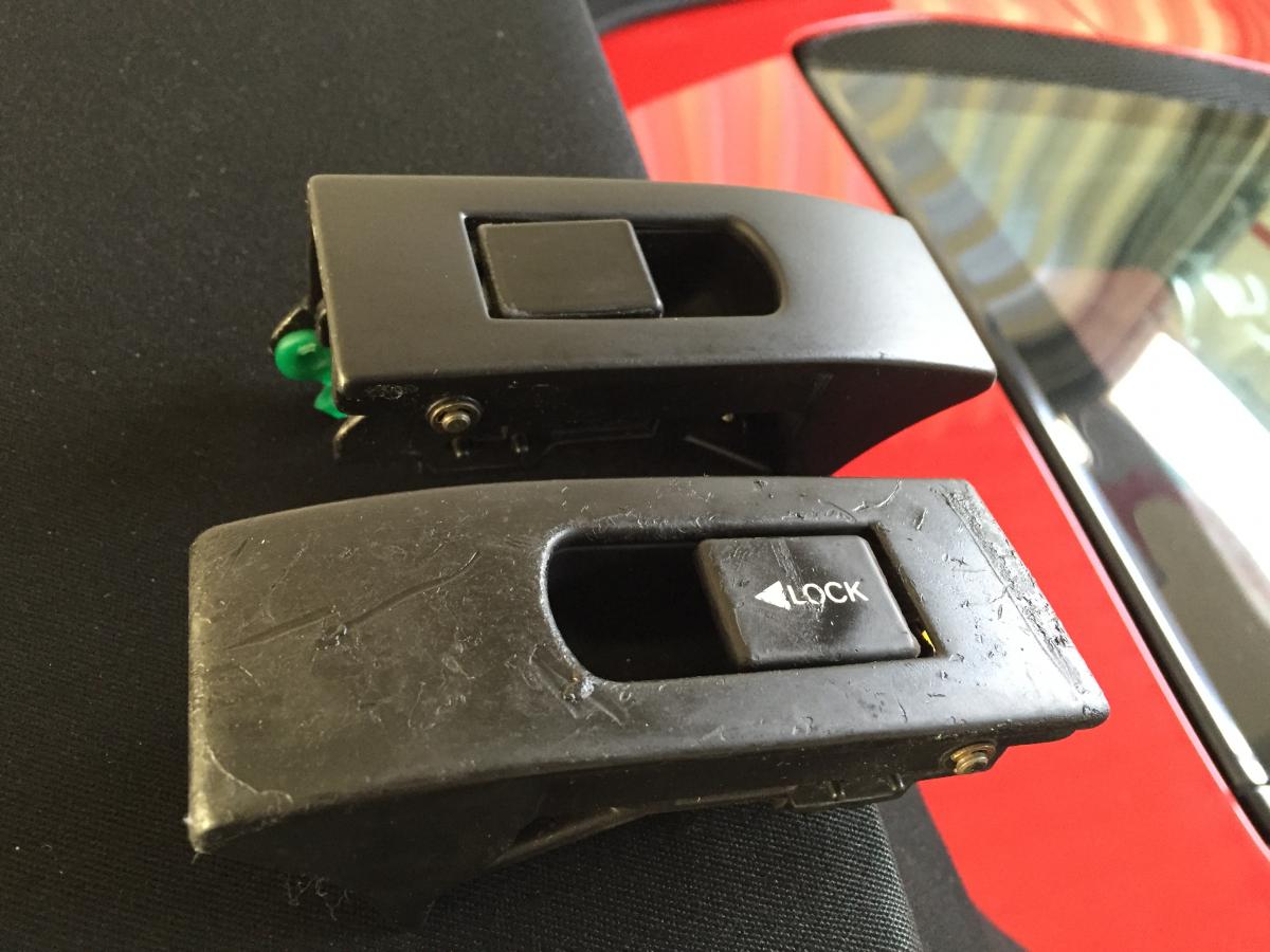

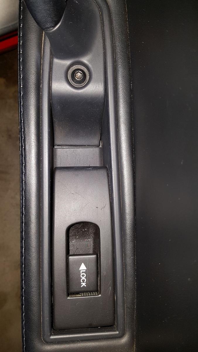

Bei den Türöffnern solltest du sehr vorsichtig sein. Der Schriftzug "LOCK" geht ganz leicht ab. Ich habe ihn mir dann in einem Modellbaushop nachdrucken lassen und neu aufgeklebt.
Da dein Türverriegeler, also das kleine Teil wo "LOCK" draufsteht, noch sehr gut aussieht, würde ich den vor dem reinigen gut abkleben oder gaaanz vorsichtig drumherum arbeiten, am besten die Fläche oben drauf gar nicht anrühren.

Hier mal Vorher-Nachher-Bilder:
Den klebrigen Softlack habe ich mit Spiritus abgerieben, danach mit Sprühdose lackiert und die Schriftzüge neu aufgeklebt, auch die Pfeile auf den Lüftungsdüsen.

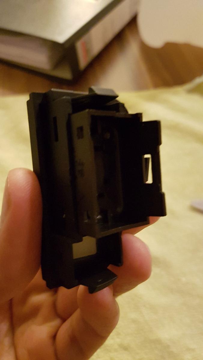

Ist ganz einfach, du mußt allerdings den Schalter zerlegen, respektive den "Kopf" abziehen.
Darin ist das Glühlämpchen.
Welchen Draht von den zwei Zuleitungen du durchknippst ist egal. Abisolieren ist auch nicht notwendig.
Wenn die losen Drähtchen den Kunststoff berühren passiert nichts, wenn sie sich wieder zufällig gegenseitig berühren sollten geht das Lämpchen wieder an!
Erklärung: Ist ein Phänomen welches an sich nur den Spider betrifft,
und dort auch nur den geneigten Fahrer, der bei offenem KFZ auch noch das Letzte an Leistung herauskitzeln möchte (oder schlicht die Klimaanlage dauerhaft abstellt, da er ja offen fährt).

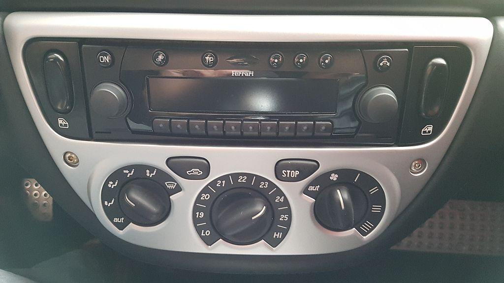

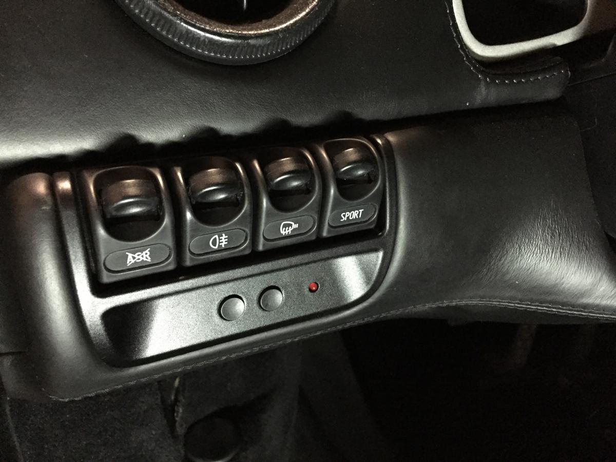

Schalter links (Nebelscheinwerfer etc.):
Schalter rausgenommen und nur gereinigt. Ursprünglicher Kunststoff ist seidenmatt und musste nicht lackiert werden. Beschriftung bleibt erhalten.
Verkleidung Kunststoff (zwei Taster und Alarm-LED) gereinigt und seidenmatt lackiert.

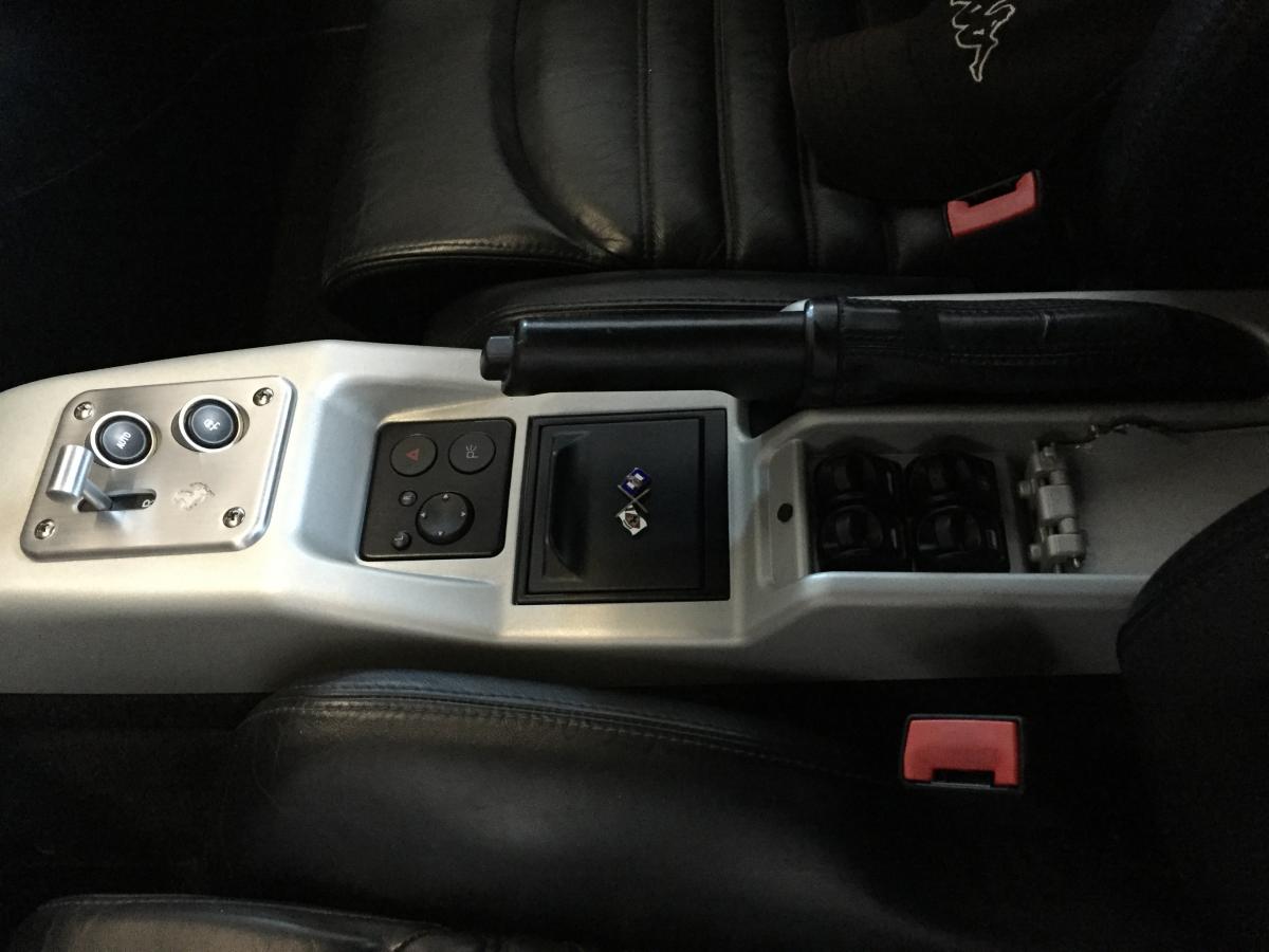

Mittelkonsole (Aussenspiegelverstellung, Warnblinkschalter etc.):
Taster rausgenommen und nur gereinigt, nichts lackiert, Beschriftung bleibt erhalten, Deckplatte mit seidenmatt lackiert.
Aschenbecher gereinigt und komplett seidenmatt lackiert.

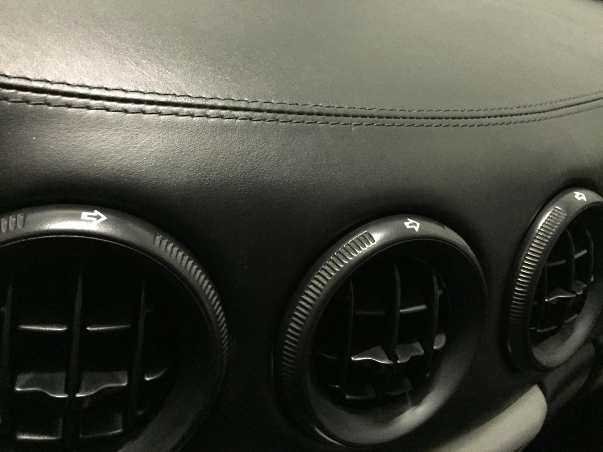

Lüftungsdüsen:
nur gereinigt, nichts lackiert, ursprünglicher Kunsstoff ist seidenmatt. Beschriftungen (Pfeile) gingen ab und wurden neu aufgeklebt. Die Adresse des Modellbaushops müsste ich raussuchen. Er hat auch die "LOCK" Beschriftung auf dem Türöffner gemacht und müßte die Layouts noch da haben.

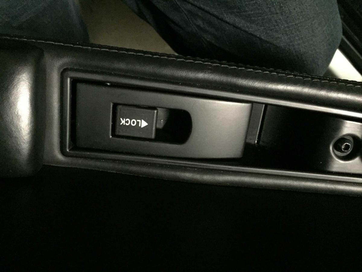

Türöffner / Türgriff:
nur gereinigt, nichts lackiert, ursprüngliches Metall ist seidenmatt. Schriftzüge "LOCK" gingen ab, neu aufgeklebt.
Ich habe auch sehr viel von der Klebepampe mit den Armor All Innenreinigungstüchern runterbekommen. Damit sollte man also bei noch gut aussehenden Schaltern und Oberflächen seeeehr vorsichtig sein ... 8-)
Das Lackieren der Beschriftungen mit Klarlack würde ich mir gut überlegen. Man kann nicht wissen, wie die Beschriftungen auf Lack reagieren, die könnten sich anlösen.

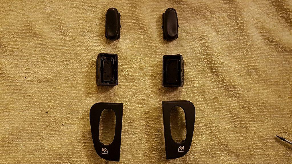

Ich habe bei meinem 360 wie wahrscheinlich alle Besitzer dieses tollen Autos das Problem der klebrigen Schalter, Hebel etc.
Meiner ist Bj. 2002, rot -schwarz, gekauft vor 8 Wochen, super - aber eben sticky.

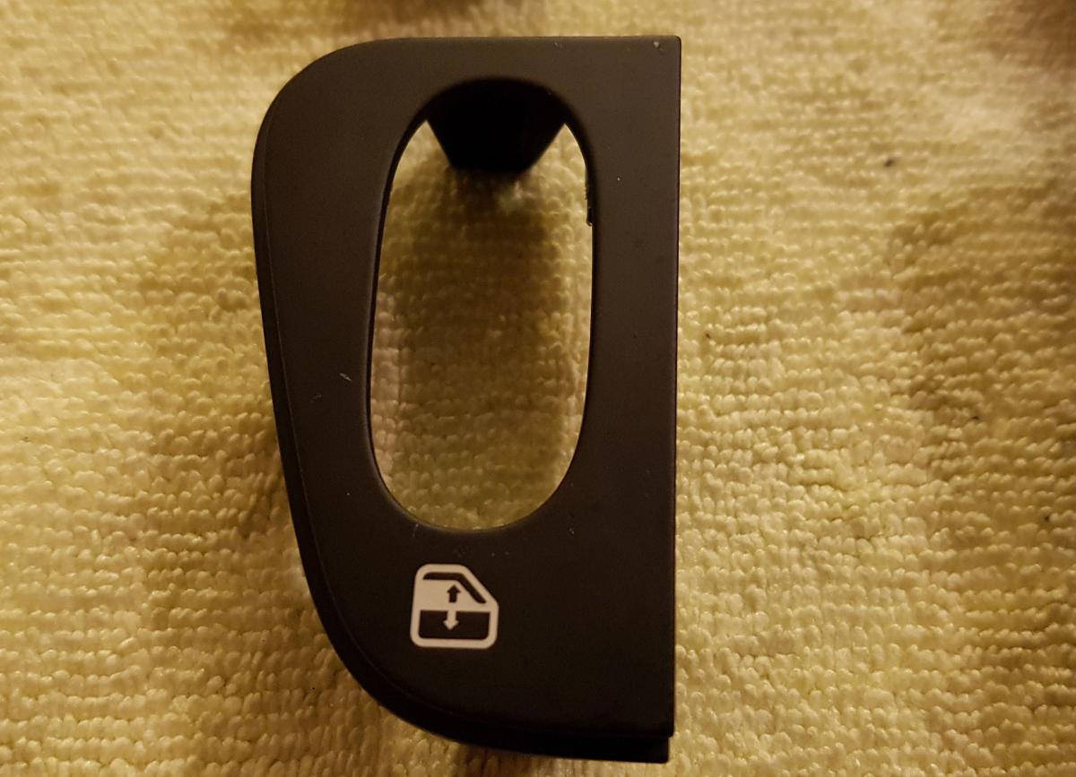

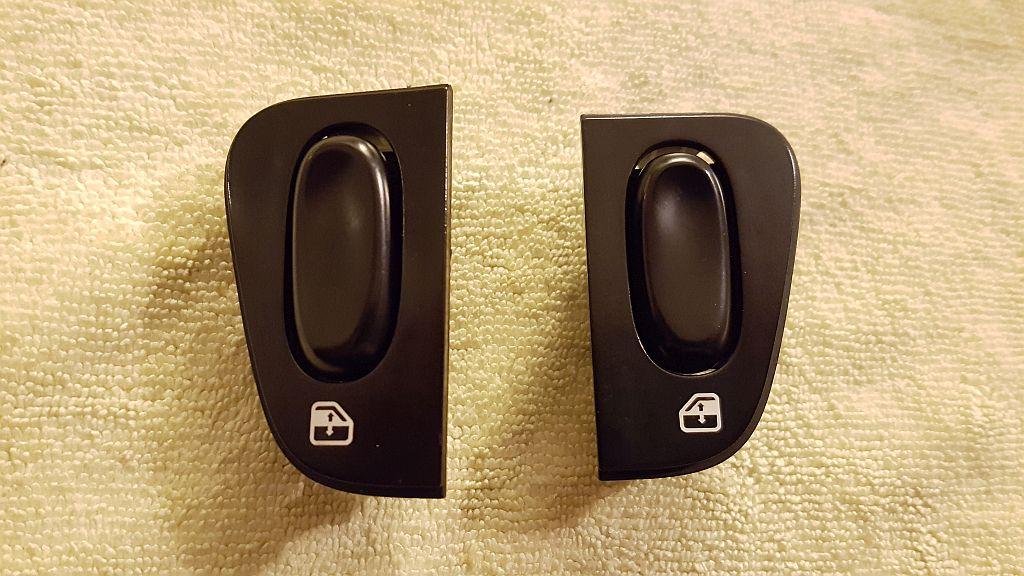

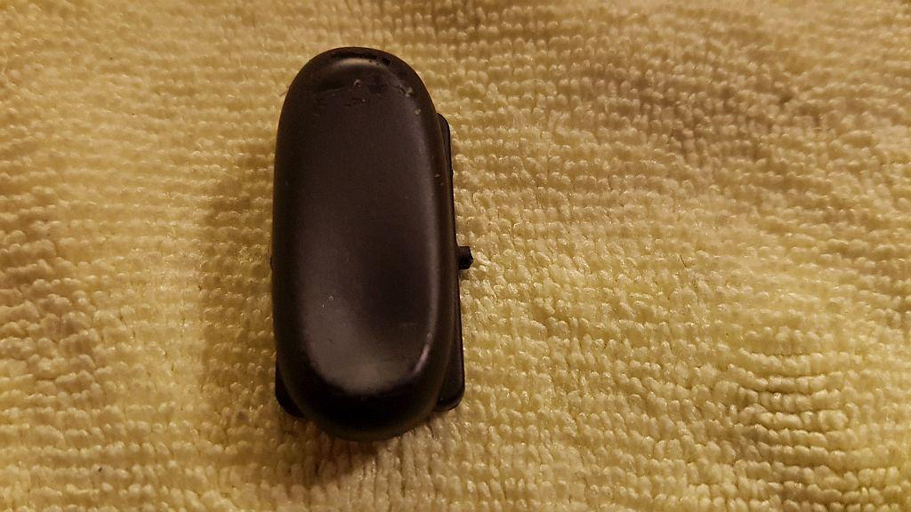

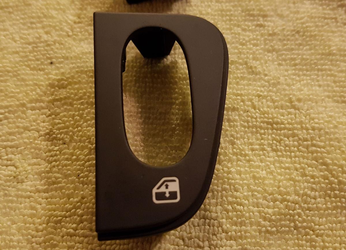

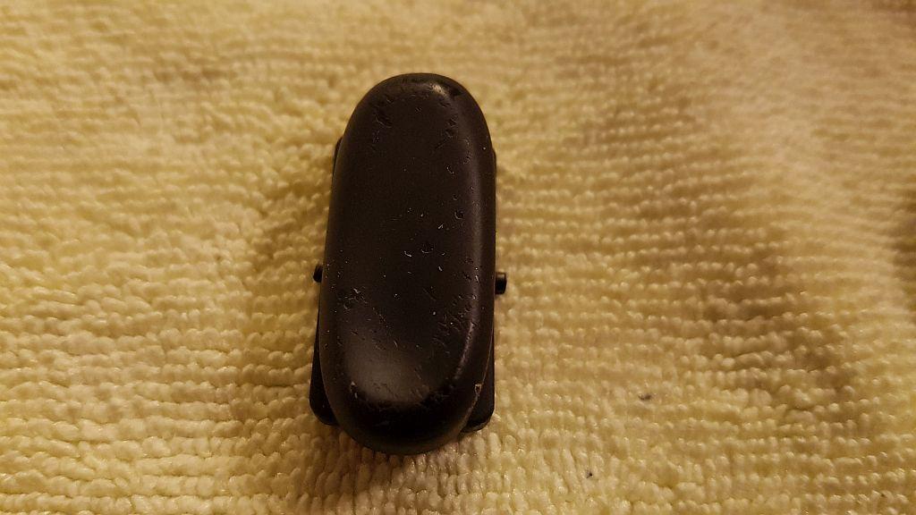

Heute habe ich die Fensterhebertasten "entklebt" wie in diesem thread beschrieben, kein Problem, super Resultat !
Wie verhält es sich mit den Klimatastern  "Umluft" und "Stop" ?
Was kommt nach dem Abrubbeln mit Spiritus (funktioniert hervorragend) zum Vorschein ? Sind die Taster dann seidenmatt schwarz und das Logo bleibt oder ..........?

Hallo Peter,
schön das du dich an meinem Posting orientieren konntest. :-))!
Ich denke die Tasten und Drehschalter kannst du genauso abrubbeln, auch Aschenbecher oder Feld mit den Tasten für Warnblinker etc. Das ist immer ein lichtdurchlässiges Plastik. Weiße Farbe kanns gar nicht sein, sonst wäre es nicht lichtdurchlässig und bei den Fensterhebern wären die Symbole auch dann weg gegangen. Heute mache ich den Aschenbecher und berichte dann.

Die Tasten "Umluft" und "Stop" werden nach dem reinigen genauso wie die Fensterheber-Schalter aussehen, also eher glänzend.  Aber ich finde das gar nicht schlimm, da das ganze Klimabedienteil mit Radio etc. eine optische Einheit ist. Und wie jo.e schon schrieb, passt das sehr gut zu den Knöpfen vom Radio.
Die Aufschrift bleibt, da brauchst du keine Angst zu haben.
Aber nochmals: die auf den Schaltern aufgedruckten Symbole werden auch nicht alles aushalten. Also immer schön vorsichtig mit Spiritus und Armor All umgehen.

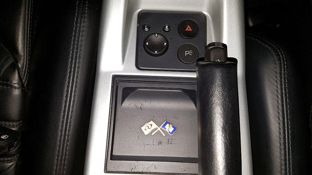

Aschenbecher:
Also nur reinigen und abkratzen sieht auf der Fläche richtig mies aus. Das Schwarz auf dem Plastik ist nicht an jeder Stelle gleich satt. Alles versucht, sieht wirklich bescheiden aus. Ich werde ihn auch seidenmatt lackieren wie Christoph.

Würde auch einen Satz von den Aufklebern Look nehmen, die sind bei mir auch nicht mehr schön, der Rest ist noch in Ordnung
Ich frage bei meinem Folierer wegen  dem "Lock" Schriftzug an den Türöffnern und gebe euch Bescheid. Die Pfeile an den Lüftungsdüsen brauche ich nicht, da diese bei mir noch top sind. Kann ich aber ebenso anfragen.
Ich will Aufkleber machen lassen ohne Hintergrund, so dass nur der weiße Pfeil oder der Schriftzug klebt. Ansonsten würde man ja einen schwarzen Hintergrund haben, der dann schlecht aussieht.
