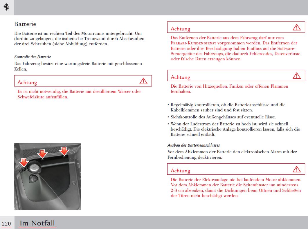

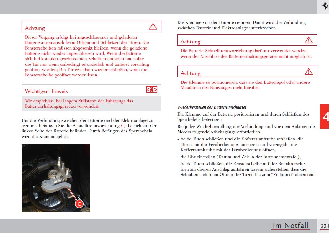

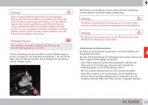

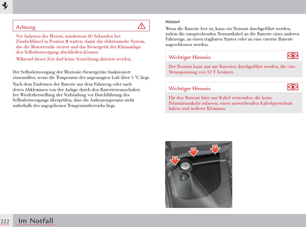

In ein paar Jahren wird sich wohl die Frage nur noch für wirklich ältere Fahrzeuge stellen.
Mein Auto hat keinen Trennschalter mehr. Hier muss man die Batterieabdeckung demontieren und einen Schnellverschluss vom Batteriepol lösen.
So weit kein Problem, aber wenn die Batterie wieder ans Fahrzeug angeschlossen wird, geht's erst los...
Und was ist, wenn es unter 5° sind?
Nein, da lasse ich lieber das Ladegerät angehangen.
Ich halte es wie Kai, einfach das Auto abstellen, und Ladegerät anhängen. Das war es. So kann man auch mal im Winter eine schnelle Runde drehen.
Und die Standplatten sind nach ein paar KM wieder weg.
[ATTACH=CONFIG]72022[/ATTACH]
[ATTACH=CONFIG]72023[/ATTACH]
[ATTACH=CONFIG]72024[/ATTACH]
Zustimmung :-))!
