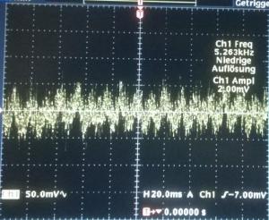

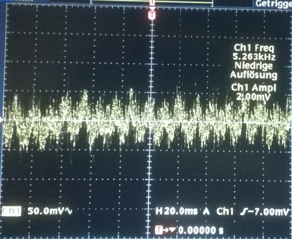

Das Kfz-Bordnetz führt alles andere als "12V Gleichspannung". Bei laufendem Motor liegen 14,4V an, im Ruhezustand sind es 12,6V und beim Anlassen gar nur bis zu 8V. Außerdem können kurze Spannungsspitzen von etwa 100V auftreten, etwa wenn ein Relais geschaltet wird. Das alles ist in der ISO16750 definiert und ein vernünftiger Steuergeräte-Hersteller übernimmt diese Vorgaben einfach in sein Lastenheft.
Nur normalerweise solten die Spannungsspitzen der Relais durch Wiederstände oder Dioden längs der Spule kurzgeschlossen werden und damit solte die Spannungspitze nur in der Schaltung in der Nähe des Relais zu "sehen" sein. Die 12V Batterie wenn sie fit ist (niedriger Innenwiderstand), ist ein wichtiger Bestandteil der Regelung auf "12 V" (deswegen soll man z.b. den Motor nicht ohne angeschlossene Batterie laufen lassen).
Und ja die 12 V sind nicht wirklich Gleichspannung wenn die Lima arbeitet: der Wechselspannungsanteil ist recht wild: post-87245-14435446083387_thumb.jpg aber in der Regel wird das am Eingang eines Steuergeräts (und auch jedes ICs)durch einen oder mehrere Kondensatoren gefiltert...
Aber weil es sich bei dem Ursprünglichen Thema um "Dreckeffekte" handelt kann man weder darauf schliessen das man durch einmaliges oder mehrmaliges "Schalten" oder "tiefentladen lassen" ohne Problemem nie Probleme bekommt, noch das eine Handlung die schon mal zu einem Problem geführt hat mit Sicherheit zu dem Problem führen wird...
