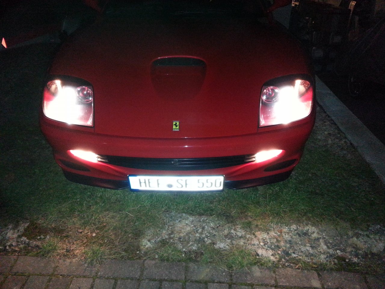

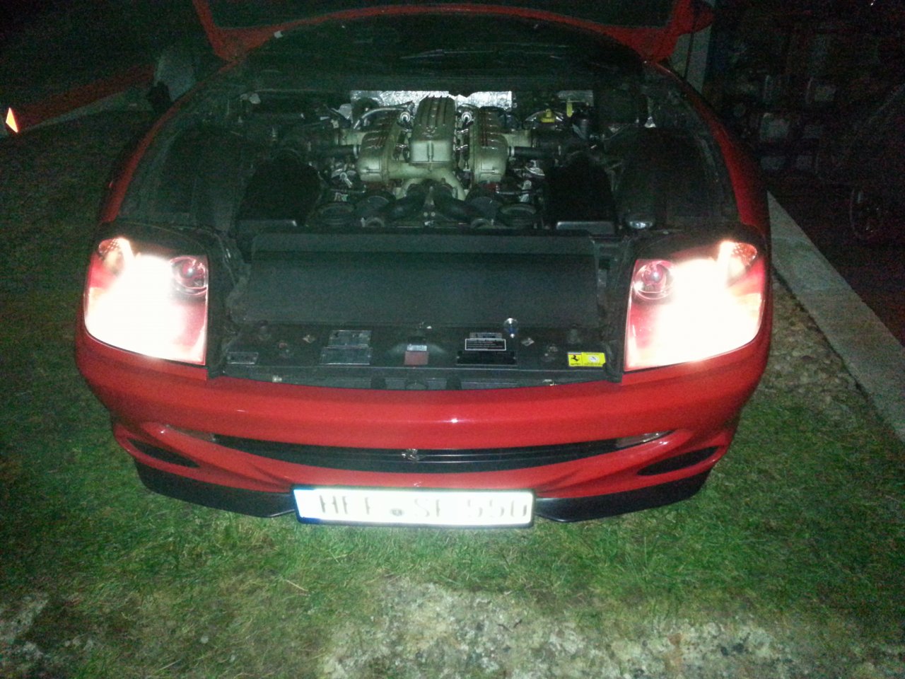

die Batterie ist Neu...
beim ersten Bild (Motorhaube zu) sind links und rechts je eine 100 Watt Birne,
und beim zweiten Bild (Motorhaube offen) links(in Fahrtrichtung rechts) eine 100 Watt Birne und rechts(in Fahrtrichtung links) eine 55 Watt Birne. Man sieht fast keinen Unterschied. Die Linse schluckt fast alles. Nur werden die 100 Watt Birnen sehr viel heißer!
Schmeiß die 100-Watt-Dinger weg, wenn du damit erwischt wirst, erlischt die ABE deines Autos. Von der höheren Abwärme, die für die Bauteile drumrum nicht vorgesehen ist, mal ganz abgesehen.

Wie sieht den der Unterschied in die andere Blickrichtung aus......Lichtausbeute auf der Strasse?
Was viel mehr bringen word ist Scheinwerfer zerlegen und Reflektor und Linsen reinigen. Beim 348 hat das wahre Wunder gebracht!
Beim 550 ist es glaube ich sehr aufwendig die Scheinwerfer zu zerlegen.
bei der Lichtausbeute sieht man auch kaum einen Unterschied.
Wie die Funzeln funktionieren ist mir ein Rätsel....
Die komische Linse frisst alles. Ein Reflektor ist nicht sichtbar!
Ob es überhaupt etwas bringt die Linse zu reinigen?
Bei einem normalen Scheinwerfer kann man das Glas reinigen aber niemals den Reflektor. Dadurch wird die Beschichtung beschädigt...
Ich habe aussen polieren lassen.

Schmeiß die 100-Watt-Dinger weg....
sind aus eigener erfahrung eh nur schrott (optisch/mechanisch oftmals nicht
den vorgaben entsprechend)
mach hochwertige markenware rein,z.b.osram/philips +soundsoviel %
und dazu ne >selbstgebaute< oder >käufliche<relaisschaltung und dir werde licht!:wink:
meist kommt ja garnicht der volle saft am scheinwerfer an...
Ich hatte Philips xtreme 130% drin, vorher waren osram drin so ähnliche....
nun 100W white Xenon 8500K.
Das Problem ist die Linse. Irgendwie eine Fehlkonstruktion.
Thorsen was hast Du polieren lassen? Die Linse oder das äussere Glas. Das sieht gut aus bei mir.
LG
Tim
zuerst würde ich mal messen wieviel volt wirklich am scheinwerfer
ankommen bei laufendem motor...
xenon-nachrüstung ist nur legal mit geprüften scheinwerfern welche
für xenon zugelassen sind (prüfzeichen HC,HRmHC/R,HCR steht für zugelassen für halogen abblend-fern oder kombinationen DC oder DR für xenonbrenner
für abblend- oder fernlicht) dazu brauchts zwingend eine scheinwerferwaschanlage
und (in der regel) eine automatische leuchtweitenregelung.letztere kann z.b. bei nem
2 sitzer mit wenig zulässiger zuladung(oder z.b. sehr straffem fahrwerk) evtl.nicht nötig sein wenn die geforderten werte auch ohne leuchtweitenregelung eingehalten werden.
sämtliche umbauten von halogenscheinwerfern mit nachgerüsteten xenonbrennern
sind illegal..selbst wenn hinters klarglas ein kompletter geprüfter xenonscheinwerfer wie z.b. die 90mm hella verbaut wird wäre selbst eine eintragung(ja sowas machen manche) nicht rechtens und kann ärger geben.berstfestigkeit,streulichtverhalten,temperaturbeständigkeit der abschlussscheibe...alles nicht geprüft.....
also entweder komplett auf xenontechnik mit dafür geprüften teilen umbauen
oder halt die vorhandene technik optimieren...linsenscheinwerfer bekommen gerne
einen schmutzschleier auf die linse oder die linse selbst ist aus alterndem plastematerial...erstere lassen sich reinigen..flaschenbürsten,geschirrspülmaschine,
spülimischung rein und schütteln...alles schon gesehen.
ganz harte gehen hin und öffnen den scheinwerfer damit man richtig drankommt
>die Backofenmethode<:-o hat sich dabei über alle marken hinweg bewährt...

Ein Scheinwerfer hat immer einen Reflektor! Das Sytem nennt sich Projektionsscheinwerfer. Die Linse bekommt mit der Zeit einen Grauschleier, der frisst das Licht. Beim 550 sind die Scheinwerfer verklebt, also Backofenmethode oder an spezialisierten Betrieb schicken. Alternativ neu kaufen.
Auch die Reflektoren kann man reinigen, nir bitte entsprechende Reiniger nehmen.

Das äussere Glas (Kunststoff) wurde poliert. Innen wurde nichts gemacht. Es war leicht matt und zerkratzt. Das sah schlecht aus und schluckte etwas Licht.
die 575 Scheinwerfer sehen nicht schlecht aus, aber erstens ist nicht sicher ob die passen, auch von dem Kabelbaum, zweitens sind die mir zu teuer......
der 512M hatte doch ähnliche Scheinwerfer. Sind die von Bosch?
Da müssten doch evtl die passen.
http://www.ebay.de/itm/Original-BOSCH-AL-H7-Xenon-Linse-Reflektor-Scheinwerfer-Xenon-/281234382326?pt=LH_DefaultDomain_77&clk_rvr_id=731156858612&hash=item417ae01df6
Die Linse ist doch bestimmt ein Standardteil.
Ich schaue mir nochmal an wie die Scheinwerfer zerlegt werden können.
