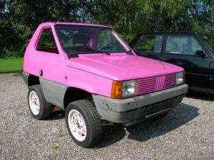

Ich denke, das ist nicht so schwer. Werden dann ein paar Schrauben (und so..) vertauscht, müsstest Du Dich allenfalls mit dieser Optik anfreunden:

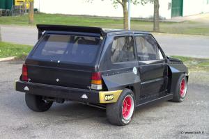

Wobei... Wenn ich an die unbändige Kraft von 86 Nm denke, wahrscheinlich eher so:

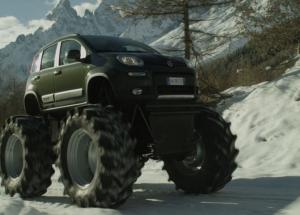

..oder gar so:
Falls der Ferieneinkauf mal etwas grösser ausfallen sollte als geplant:
Manchmal fällt etwas mehr Schnee, wie gerade im Tessin. Gut zu wissen, dass auch der optimale Unterbau lieferbar wäre:
