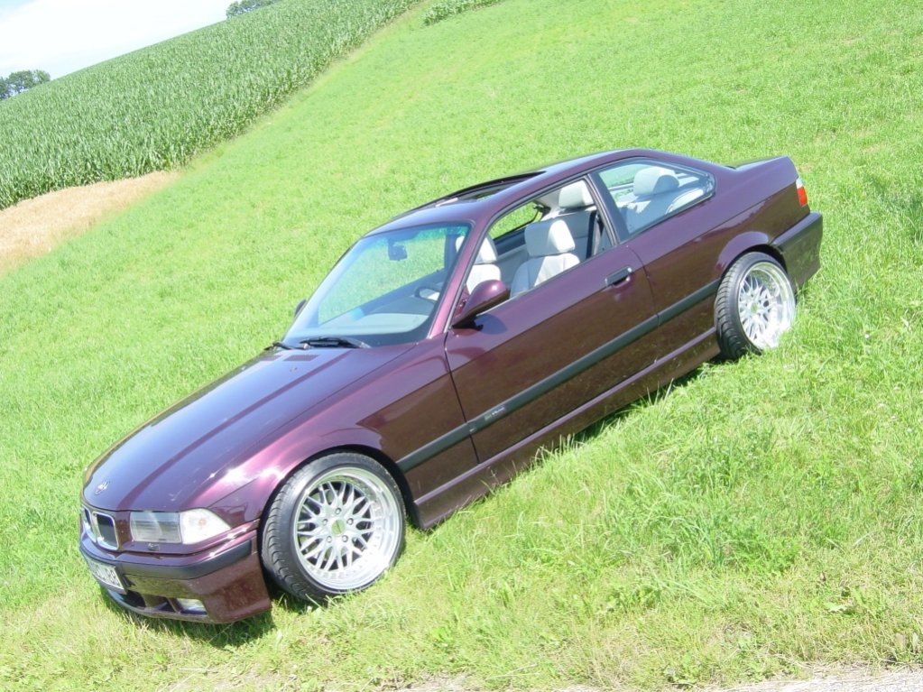

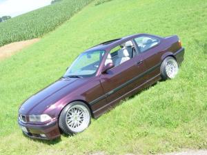

Prollo ? Ich hatte Schüsseln auf meinem E36
Auf Winter-Stahlfelgen gabs den 500 Euro-Look, im Sommer hat jeder geglotzt :D
Neben dem Winterspaß ist halt schon das geilste am E36 der 6-Zylinder-Sound, ich glaube es gibt kaum ein Auto wo man für 3000-5000 € ein Cabrio fahren kann mit einem Auspuffsound der für mich eigentlich nur noch von Sportwägen in ganz anderen Preisklassen zu toppen ist, wenn man einen Auspuff dran baut, der soviel kostet wie ein E36 Cabrio :wink:
