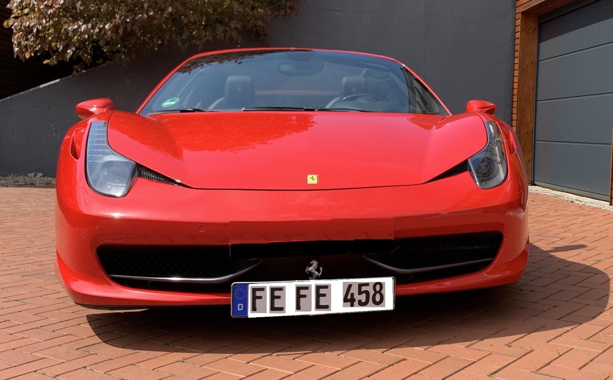

Was mir Sorgen macht (egal ob geklebt oder geschraubt) ist, dass bei meiner Ausgangskonstellation
1869221073_Abholung2019-03-19(18)-Kopie.thumb.JPG.fe7cb760fa80f3cfe609f34f61036010.JPG
(Kennzeichenhalter zum Schild einclipsen, mittag angebracht, also 1/2 über und 1/2 unter der Stoßstange)
sich der Winddruck gleichmäßig verteilt. Der Winddruck, der das Schild nach unten wegbiegen will, ist genau so groß wie der, der das Schild nach oben wegbiegen will. Die Winddrücke halten sich also die Waage und nichts passiert.
Bei meiner neuen Lösung, wo das Schild nur unterhalb der Stoßstange hängt (auch hier egal ob geklebt oder geschraubt), kann der Winddruck nur unterhalb angreifen und das Schild nach hinten zu biegen versuchen. Hier reißt er dann oben meine Schrauben raus oder eben den Kleber bzw. das Klettband ab.
Nehmt mir bitte die Bedenken. :wacko:
Nein das hält.. durch die Biegung wird es stabiler, als ein gerades ungebogenes Kennzeichen. Die Kräfte verteilen sich gut.
Bin damit 10 tkm auf dem 458 gefahren, auch mal Tacho 338, Rennstrecke, Sonne, Regen... alles durch gefahren, ohne, dass es sich auch nur 5 mm am Rand abgelöst hätte.

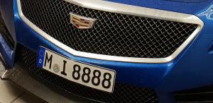

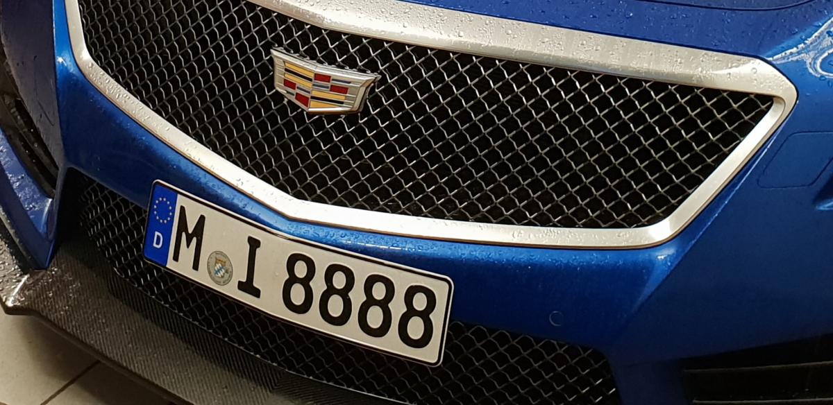

Auf anderen Autos das selbe. Cadillac auch schon 3tkm und mit über 300 km/h getestet, kein Problem.
Ich kann halt nur für das oben verlinkte 3M Band sprechen, ob das mit jedem Tape so ist, keine Ahnung.
Aber diese Konstellation mit dem Klebeband hält. Untergrund muss halt fettfrei sein, nehme da gerne medizinischen Alkohol.
Im Notfall tut es auch Bremsenreiniger auf einem Papier, der soll zwar für den Lack nicht so gut sein, bei kurzzeitigem Gebrauch konnte ich jedoch keine Lackschädigung feststellen, da sich dieser sehr schnell verflüchtigt, bevor er den Lack überhaupt erst anlösen könnte.
ich hatte beim 355 auch die Klebeversion, allerdings war das Auto frisch lackiert, was wohl das Problem war.
Nummernschild hat sich dann auf der Autobahn verabschiedet, noch nicht mal gemerkt, es ist wohl nach unten verschwunden.
Glücklicherweise hat ein später folgender Seat Fahrer es in Seinem Kühlergrill aufgesammelt und zur nächsten Polizei gebracht, die standen dann abends spät vor der Tür und waren von der Klebelösung überhaupt nicht begeistert.
Glücklicherweise aber gefunden worden, sonst wäre das Kennzeichen, es war kurz mit 1 weg gewesen und gesperrt ne Zeit lang.

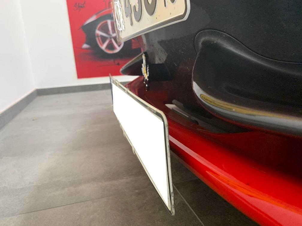

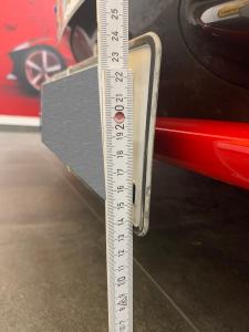

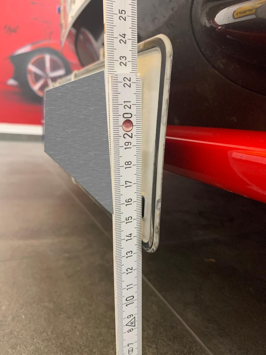

Ich habe das untere Kennzeichen mal zu Probezwecken unterhalb des eigentlichen Kennzeichens mit der besprochenen Klammer (kein Bohren, Einhandbedienung in 1 Sekunde) angebracht. Das eigentliche Kennzeichen habe ich grob wegretuschiert. Entschuldigt die grobschlächtige Retusche, ich habe es mit Bordmitteln hingepfuscht. Vielleicht sollte ich mir doch mal Fotoshop zulegen. Aber man gewinnt so einen Eindruck, denke ich.
Den Abstand zum Boden habe ich minimiert, damit das Cavallino nicht verdeckt wird. Er beträgt jetzt 13 mm, im anderen Thread wurde 20 cm Mindestabstand zum Boden erwähnt. Das entspricht auch meinem Wissensstand. Es ist also illegal, aber was ist an unseren Ferrari schon legal? :lol:

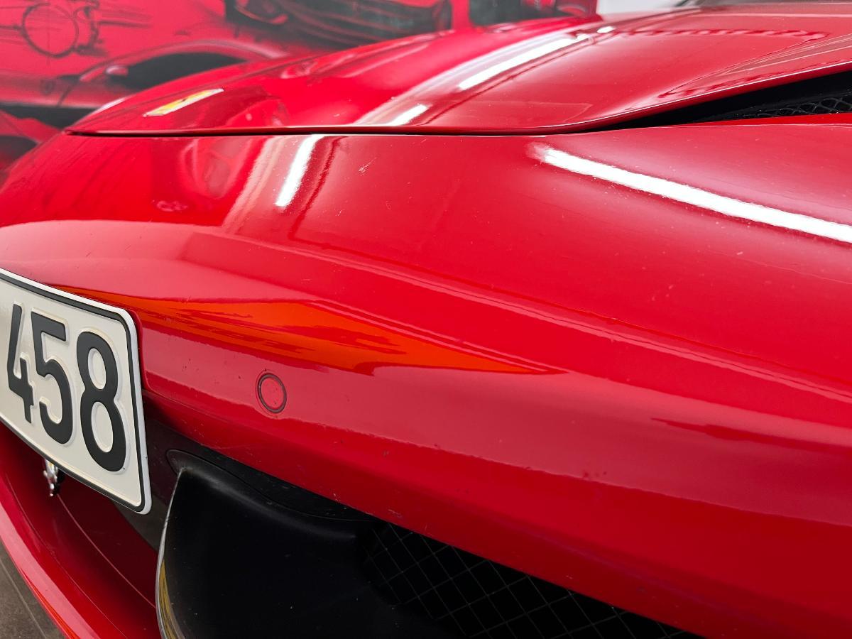

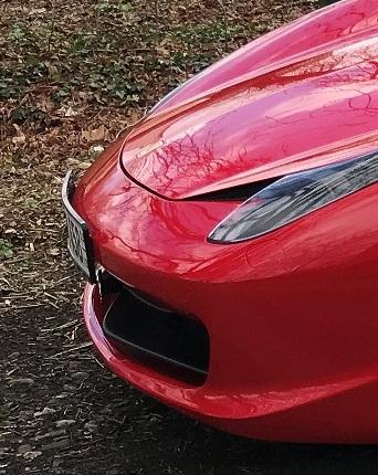

Anbei ein Bild mit entsprechenden Schaumstoffunterbauten. Auf den oberen und unteren schmalen Streifen kam noch ein 3M-Doppelklebeband. Das Schild vom Vorgänger habe ich nur mit Mühe lösen können.
  • 3 Monate später...
Ich bin jetzt auch eingekickt. ;)

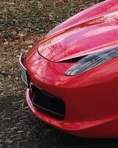

Im Zuge der Umrüstung weg vom Saisonkennzeichen habe ich die neuen Schilder vorne auch mit Powerkleber aus der Kartusche befestigt. Mal sehen, ob es hält. Vermutlich reißt es mitsamt der Folierung (transparente Steinschlagschutzfolie) ab.
4621128_Nummernschildbefestigen(2).thumb.JPG.f783fe61c0744bf480a089bc2150fba3.JPG1373464134_Nummernschildbefestigen(3).thumb.JPG.bb897e3964adfac5abe5e451ff88a5eb.JPG

Update: Ich habe jetzt ein paar längere Strecken > 250 km/h gefahren. Also nicht nur ein paar km.
Der Kleber hält. Es scheint sich nichts zu lösen, von oben sind keine Ablösungen zu sehen.
Es scheint also mit Kleber auf Folie zu funktionieren.
Dabei ist es das gleiche Bild, oder?
(Unabhängig der Tatsache, dass es hält)
