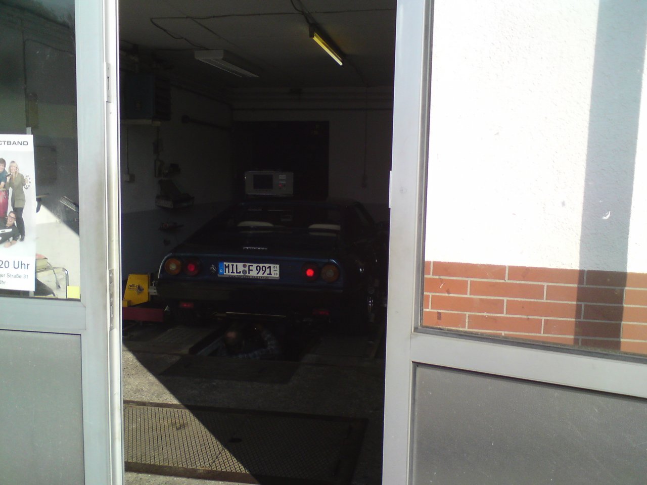

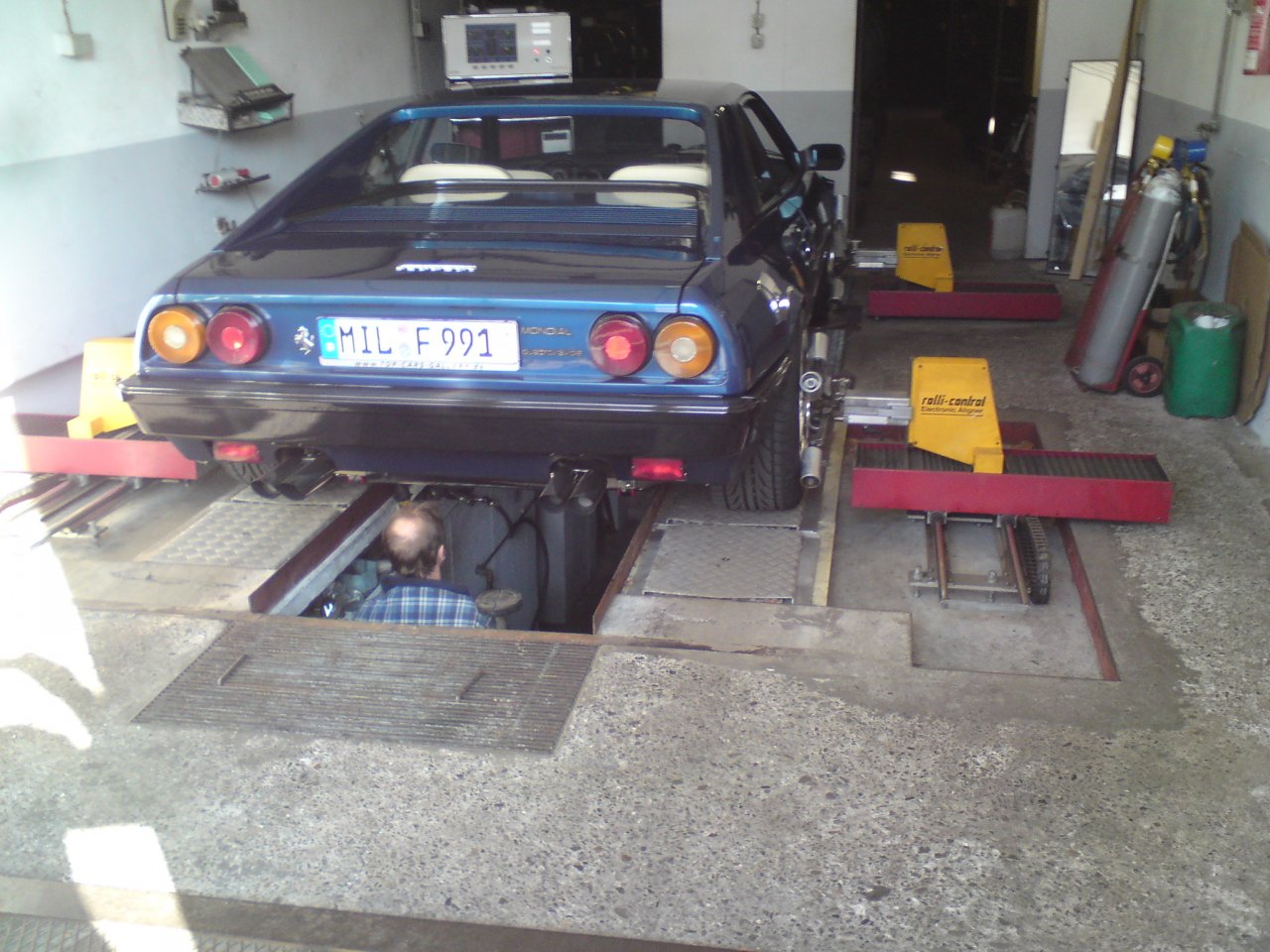

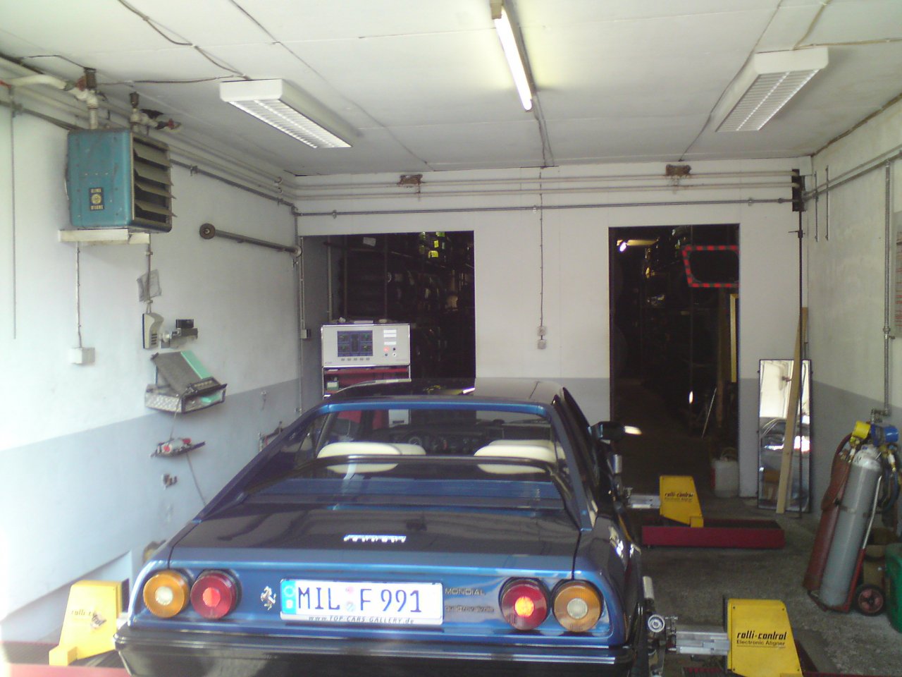

Habe es endlich geschafft meinen Mondial vermessen und einstellen zu lassen.
Der erste Kommentar des Mechanikers war: "da stimmt ja gar nichts"
Der gute Mann hatte fast eine Stunde Arbeit um das Fahrzeug auf vernünftige Werte zu bringen. Als ich Ihn auf das starke Untersteuern ansprach , meinte er daß es kein Wunder sei wenn die Vorderräder so stehen: und deutete mit den Füßen an daß die Voderräder nicht parallel zueinander sondern quasi nach vorne auseinandergehen.
Musste dann wieder nach Hause , hatte bisher noch keine Möglichkeit die neuen Einstellungen ausgiebig zu testen, die 90 Autobahnkilometer bei starkem Verkehr brachten kaum neue Erkenntnisse außer einem guten Gefühl.
Der Spaß inc. Protokoll hat mich 89 Euro gekostet, die Adresse kann ich bei Bedarf weiterempfehlen.post-82909-14435369253646_thumb.jpg

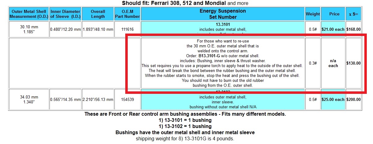

yub...die Buchsen kommen von Energy Suspension aus Californien
http://www.suspension.com/ferrari.htm
und sind in meinem 308 verbaut ... :wink:
(im Bild 8-er set für 1 Achse)
zum Einbau werden die originalen Hülsen auf einer Seite abgeflext und das alte Gummi unter starker Hitze rausgeklopft/-gebrannt -
die punkt-geschweisste Originalhülse wird dabei im Querlenker belassen -
(ob das vom Arbeitsaufwand ein wirklich erheblicher Vorteil ist, muss jeder selbst entscheiden)
der Arbeitsvorgang ist rundherum insgesamt 16x zu wiederholen (4 Querlenker à 4 Buchsen) :wink:
die Poly-Buchsen sind übrigens deutlich härter als OEM -
aber nicht zu hart wie ich finde (ist allerdings auch Geschmacks- bzw. "Gefühlssache")
idealerweise kombiniert man die Arbeiten entweder mit einer kompletten Überholung der originalen Koni-Stoßdämpfer inkl. evtl. Erneuerung der Federn -
oder gleich - wie in meinem Falle - dem Einbau eines Gewindefahrwerkes :-))!
(beim Foto war ein vorderer Dämpfer schon verbaut 8-) )
Gruß aus MUC
Michael

Wie werden die "Abschlussstücke" befestigt?
Einfach auf der neuen Buchse drauf gepresst?
Wäre bei einem erneuten Wechsel dann ja wieder recht einfach, diese zu wechseln....
Muss man da auch die (serienmäßigen) Spacer-Hülsen einsetzen, oder passen die Poly-Buchsen einfach plug-and-play?!?
Auf jeden Fall eine sau geile Alternative!!!
Alex.
genau...plug & play wie aus der Schachtel, keine weiteren Hülsen oder spacer nötig
die Polybuchse wird von innen nach aussen in die originale Hülse der Querlenkeraufnahme gesteckt
der "Ring" wird quasi als Deckel einfach auf die Polybuchse draufgesetzt (Absenkung vorhanden)
die komplett Buchse "klemmt" dann später in der Gabel am Wagen und wird vom originalen Bolzen gehalten - ganz so wie im Original
Du sparst Dir eben das Öffnen und spätere Setzen der Schweisspunkte bei den originalen Hülsen - so sieht`s im Original mit Schweisspunkt aus
