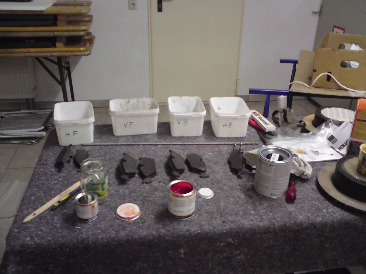

Part2 Fahrwerksrevision

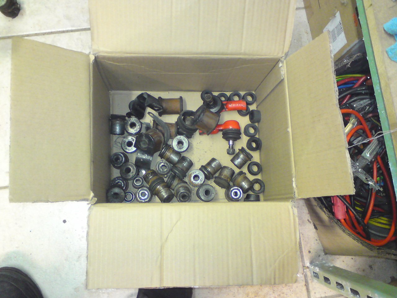

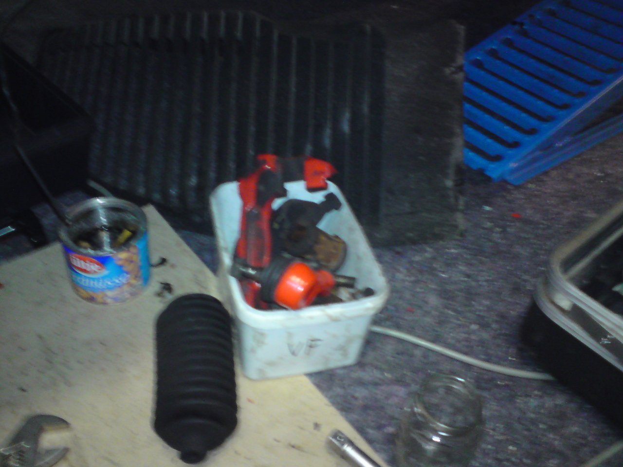

O.k. Teile waren da, jetzt ging es zur Demontage. Ein paar Tips schon mal vorab:
--- Alle demontierten Teile in Schachteln ordnen, hatte vier Schachteln für jede Ecke (VF/HF/VB/HB)post-82909-14435364042983_thumb.jpg
Bei mir bedeutet VF Vorne Fahrerseite (bin so ein klassischer Rechts/Linksverwechsler)
-- Peinlichst genau aufschreiben, an welcher Stelle wieviele Shims(wieviele Millimeter) montiert waren.post-82909-14435364052443_thumb.jpg
Wenn nicht hat man bei der Montage ein Problem. Es empfiehlt sich ebenfalls bei der Demontage der
Spurstangenköpfe die genauen Maße zu nehmen und aufzuschreiben.
Man kann ansonsten bei der Montage die gesamte Fahrwerksgeometrie kräftig durcheinander bringen.

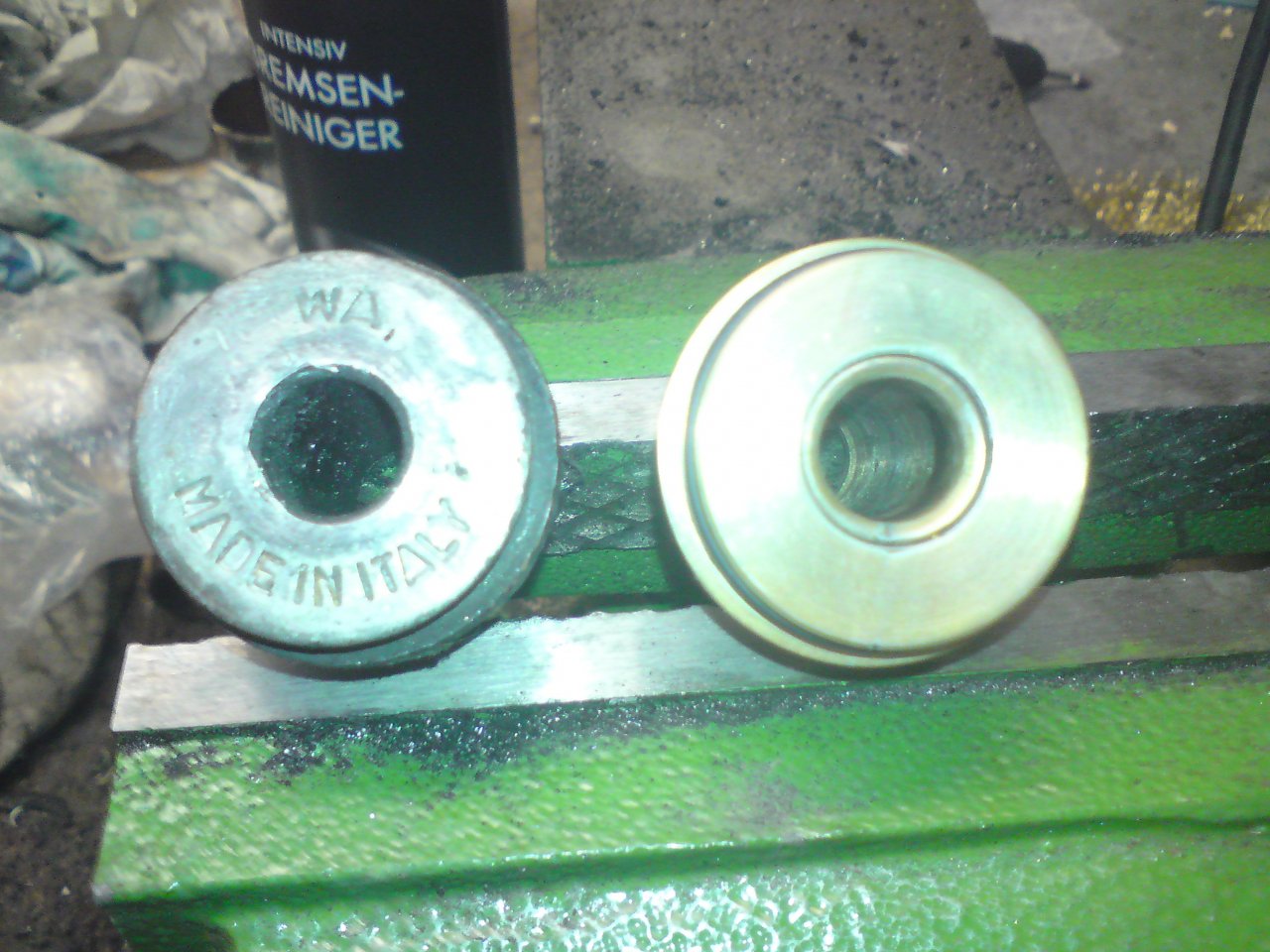

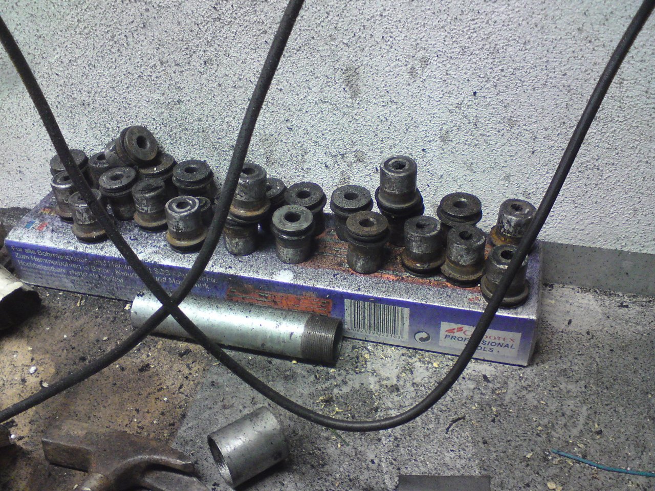

Die Demontage am Fahrzeug gestaltet sich relativ einfach, die ersten Probleme traten auf, als ich versuchte die alten Buchsen auszupressen. Hätte zwar die Möglichkeit gehabt in eine Werkstatt mit hydraulischer Presse zu fahren aber das erschien mir zu umständlich, drum versuchte ich es zuerst am heimischen Schraubstock.

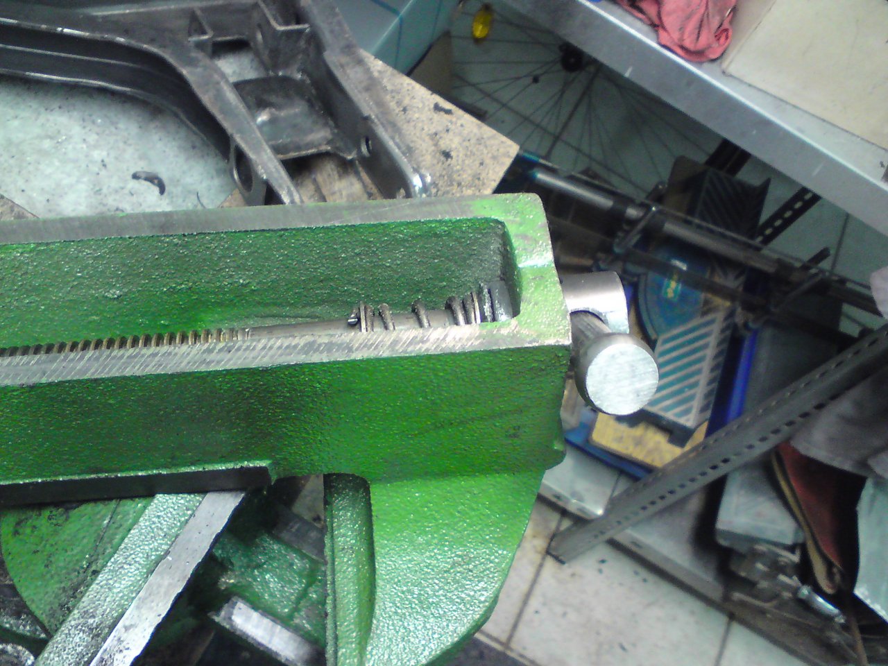

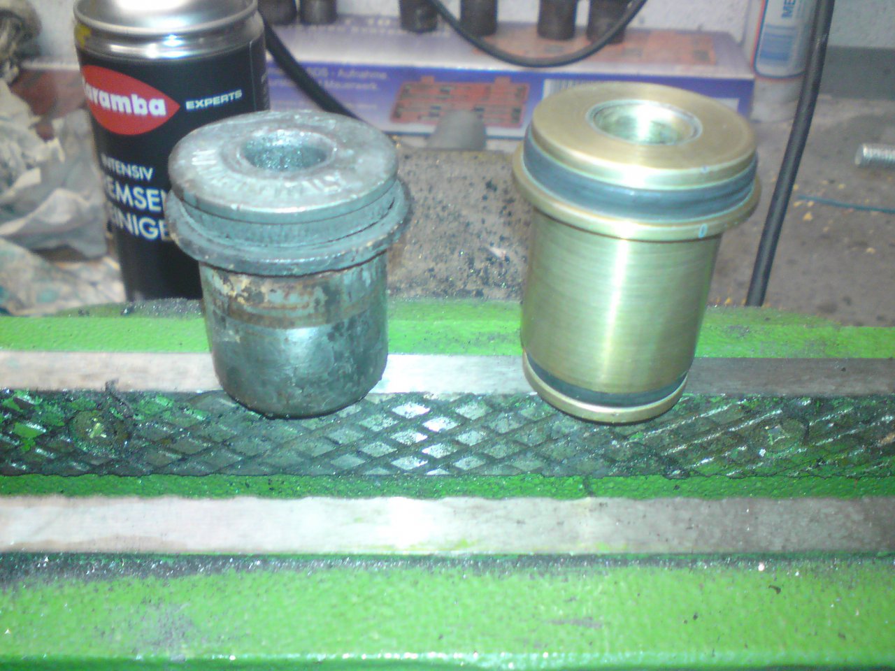

Die alten Buchsen waren an meinem Fahrzeug nicht angepunktet, aber saßen wirklich sehr fest, Nach ca. der Hälfte an Pressarbeiten kapitulierte mein Schraubstock ( hatte Ihn erst vor 8 Wochen gekauft, Reklamiert und neuen erhalten).post-82909-14435364022544_thumb.jpg
Ich habe versucht das auspressen soweit wie möglich zu erleichtern indem ich die alte Farbe(aus einer früheren Restaurationsaktion)mit dem Dremel entfernt hatte, die alten Buchsen mit WD 40 "eingeweicht" hatte, und bei besonders hartnäckigen Buchsen mit dem Heißluftfön die entsprechenden Stellen erhitzt habe.
Interessanterweise ließen sich die Buchsen der Vorderachse wesentlich besser aus- und einpressen wie die der Hinterachse.

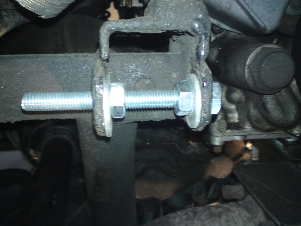

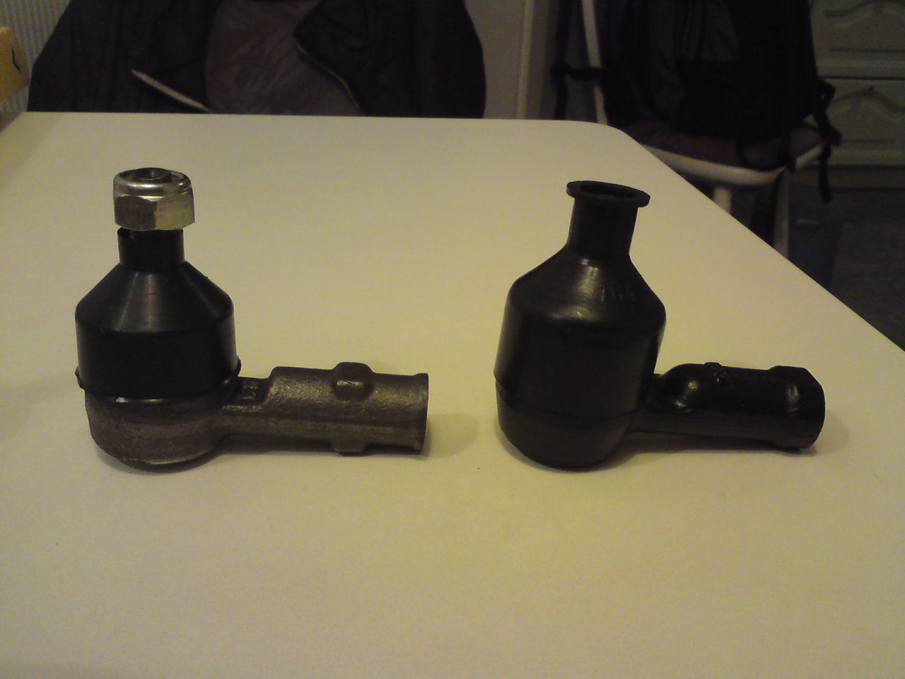

Problematisch ist auch der Ausbau der vorderen Spurstange, ich bin der Meinung daß bei Fahrzeugen mit Klimaanlage(meine ist ausgebaut, brauch ich nicht, geht aufs Leistungsgewicht :-) )ohne Demontage einiger Klimaschäuche die Demontage schlicht unmöglich ist. Wenn man diese Arbeit auf sich nimmt sollte man wirklich bei dieser Gelegenheit die Faltenbälge der Lenkung genauestens überprüfen oder austauschen, so gut wie in diesem Zustand kommt man da nicht mehr dran.
Übrigens, man muß die Spurstange zum Tausch der Lagergummis nicht zwangsläufig ausbauen, aber da ich diese ebenfalls lackieren wollte, tat ich es.

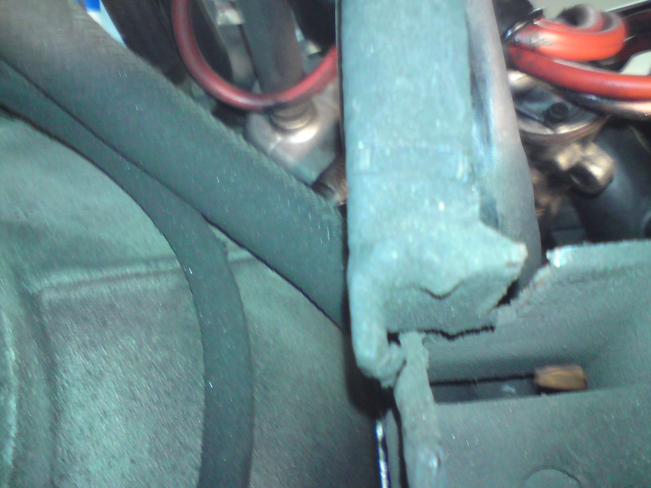

Bei der Demontage fiel mir auf daß eine Strebe im Motorraum HF an der Schweißnaht abgerissen war. Glücklicherweise kommt man da relativ gut dran, so daß ich sie wieder anschweißen konnte.

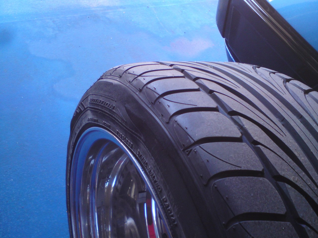

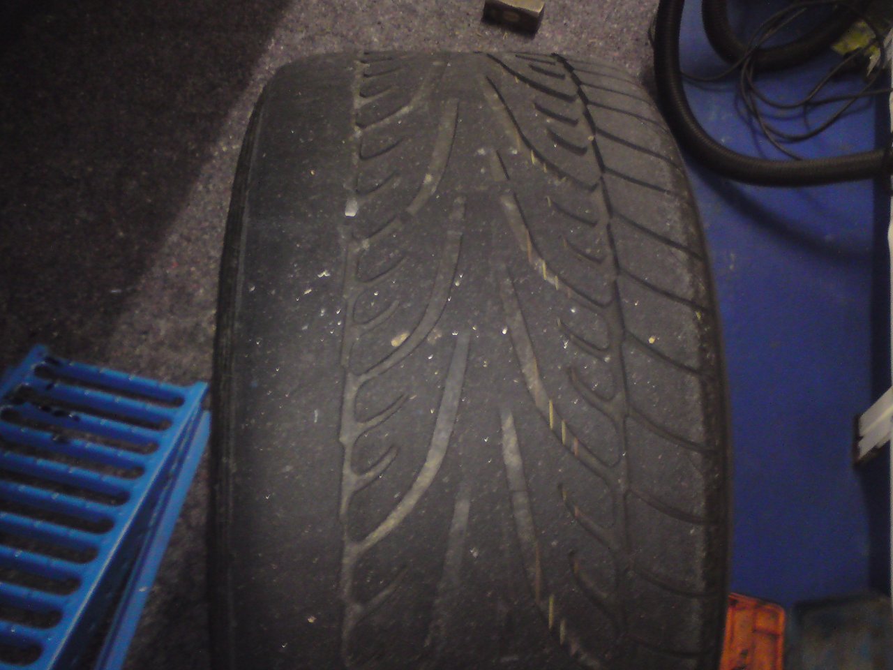

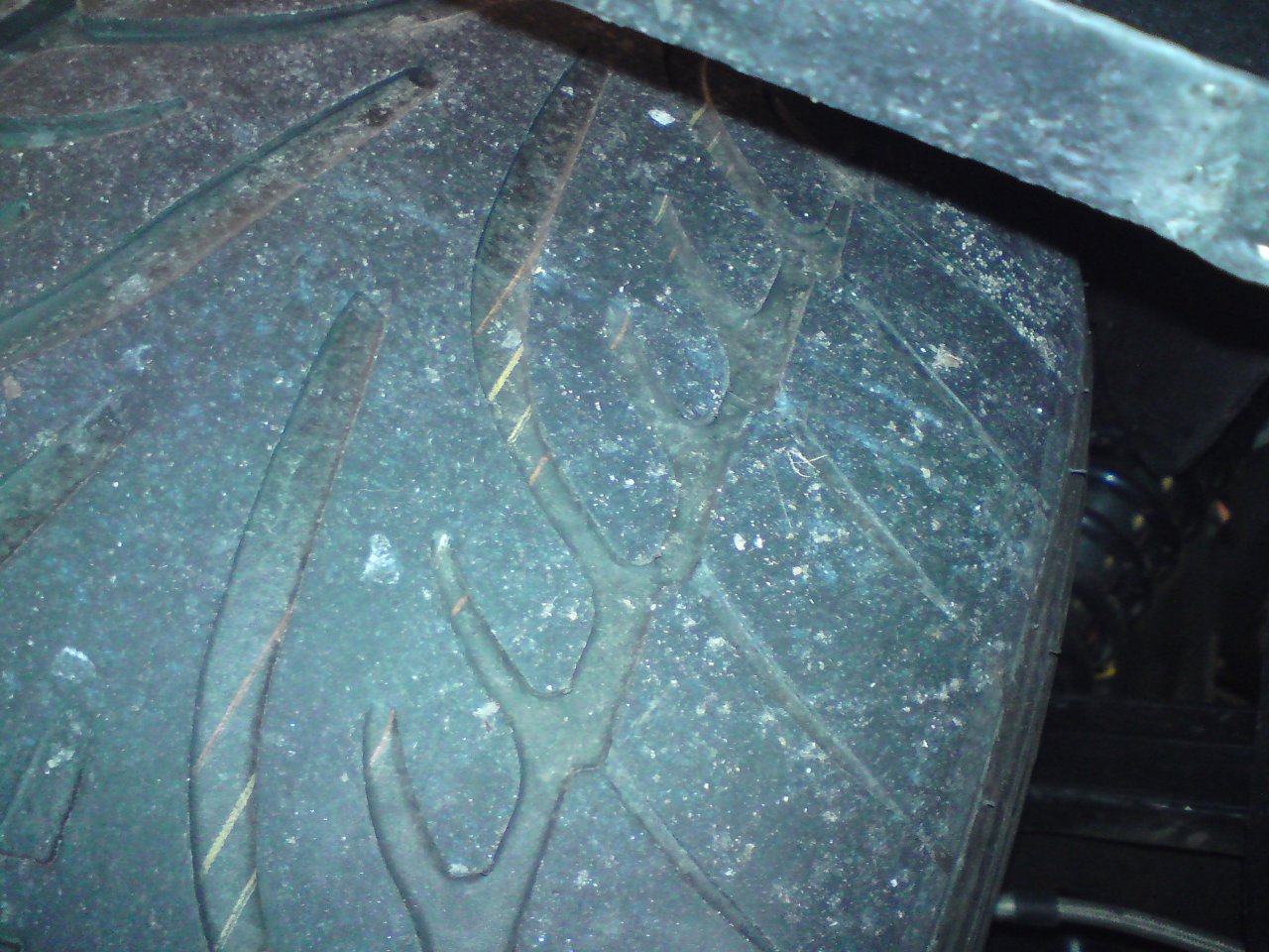

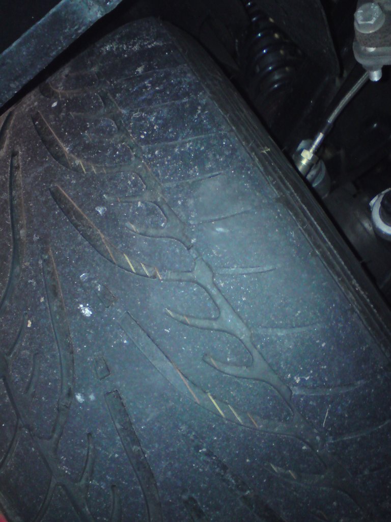

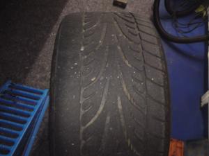

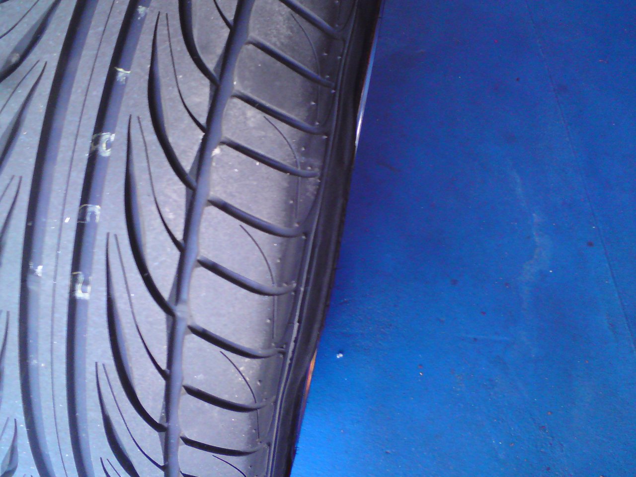

Mein Fahrzeug ist relativ stark tiefergelegt, leider wurde es versäumt bei der Tieferlegung auch den Sturz anzupassen.

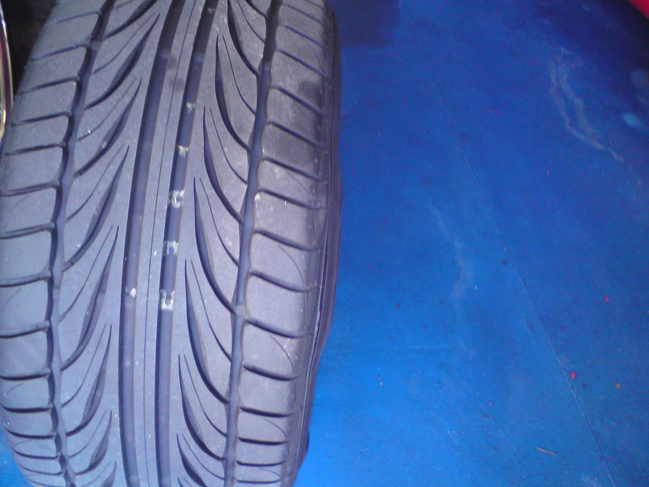

Nach nicht allzulanger Zeit sehen die Reifen dann so aus:post-82909-14435364142181_thumb.jpg
Ich habe mittlerweile einen kompletten Satz an Neureifen, sind noch beim Felgenaufbereiter.
Ich habe vor den Sturz grob einzustellen (VA 0 Grad/ Ha -1 Grad) und dann Von einem Profi einstellen zu lassen.

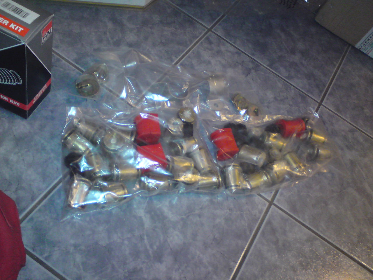

Auf mehrfachen Wunsch hier meine Einkaufsliste bei Superformance:
2St. Spurstangenköpfe (Track Rod End) 103592
1 St. Front Suspension Bush Set (Hard) SMONFH
1St. Rear Suspension Bush Set (Hard) SMONRH
12 St. Shim 1,5 mm 107338
12 St. Shim 3 mm 107341
2 St. High Quality Torsion Bar Bracket 104417 (für hinteren Stabi)

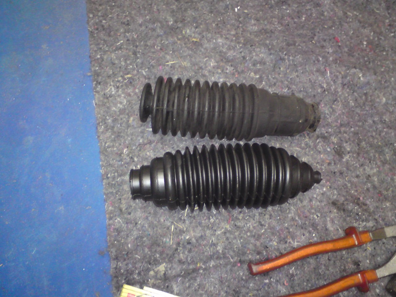

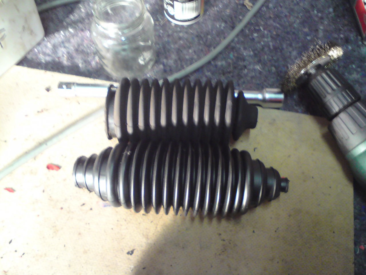

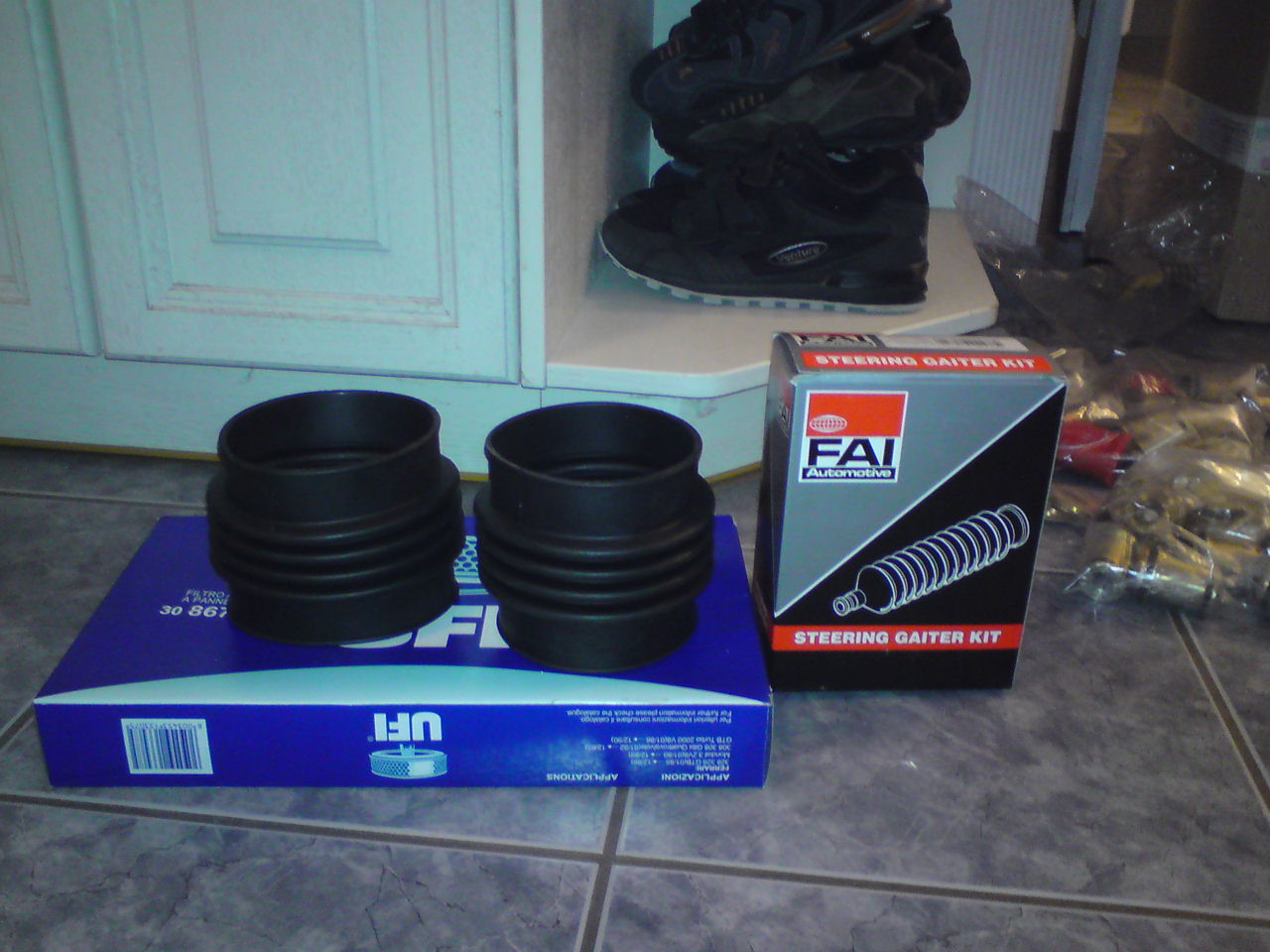

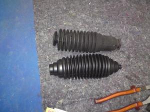

Hab gerade festgestellt, daß die Faltenbälge für die Lenkung gar nicht auf der Rechnung stehen, Werbegeschenk?? :-)

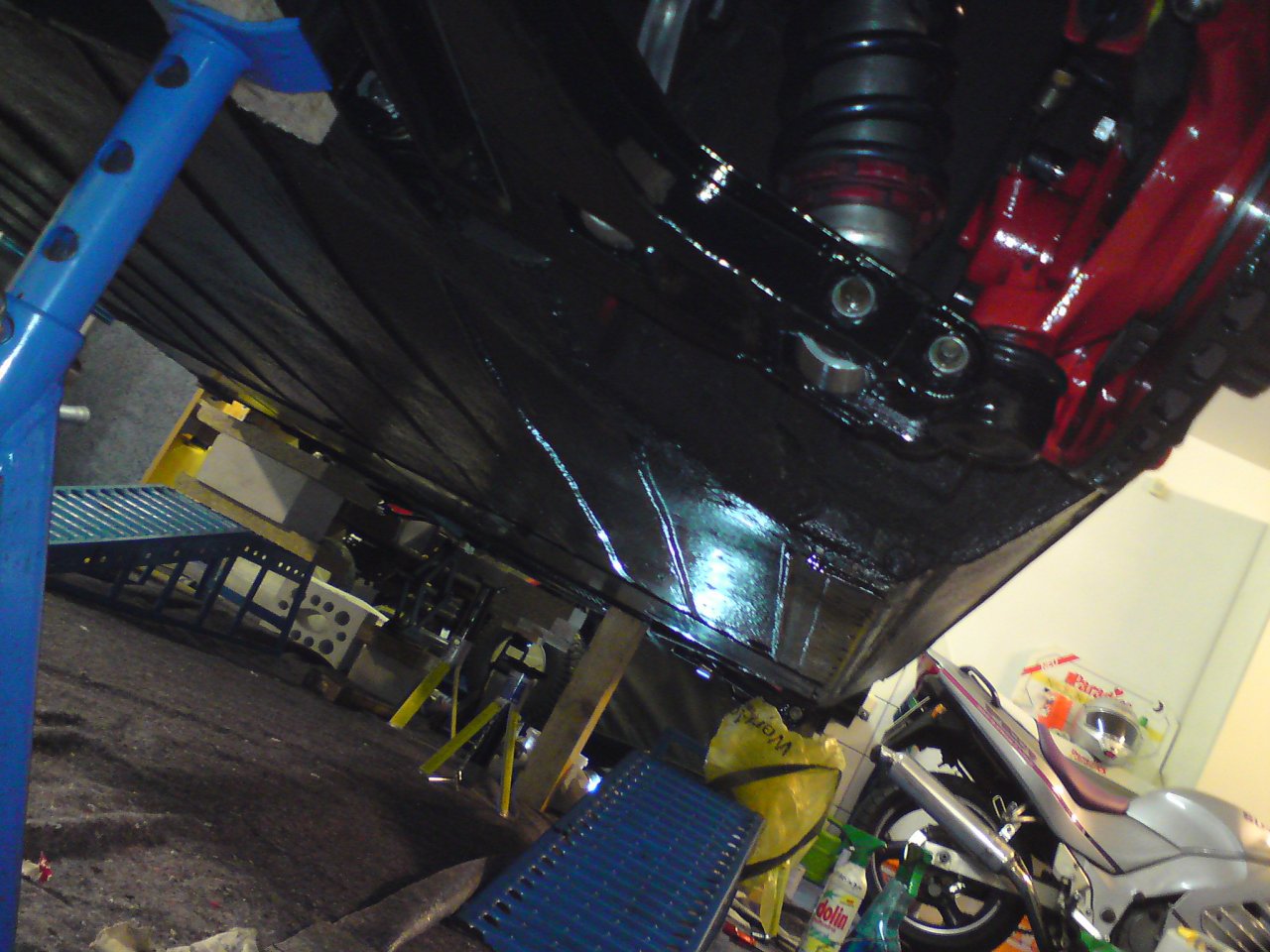

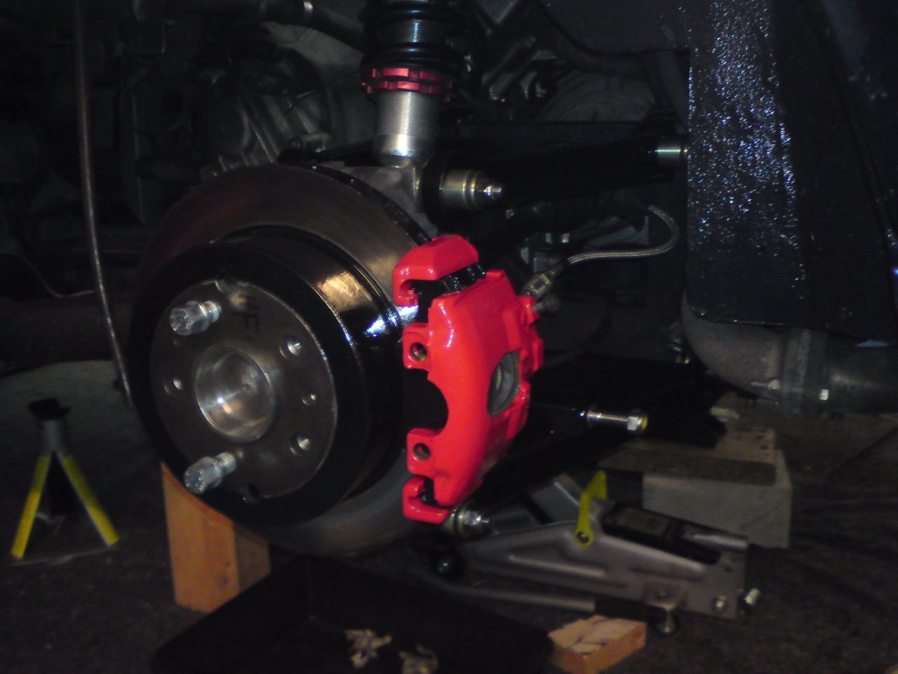

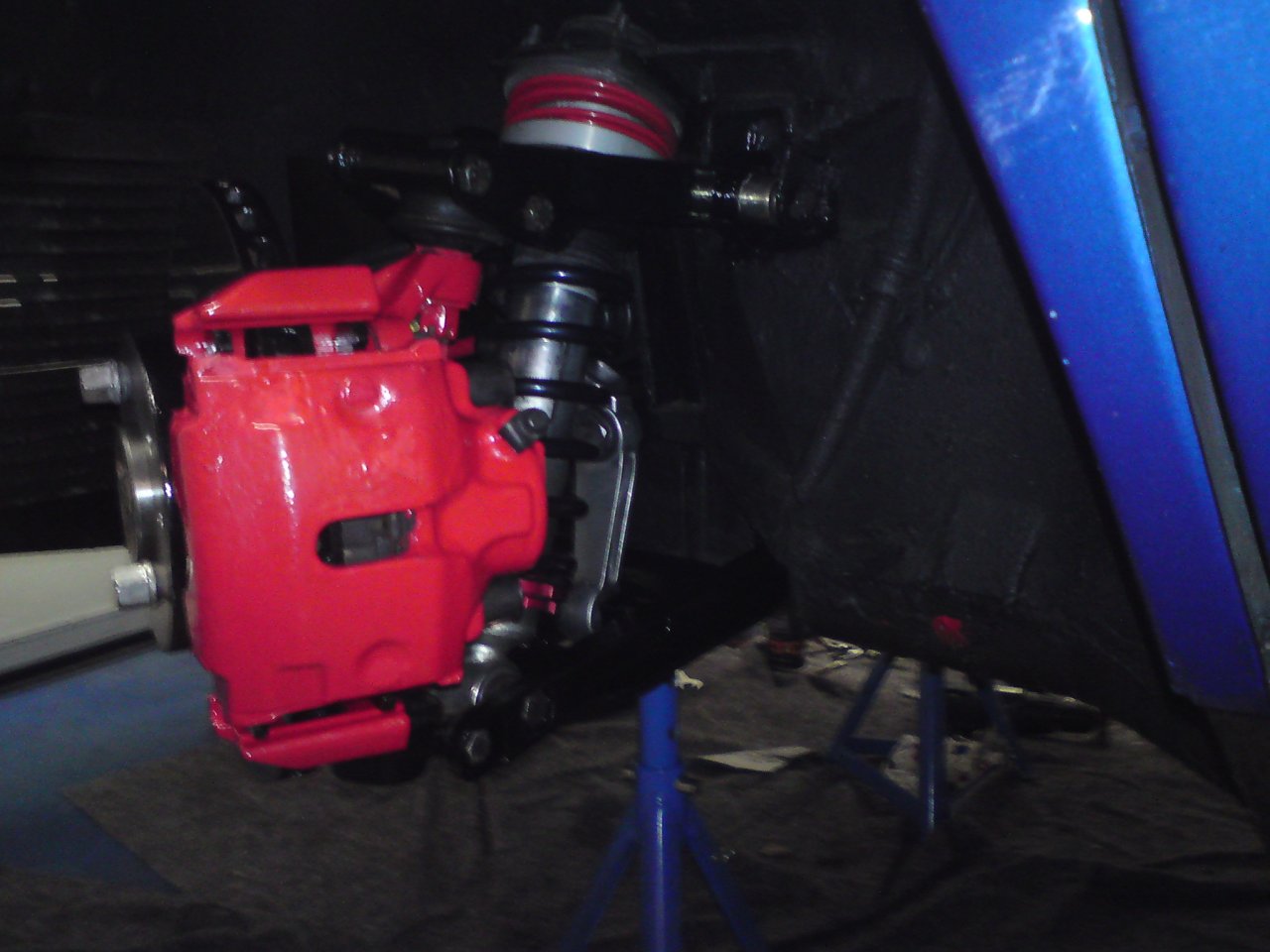

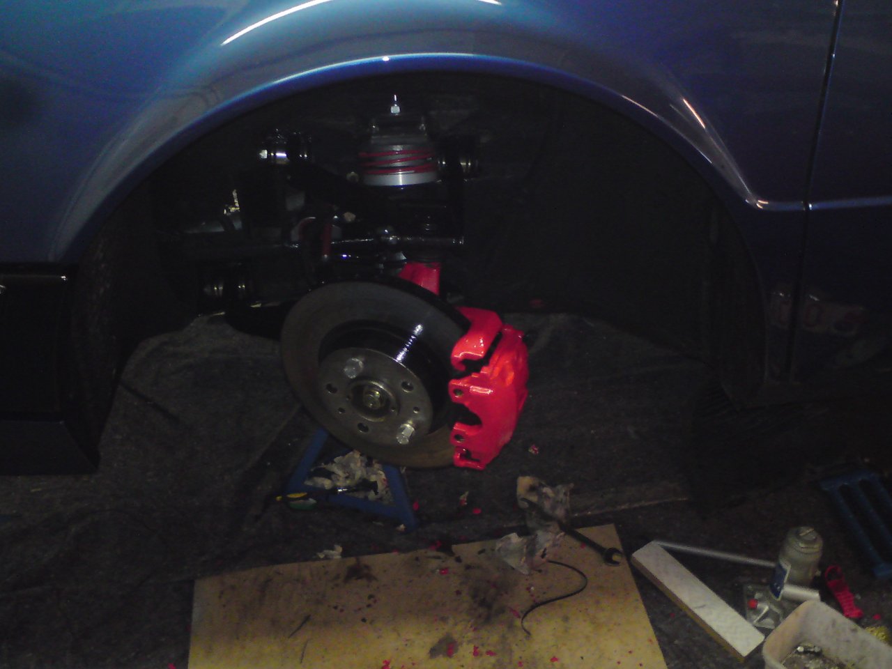

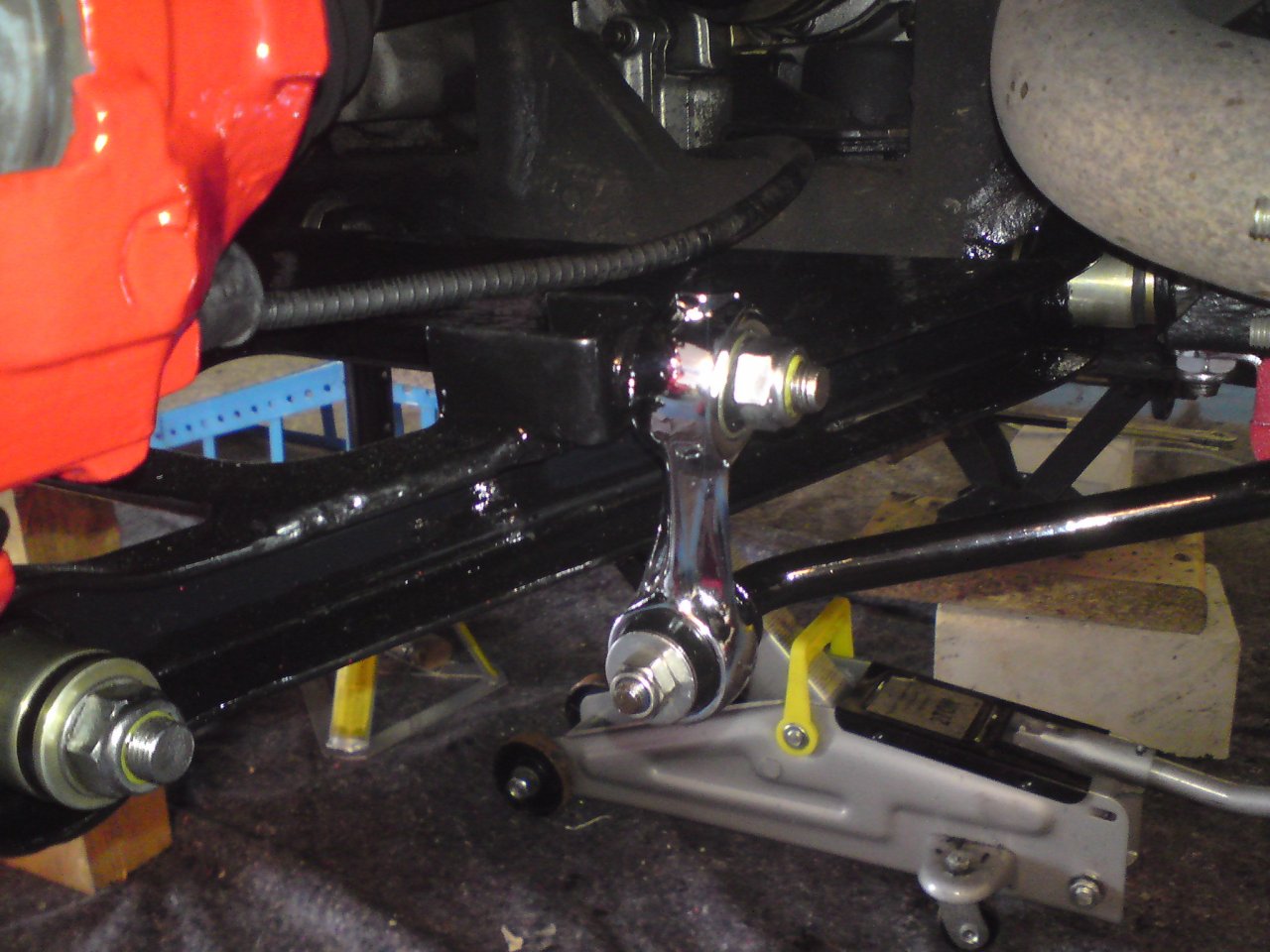

Aktueller Stand der Dinge:post-82909-14435364172406_thumb.jpg
Ein kleiner Tip zur Erleichterung fällt mir gerade beim Anschauen der Bilder noch ein.
Vor Montage der neu gebuchsten und lackierten Schräglenker empfiehlt es sich die Aufnahmen am Rahmen etwas zu spreizen ( ca. 2-3 Millimeter), da die neuen Buchsen etwas breiter als die alten, ausgeleierten sind.

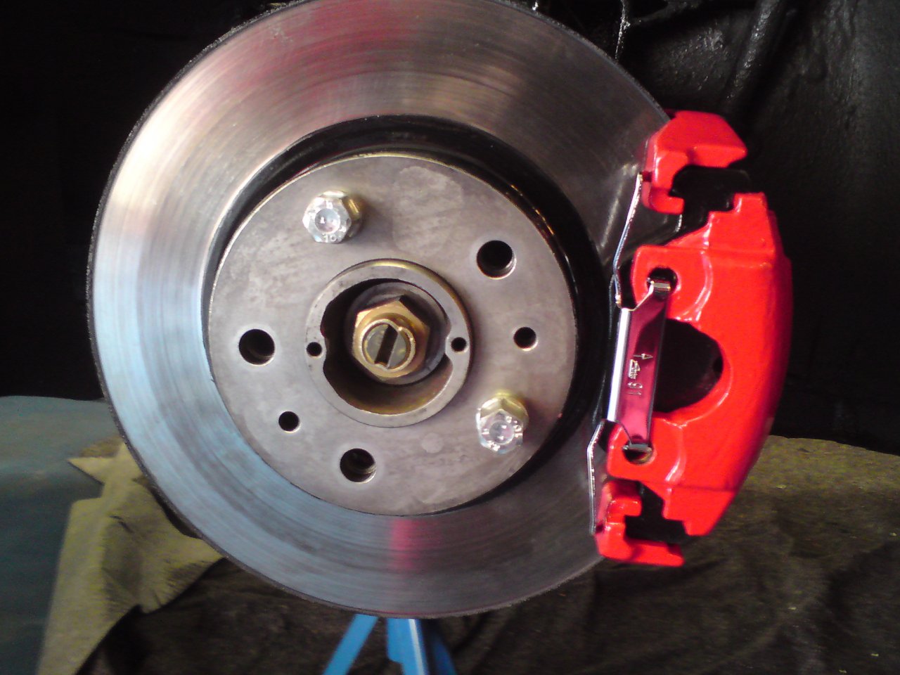

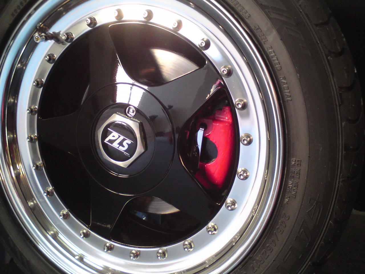

Jetzt fehlen nur noch meine Teile vom Verchromer(Die Haltefedern an den Bremsen, die Schellen der hinteren Stabistange(sind zwar aus Edelstahl aber nicht poliert) und die Alugußumlenkhebel der hinterten Stabistange. Und natürlich die aufbereiteten Felgen.
Ich hoffe daß spätestens zum 1. April wieder alles komplett ist--- Ferrarifahren ----Saisonbeginn:lol:

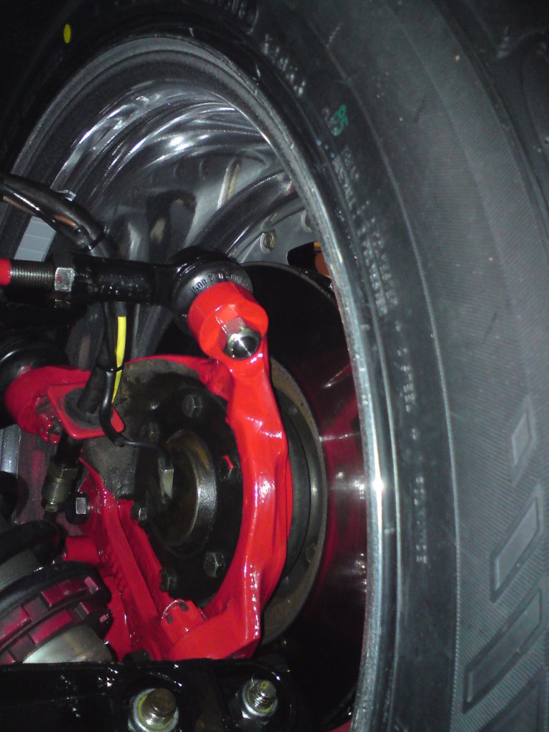

Hallo Dirk_B.,
Die Teile vom Verchromer sind gestern gekommen.
Sind mittlerweile angebaut, jetzt fehlen mir nur noch die Felgen/Reifen

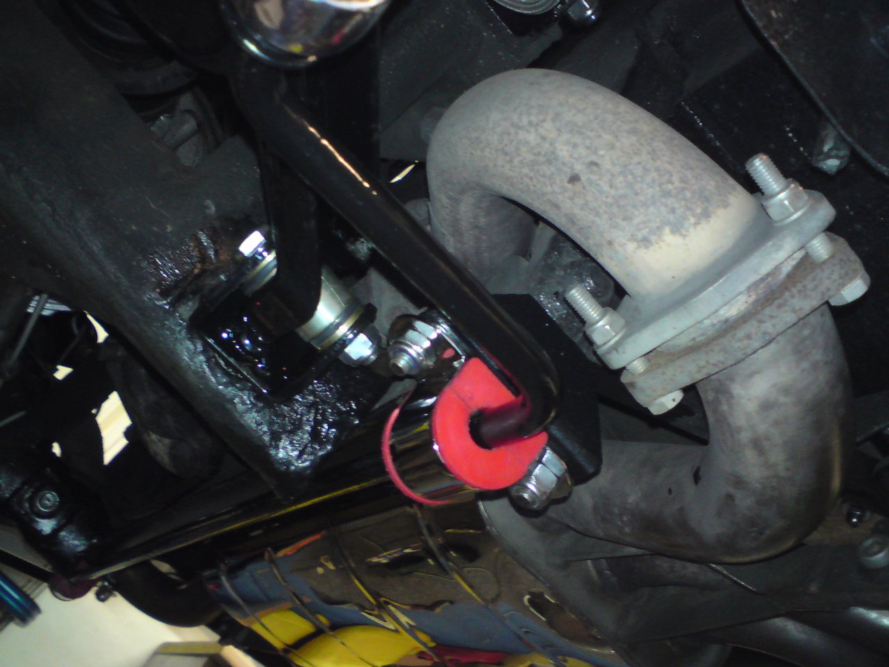

Hallo Manfred,

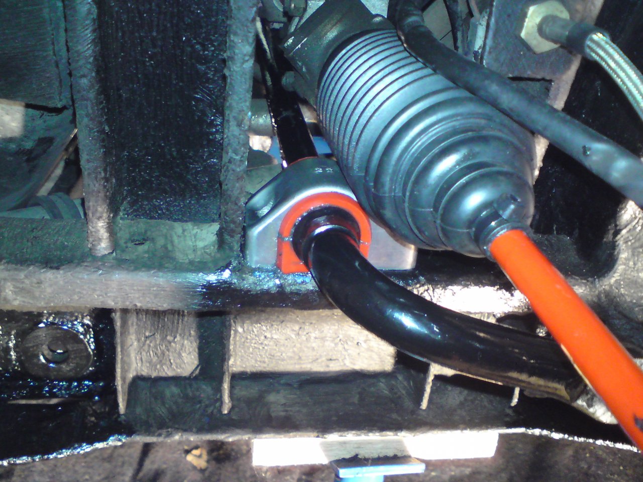

ich habe mir unter anderen deine Beiträge zu diesem Thema durchgelesen und natürlich die Bilder angesehen. Klasse Arbeit, genau so sollte es gemacht werden. Ich möchte mich nicht wichtig machen, aber mir ist bei den letzten Foto was du eingestellt hast, aufgefallen (kann auch eine optische Täuschung sein) zumindest sieht es so aus, als hätte der Stabi in der roten Gummihalterung Spiel. Dies ist leicht möglich, denn es gibt einige unterschiedliche Halterungen diese unterscheiden sich nur etwas in der Höhe zB. die vorderen sind etwas niedriger als die von der Hinterachse und es gibt auch Unterschiede bei der Bohrung. Ich hatte auch zweimal die Falschen geliefert bekommen und es fällt beim Zusammenbauen fast nicht auf.
Grüße Helmut
Hallo Helmut
Es ist in der Tat eine optische Täuschung ( an dieser Stelle tritt schwarzes Fett aus).
Ich hatte vor der Montage der hinteren Stabistange die roten Gummilager mit Molykote Grease versehen, da ich der Meinung bin, daß an dieser Stelle Reibung auftritt, und wo etwas reibt muß auch etwas geschmiert werden.

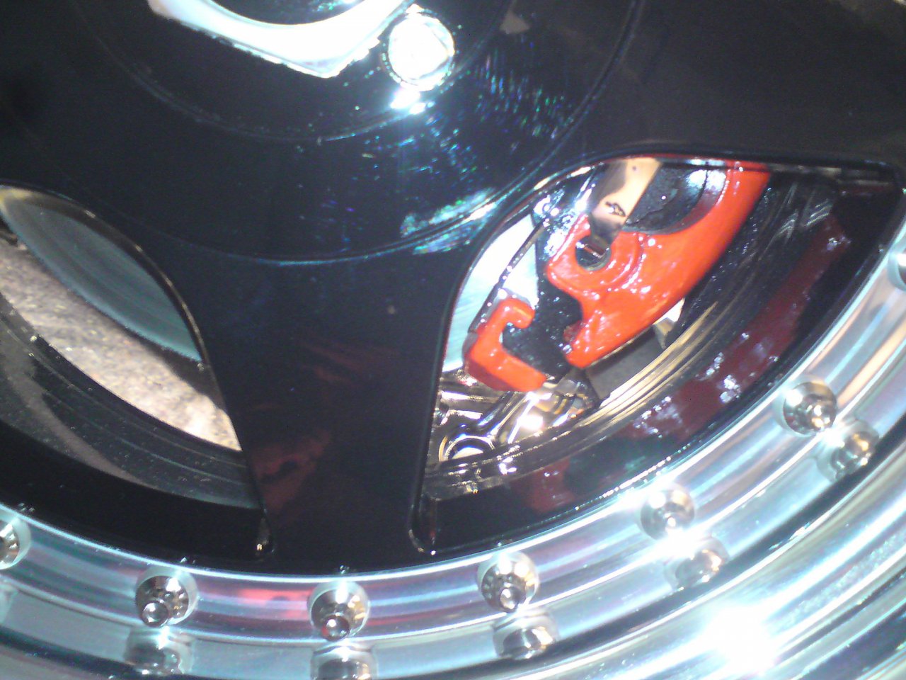

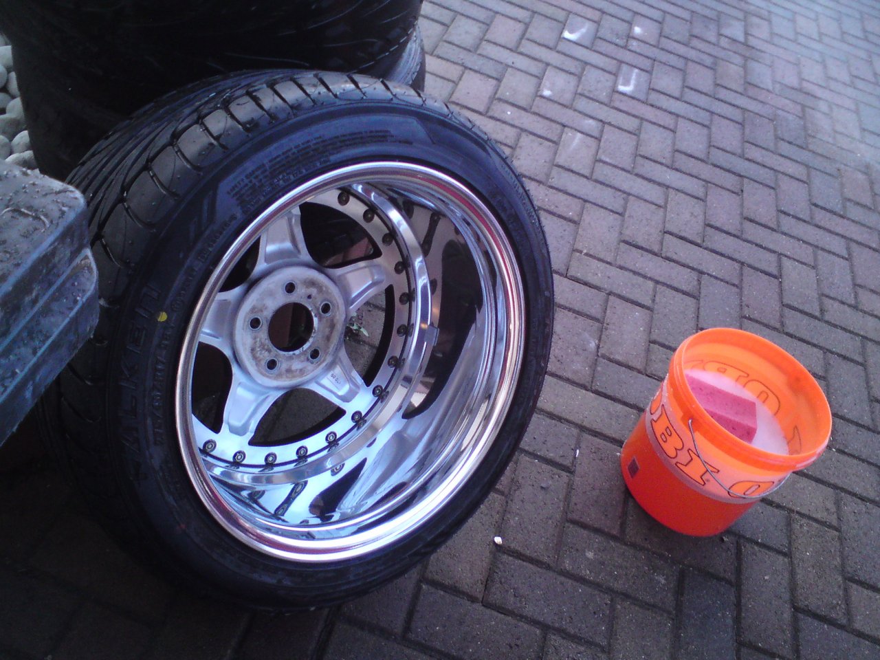

post-82909-14435365424282_thumb.jpgCall me crazy
Gestern habe ich meine Felgen samt neuen Reifen vom Felgenaufbereiter bekommen.
Selbstredend mussten die Dinger schnellstmöglich ans Fahrzeug.
Wahrscheinlich werd ich jetzt mehr Zeit in der Garage verbringen (Felgen reinigen und polieren).
Schon reichlich verrückt die Innenbetten mit polieren zu lassen, wenns mir zu stressig wird werden sie einfach schwarz lackiert.
Aber seht selbst

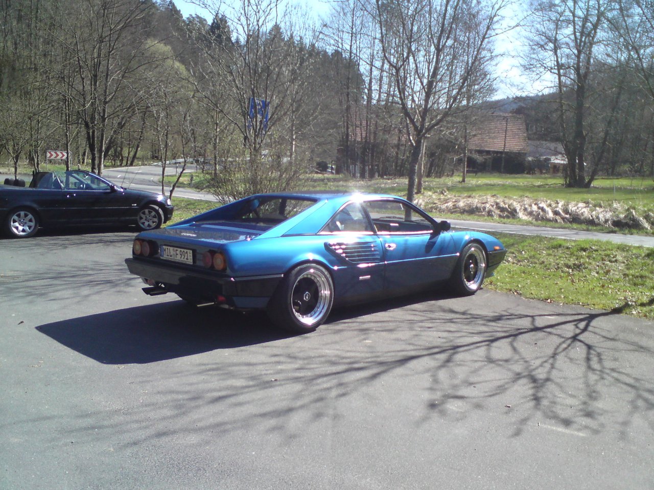

Gestern habe ich die erste kleine Ausfahrt unternommen. Im Gegensatz zu Manfred habe ich lediglich die Querlenker und Stabilisatoren neu lackiert, alles andere der Originalität wegen nur gründlich gereinigt.
Die neuen Stoßdämpfer waren eine sehr gute Investition. Auch wirkt alles deutlich steifer und direkter als vorher.
Aber ganz deutlich zu spüren ist, dass die Fahrwerkseinstellungen geprüft und angepasst werden müssen. Davon ausgehend, dass sich jetzt alles ein wenig gesetzt hat, vereinbare ich gleich einen Termin dafür.

Ich fasse dann jetzt einmal kurz zusammen, was ich im Winter alles getan habe.
- Querlenker und Stabilisatoren ausgebaut, zerlegt, sandstrahlen und lackieren lassen
- dito für Federbeine/Federn
- Stoßdämpfer erneuert, originale Konis sind lieferbar
- Lager in den Stoßdämpferaugen erneuert
- Tonnenlager Querlenker zu Rahmen erneuert, vorne links gleich zweimal, da ich Depp
die Distanzringe vergessen hatte:mad:.
- Hinten die aus diversen Scheiben, Buchsen und Ringen bestehenden Lager
zwischen Querlenker und eigentlichem Radträger erneuert
- Die Gummis und Buchsen in den Stützen zwischen Stabi und Querlenker erneuert
- Gummilager für Stabilisator erneuert, hinten auch die Halter dafür
- ALLE Muttern und einige Schrauben gegen neue getauscht, zu meinem Glück
gibt es hier am Ort einen sehr gut sortierten Schraubenhandel, nahezu alle Muttern
müssen Feingewinde und bessere Güte haben.
- Sämtliche Teile gründlich vom Schmutz der letzten 26 Jahre befreit
Hätte ich alles regulär kaufen müssen, schätze ich die Kosten auf rund 1400 €. Zum Glück konnte ich einen guten Deal bei ebay machen. Die Stoßdämpfer haben zusätzlich etwa 900 € gekostet.
An Werkzeug benötigt man das übliche, Knarre, Schraubenschlüssel, Drehmomentschlüssel, Hammer und so weiter. Hilfreich waren Ringschlüssel mit Ratsche, ein Montiereisen, stabiler Draht, Dremel, Hocker oder Ständer auf dem man den den schweren Radträger mit Bremse und Nabe während der Demontage ablegen kann. Ich hatte kurz vorher die Bremsleitungen erneuert und frisch gefüllt, daher wollte ich das nicht alles wieder abbauen.
Die Lager in den Stoßdämpfern musste ich hydraulisch einpressen, alles andere habe ich am Schraubstock regeln können.
Eine kleine Dose mit schwarzem Lack und ein Pinsel sind nötig, ganz ohne kleine Macken habe ich den Einbau nicht geschafft.
Wenn man an einem Stück konzentriert daran arbeitet, sollte es in gut 20 Stunden zu schaffen sein. Da es bei mir immer ein paar Stunden nach Feierabend waren und krankheitsbedingt eine längere Pause dazwischen lag, komme ich damit nicht hin.

Zuhause stellte ich das Auto ab , Felge runter, und dann wurde mir schon leicht übel als ich die Innenseite des Reifens sah, wenn ich bedenke daß ich mit diesem Reifen noch vor einer Stunde mit 250 über die Autobahn geschossen bin.Ich hoffe man kann auf den Bildern erkennen was ich meine:post-82909-14435365689148_thumb.jpg
Die Reifen waren nagelneu, das waren die ersten 100 Kilometer, ich hatte diese Reifen zum Felgenaufbereiter gebracht und dieser hat sie dann gewuchtet und auf die Felgen montiert.
So nun die 275,--Euro Frage: Wer ist schuld?
Der Felgenaufbereiter, der das Reifenventil montiert hat?
Der Reifenlieferant, der mir einen schlechten Reifen verkauft hat?
Ich, weil ich nicht gemerkt habe daß der Reifen Platt wird, obwohl ich gestern erst die Drücke kontrolliert und an diesem Reifen auf 2,8 bar eingestellt hatte??
Im Moment bin ich etwas gefrustet, mit diesem Reifen fahr ich keinen Meter mehr, jetzt kann ich nächste Woche versuchen meinen Reifenlieferant aufzusuchen. den Felgenaufbereiter habe ich schon telefonisch kontaktiert, logischerweise sagt er, er kann nichts dazu, er hatte die Reifen aufgezogen und mit 2,2 bar gefüllt, und die waren auch noch drin als ich den Druck auf 2,8 bar erhöhte???

Mittlerweile war ich bei meinem Reifenlieferant, der vermutete zuerst daß der Reifen unfachmännisch aufgezogen wurde, aber nachdem der Reifen wieder von der Felge runter war, meinte er daß dem nicht so sei.
Ich hab schon mal einen neuen Reifen bestellt(will ja wieder fahren), der defekte Reifen wird zurückgeschickt und reklamiert. Bei dem betroffenen Reifen handelt es sich um einen Falken FK 452 der Dimension 275/40 ZR 17
So wie ich die Sache sehe werde ich wohl auf den Kosten sitzen bleiben:-(((°
Aber warten wir es ab ....................... to be continued
