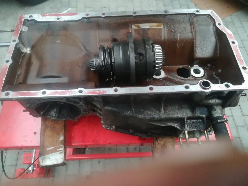

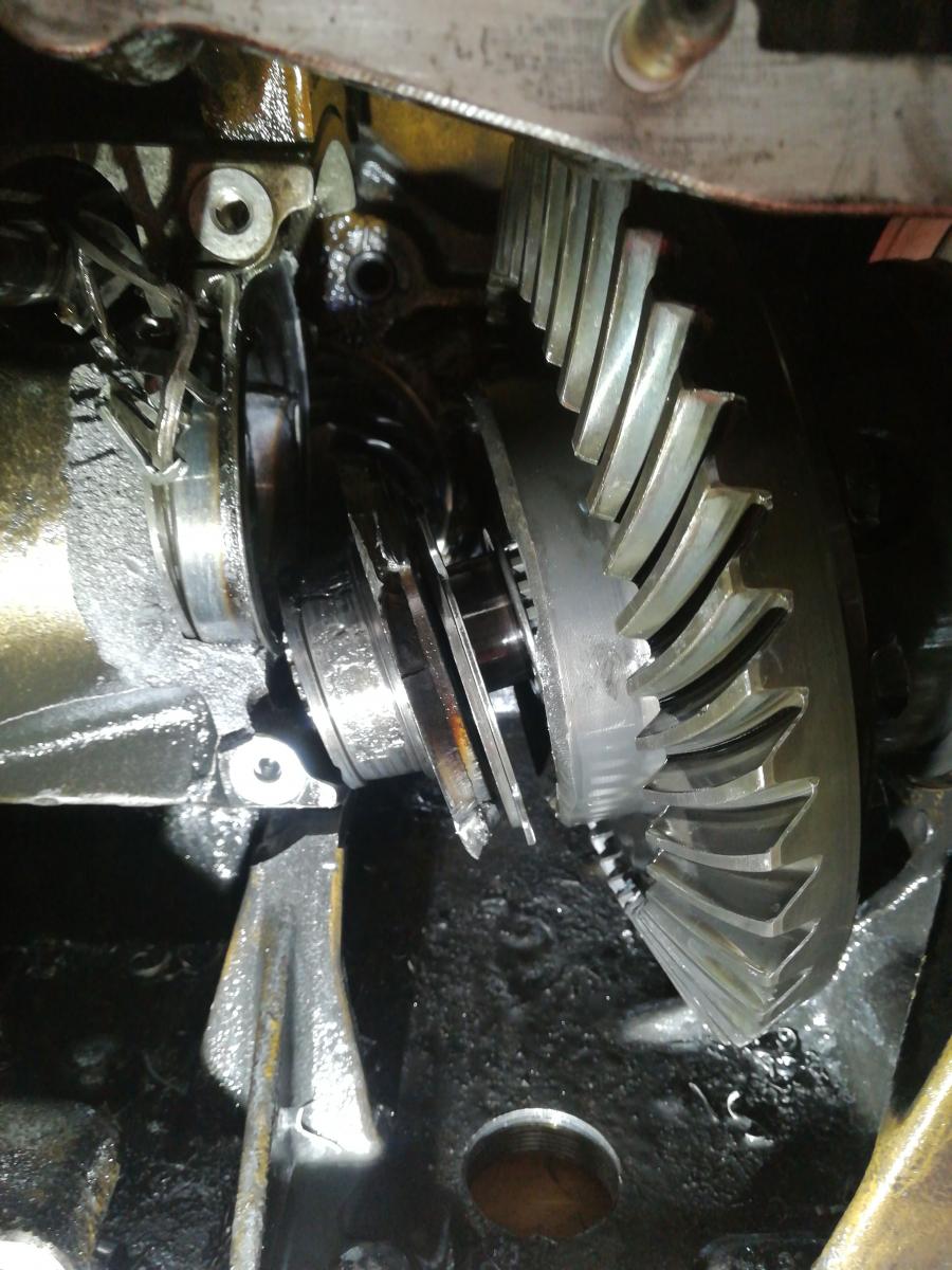

Am 21.4.2011 um 21:07 schrieb Roland V12:
Tony entwickelt gerade einen einteiligen Differenzialkorb, demnächst mehr...
Bitte, wer ist Tony? bitte e-mal-Adresse oder Tel.-Nr.
Bei meinem 87er Testarossa ist der Diff.-Korb geplatzt (s. Fotos) und ich brauche dringend Ersatz.(hab es auch ins Forum eingestellt)
Tony - oder ein Anderer von Euch? - kann mir vielleicht helfen?
danke und viele Grüße
