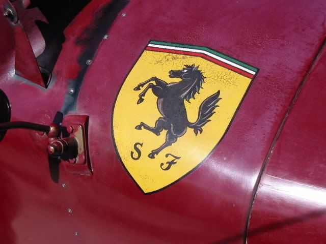

Mal ganz ehrlich, ein richtiges Scuderia-Emblem ist ein Aufkleber, auf dem richtigen Auto.:-))!
Dat iss doch´n Alfa, oder:-))!

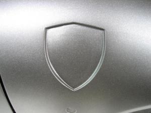

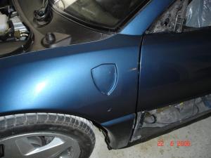

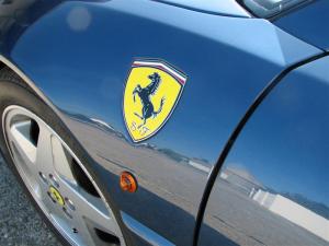

habt ihr schon einmal überlegt die Embleme einzulassen??? Ein guter Karosserie Klemptner kann sowas. Und die Kotflügel könnten doch bestimmt auch mal neuen Lack vertragen. Ist nur so eine Idee.
Ich hab das für einen 575 schon einmal machen lassen.:-))!
und es sieht echt Klasse aus
Zusammen mit den höchst offiziellen Emblemen von Freundlichen, wäre das sicher die beste und weitaus schönste Lösung. Zweifelsfrei.
Nur will nicht jeder gerade mal schnell eben einige Tausender dafür aufwerfen.

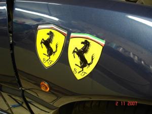

Die Embleme können ruhig auch etwas gebogen werden. Das muss halt vorsichtig passieren. Ich nehme dazu einen dickeren Teppich auf beiden Seiten und belaste entsprechend die Stellen, wo ich etwas biegen will. Immer nur ganz wenig, bis es 100% passt. Lieber oben und unten, an den spitzeren Teilen etwas Luft lassen, damit dort sicher der Lack nicht beschädigt wird. Das dünne 3M Klebeband reicht eigentlich schon aus. Ich habe es aber durch ein dickeres und weicheres Band ausgetauscht. Mit gefällt es besser, wenn eine ganz dünne Schicht zwischen Lack und Emblem ist. Ich lasse dann auch etwa 1-2 Millimeter Platz zum Rand hin frei.
Mittlerweile bin ich übrigens wieder von den dünnen Emblemen weggekommen. Die dicken Teile gefallen mir wieder besser. Man kann ja wenigstens hier nach Lust und Laune hin- und herwechseln. :D
Hier noch ein direkter Vergleich zwischen den beiden Dicken, den ich im Winter zwischendurch mal gemacht habe, ohne sie wirklich festzukleben.:
Hallo Ferrari-V8,
zunächst vielen Dank für die prompte Antwort. Beim Vergleich auf Deinem Foto gefällt mir der Dünne nach wie vor besser. Auf meinem Schwarzen sieht die "Anprobe" sensationell aus und die von mir bemängelte Schattierung war lediglich eine Folge des ungesunden Büro-Lichts. Einen grösseren Abstand durch ein dickeres Klebeband möchte ich nicht, da der Scudetto ohne Originaleinbuchtung genug "raussteht". Ich hoffe nur, dass das Klebeband auch hält (Temperatur, Wasser, Souvenirjäger), da ich andernfalls auch 100er-Geldscheine ankleben könnte.
