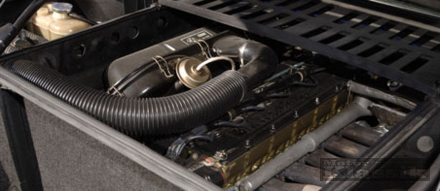

Der M1 bzw. sein M88/1-Motor hat eine mechanische Kugelfischer-Einspritzung.
Den Service bzw. Ersatz/Nachfertigungen übernimmt meist die Firma Koller + Schwemmer in Nürnberg:
http://www.koller.de/oldnew.pumpen,103_106,39525560273481222290603923130593.html
In den späten 80ern wurde die Produktion, Nachfertigung und Service/Reparatur von Bosch (die die Fa. Kugelfischer -Anfang der 80er?- aufgekauft hatte) an diesen Boschdienst abgegeben, zusammen mit allen Fertigungsgeräten.
Auch einige (lang bestehende) Tuner und Restaurierer servicen und reparieren mechanische Einspritzanlagen. Diese Einspritzungen wurden in sehr vielen Motorsport- und Supersportwagen der 70er verbaut.
Hauptproblem sind die dafür benötigten Fachleute, die diese Anlagen servicen können (die Berechnungen des Raumnocken sind recht kompliziert), plus i.d.R. Einzelanfertigung der benötigten Ersatzteile ... zusammen ein sehr teurer Spaß.
Vorteile: Mechanische Einspritzungen sind zwar technisch sehr anspruchsvoll und kompliziert - aber sie sind eben mechanisch, dadurch mit entsprechenden Aufwand immer zu warten (während sich Teile einer elektronischen Einspritzung ins Nirvana verabschieden können und erst mal ein Programmierer gefunden werden muss ...).
Und die Leistungsausbeute ist -auch heute noch- bei diesen Saugern enorm ... Vergaser und sehr frühe digitale Einspritzungen brachten nicht ansatzweise solch eine Leistungsausbeute.
Bei mechanischen Einspritzungen wird das Gemisch von einer mechanischen Hochdruckpumpe aufbereitet. Der Sprit wird je nach Last bzw. Drosselklappenstellung direkt in den Ansaugtrakt eingespritzt und dort mit der entsprechenden Luft vermischt. Diese wird je nach Gaspedalstellung mittels eines genau berechneten Raumnocken zugeführt. Man hat keine Stauklappe, keinen Mengenteiler. Ein Regelnocken wird entsprechend dem Drosselklappen-Öffnungswinkel bzw. Drehzahl verschoben. Ein Warmlaufgeber reichert das Gemisch bei kaltem Motor zusätzlich an.

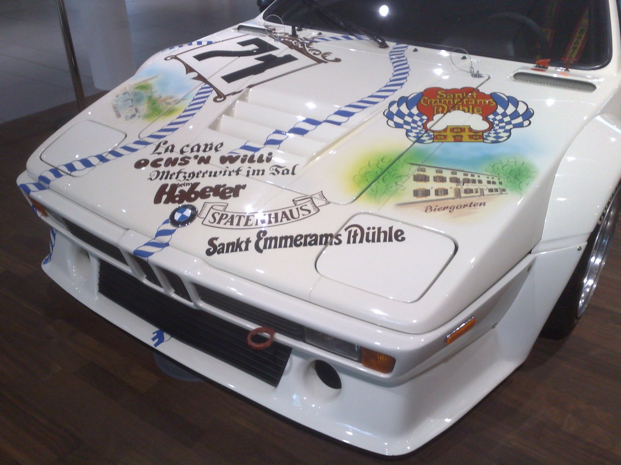

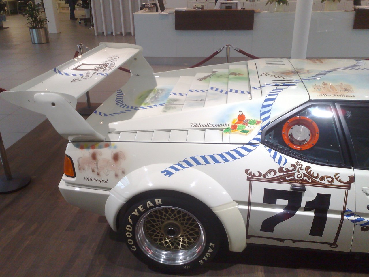

Hier noch das Auto aus dem Werksmuseum, Marc beim Vergleichstest gegen den M635CSI

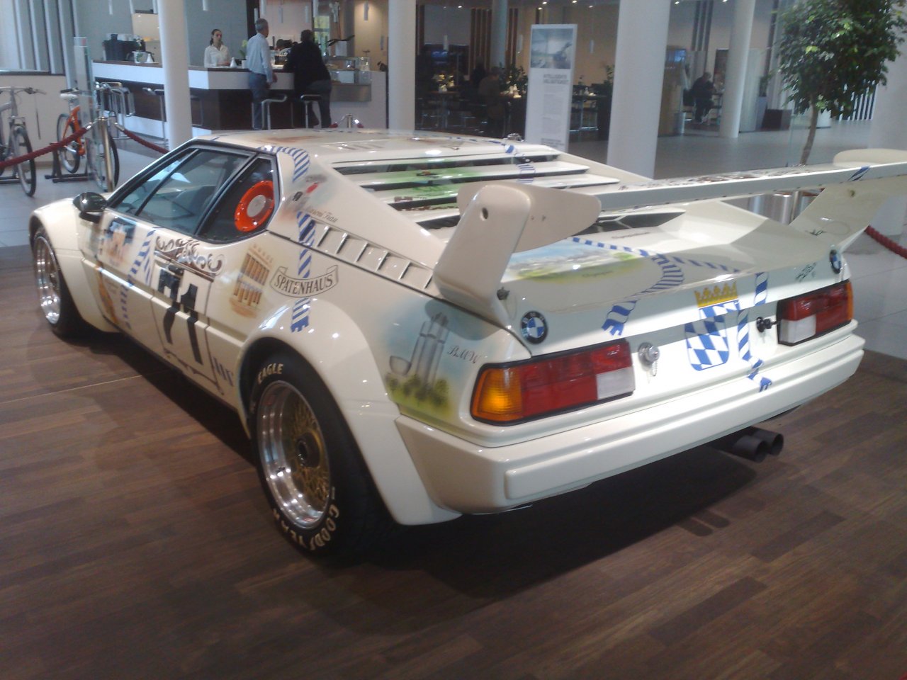

Die Procar-Serie wurde mit Fahrzeugen der Gruppe 4 ausgetragen. Bis auf die komfortablere Anlenkung der beweglichen Fahrwerksteile und die entsprechende Abstimmung der Feder/Dämpfer Einheiten ist die Straßenversion mit der Gr. 4 Version vom technischen Standpunkt her identisch (OK, der Motor sei noch erwähnt, er verfügte im Gr. 4 Renntrimm über 470 PS). Immerhin war der M1 von Grund auf als Rennwagen konstruiert, insofern war eine Umkonstruktion von Straßen- auf Rennversion nicht erforderlich.
Die M1 Fahrzeuge der Gruppe 5 unterscheiden sich hingegen gravierender: während der Serien-M1 über einen aus Stahlrechteckprofilen bestehenden Gitterrohrrahmen verfügt, handelt es sich beim Gr. 5 M1 um einen abweichenden Gitterrohrrahmen aus Rundprofilen in Leichtbauweise. Genau genommen sind die Gr. 5 Fahrzeuge komplette Neukonstruktionen, deren Karosserien nur noch in der Silhouette an den M1 erinnern.
