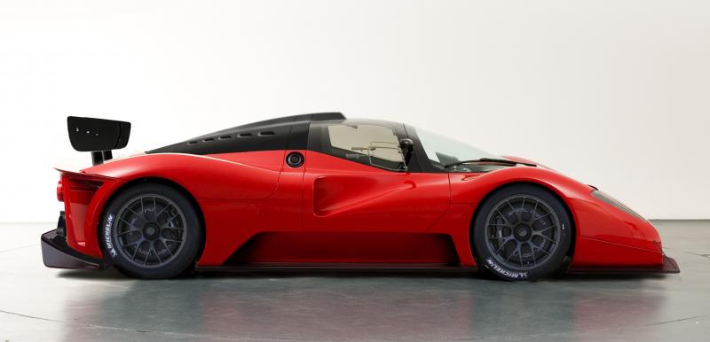

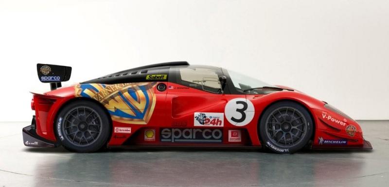

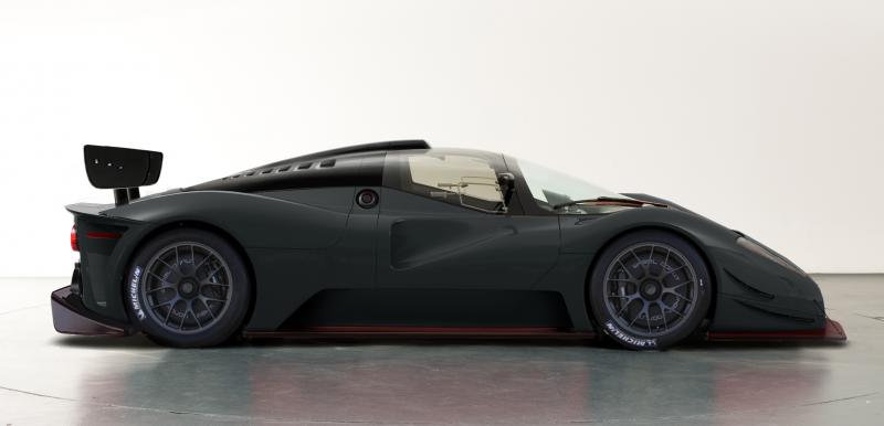

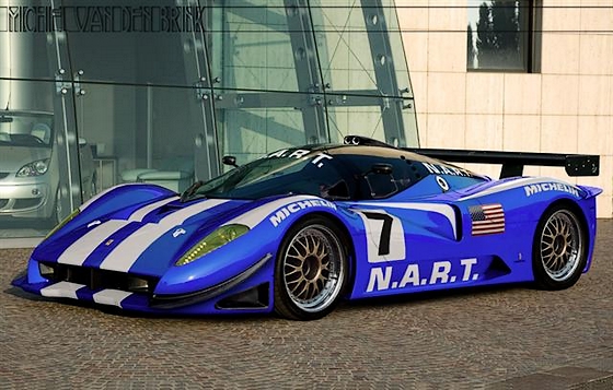

Hier erste Designentwürfe aus erster Hand, die Sponsorenlogos sind reine Platzhalter.
Es werden noch Sponsoren gesucht !!!
Die Gerüchte verdichten sich das sie es doch ernst meinen:-))!
Der Glickenhaus sieht den Weg als Teil vom Ziel, aber das Ziel 24H steht.
An die Fahrerpaarung glaub ich aber trotzdem nicht:D

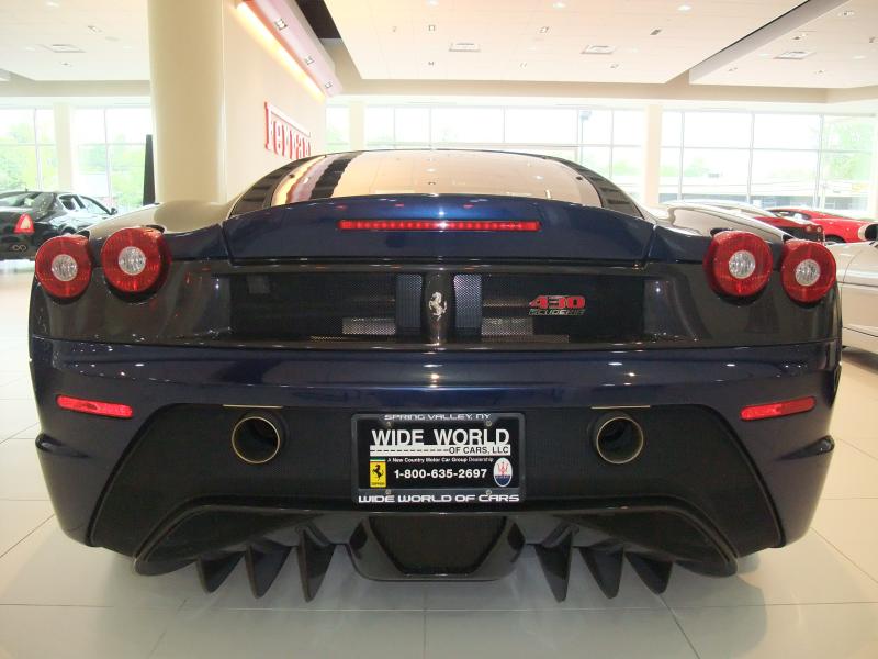

Die Basis wird dieses 430 Scuderia-Chassis sein. Nach dem 24 Stundenrennen 2011 wird der Wagen dann auch strassentauglich gemacht.
