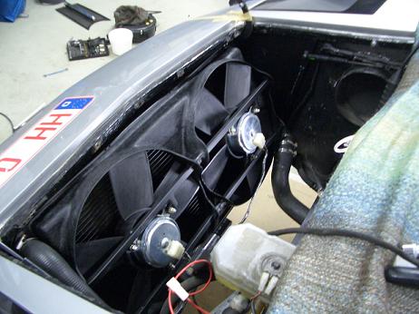

mal ein kurzer Zwischenbericht:
Wie man sieht, sieht mannichts mehr. Isdera hat meinen Frontraum radikal leer geräumt und optimiert. Ergebnis:10 Kilo Stahl sind weg.
Heute wurden Lüfter vom 928 Lüfter verbaut. In den nächsten Tagen werden die Öffnungen vernünftig abgedichtet. Über meinem alten Kühler (der ist mittlerweile gecheckt und für i.O. befunden)war ein riesen Spalt, durch welchen die Luft ging, anstatt durch den Kühler hindurch. Demnächst wird auch der Zuluftschacht (Kühlergrill) so abgedichtet, dass die Luft durch den Kühler geht, anstatt zu allen Seiten (Blinker, Frontschürtze etc) abzuwandern.
Olaf (ERATOR) müste schon aktuellere Bilder haben und postet diese hoffentlich.
Auch der Motor wird zu Silvester wohl wieder laufen. Die bei ebay gekauften Köpfe sind überarbeitet und einbaufertig.

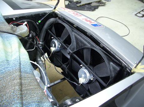

So die Bilder sind da...
Einen überarbeiteten Wasserkühler mit 2 neuen 928 Sauglüftern. Die Lüfterzarge ist jetzt ein Neuteil welches extra für die Nr14. angefertigt wurde.
Warum, der Kühler kann von der Netzfläche ausreichen. Mehrer Berechnungen hatten das gezeigt.
D.h. durch die neu entstehenden Luftleitbleche vorm Kühler und das Abluftfach nach dem Kühler sind dann auf altem Serienstand und es darf bei Volllast und über 30°C keine Kühlprobleme mehr geben.
Die zwei neuen Lüfter machen dann den Rest im Stadtverkehr oder wenn wieder von der Rennstrecke der Weg in die Boxengasse geht um den Christian ein Glas Wasser zu reichenO:-)
