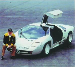

1979 präsentierte man in Frankfurt auf der IAA den CW 311, einen Prototyp mit Mercedes-Benz-V8 und Flügeltüren. Gebaut hatte ihn Eberhard Schulz, der seinerzeit bei b+b arbeitete. Der Wagen war ein Ereignis, Mercedes-Benz erlaubte es b+b sogar offiziell, den Stern auf den Wagen zu platzieren.
Der Wagen ging durch die Weltpresse, sogar Niki Lauda fuhr ihn und berichtete gutes. Doch b+b wollte nicht verkaufen, obwohl man die Blankoschecks vor allem aus dem Nahen Osten nur so hereinschaufelte.

Leider kann man Dein eingefügtes Bild nicht sehen (CW 311?). Mit der Verwechslungsgefahr hast Du natürlich recht. Aber auch im Benz-look werden Isdera Zeichen deutlich erkennbar sein. Alle Sterne lassen sich umstecken zu Isdra Adler und Emblemen.
Der originale CW 311 fährt oder steht in Hong Kong, soll mittlerweile sogar einen Ford Motor implantiert bekommen haben. :cry: Die Familie Schulz versucht schon lange den CW 311 wieder in die eigenen Hände zu bekommen.

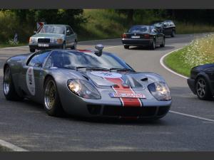

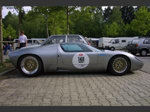

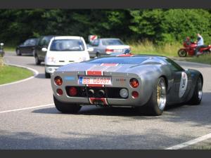

nachfolgend ein paar Bilder vom 1. Isdera, dem Erator, welcher 1969 entstand, dann aber immer wieder umgebaut und weiterentwickelt wurde. Mit dem Auto fuhr der junge Schulz, zwecks Jobsuche, damals bei Mercedes und Porsche vor. Antoine Lapine, der damalige Porsche Chefdesigner, hat Ihn dann sofort eingestellt, obwohl er vorher schon bei den MB und Porsche Ingenieuren ein Job hätte haben können.
Motobasis. 5,6 Liter MB V8
Tockensumpfschmierung, offene Tröten, 6 Liter 2 Ventiler, standfeste 450 PS bei 6.800 U/min. Sprittverbrauch dann so in der Stunde bei ca. 55 Liter, (Zitat Schulz: Aber egal...Spaß muss sein!!)
