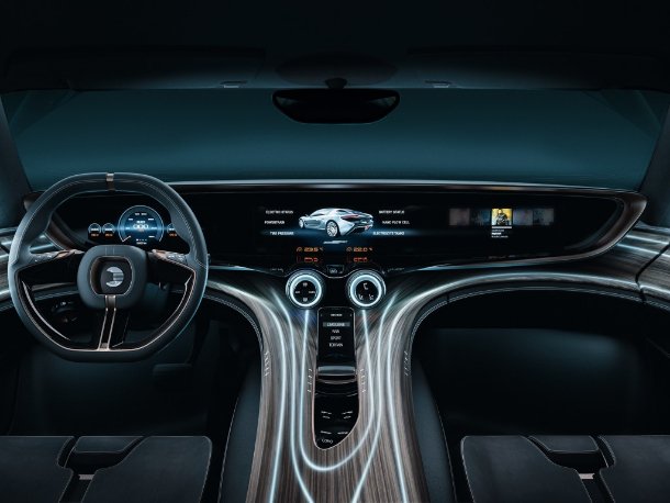

Nachts sorgt eine geschickt verbaute Ambientebeleuchtung für einzigartige Untermalung.
